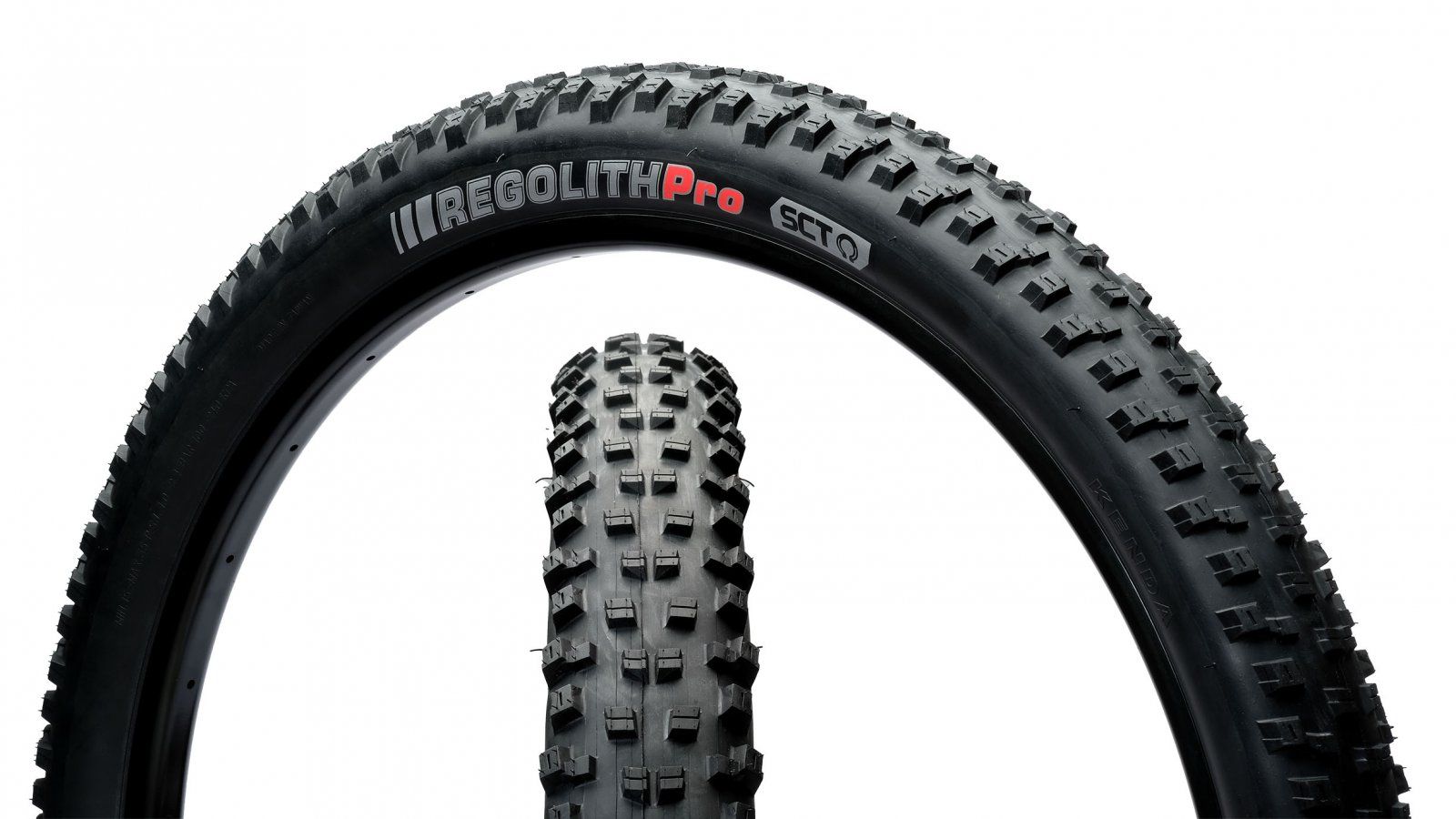

Was sagt ihr zum Kenda Regolith, den gibt es in 2.6“ auch mit verstärktem EMC Casing oder in 2.4“ mit dem SCT Casing.
Ist der Regolith als schnell rollender Hinterradreifen mit ordentlich Grip/Kurvengrip im Gelände für AM geeignet?

Definitiv ja, fahr den STC mit dem Hellcat vorne bis in den Enduro Bereich,

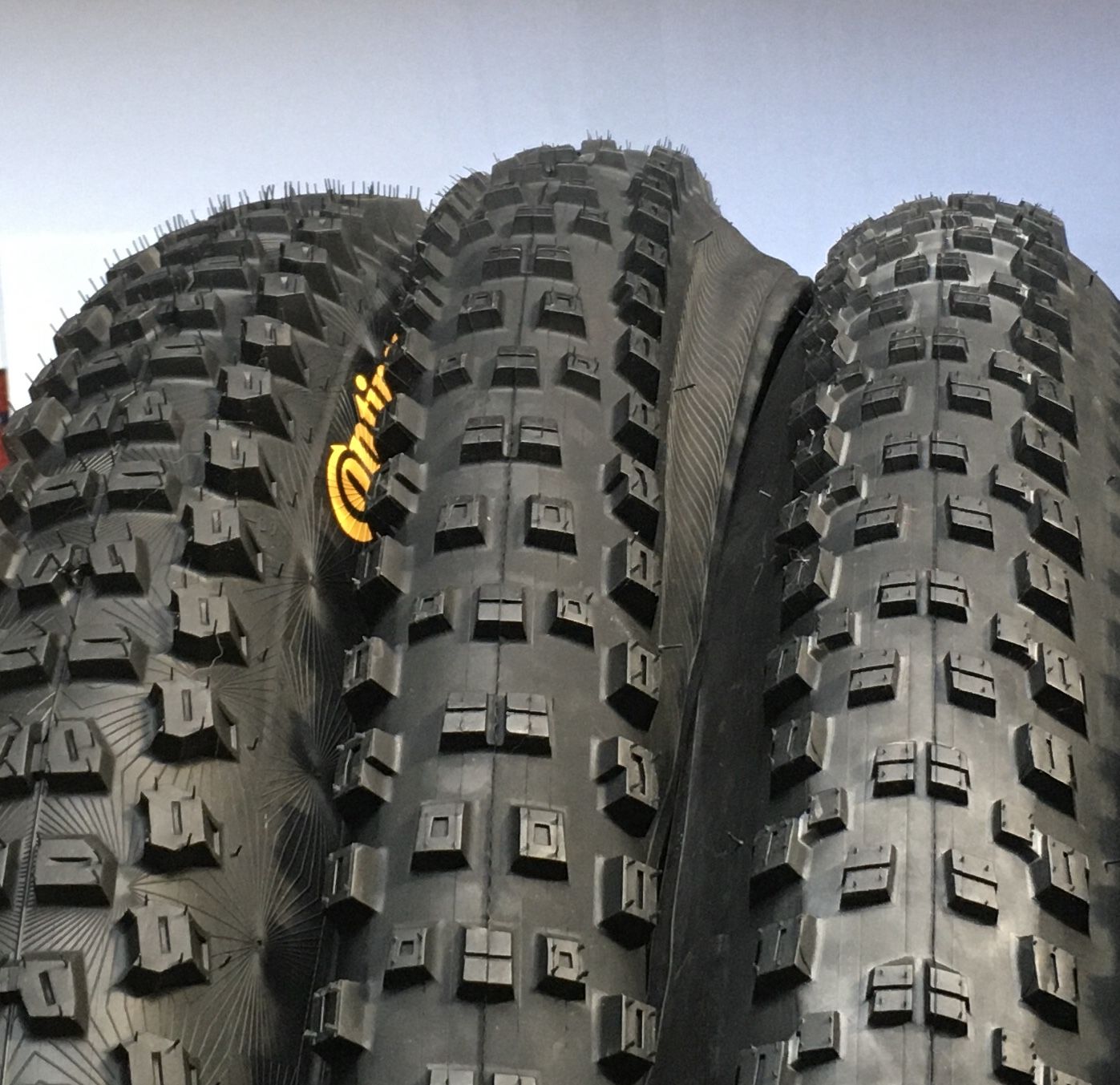

Die Kenda Hellkat ACT / Regolith SCT und der Conti Kryptotal R Trail sind angekommen. Rechts der Wolfpack Trail.
Verdammt, was fahre ich jetzt für Touren- Enduro / AM?
Vorne / hinten
Regolith SCT/WP Trail oder
Hellkat ATC/ Regolith SCT oder
Kryptotal Re Trail / WP Trail oder
Kryptotal Re Trail / Regolith SCT oder
Hellkat ATC/ Kryptotal Re Trail?
Wer kann helfen?

Danke für die Bilder :daumen:
Ich würde Hellkat/Regolith nehmen. Probiere für mein Bronson für den Sommer etwas ähnliches mit Pinner/Agarro und bin bis jetzt recht zufrieden.
Ich würde den Hellkat gegenüber dem Kryptotal eher im feuchten vorne sehen.

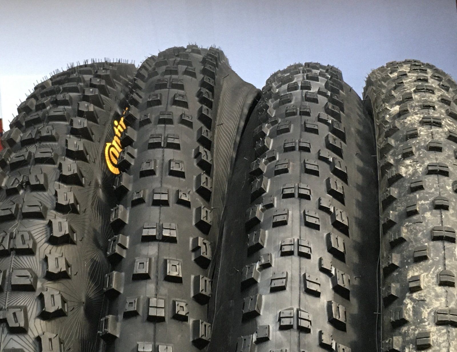

Kryptotal R, Hellkat ATC, Regolith SCT:
Wolfpack Enduro
Irgendwie sehen die auf dem Foto wie der kleine Bruder vom Conti aus 🤣
