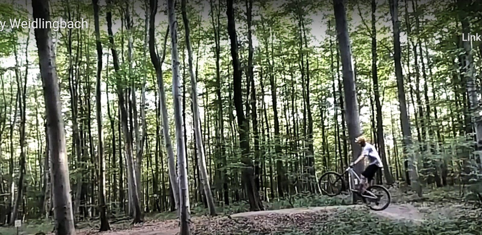

Habe mich gestern mal auf einem Table gefilmt, den ich ziemlich oft fahre, aber eigentlich immer nicht ganz schaffe. Das Ziel war diesmal nicht drüberzukommen, sondern den Absprung vernünftig zu machen, deshalb bin ich deutlich langsamer angefahren als normalerweise.
Mein Gefühl ist, dass der Streckimpuls immer noch zu früh kommt und es deshalb am "Pop" an der Lip fehlt. Feddback wäre sehr willkommen!
Kannst du vielleicht nochmal in Zeitlupe machen? Habe versucht mit der Stoptaste selbst zu machen aber ich seh's nicht richtig.
Man kann bei YouTube, wenn man pausiert hat, mit der Punkt- und der Komma-Taste im Einzelbild vor und zurück. Am Handy weiß ich es natürlich nicht.
Ich schaue mal mit Zeitlupe.
gibt auch unter Einstellungen eine Zeitlupen Funktion. 25% Wiedergabe Tempo sollte wenig genug sein.
zum Sprung: ja imho viel zu früh. du gehörst schön runter, aber (ich erkenne den Anfang des Ansprugs nicht genau) deine Streckung beginnt bevor das Bike auf dem Absprung ist.
für mich im Kopf ist das immer so ein "wuuusch": klein machen und dann das Bein mit den Beinen durch* den Ansprung drücken und am Ende der Bewegung stecken.
(*) durch nicht im Sinne von hindurch sondern dem Absprung folgend. das ist die Bewegung sie viele mit Pumpen auf z.b.dem Pumptrack vergleichen. ähnlich wie die Rückseite eines Rollers, wobei der Vergleich für mich für die Beine deutlich besser passt als für die Arme
Das ist echt krass wie das Gefühl täuscht: Gefühlt gewartet, bis ich mich wieder rasieren musste beim Absprung, aber ich sehe das auch, dass das zu früh ist.
