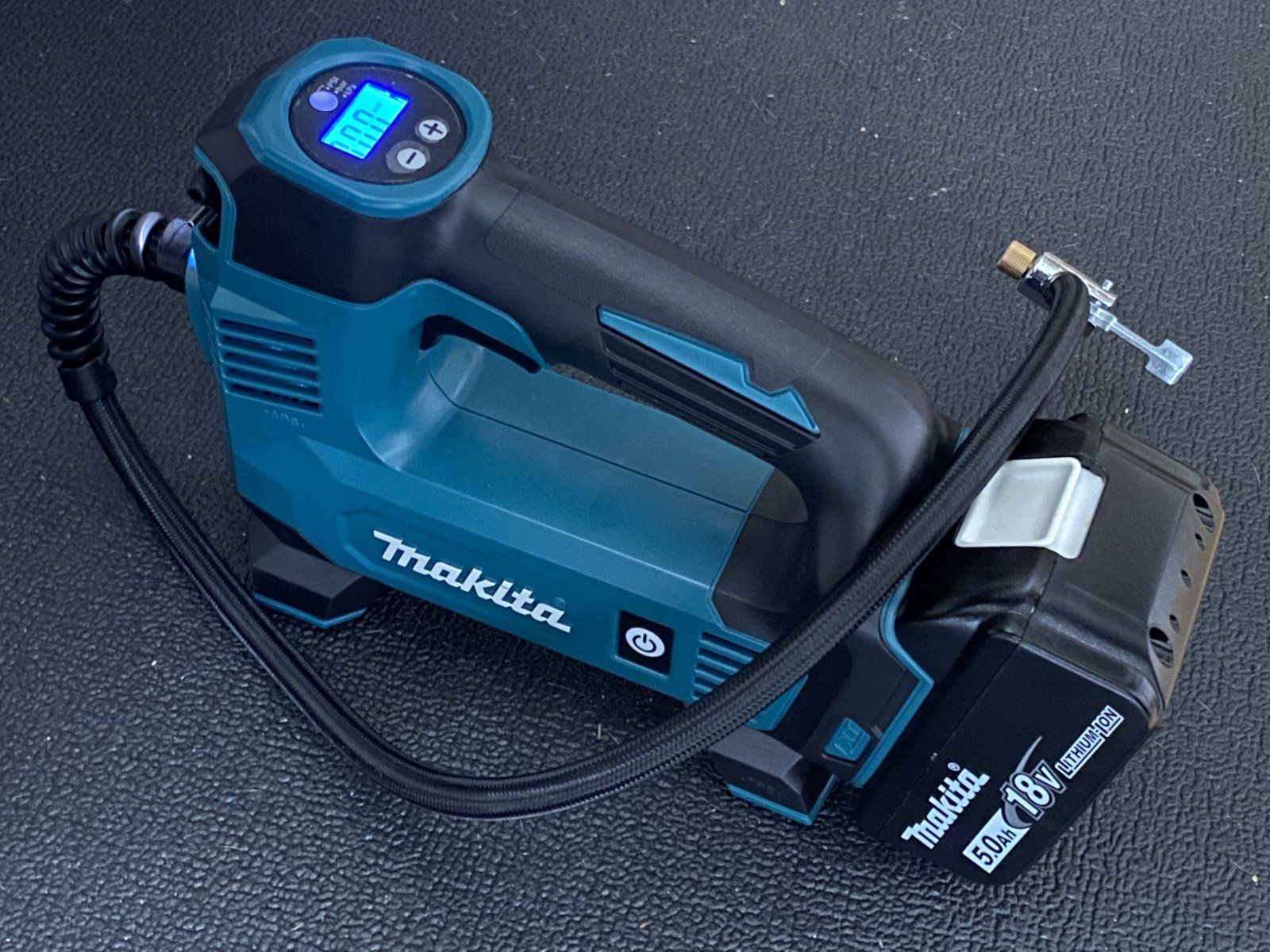

Akku-Kompressor ausreichend für Tubeless-Montage?
Um nochmal auf die Ausgangsfrage zurück zu kommen:
Einen Reifen, der sich ohne Probleme auch mit einer Standpumpe tubeless montieren lässt, bekomme ich auch mit dem Makita 18V Kompressor aufgepumpt.
Das ist bei fast allen Reifen, die ich dieses Jahr aufgezogen habe der Fall gewesen (waren alles neuere Vittoria, Wolfpack und Specialized).
Bei Reifen, die auch mit der Standpumpe Schwierigkeiten machen, hilft auch der kleine Akku-Kompressor nicht weiter. Am "großen" Kompressor im Keller (10bar, 25L) war auch das schnell erledigt.

Übrigens: Die Anzeige am Makita Akku-Kompressor stimmt recht genau mit der des SKS Airchecker überein. Kann man mit arbeiten.
Da der SKS Airchecker meine Referenz bzgl. Luftdruck ist, ist das schon mal gut. Danke für die Info, sehr hilfreich.

Gibt es neben dem Punkt "Bequemlichkeit" (*) noch ein Argument was für einen kleinen Akkukompressor hier z.B. den Makita DMP 180Z spricht?
Ganz ehrlich: Das Ding ist schon saubequem und bei mir deutlich häufiger im Einsatz als erwartet (mal eben schnell vor der Fahrt den Luftruck am Bike korrigieren ohne extra Pumpe + Airchecker holen zu müssen, allerlei Bälle der Kids nachpumpen, Autoreifen gehen auch hervorragend, uvm).
Aber das ginge auch alles manuell mit einer guten Pumpe - Selbst gekauft hätte ich mir den Akku-Kompressor zum UVP kaum.
(Ich habe einige Makita 18V Geräte, daher Akkus+Ladegeräte zu Hause und den nackten Kompressor zu einer größeren Werkzeugbestellung vom Händler dazu bekommen).
Wie geht es dir da mit eventuell verstopften Ventilen und der Aufpumpautomatik, sind dir da schon mal ähnliche Probleme aufgefallen wie ich sie beim Einhell habe?
Nein, aufgefallen ist mir dahingehend noch nichts, kann aber natürlich nicht ausschließen, dass sich das zukünftig nochmal zeigt.
Ganz ehrlich: Das Ding ist schon saubequem und bei mir deutlich häufiger im Einsatz als erwartet (mal eben schnell vor der Fahr den Luftruck am Bike korrigieren ohne extra Pumpe + Airchecker holen zu müssen, allerlei Bälle der Kids nachpumpen, Autoreifen gehen auch hervorragend, uvm).

es gibt ja jetzt mit dem 181 das nachfolgemodell, was mehr pauer hat:
Luftfördermenge:
DMP180Z => 12 L/min
DMP181Z => 22 L/min
Maximaler Druck:
DMP180Z => 8,3 bar
DMP181Z => 11,1 bar
das dürfte dann aber ja auch keinen unterschied bei widerspenstigen/engen reifen machen.
da ich den makita wirklich nur für tubeless montage unterwegs bräuchte bzw überhaupt gebrauchen könnte, weiss ich nun nicht, ob ich es wagen soll bzw sinn macht....???
22l pro Minute sind 0,37l pro Sekunde
Eine JoeBlow Sport III hat 0,318l pro Hub
Ein Hub pro Sekunde mit der JoeBlow reichen bei weitem nicht um eine Reifen tubeless zu montieren, wenn er nicht sehr stramm sitzt. Sobald da auch nur etwas Luft zwischen Reifen und Felge vorbei strömt sind 22l pro Minute nicht ausreichend.
Nimm lieber eine Pumpe+TireBooster für unterwegs
