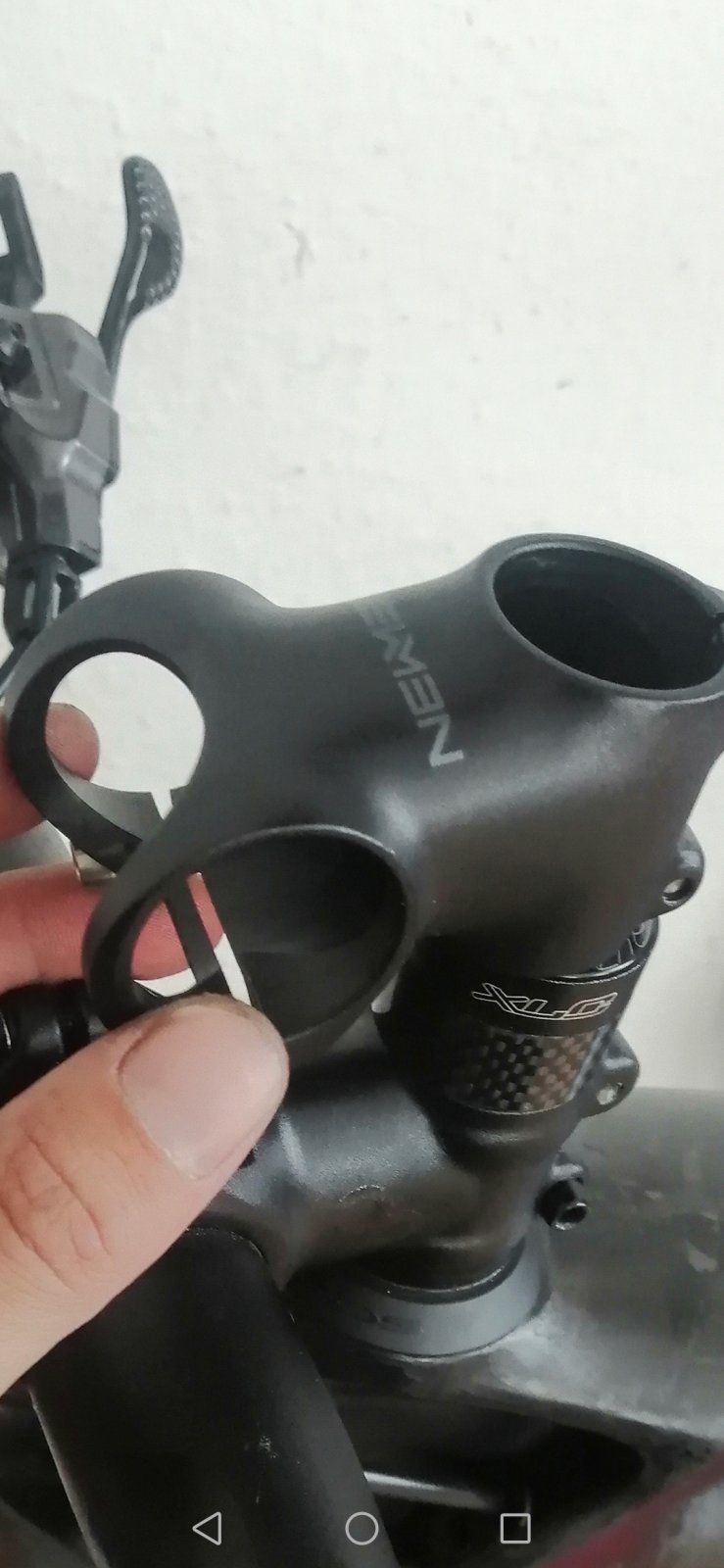

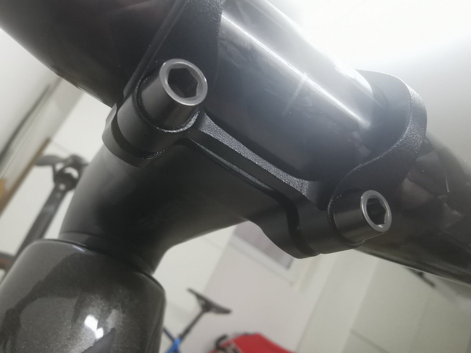

Mein Vorbau ist der hier.
Der ist an der Klemmung verbunden, ist das der "überarbeitete", oder gibt es da. Noch mehr Unterschiede? IMG_20220607_174753.jpgScreenshot_20220609_134532_com.android.gallery3d.jpg
