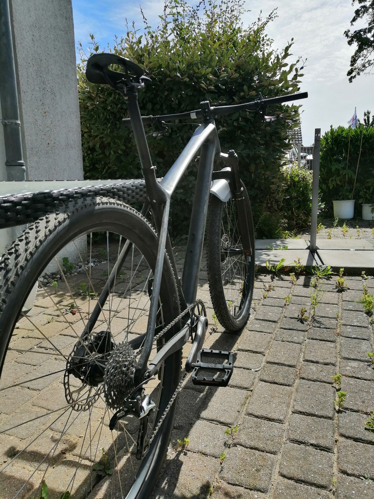

So meine Lieben,
Nun ist es Offiziell!
Mein Projekt ist Abgeschlossen.
Bessere Fotos kommen die Tage. Weiß nicht ob ich diese Woche noch zum Biken komme :
Mein Ziel war es, ein Sub9 KG Bike zu bauen, mit einem Budget von unter 2000€ (ohne den Kauf des Bike's mit eingerechnet). - Detailinformationen befinden sich im aller ersten Post. Dort findet ihr genaue Gewichte und Preise.
Startgewicht lag bei unfassbaren
13.862g.
Abschlussgewicht liegt bei
8.384g.
Ersparnis
5.478g.
Ausgaben Teile(laut Liste)
1.608,22€.
Tatsächliche Ausgaben (Restekiste wurde ja bereits gezahlt)
1.324,22€.
Ausgabe Bike
1.000€.
Ausgabe Bike (nach Verkauf ersetzter Teile)
690€.
Erlös und Zeitgleich Budget Ausgabe
310€.
Gesamt Ausgaben (tatsächlich)
2.014,22€...
... für ein 8,4kg Bike nach Wunsch ☝🏼
Da soll ein Komplett-Bike erst einmal ran kommen! Man bedenke den Rahmen (1,2kg) und Gabel (1,8kg) mit Übergewicht.. Ich finde es erstaunlich.
Ich freue mich riesig über die Zahlen und das Ergebnis. Restlos entlackt ist es immer noch nicht, aber das juckt mich so absolut nicht! 🤣 Sollen die Nörgler nörgeln..
Ich bedanke mich bei allen die mir mit Hilfreichen Beiträgen, Tipps und sogar Teilchen geholfen haben mein Ziel zu erreichen.
Wer dran bleibt, wird hier die kommenden Wochen das neue Projekt beobachten können, denn dann heißt es Raven Max Out!
Mal schauen was ich mit dem restlichen Budget von 675, 78€ noch erreichen kann.
Hierfür starte ich dann aber mit einer neuen Liste - der Übersicht wegen.
Beste Grüße Benni

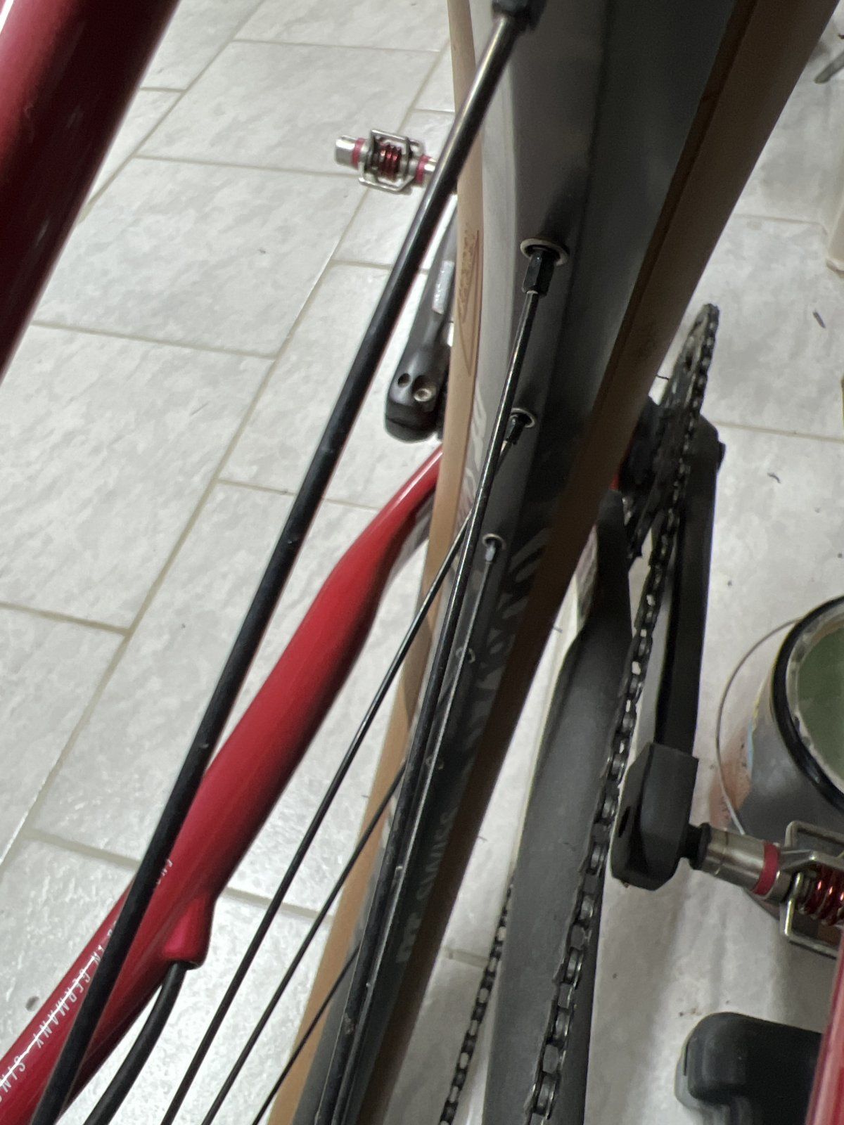

Was hast du denn unten über den Auslass für den Umwerfer drüber gemacht?
Die Kabelaufnahme entfällt ja und dann bleibt ein großes Loch über.
