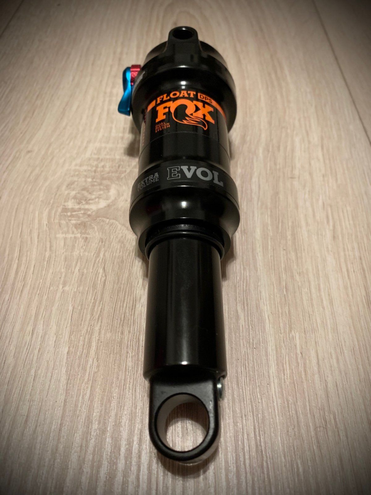

Womit fangen wir nun nach all den vielen Worten jetzt an? Klar, mit dem Teil, das halt als einziges schon da ist, das letztlich den allerletzten Ausschlag gab und interessanterweise auch für die (alle?) anderen, die jenen Rahmenaufbau hier schildern, technisches Neuland ist:
Der Dämpfer:
Das Teil ist in Sachen Parts gleich schon der grösste Brainer für mich und ich musste mich erstmal etwas einarbeiten in diese Materie - ohne aktuell nun zu glauben, irgendwie Ahnung zu haben. Zugleich ist dieses Modell ein kleiner Unsicherheitsfaktor, denn das Hubmass von 42,5 eigentlich schon über der Herstellerangabe von 40 (Trunnion). Im chinertown-Forum fällt aber fix auf, dass sehr viele das verbaut haben, ohne auf Probleme zu stoßen. Ich baue optimistisch darauf, dass es mir ebenso ergeht. Das Risiko ist erstmal überschaubar, es ist ja kein 500-Euro-Teil.

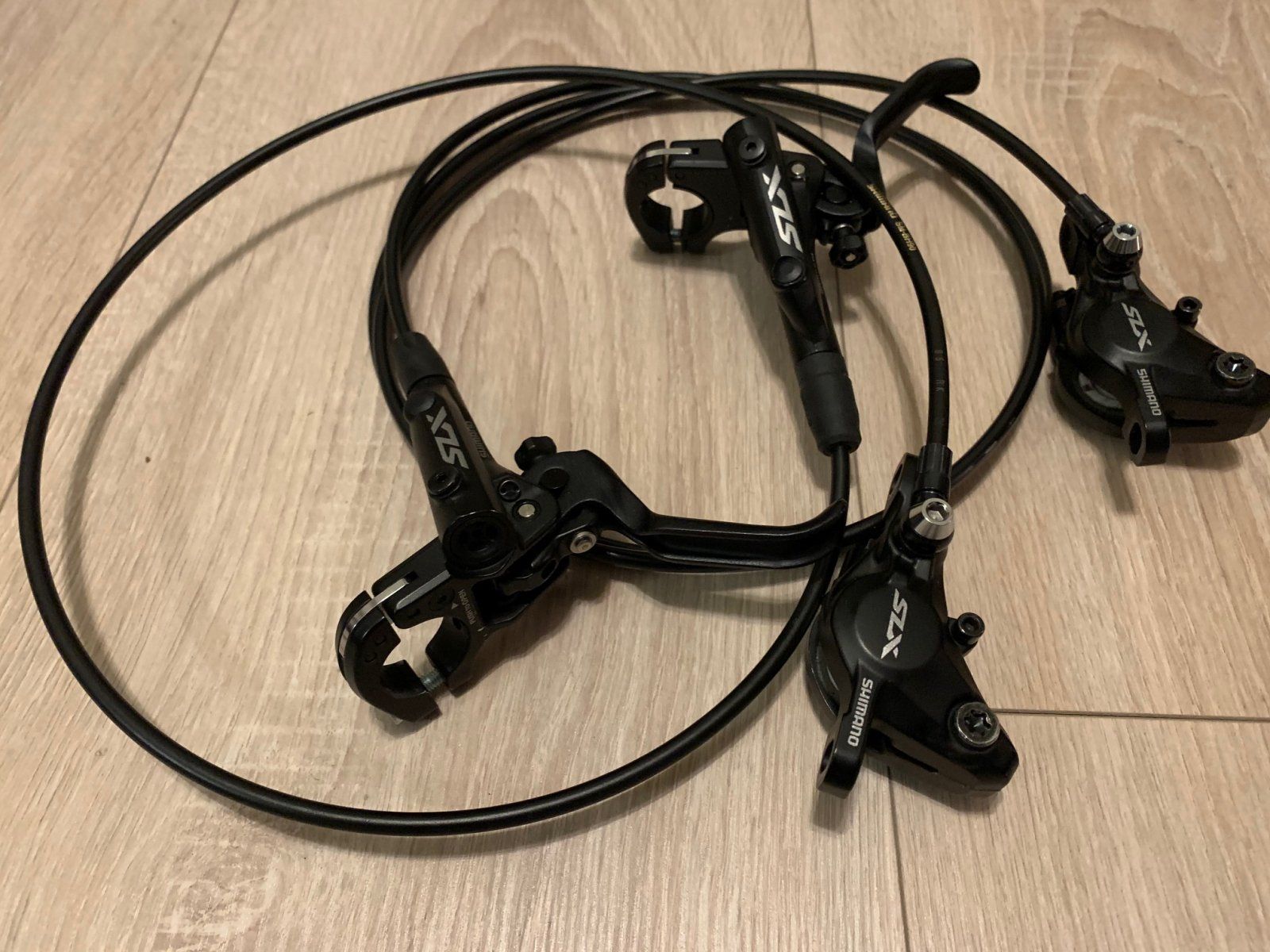

Weiter geht’s mit was ganz brutal langweiligem, um die Latte gleich schön niedrig zu halten. Der Golf unter den Bremsen, wenn man so will. :D
Na gut, der eigentliche Grund: Ich bin eigentlich bei wenig so unentschlossen wie bei der finalen Bremse. Da ich bisher nur Shimano gefahren bin, gerade mit der SLX 7000 lange schlicht völlig zufrieden war und noch keine Lust hatte, mir Zubehör für was anderes zu holen, habe ich diese Entscheidung erstmal vertagt (Ich finde das Thema eh nicht so sexy wie viele andere 🤷‍♂️). Aber da man ja grundsätzlich besser mal ne Bremse verbauen sollte, bot sich an, eben nen Set im Gebrauchtmarkt abzugreifen. Längerfristige Kandidaten gibt es, die sollen dann aber bitte auch optisch später passen.
Ganz nebenbei passt es gut in meinen mittlerweile zumindest halbherzig gefassten Plan, die Marke von 2500 Euro in der ersten Evolutionsstufe nicht deutlich zu reißen. Aktuell wären dafür noch ~1400 Luft. Die Rechnung gilt btw ohne Laufräder, aber dazu (wohl viel) später mehr...

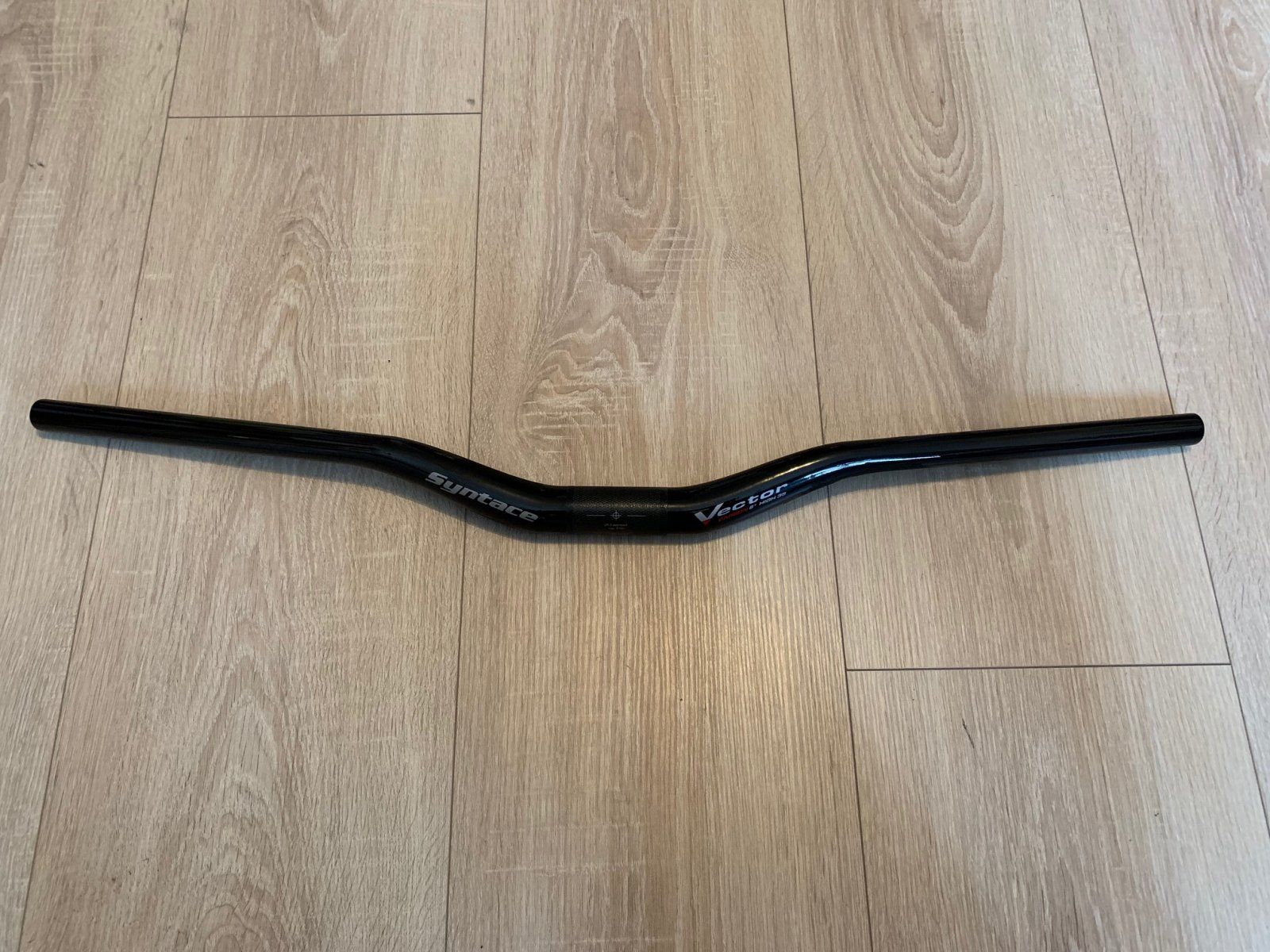

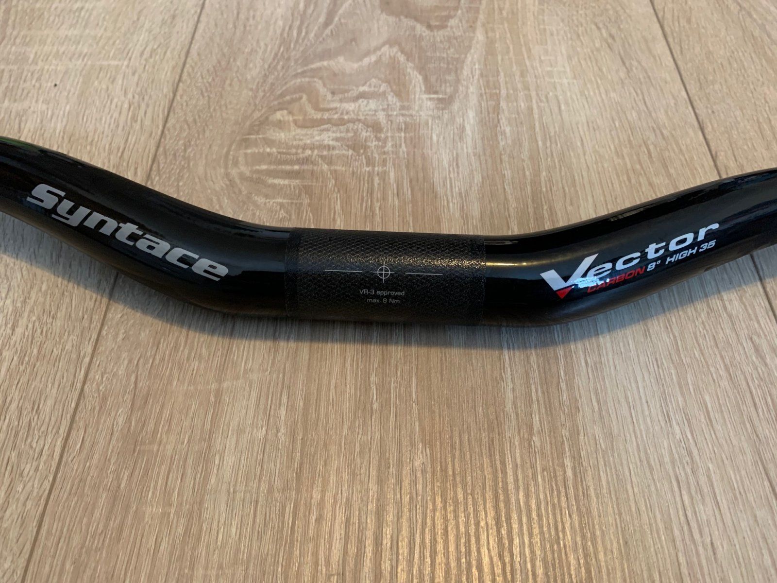

Der DHL-Mann war da. Er brachte ein Teil der Kategorie „eigentlich“. Eigentlich nämlich wollte ich mal, nachdem ich so einige positive Rezensionen gelesen habe und er sehr ansehnlich zu sein scheint, nen Lenker von OneUp versuchen. Dann aber stieß ich bei den Kleinanzeigen auf nen alten Vertrauten, ungefahren und zum gleichen Kurs wie der OneUp. Also ab dafür. Neu ist für mich jedoch ein Lenker mit so viel Rise - doch ich möchte ja das Cockpit etwas erhöhen. Und da Spacer nicht nur mäßig ansehnlich sind, sondern ja auch noch den Reach verkürzen, gehen wir es mal so an.
Nebenbei glaube ich, dass 78cm Breite nen guter Wert für mich sind. Am HT fahr ich aktuell 76 und viel mehr muss ich, glaube ich jedenfalls derzeit, nicht haben.
