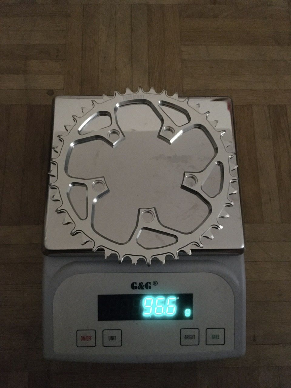

Ich habe nochmal eine Nacht drüber geschlafen und bei den Franzosen von Medium jetzt ein 36er bestellt. Zuvor hatte ich noch per Instagram gefragt wann denn die aktuell ausverkauften 38er und 40er zu erwarten sind. Tatsächlich kam 20 Minuten später eine Antwort, dass diese im Februar spätestens zu haben sein sollten. Das nenne ich dann mal Kundenservice, grad im Vergleich zu dem, was man hier aus Tschechien hört. ;) Da ich hinten die kleine Rennrad-Kassette habe, geht das mit den 36 Zähnen dann vielleicht gut auf.
Zudem haben auch die Gebhardt-Blätter rund um die Löcher für die Kettenblatt-Montage zum Kurbelstern hin einen eckigen Abschluss. Das wird sich vermutlich nicht mit der RooX-Kurbel vertragen. Auf zurechtfeilen habe ich keine Böcke, wenn es auch einfacher gehen kann.

Freitag bestellt - Mittwoch geliefert. Atelier Medium aus Paris liefert ab.
Erster Eindruck: Schön!
Gleich montiert und auf der mittleren Position passt es ganz knapp. Ein 38er wäre hier schon zu groß gewesen und hätte den Rahmen touchiert. So kann ich das 113er Innenlager montiert lassen und muss nicht mit kürzerer Welle auf die äußerste Position an der Kurbel gehen. Das ist schonmal gut. Durch die rundliche Form zum Kurbelstern hin hätte es (im Vergleich zu anderen Kettenblättern) aber auch außen auf die Kurbel gepasst. Abspeichern und merken für ggf. andere Aufbauten: Atelier Medium taugt von der Passform her. Leider schon wieder viel zu duster hier. Fotos folgen bei Tageslicht.
Pariser Flair - Klasse!
Immer ein kleiner seelischer Luftsprung, wenn man nach der Arbeit hier rein schaut und einer meiner beiden aktuellen Lieblingsthreads wieder Neuigkeiten verheißt.
Hier noch nachgereicht ein Bild vom montierten Atelier Medium Kettenblatt:
Wirkt nicht zu klein oder fipsig finde ich. Die klassische Form fügt sich zudem gut ein und sticht an der Kurbel auch nicht hervor. Auf die Perfromance bin ich dann echt gespannt. Bei dem Abwasch habe ich bei den Pariser Jungs/Mädels auch gleich einen Satz Falschenhalter-Schrauben bestellt. Schwarz steht dem Erzulie. Werde jetzt doch nochmal auf einen anderen Radsatz wechseln. 10kg ist bei dem Aufbau nicht mehr das Ziel, sondern stimmig bauen und was vorhanden ist verwenden. Wenn es 11,45kg werden, ist es am Ende des Tages immer noch ein leichtes Fahrrad. Die superleichten DT Swiss Räder kommen ans Frankenstein:

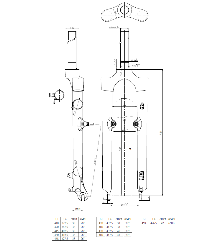

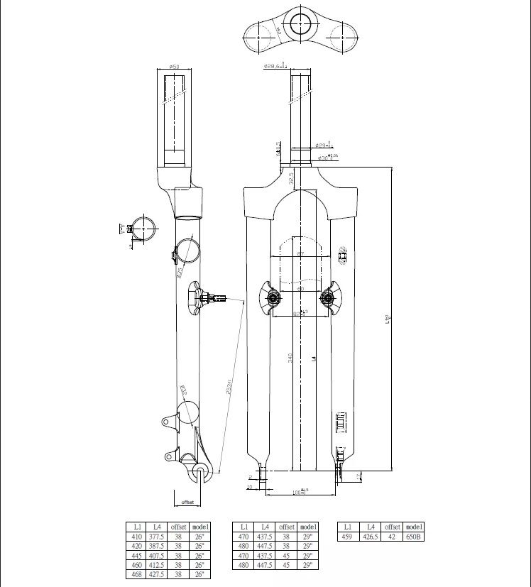

Und die goldenen Bartmänner sind dran geblieben, gottseidank. Das wird ein sehr schickes Gerät, wahrscheinlich ziemlich hart an der Front (die Linie von Vorbau abwärts durch Steuerrohr in die Gabel ist ne Grade, oder? Da ist kein bisschen Vorlauf, oder täuscht das Foto?). Das Farbkonzept finde ich sehr geil, der Rahmen darf Mittelpunt bleiben.
Mh, das täuscht etwas durch den Winkel. Hier nochmal die nüchterne Seitenansicht:
Laut Webseite hat die Gabel 38mm Offset.
Quelle: https://img.mweb.com.tw/thumb/86/0x0/2016/前叉/MC07.png

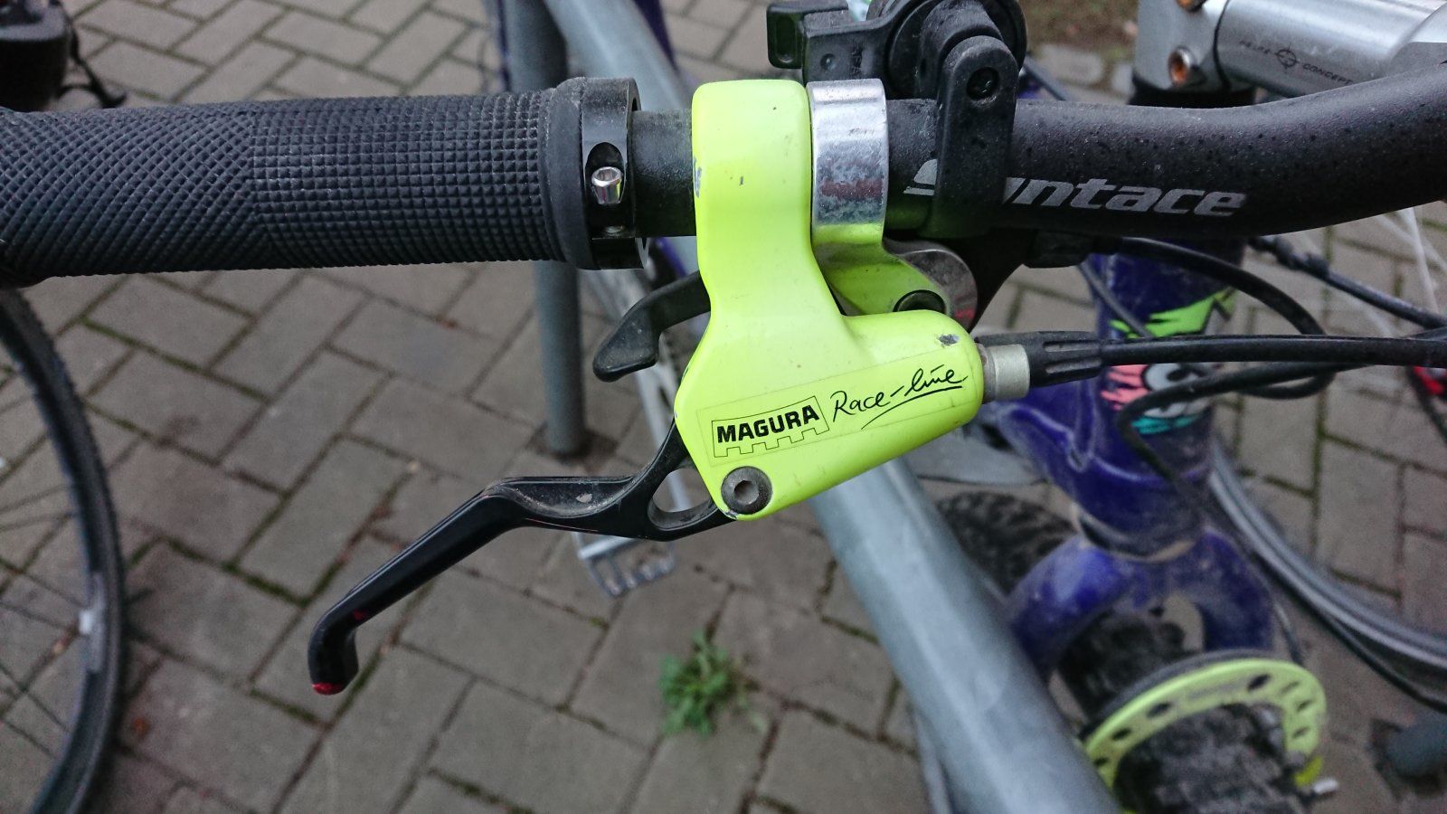

Apropos: Die Bremshebel sehen so nach 4-Finger-Länge aus, oder täuscht das?
Ich habe bei meiner Raceline auf kürzere aus irgendeiner Geburtstagsedition gewechselt und fand den ergonomischen Vorteil definitiv spürbar.
