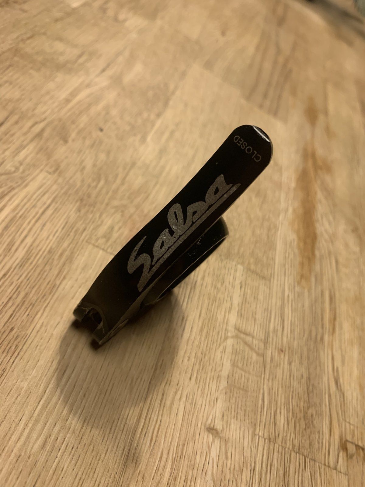

Daniel M. aus B. nahe Hamburg wettet, dass du diese Salsa Klemme aus 1 m Entfernung auf das Sattelrohr eines Voodoo Erzulie Rahmens wirfst und das Ganze formschlüssig passt, nachdem du den Hebel umgelegt hast.
Na? Aber die hat schon einiges von der Welt gesehen. Wenn du einen frischen Edding hast… wie wärs?

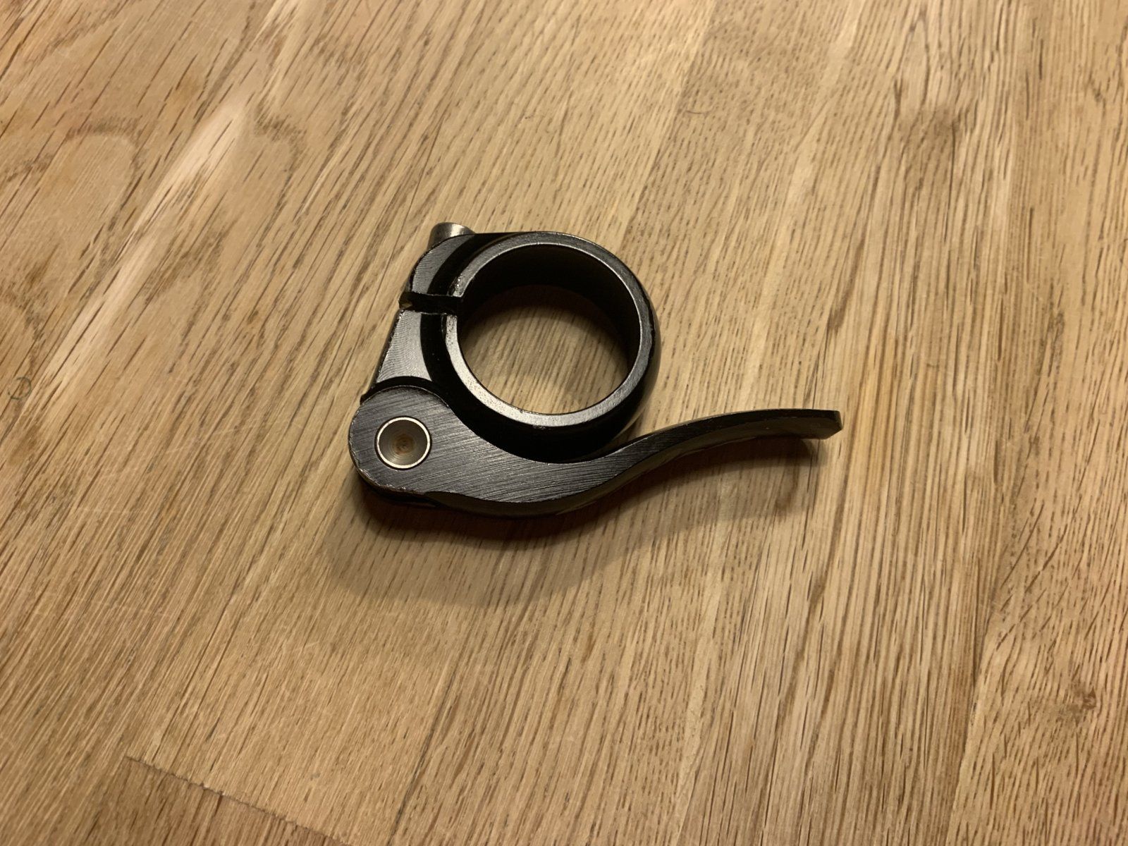

PS: Die neueren Salsa Klemmen scheinen eben wirklich etwas Untermaß zu haben. Die ebenfalls als 28.6er deklarierte Klemme, die bei „unserem“ Explosif dabei war, musste ich sogar aufs Dedaccai Trompetenblech des Joe P. unter ein wenig Gewaltandrohung zwingen.
Top, die Wette gilt! Das wäre natürlich zauberhaft, wenn das klappen täte. Ich muss aber gestehen, dass ich (im zornigen Affekt) jetzt einen spontanen Frustkauf getätigt habe und mir diese schwarze KTM Klemme bestellt habe. Schrauben angeblich orange...
Dies sieht etwas leichter als die Salsa aus und wenn da dann noch jeweils seitlich orangene Erzulie-Haut durchscheint, vielleicht gar nicht so verkehrt. 29,8mm hat das Ding. Wenn es nicht passt, geht es zurück und die passende Salsa darf kommen. Der Zustand ist doch vollkommen ok. Das ist eine schwarze Sattelklemme. Mehr muss sie nicht sein. :)

Edit: Grad mal aus Jux mit der China-Billo-Messlehre die Salsa Klemme gemessen. Auf jeden Fall unter knapp 28mm. Und sie soll für 28,6mm Sattelrohre taugen? Die müsste doch ohne zugedrehten Schnellspanner deutlich größer sein. Wie klein soll man das Rohr denn pressen? auf 27,5mm? Und dann eine 27,2mm'er Stütze? Da wurde doch an der Realität vorbei konstruiert...
Das ist wirklich ein Unding. Ich hatte auch schon mal solch eine Kuriosität mit einer Thomson Klemme. Konnte ich nicht benutzen, selbst als ich die mit viel Wärme aufm Rohr hatte, ging der Bolzen aufgrund der entstandenen Krümmung nicht mehr durch.
Das erklärt auch alle weltweit enstandenen Risse im Bereich der Sattelklemme... Von wegen falsches Stützenmaß, zu fest angezogen oder dergleichen! Thomson, Salsa und Konsorten sind das Feinbild. ;)
