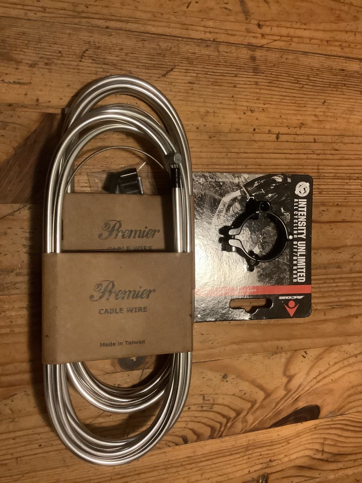

Haben die Hüllen außen Alufolie mit Klarsicht-Kunststoff, oder ist das ein anderes Metall? Bezugs-Quelle?
Moin...die Zugaußenhüllen habe ich mit dem Anschlag zusammen in der Bucht bestellt:
klick
Ob das Alufolie ist, kann ich nicht sagen, sind mit klarem Kunststoff ummantelt...
Die Schelle habe ich gestern Abend noch montiert, das funktioniert überraschend gut für den Umwerfer...

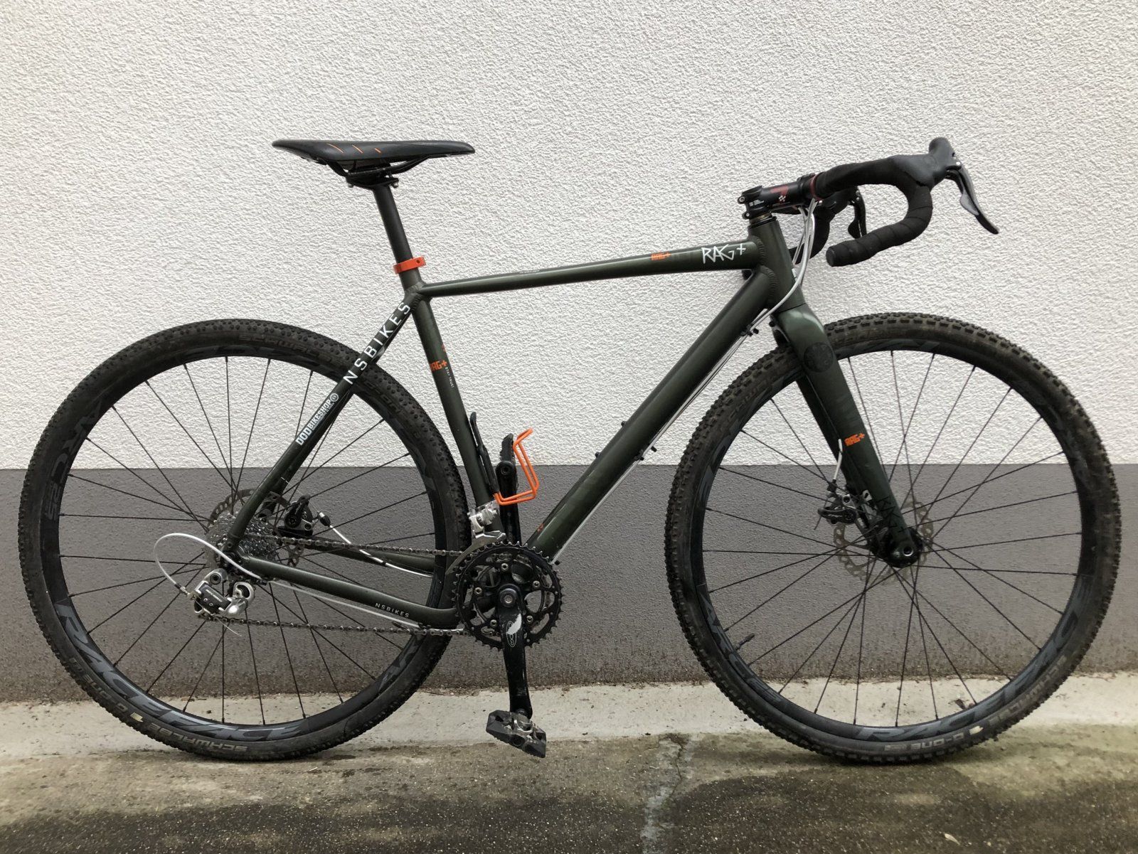

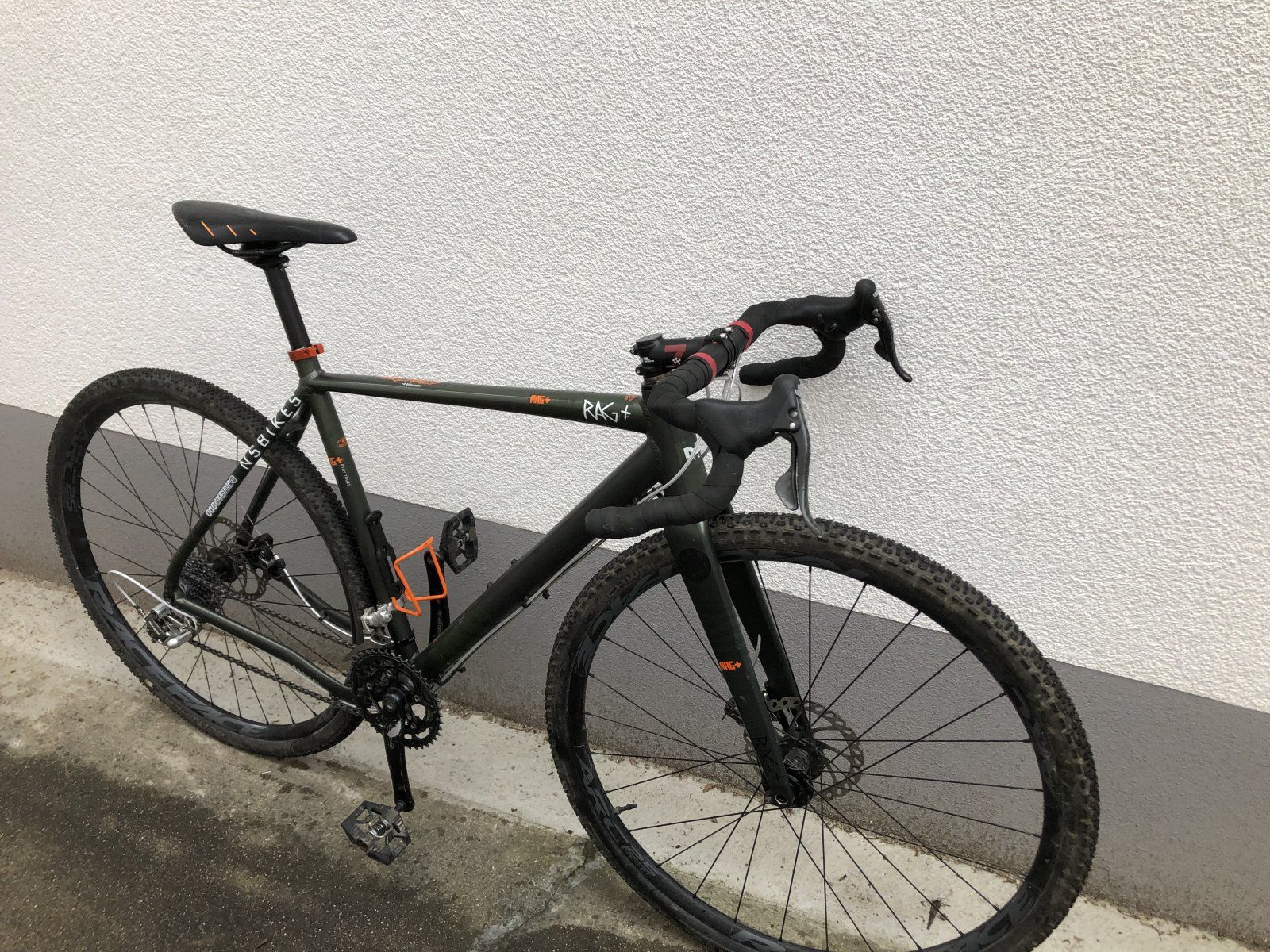

Gestern Abend fertig gemacht…heute morgen Brötchen geholt, später Testrunde…
Erster Eindruck: könnte etwas weniger Überhöhung vertragen und evtl anderer Lenker
Die ganze Kabelage gefällt mir nicht so richtig, vll doch noch 1x, aber erst mal so fahren. Habe eine Kurbel mit 42/30 drauf, wird wohl so bleiben.

:daumen:
Ich finde, dass das silberne Schaltwerk und die silbernen Hüllen aufgesetzt wirken. Schön sind die hin- und hergebogenen Drops der Ritchey-Ergolenker nicht; da gibt es ja bekanntlich viele Alternativen. 😉 Vorbau würde ich noch nicht anfassen: Immer erst den Lenker finden.
Aber das sind nur 2-3 Details an dem Rad. Eines Tages mal auf orangene (oder schwarze) Hüllen wechseln, würde ich mir vornehmen und ein schwarzes Schaltwerk. 🙂
Bzgl der Außenhüllen warte ich mal ab, wenn die anderen Anbauteile dran sind...

Ich denke, mit mehr silbernen Anbauteilen könnte das besser kommen...ansosnten müsste ich doch die 11x Campa vom Crosser runter reisen...die würde ich dann 1x11 aufbauen...
