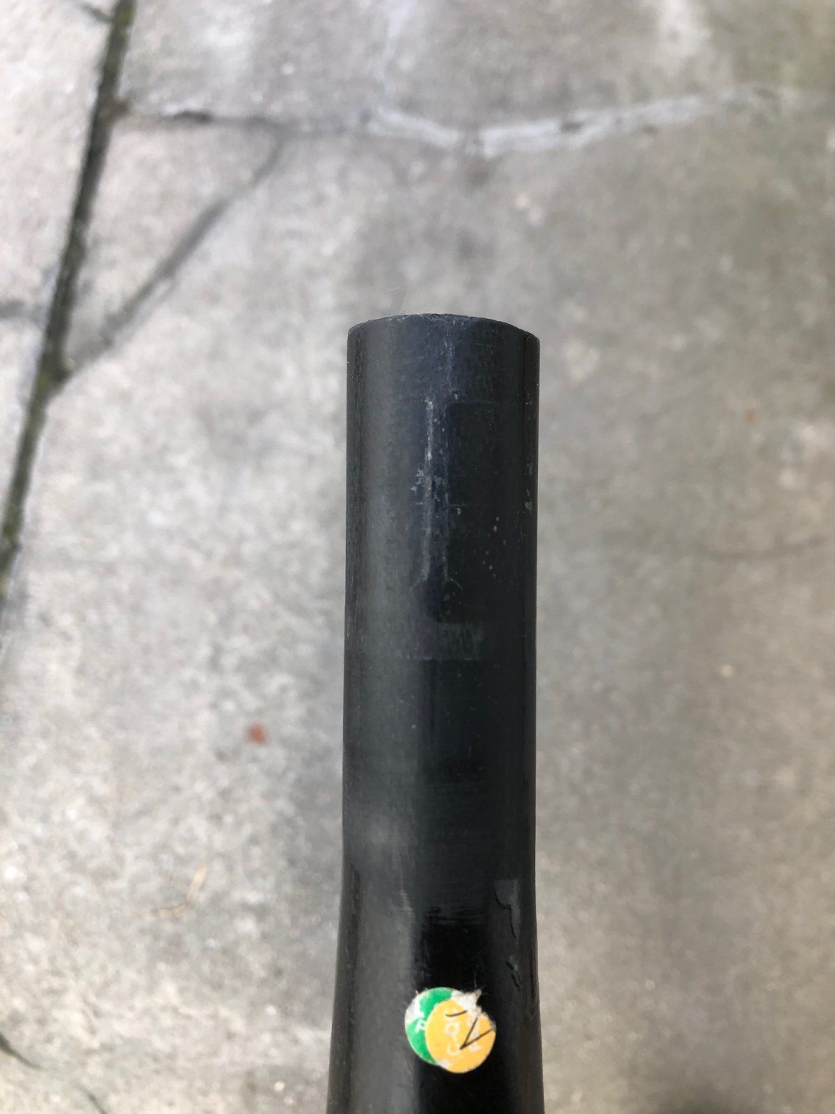

das siehst du als problematisch an?Hier mal ein Bild der Gabel und des Schadens:
Die Idee ist, da eine 80 mm ~ 100 mm lange Aluhülse einzusetzen, ich poste später mal eine Skizze, sowas habe ich bei meinem alten RR schon mal an einer 1" MIZUNO-Gabel gemacht, war da zu kurz, fahre ich seit > 20 Jahren so, sogar früher Rennen.

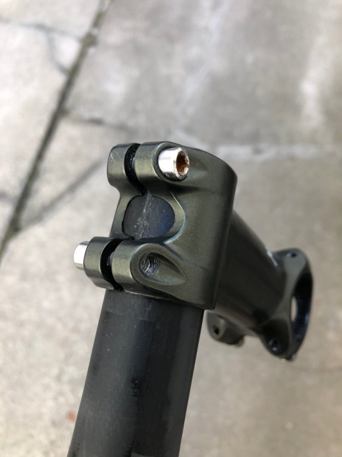

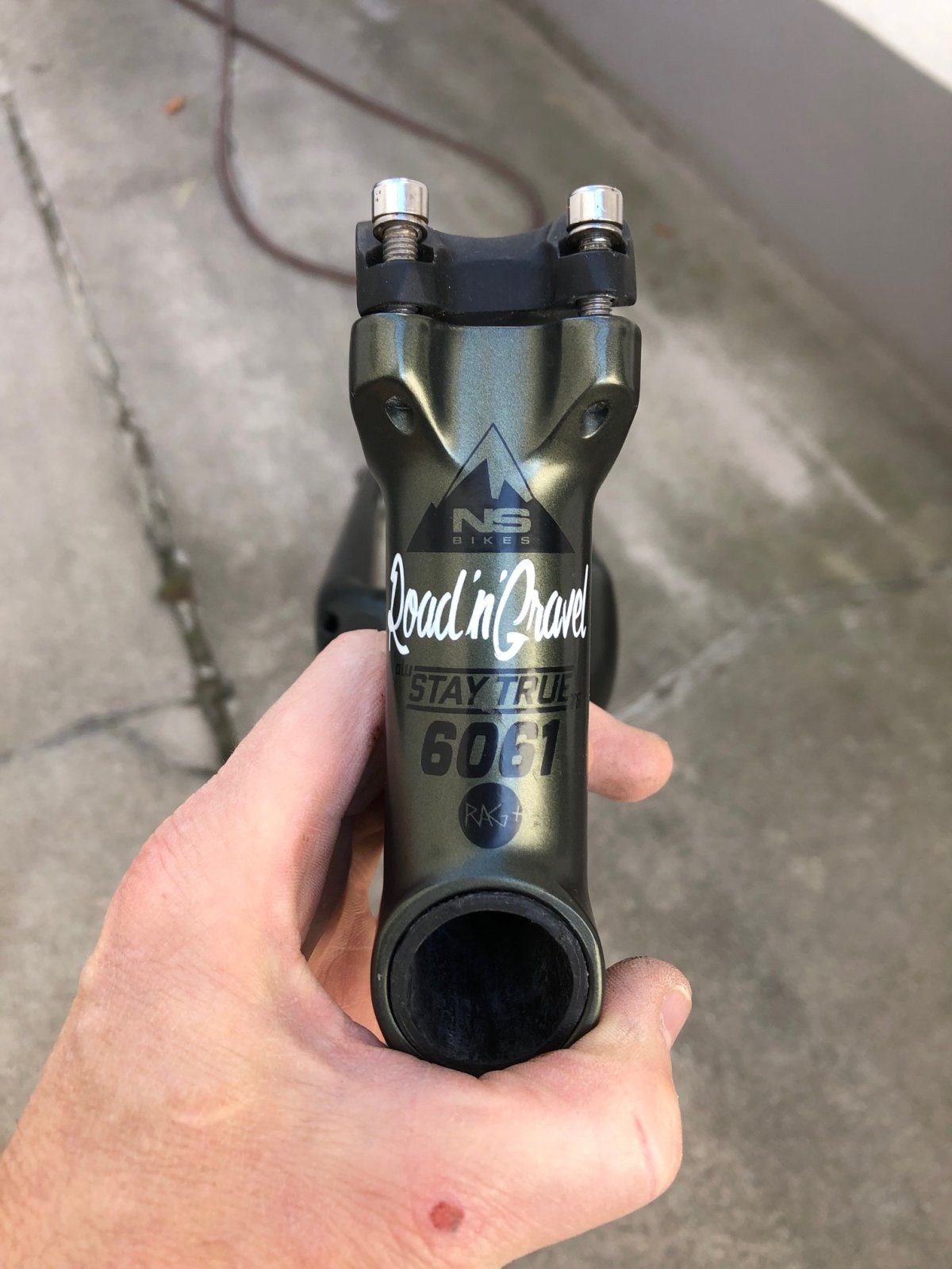

Habe den Vorbau in Verdacht, gab mal vor Jahren einen Bericht dazu in der Tour, dass der Vorbau keine Aussparungen haben und der Schlitz möglichst klein sein sollte. also so nicht:

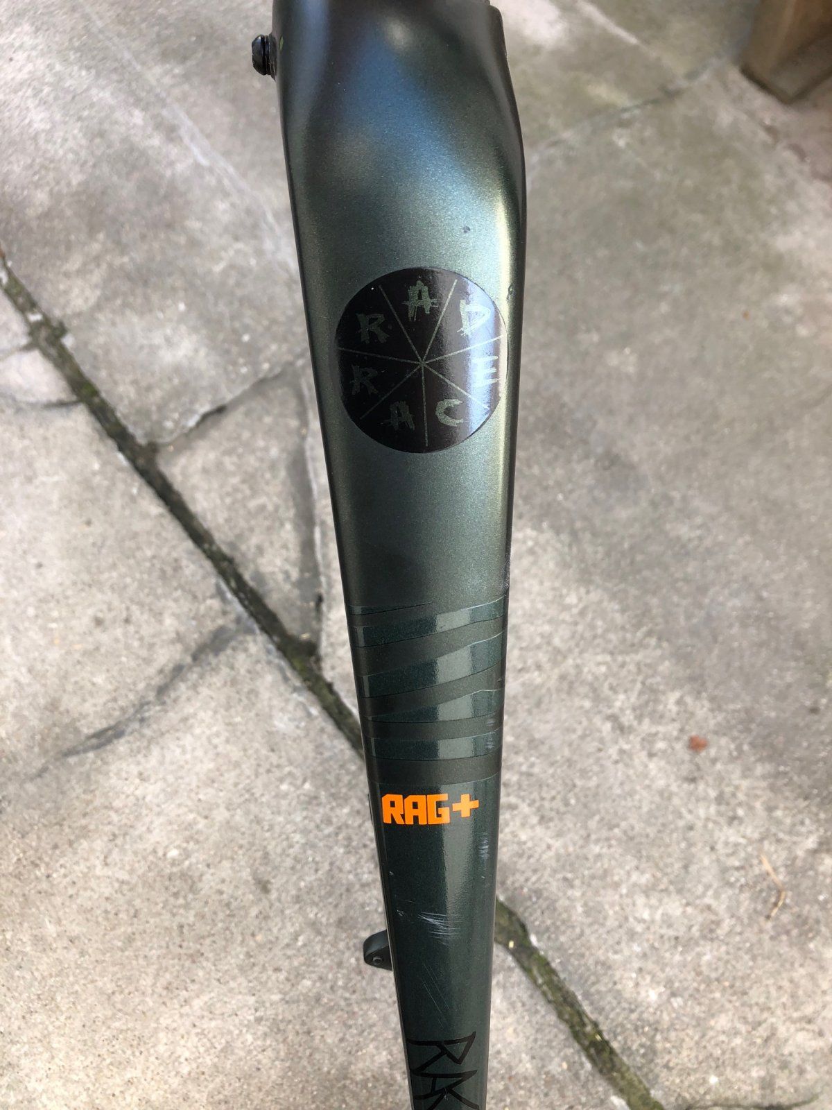

Das ist die Gabel in Gänze:
Vorbau, womit auch das Rad geklärt wäre:

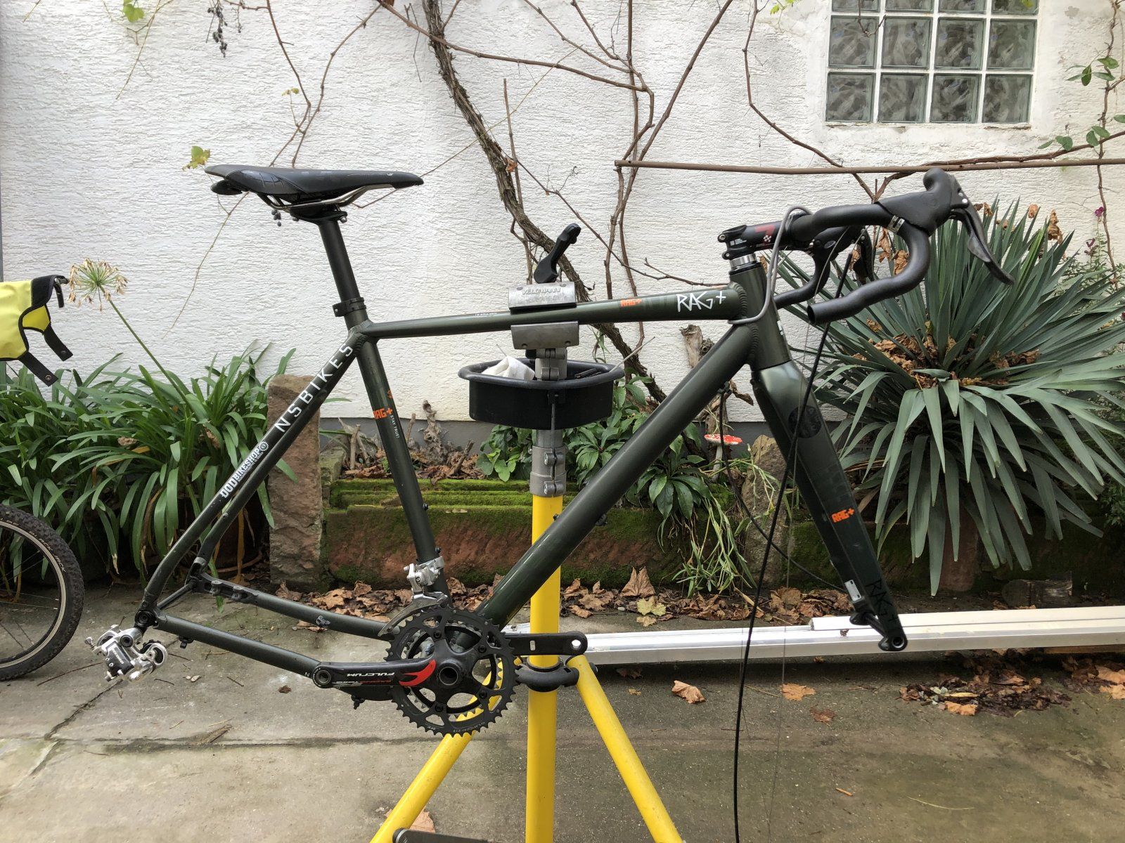

Rahmen ist von 2019...

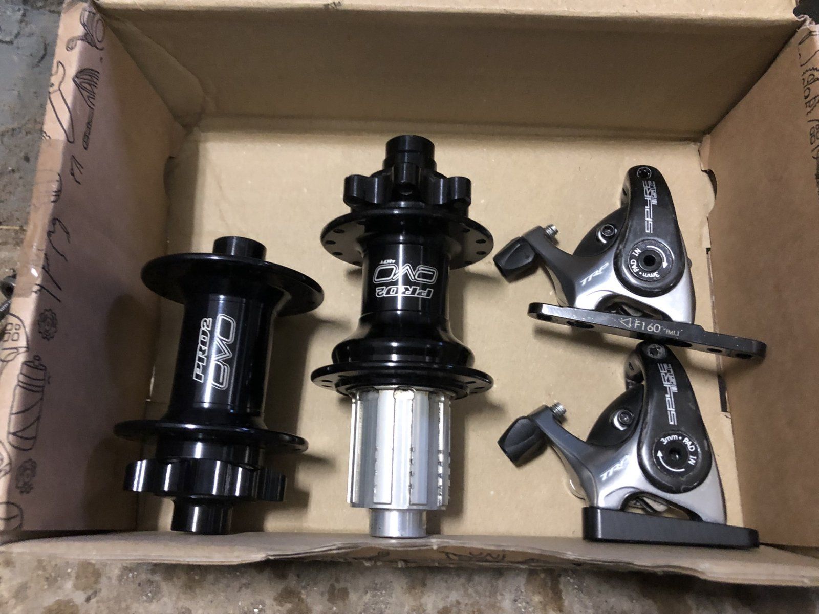

Und, die Würfel sind gefallen, Aufbau geht in Richtung:
- Campagnolo Record 2x10 mit Ergos
- TRP Spyre SLC (über KA gefunden)
- LRS erst mal von meinem Crossser, wird aber irgendwann noch neu aufgebaut
- Lenker mal einen mit flare testen in Kombi mit den Ergos
Bei der Kurbel bin ich unschlüssig, welche Übersetzung es wird...
Lenker erstmal testen und silbernen Vorbau besorgen ist ein Widerspruch: Erstmal alles fahren, einstellen (Vorbaulänge für den Lenker und Ergopower-Positionen finden) sich wohl fühlen drauf.Mal angefangen, Teile ran zu schrauben…muss aber mehr Silber dran:

Hast Du am RAG Gewindeösen (Getränkehalter oder so) unter dem Unterrohr?Houston: wir haben ein Problem!
Ich habe gerade fest gestellt, dass der Rahmen nur für 1x ist...
Das da sowohl Schalt- wie auch Bremszug runter laufen, wäre noch lösbar, brauche aber einen Gegenhalter...![]()
Ich hatte einen grx Umwerfer und der hat einen integrierten zuganschlag.
Ich mache mich mal auf die Suche nach Shimano Docs...Wenn du dann (wo von hier eigentlich alle ausgehen) die eeWings bestellt hast kannst du eigentlich auch gleich einen neuen Umwerfer in Warenkorb legen, da der grx Umwerfer vermutlich eine zu breite Kettenlinie haben wird.
