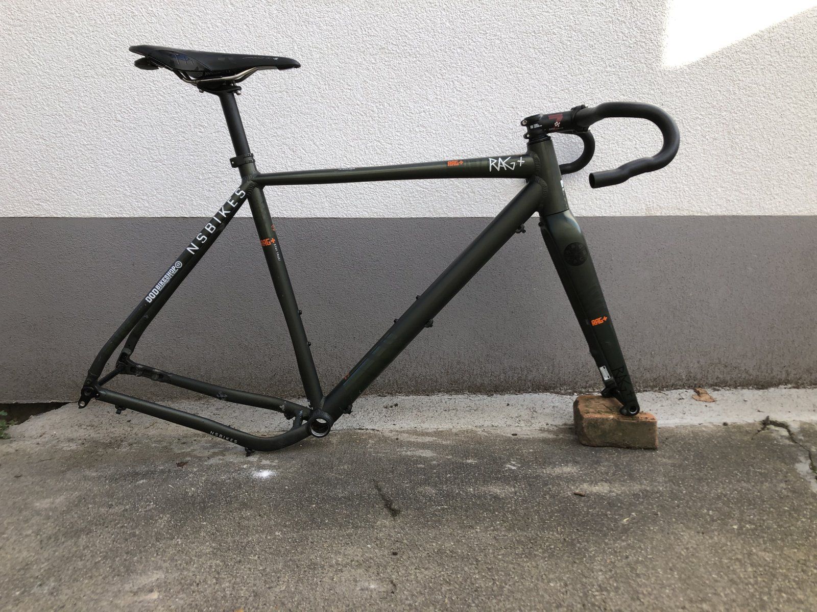

...fand ich beim durchstöbern von KA in der Gegend tatsächlich einen gebrauchten Rahmen und @nollak hat mich dazu genötigt, einen Aufbaufaden zu starten...naja, nicht wirklich genötigt...hatte ich eh schon überlegt...
Zum Aufbau liegen diese Teile im Keller (oder sind verbaut, könnten aber genutzt werden), die verschiedene Optionen bieten:

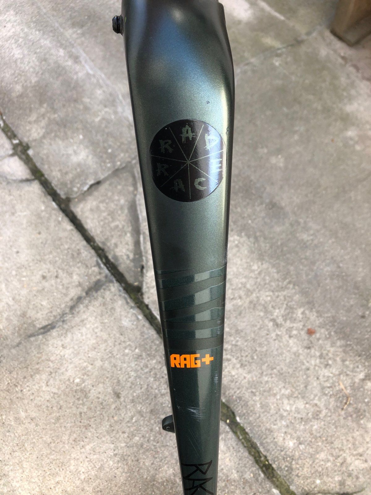

Das eigentlich spannende ist, dass die Gabel mit als defekt vergekauft wurde...nach Rücksprache mit meiner Arbeitskollegin (kommt aus der Luftfahrt, hat wie ich Erfahrung mit Verbundwerkstoffen) sehen wir durchaus eine gute Chance, die Gabel zu reparieren...das war der eigentliche Gedanke, warum ich hier einen Faden erstellt habe...
Hier mal ein Bild der Gabel und des Schadens:
Die Idee ist, da eine 80 mm ~ 100 mm lange Aluhülse einzusetzen, ich poste später mal eine Skizze, sowas habe ich bei meinem alten RR schon mal an einer 1" MIZUNO-Gabel gemacht, war da zu kurz, fahre ich seit > 20 Jahren so, sogar früher Rennen.

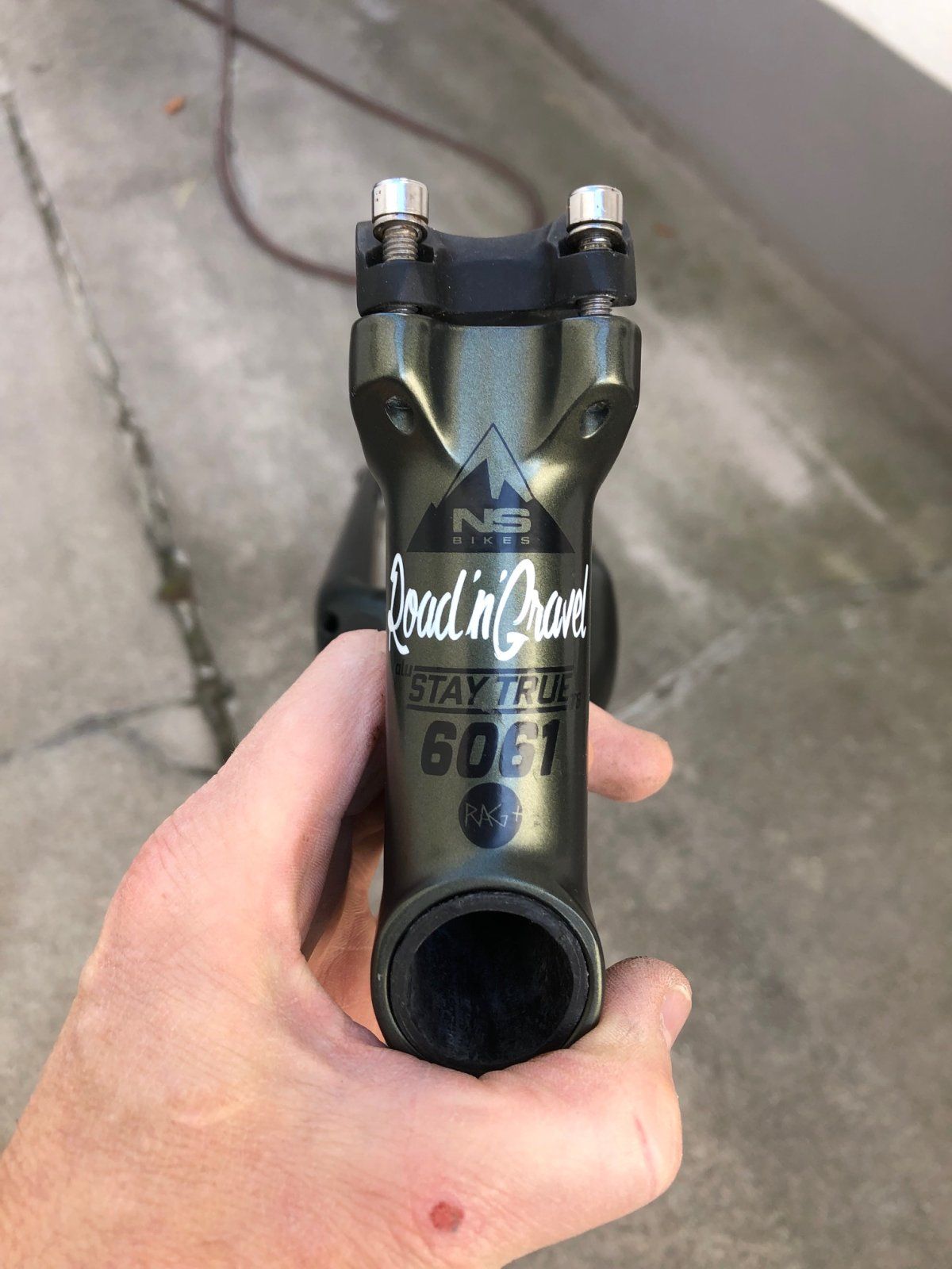

Habe den Vorbau in Verdacht, gab mal vor Jahren einen Bericht dazu in der Tour, dass der Vorbau keine Aussparungen haben und der Schlitz möglichst klein sein sollte. also so nicht:
Das ist die Gabel in Gänze:
Vorbau, womit auch das Rad geklärt wäre:
Rahmen ist von 2019...

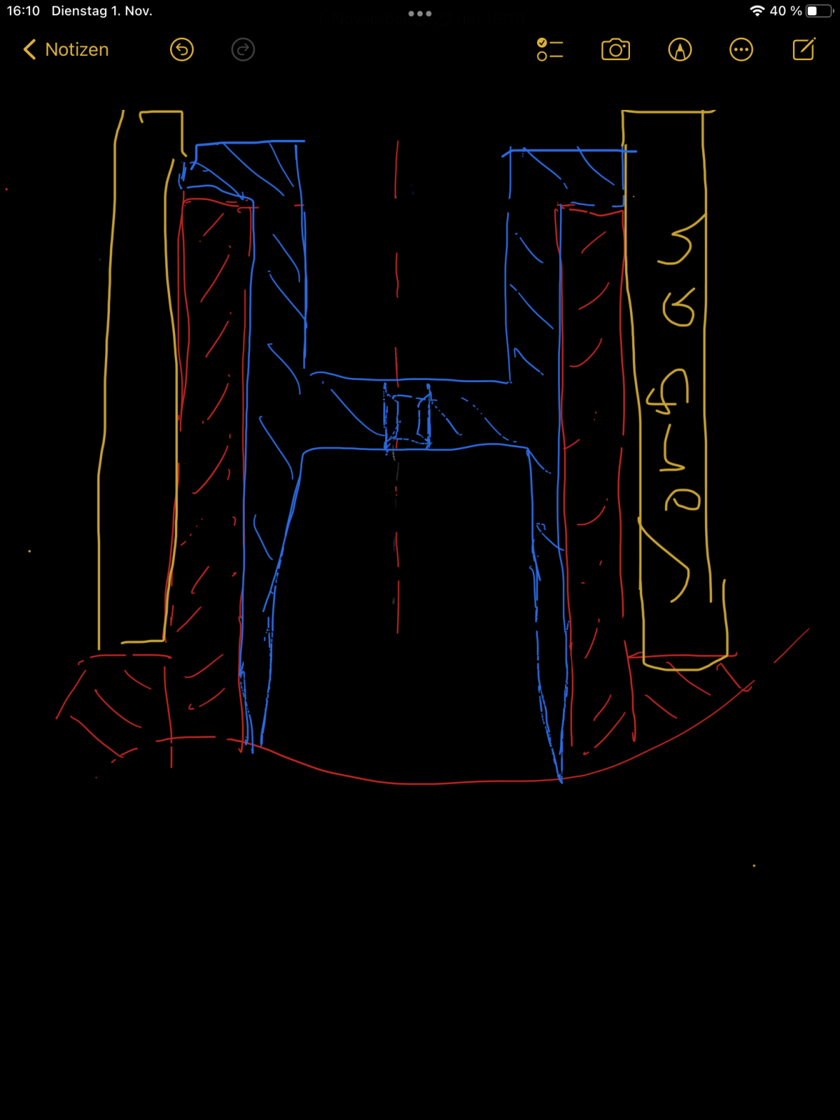

So soll die Hülse etwa aussehen, auf jeden Fall über das obere Lager hinaus:
Würde gleich den Einsatz zum spannen des Steuersatzes integrieren…
Du kannst den Steuersatz aber nicht spannen, wenn sich die Aluhülse an der Aheadkappe oder der oberen Vorbauklemmschraube abstützt. Die Hülse muss so oder so auch final endfest mit dem Gabelschaft verklebt sein, weshalb es schlauer wäre (denke ich), sie oben nicht überstehen zu lassen.
Äh, doch…die Hülse wird Verklebt, Vorbau steht dann über…;)
Also wie bei einem Metallschaft (da braucht es zwischen Aheadkappe und Vorbau keinen Spacer)? Dadurch belastet die Steuersatzspannung die Verklebung zwischen Metallhülse und Carbonschaft zusätzlich. Carbonschaft und Innenhülse müssen vertrauenwürdig gut verbunden werden. 🙂
Wie geschrieben, habe schon mal eine Mizuno-Gabel verlängert…um das zu verdeutlichen:
Aber mit einem 2K Kleber geht das, bei 80 bis 100 mm ist die Klebefläche ausreichend groß…Vorbereitung der Oberflächen ist der Schlüssel…😉
Ich habe beste Erfahrungen mit dem Procraft Expander gemacht.
https://www.bike-components.de/de/P...euersatz-1-1-8-p19067/?o=202246-schwarz-23-mm
Der ist in verschiedenen Durchmessern erhältlich und klemmt über 30 oder 40 mm Höhe. Ich würde sowas mit 2K Kleber fest verkleben. Habe ich auch bei einer meiner Gabeln mit einem ähnlichen Schadensbild gemacht und einen recht massiven Vorbau genommen. Hält am Crosser.
