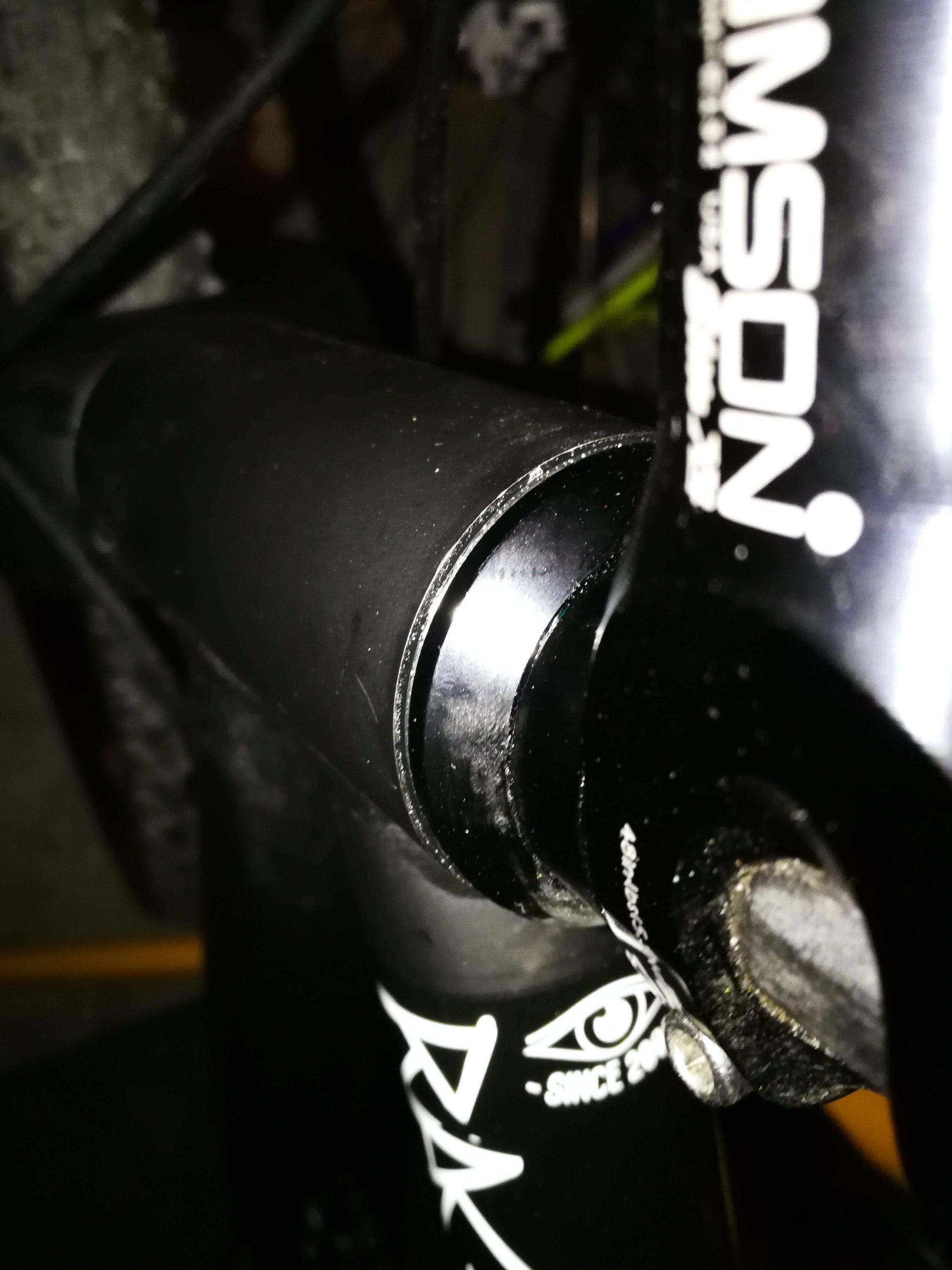

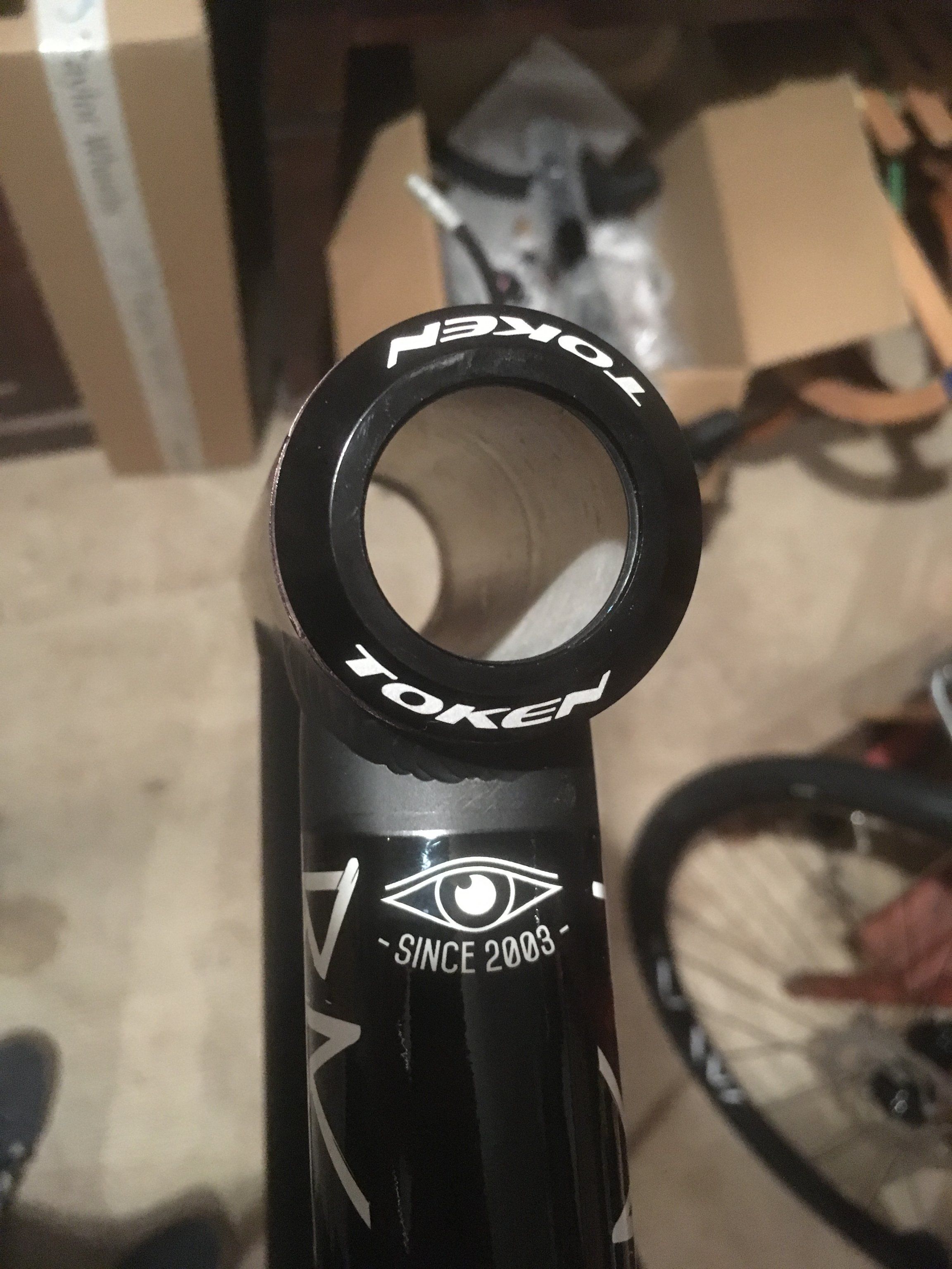

Und noch eine Frage @stemi1982: Hast du den Deda-Steuersatz verbaut? Schließt der bei dir sauber am Steuerrohr ab?
Ich habe einen Token Steuersatz dazu bekommen. Bei mir hat das Top cover vom Steuersatz 46 mm, das Steuerrohr hat aber 47 mm. Das ergibt eine unschöne Kante, da nicht lackiert.
Scheinbar haben aber alle Top cover 46mm...
Ich glaube Brand X oder so
Wirklich auffällig ist der silberne Rand nicht
Ich muss Morgen mal sauber reinigen, viel was auf dem Bild weiß ist ist eigentlich Fett und Staub.

Hab denn Rand mit Lackstift schwarz gemacht.
