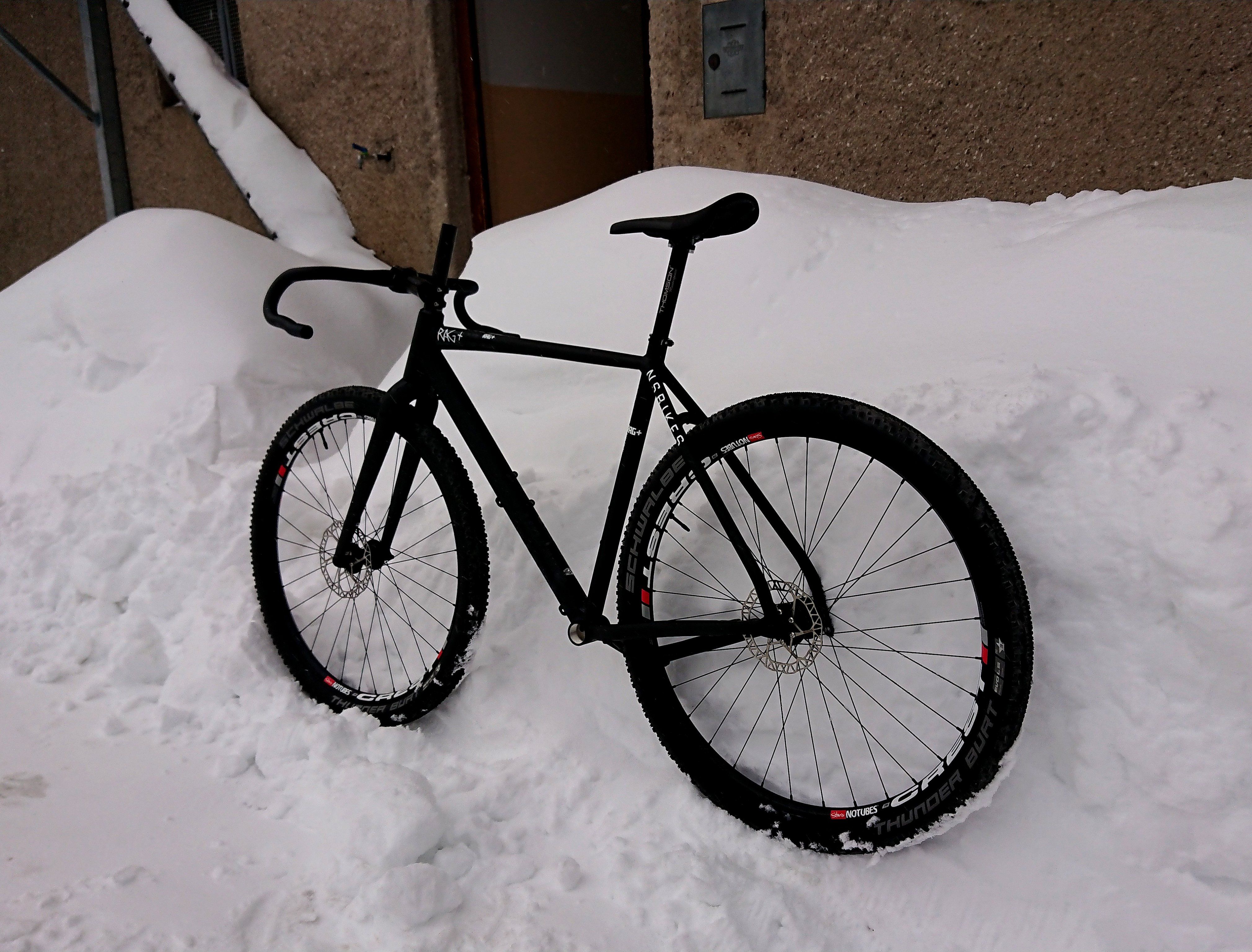

Bis auf die Schalt/Bremsgruppe ist es jetzt komplett. Durch die aktuelle Schnee Situation hab ich eh keinen Stress.
Evtl. geht sichs sogar unter 8,5kg aus.
