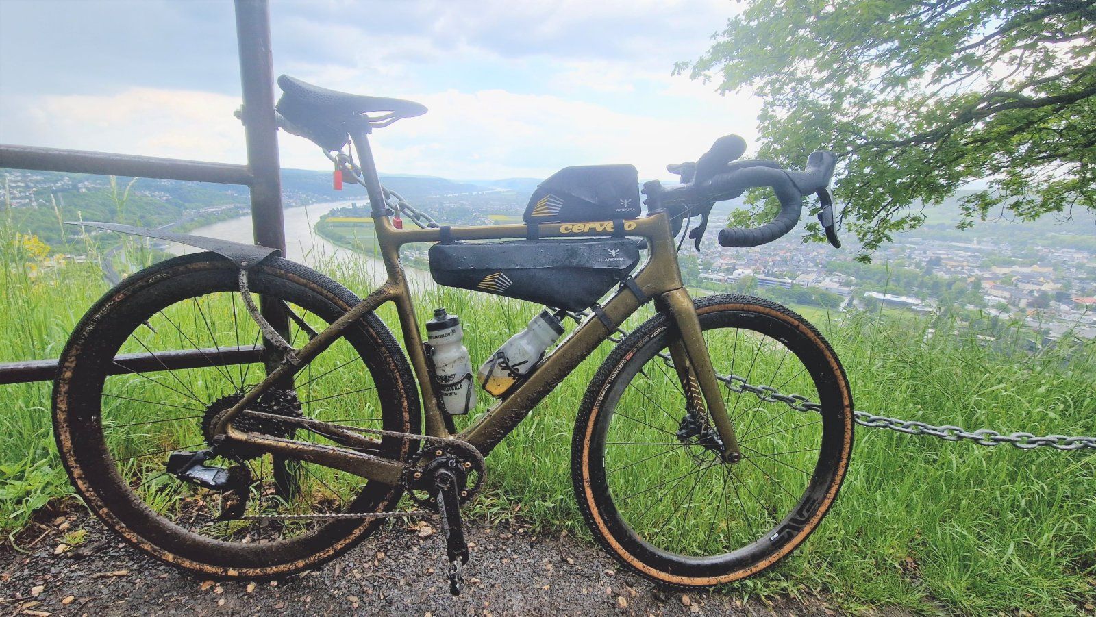

Wieso denn jetzt so ein "echtes Gravelbike" mit so ner Doofen Dropbar? Letztes Jahr bin ich bin meinem Canyon Roadlite, welches ich mir 2018 gekauft hatte eben weil es einen graden Lenker hat, mal knappe 150 km gefahren und musste feststellen: So ewig in der selben Griffposition ist irgendwie anstrengend. Außerdem wäre es schön mal bissl mehr Aero werden so können, ohne Anstrengung. Seit dem reifte der Gedanke doch mal wieder ein Dropbar-Rad auszuprobieren. Mit noch mehr Gedanken entstand dann diese "Nice to have"-Liste:

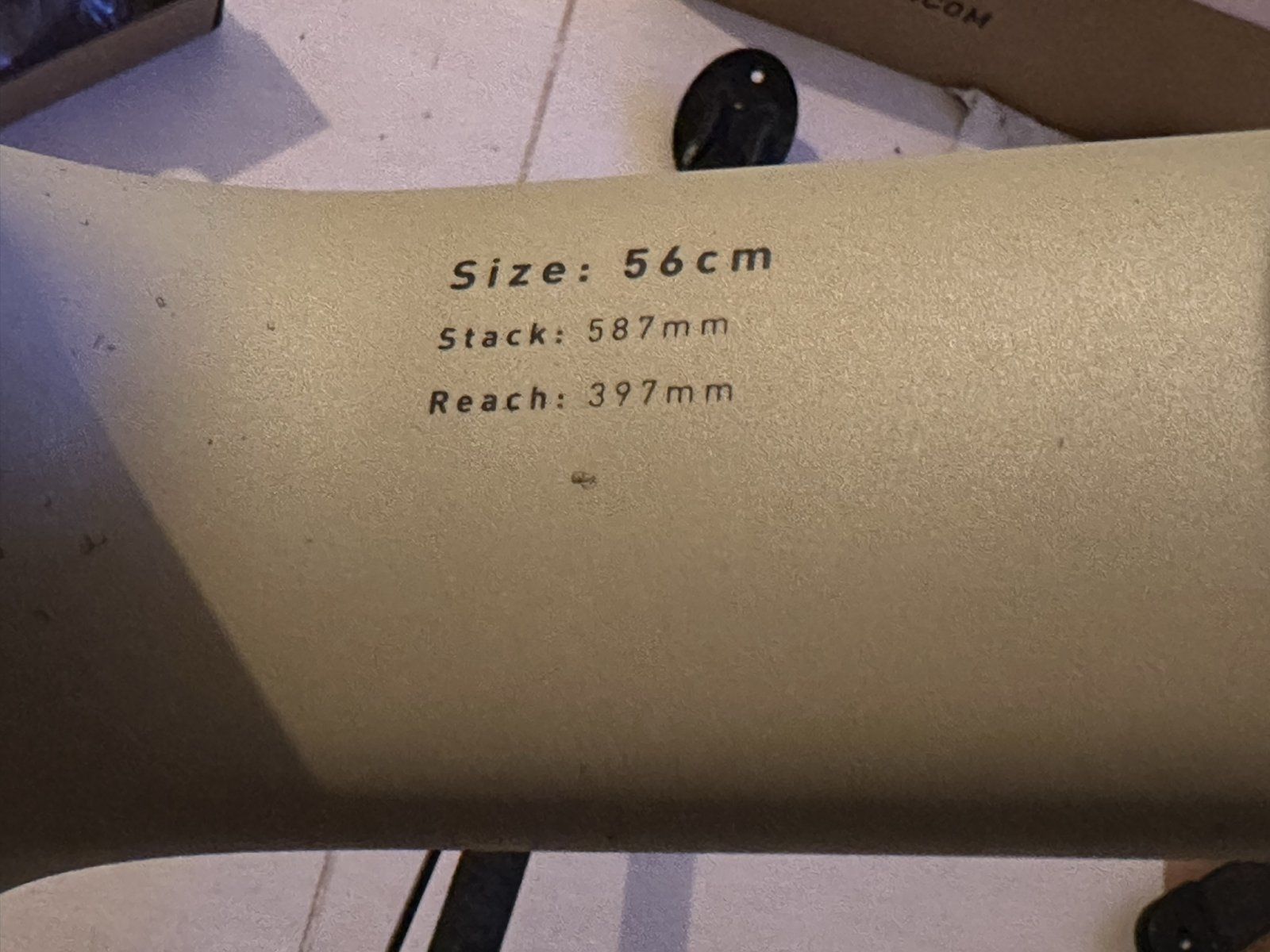

Zu welcher Größe hast du dich, bei welcher Körpergröße & SL, entschieden?
Mit welcher Vorbaulänge rechnest du?
(bei den Geometriedaten scheint der Rahmen ja mit einem etwas, aber nicht wesentlich längeren Reach -in Kombination dann mit einem kürzeren Vorbau- daher zu kommen)
Ja, das wird noch spannend. 😅 Ich bin 178 cm groß mit ner Schrittlänge von 85 cm. Habe einen 56er Rahmen genommen mit 110 mm Vorbau. Ich habe mein Roadlite nach der Anleitung von Enve vermessen und dabei kam eben diese vorgeschlagene Vorbaulänge und Rahmengröße raus. Die Rahmengröße müsste passen, da bin ich mir ziemlich sicher. Aber der Vorbau kommt mir gefühlt arg lang vor. Bin trotzdem erstmal der Empfehlung gefolgt. Wir werden sehen ob es zu lang ist.

... Habe einen 56er Rahmen genommen mit 110 mm Vorbau...
Danke für die Info! (habe ähnliche Körpermaße und würde auch zum 56er tendieren)
Aber bei den da angegebenen 397 R (sonst "normal" um die 380-385 in Kombination mit 90er Vorbau) ein 110er Vorbau? Sieht mir bei der mog-Geo nach "long reach-short stem aus", aber vielleicht liege ich da auch falsch.
Bin gespannt, wie es sich da dann bei dir ergibt.

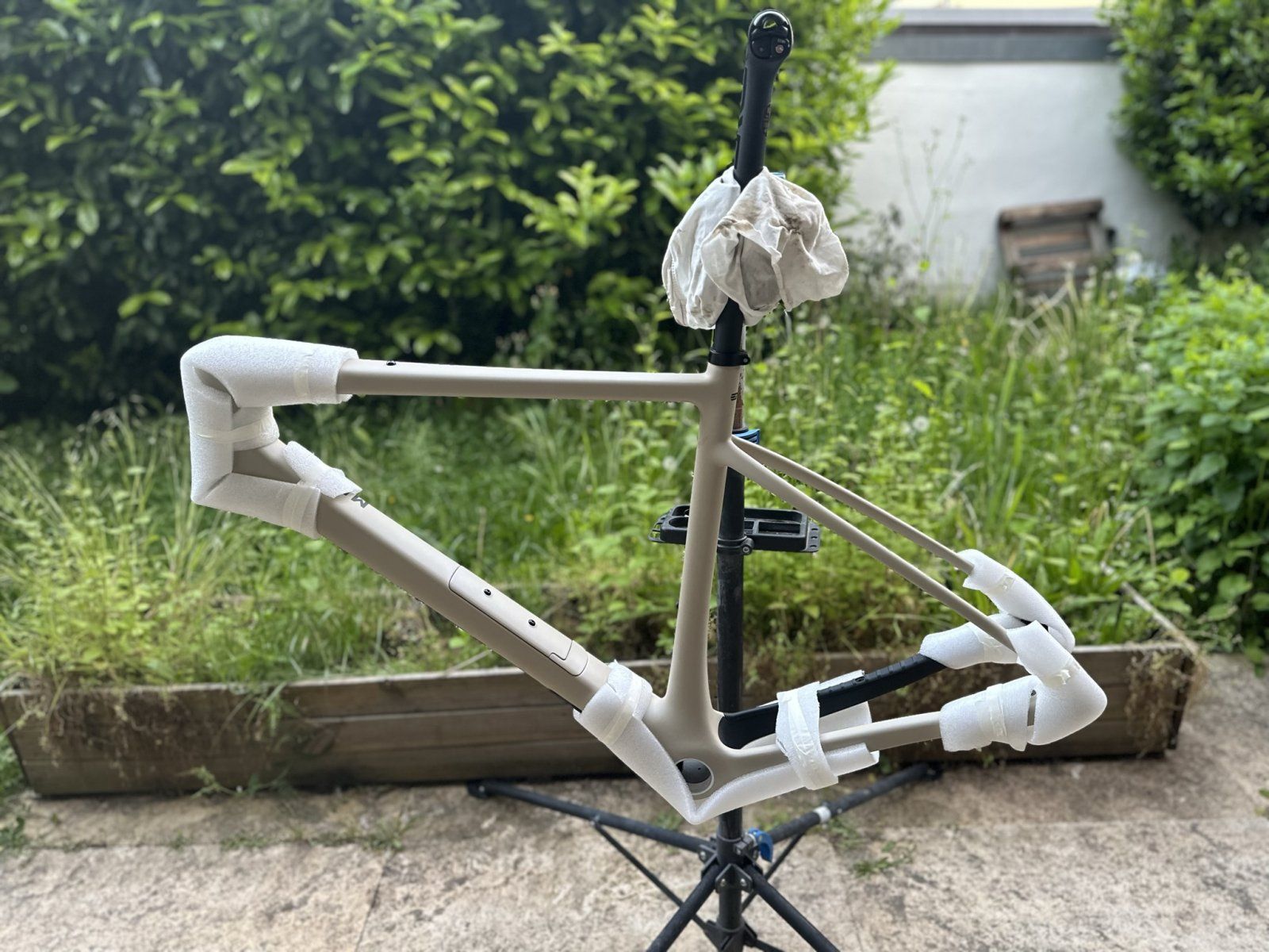

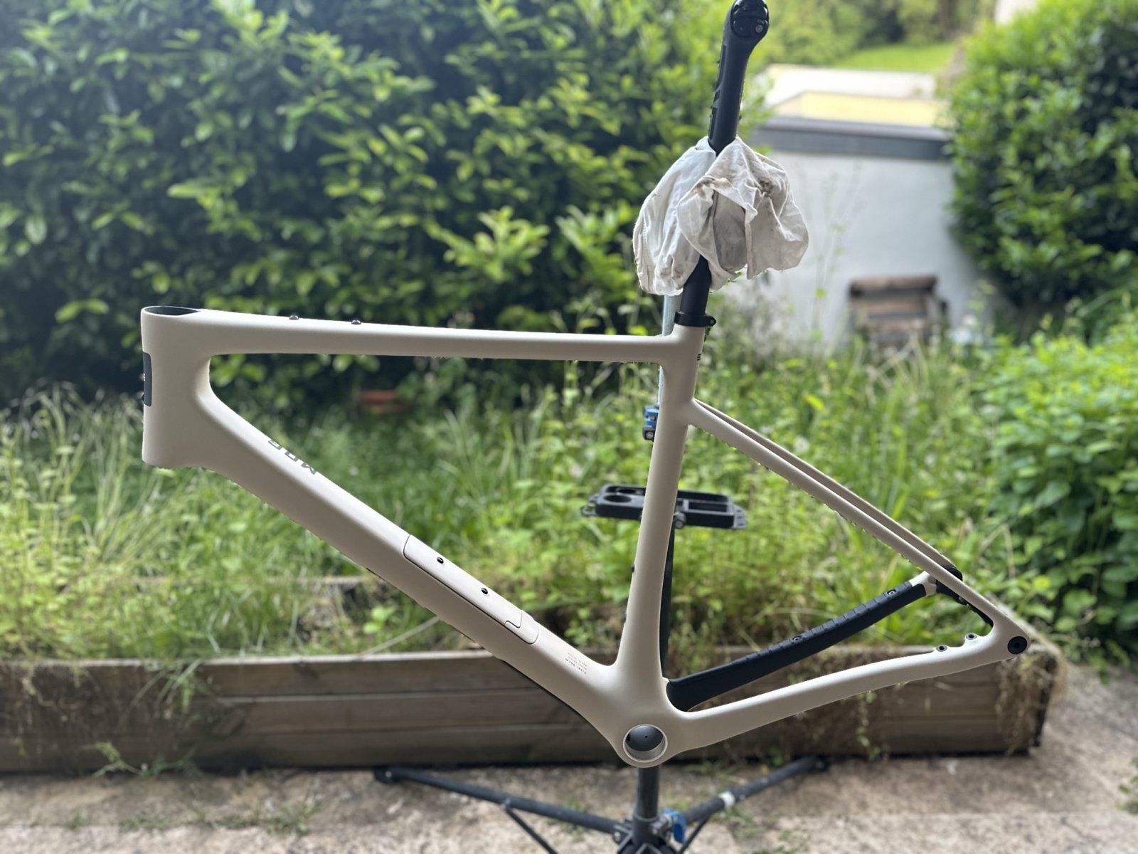

Kleines Update: Der Rahmen soll Dienstag endlich kommen. Heute ist Teile-Bestell-Tag.
muss nochmal nachhaken, da du von einem möglichen 110er Vorbau gesprochen hast:
beim 56er mit 397 Reach, ist diese (Gravel)Geometrie (relativ großer Reach) nicht gedacht, mit einem entsprechend kurzem Vorbau zu fahren?
Ja, wie gesagt, ich war selbst überrascht, dass mir Enve bei meinen Daten den 110er Vorbau empfohlen hat. Aber ich dachte mir halt ich probier erstmal aus was die empfehlen. Wir werden sehen.
Der eine Vorbau kommt ja mit dem Rahmen. Da stelle ich mir ausprobieren von unterschiedlichen Längen schwierig vor, oder hast du da mehrere von Enve ?
Ne, hab ich nicht, aber ich würde dann halt den verkaufen und mir nen neuen - oder falls ich einen finde auch nen gebrauchten - besorgen.
