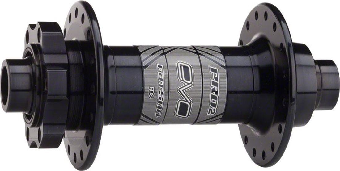

Mal 'ne generelle Frage: wie „funktionieren“ die breiten Hope-Naben? Die VR-Nabe sieht ja doch recht eigen aus (wie aus Spacern zusammengesetzt). Das habe ich mich schon öfter gefragt.
Das ist leider das neue Design (pro 4 oder sowas?). Die alten sind wesentlich hübscher und darum habe ich so eine auch noch im Hochregallager. Ich denke mal die sind nicht besser oder schlechter als die schmaleren Naben.
