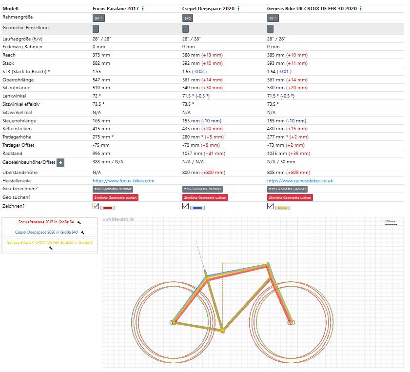

Ich hab' leider immer etwas Rückenprobleme und zu gestreckte Geometrien fallen bei mir einfach grundsätzlich raus. Ein bisschen Anpassung ist zwar immer drin, aber ich will auch keine riesigen Spacertürmchen, Stummelvorbauten oder kuriose Frickellösungen fahren. Deswegen habe ich anfangs einfach mal den Markt (der aktuell natürlich wie leergefegt ist) sondiert und mir schöne Stack / Reach Tabellen aufgestellt:
Die Liste war eigentlich noch größer, aber einige Modelle habe ich auch direkt wieder entfernt wenn sie eh total unpassend waren oder aber zB zu teuer.

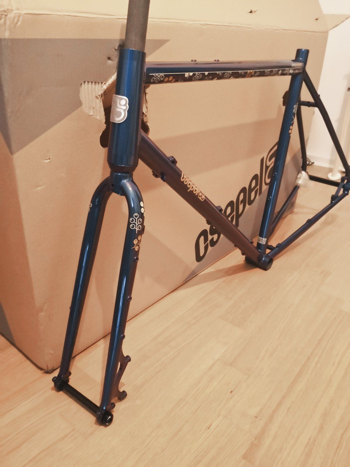

zu den Produktbildern von der Webseite. Meine Frau hat den Rahmen vorhin von der Spedition angenommen, ich kann mir den dann heute abend hoffentlich noch anschauen. Zuvor muss ich aber erstmal den Kleinen bändigen, hab nachher noch ein paar Stunden mit ihm allein Dann gibt's auch idealerweise demnächst ein paar Bilder vom richtigen Produktionsrahmen, je nachdem ob ich doch noch einen Schock bekomme und hinten über falle.
Jedenfalls passt mir die Geo, Preis ist i.O., ein Leichtgewicht wird's definitiv nicht aber das wäre ein CdF auch nicht geworden. Ist auch nicht nötig.
