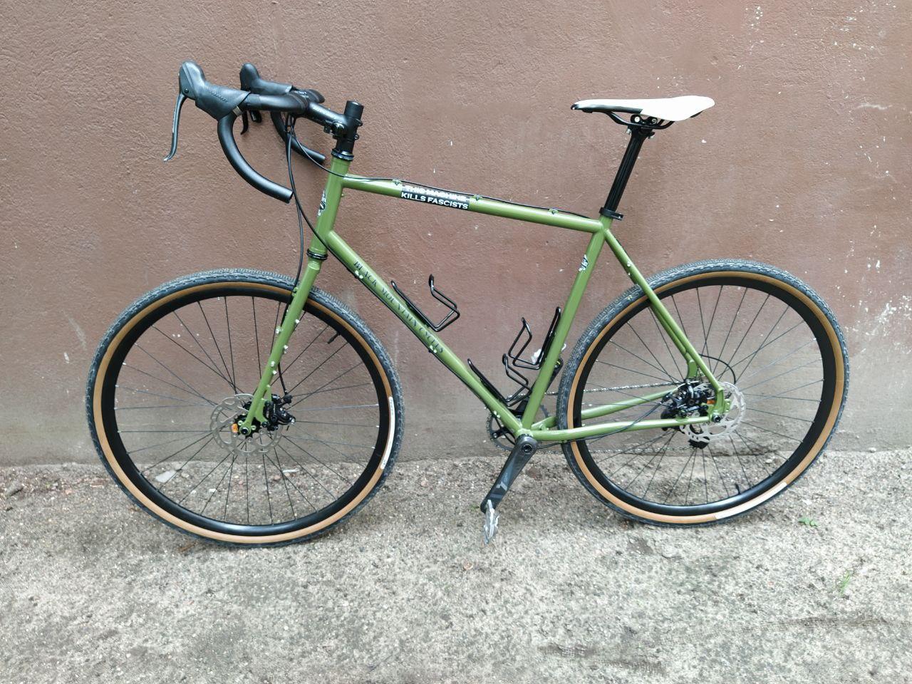

Inzwischen sind fast alle Teile da, mir fehlen nur noch die Felgen... Da werde ich wohl auch noch 2-3 Wochen drauf warten müssen. Als Bremsen sind es jetzt am Ende die TRP Spyre geworden, recht günstig über eBay aus England ersteigert, auch schon begutachtet und geputzt :) Die nächsten Fotos mache ich wenn alle Einzelteile da sind, möchte einmal quasi das ganze Bike in Einzelteilen abfotografieren. Dann folgen auch welche von den einzelnen Aufbauschritten.
Die Steckachsen von RockShox funktionieren, aber leider mit Abstrichen. Vorne passt einwandfrei, hinten fehlt ziemlich genau ein Gewindegang also 1- 1,5mm. Hätte wohl doch die 168mm anstatt 170mm nehmen sollen. Entweder schneide ich das Gewinde nun ein wenig nach oder arbeite mit einer Unterlegscheibe auf der anderen Seite, darüber mach ich mir bis die Felgen da sind Gedanken bzw. muss ich gucken ob ich M12x1,5 als Scheideisen finde, M12x1,75 ist ja meiner Erinnerung nach der Standard. Umtauschen geht wohl nicht, Verpackung ist "offen" (zerpflückt) und der Lack ist nach der Verbauprobe nicht mehr ganz so perfekt, daher wird an dieser Stelle schön gepfuscht :)

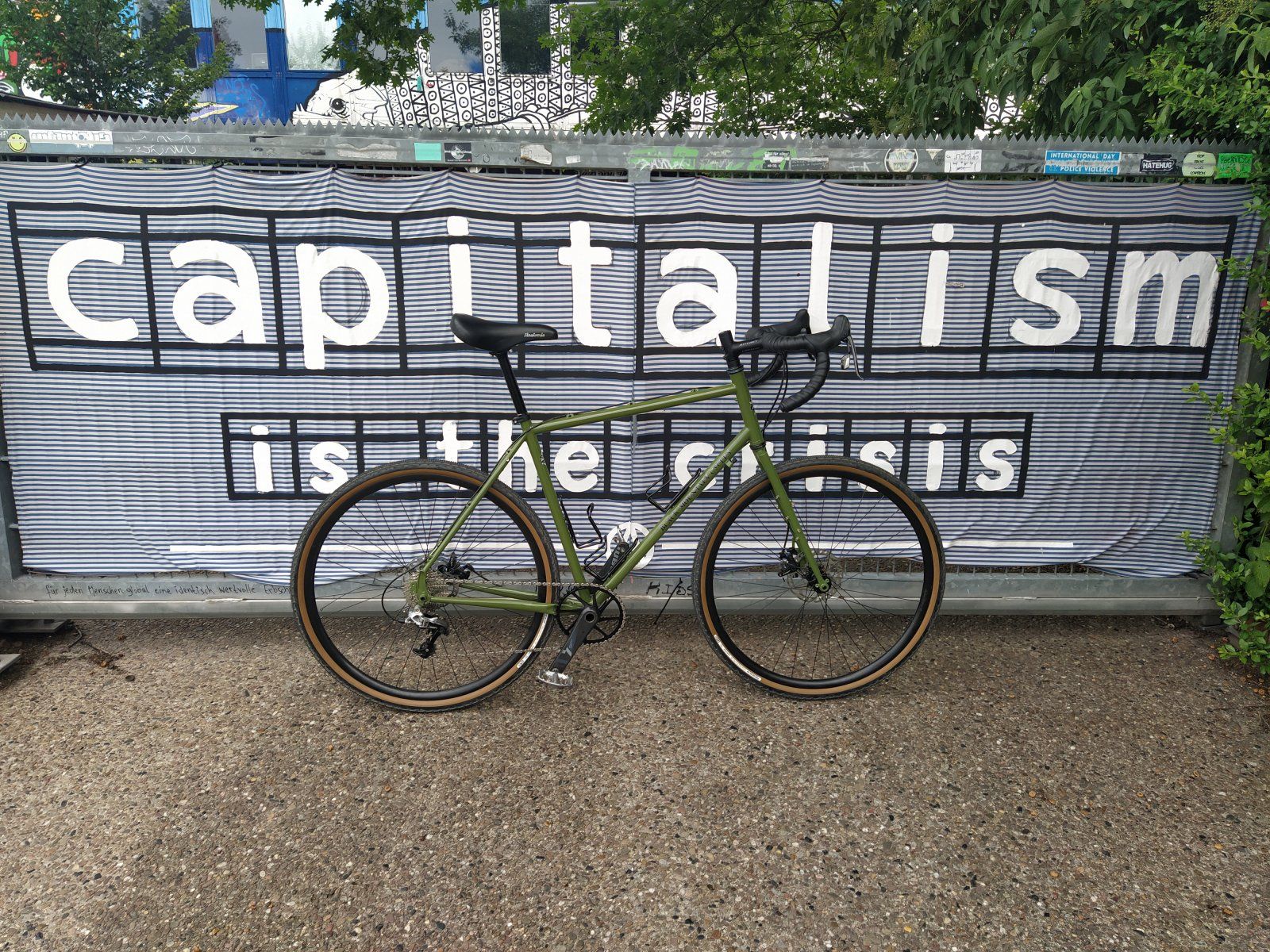

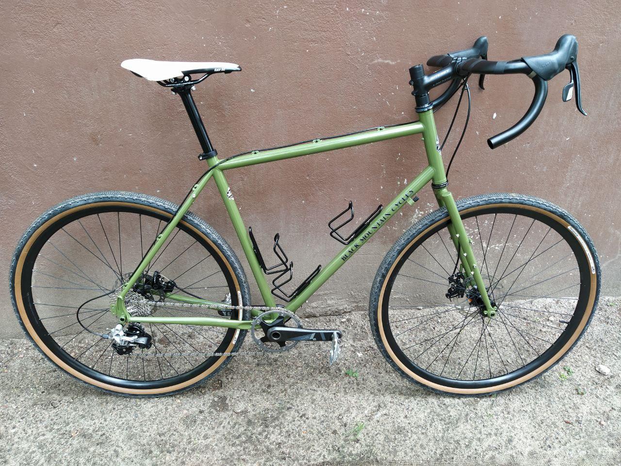

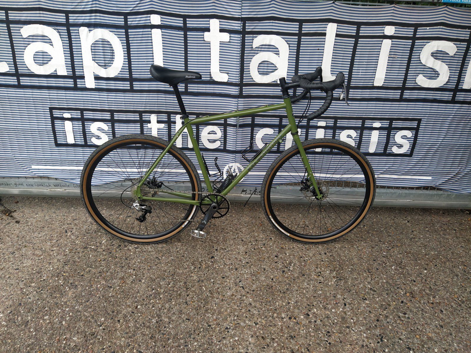

eigentlich wollte ich den Aufbau schön dokumentieren aber dadurch, das ich teilweise sehr lange auf einige Sachen warten musste - und immer noch warte - hab ich nach und nach das Bike zusammen gebastelt, ungeduldig halt.
So sieht es jetzt aus...
Der Sattel wird noch gegen einen schwarzen getauscht der gerade noch auf einem anderen Bike steckt, den weißen hatte ich eben noch lose rumfliegen für eine Probefahrt.
Das Kettenblatt ist notgedrungen von meinem Rennrad geliehen, 39er Ultegra aus einer 2-Fach Kurbel, diese Woche sollte aber mein Garbaruk 44er NW in Oval mit direct-mount kommen, das wird optisch mein kleines Highlight :)
Der Vorbau wird noch gedreht und 1 Spacer weiter runter gesetzt, ich wusste das ich da sowieso nochmal dran muss und wollte mal gucken wie es sich so fährt, ist so aber nahe dran am LKW-Lenkrad.
Pedale kommen auch noch in schwarz sobald ich vernünftige gefunden habe, die lieferbar sind.
Ansonsten fährt es super, die Gravelking in 38C machen auf Schotter richtig Spaß, tubeless ging auch problemfrei und die 11-30 Shimano 105er Kassette sollte mir auch reichen, hier im Norden ist sowieso fast alles flach.
Einzig beim Lenker überlege ich doch noch auf den VentureMax zu gehen und die Einstellung der TRP Spyre macht mich noch nicht glücklich und hinten federt der Arm nicht mehr ganz zurück, sind etwas älter. Überlege mir da mit einer Feder zu helfen, mal gucken.
Wenn es fertig ist werde ich es mal wiegen, scheint auf jeden Fall nicht schwerer als mein Stahlrenner zu sein, bin gespannt!
