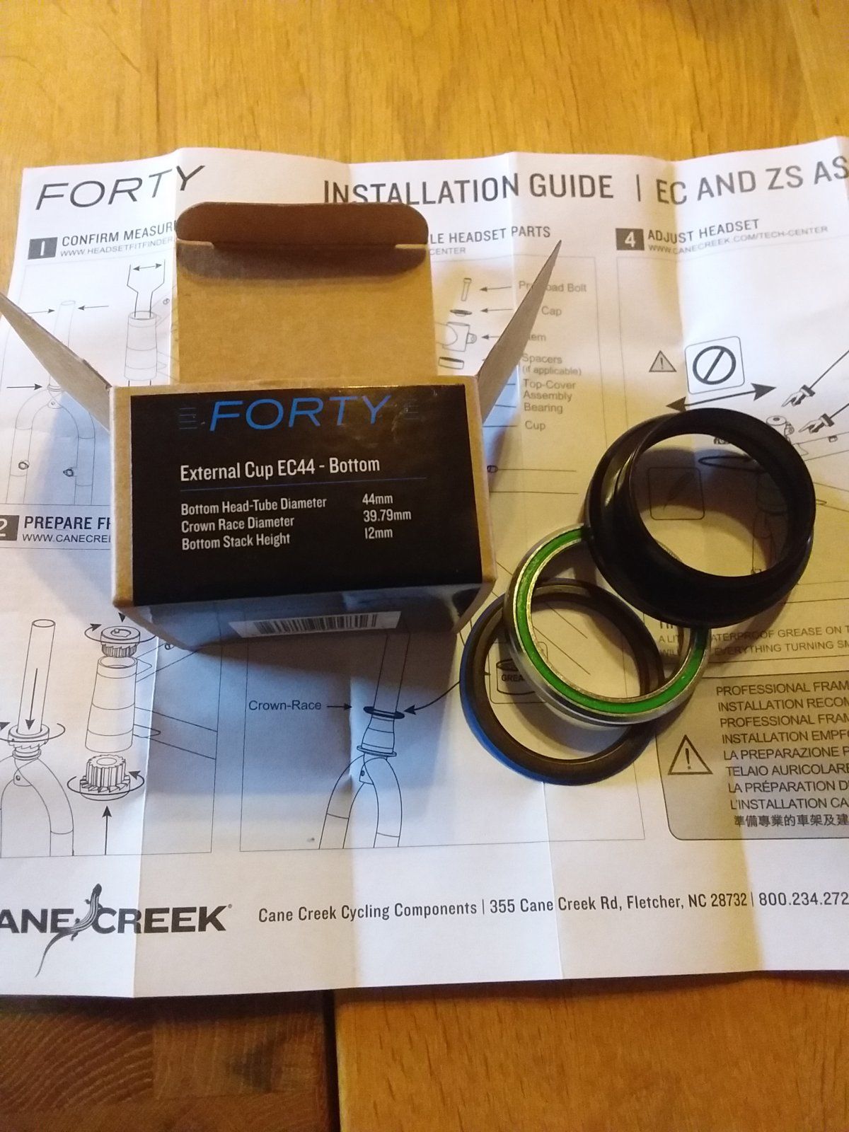

Hat den schon jemand den Gabelkonus auf die Gabel getan...
Ich bekomme den nicht drauf, bleiben immer 1-2mm Abstand, und das sieht nicht wirklich gut aus!
Mache ich da irgedetwas falsch???
Gabel ist vollcarbon, gell? Oder ist der Konussitz irgendwiewas aus Alu. Bei carbon wÀr geschlitzter Konus immer Mittel der Wahl. Hast bei der lauf doch sicher auch drauf?! Warum Canecreek die immer noch geschlossen macht...?!? Hab schon aufgesÀgt oder von FSA oder Hope oder andere gibts passend bereits geschlitzte.
Ansonsten: da steht EC40 bottom - ist also nur das Unterteil. Oberteil muss separat erworben werden, oder hast ein Set bestellt?

Bei der Lauf hab ich den gleichen konus aufgeschlagen ohne vorher zu Schlitzen. Das werde ich auch bei dieser Gabel nicht tun, wenn das nötig ist dann sind die Fertigungtolerranzen etwas ĂŒberstapaziert worden meiner Meinung nach.
Die GRX sollen ja etwas anschmiegsamer sein, mal schauen.đŸ€”
Eventuell kann ich die noch testen beim Kollegen.
Ein ungeschlitzter Konus ist immer eine presspassung auf dem Sitz, im Grunde ein Relikt aus Zeiten von Alu/Stahl-Gabeln. Dort war das auch immer ok. Bei CFK wĂ€r es mir zu heiß, evtl. wenn es in dem Bereich Vollmaterial ist...?
Bei OEM bekommst fĂŒr CFK SchĂ€fte inzwischen durchweg geschlitzte Koni dazu und hatte auch mal bei nem Hersteller nachgehakt (ging um nen lefty-adapter), der riet mit ebenfalls zum geschlitzten. AufgesĂ€gt oder 3rd Party ist dann eigentlich egal.
Schlitzen ist die einzig wahre Lösung ;) Bei mir ist auch ein Forty im Zulauf und das wird das Erste sein, was ich mache.
