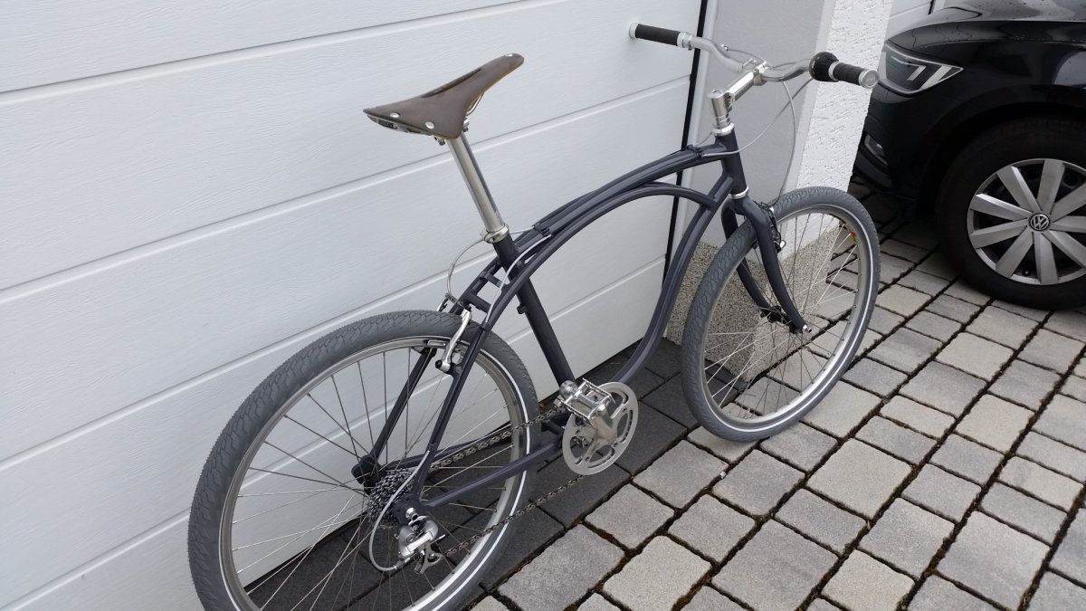

Sooooo....nach langer Zeit ist das Projekt "Graue Eminenz" fast am Ende und die Biergartensaison darf endlich starten. Optisch wird sich bis auf eine neue Sattelstütze (Thomson Elite oder Light Skin) nichts mehr ändern und daher hier die finalen Fotos. Noch mal vielen Dank an alle die mir geholfen haben, besonders ArSt! Auch 3 Radläden waren an diversen Schritten mit eingebunden, aber das meiste konnte ich doch selber machen. Ich hätte es mir aber NIEMALS so kompliziert vorgestellt. Das nächste Rad sollte dann aber etwas schneller gehen.
Mein "altes" Rad habe ich vor 20 Jahren gekauft und viel km gefahren. Somit waren alle Teile mehr oder weniger runter. Somit habe ich bis auf Rahmen und Laufräder alles neu gekauft.
1. Bremshebel AVID SD-2.0L gebraucht
2. Bremsen Shimano DMX neu
3. Gabel Steinbach Superlicht gebraucht
4. Steuersatz Tange Seiki Technoglide neu
5. Vorbau Thomson Elite gebraucht
6. Grip Shift SRT 800X gebraucht
7. Kurbel und Innenlager Shimano Alfine neu
8. Pedalen MKS Stream neu
9. Schaltwerk Shimano 700CX neu
10. Kassette Shimano neu
11. Sattel und Griffe Brooks Cambium slate neu und gebraucht
12. Thomson Elite Sattelklemme gebraucht
13. Reifen Continental Cruise Contact grau 26*2.0 neu
14. Schutzbleche Gilles Berthoud Classic 60mm neu
