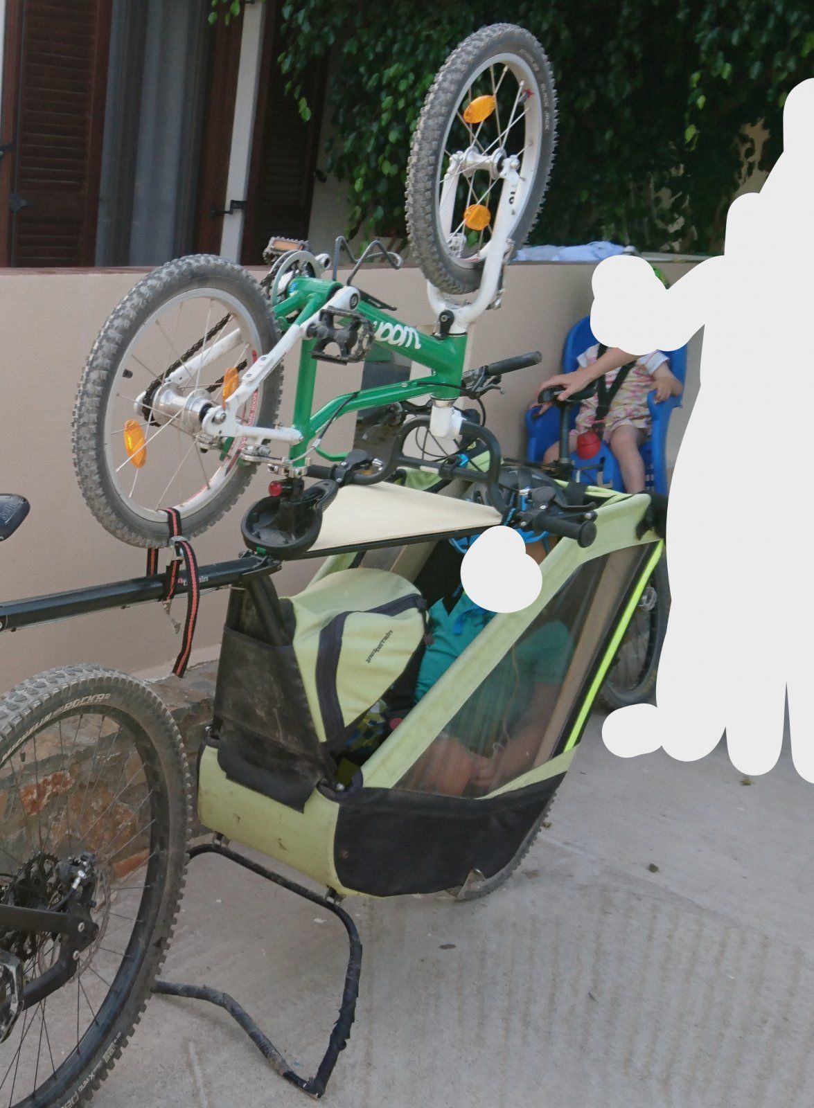

@gerison
Den Hänger so im Fahrzeug zu beladen ist sehr gut gelöst und durch das Bild wird es mir auch klar.
