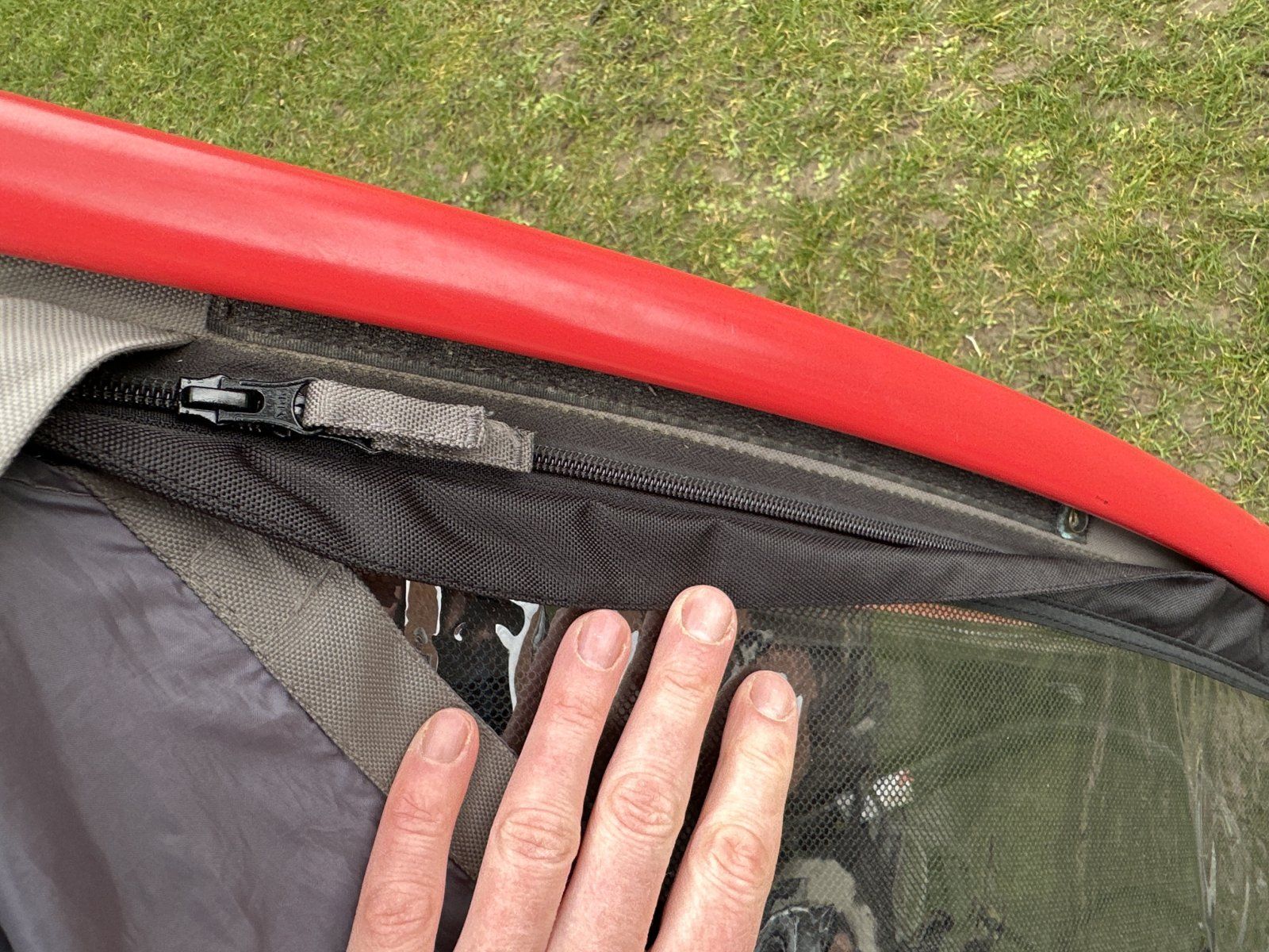

Hallo, wir haben das Problem mit dem Verdeck auch. Babymarkt wird nicht mehr aktiv, da die zwei Jahre schon vorbei sind. Und niemand kann uns scheinbar das Ersatzteil einbauen. Der äußere RV ist defekt. Hat jemand Tipps zum Einbau? :(
Die Schieber sind einzeln unter der Artikel Nr. HAM603350 erhältlich und kann bei jedem Hamax-Händler bestellt werden.

Ich bekomme jetzt von Babymarkt ein Verdeck 2.0 mit angeblichen Verbesserungen beim Reißverschluss.
Ansonsten sind die Fahreigenschaften und das Fahrwerk an sich immer noch über jeden Zweifel erhaben. Meilenweit besser als mein alter Thule Cougar 2. Aber es ist einfach schade, dass dann an solch Kleinigkeiten gespart wird.
Ich berichte vom aktualisierten Verdeck.
Unser Verdeck ist jetzt auch das 2. Mal in die Knie gegangen, dank der bekannten Probleme und obwohl wir nach der ersten Reklamation extrem aufgepasst haben, was die Verdreckung angeht.
War das euer erster oder zweiter Umtausch?
Würde man bei babymarkt oder auch hamax direkt aufgrund der Bekanntheit des Problems auch ein zweites mal einen Umtausch bekommen? Würde das nämlich durchaus probieren.

Uns wurde jetzt ein neues Verdeck zugesandt, aber das können wir ja nicht einfach so montieren, dass muss ja angenäht werden oder was auch immer. Hat jemand eine Ahnung, zu welchem Gewerke man das geben könnte?
Hi, sorry für die späte Rückmeldung.
Wir haben das direkt von Babymarkt erhalten. War schon unser 2. Verdeck.
Eigentlich musst du nix nähen, sondern nur die Reißverschlüsse rausfummeln => viel Spaß und gute Nerven!
Ach übrigens hat das neue Verdeck bisher gut gehalten, allerdings fahre ich auch deutlich weniger, da das letzte Kind dem Anhänger so langsam entwächst. Aber trotzdem ist er noch im Einsatz und bisher funktioniert noch alles...
Hey!
Danke für den Hinweis auf das Frontfenster 2.0 .
Unseres ist aufgrund des starken Gebrauchs auch leider kaputt gegangen.
Ich hatte das Glück einen tollen Verkäufer von b.o.c. in Osnabrück gefunden zu haben, um an das Ersatzteil zu kommen. Mehrere Telefonate und viel Mühe, bis er selbst endlich verstanden hatte, dass es nicht um die Regenhaube und nicht um den Einsitzer geht (da es für das Ersatzteil so keine Artikelnummer online gibt).
Er hat glaube ich an mir gezweifelt, die geschildert hat von hamax keine Antwort zu bekommen und dass das Ersatzteil online nicht zu bekommen ist.
Er war umso verdutzter, als er es angefragt hat und auch von einem "auto-reply" abgespeist wurde. Er blieb aber dran und hat dann jemanden vom deutschen Service dran bekommen - nun:
Das Verdeck 2.0 mit Reißverschlussschutz ist ein original Ersatzteil von Hamax und nun auf dem Weg zu b.o.c., wo es unverbindlich für uns zum Testen bereit liegen wird. Dann können wir auch gucken, ob der äußere Reißverschluss vllt. das Problem ist.
Hamax hat es "nur noch nicht geschafft", es in den Onlineshop mit aufzunehmen.
Würde wahrscheinlich direkt zeigen, dass das Frontfenster die Schwachstelle des sonst wirklich tollen Fahrradanhängers ist.
Das Ersatzteil kostet über den Hamax Händler 89,99€.
Wir hätten ihn sonst neu gekauft, da er uns unabhängig der Jahreszeit täglich treue Dienste erweist.
Also: bleibt dran und sucht einen guten Händler des Vertrauens mit Bock auf Herausforderungen ;-)
