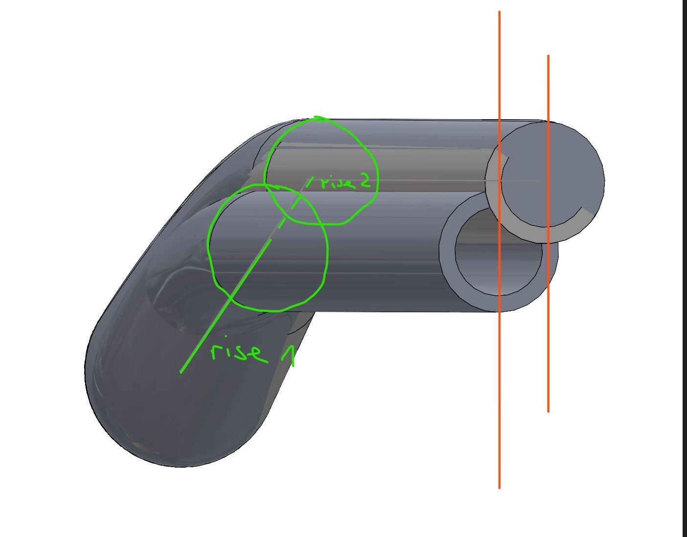

Also höher Lenker verkürzt den effektiven Reach, einfach durch den Lenkwinkel, klar nicht wahnsinnig viel, aber ein höherer Lenker sitzt durch die zb 63 Grad einfach weiter hinten. Für mich jetzt auch eher nicht der entscheidende Punkt, aber glaub darum geht's
Das trifft nur dann zwingend zu, wenn man einen "höheren Lenker" z.B. dadurch erreicht, indem man Spacer unter den Vorbau packt. Nicht aber, wenn man einen Lenker mit mehr Rise verbaut, was ja auch einen "höheren Lenker" bewirkt.
Der Lenkwinkel spielt beim Beispiel "Lenker mit mehr Rise" indes überhaupt keine Rolle. Gar nicht. Rein nur die Verdrehung der Lenkers aus seiner "Nulllage" ist entscheidend dafür, ob sich der Reach ändert. Die Bilder sollten das klar gemacht haben, aber auch das schient nicht jeder zu verstehen, wie man an den Fragen.
Zwei Lenker mit unterschiedlichem Rise und ansonsten identischem Geo-Daten, montiert mit dem Lenkerrise genau nach oben zeigend.
In dieser Position hat der Lenker "normalerweise" den Rise und den Backweep und den Upweep, den der Hersteller in seinen Geodaten angibt.

Man sieht doch eindeutig, dass die Griffe weder nach links oder nach rechts wandern, obwohl ein "höherer" Lenker verbaut ist. Ergo: Keine Reachverkürzung.
Erst wenn man den Lenker im Vorbau so dreht wie unten, dann bewirkt der Lenker mit mehr Rise natürlich eine größere Verkürzung im Reach als der niedrigere Lenker.
Das Ganzte geht aber auch in die umgekehrte Richtung und man kannden Reach auch verlängern, indem man den Lenker nach vorne dreht.

Sobald der Rise nicht exakt vertikal ist verlängert oder verkürzt ein Lenker mit mehr Rise den Reach oder nicht ?
Leute sind sich immer noch nicht einig, was genau passiert, trotz aller bildlichen Erklärungen.
