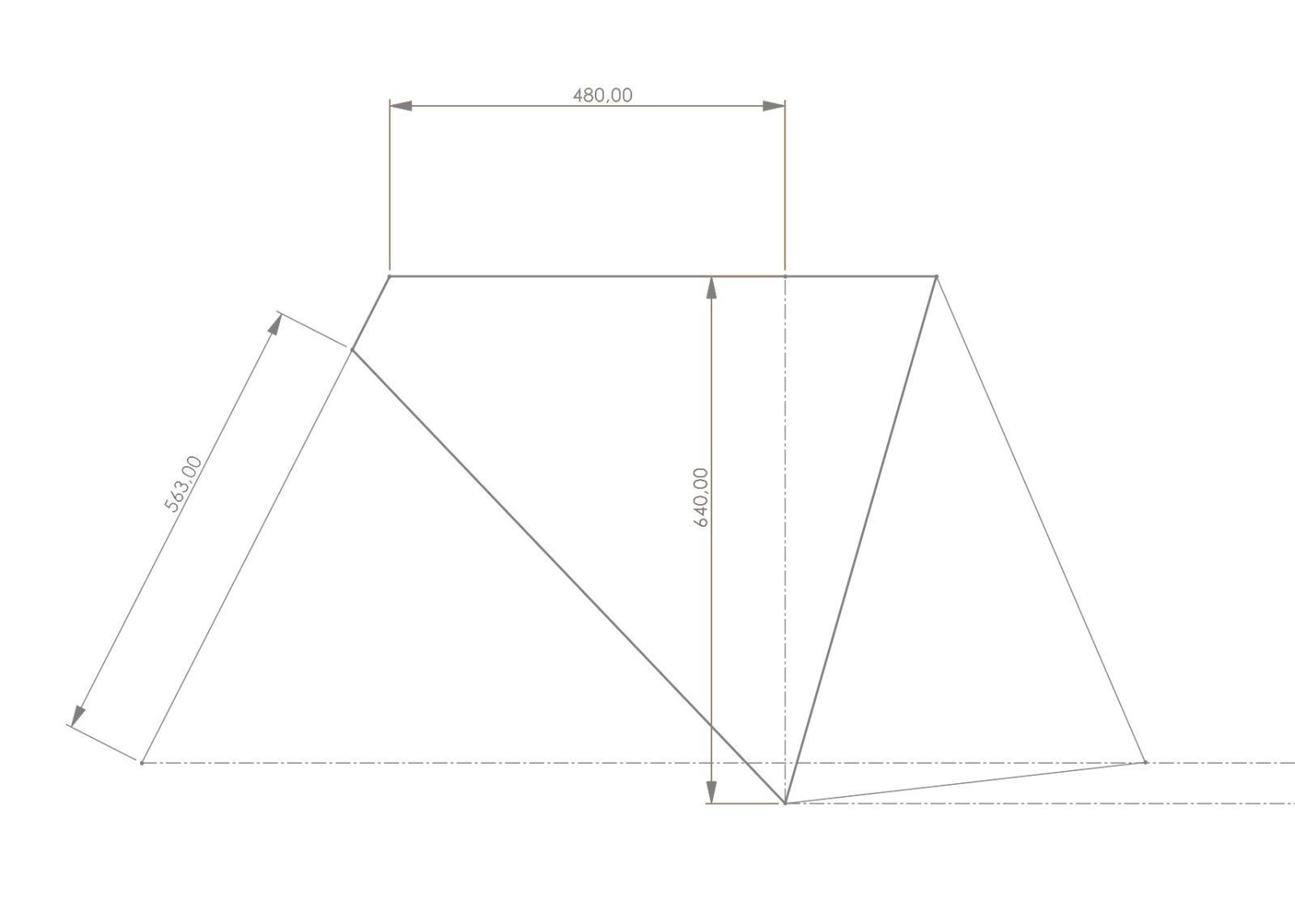

Am einfachsten zu verstehn ist das vielleicht am Beispiel Hardtail.
Nehmen wir also ein Hardtail mit 150mm Federgabel mit folgenden Eckdaten:
Das Ding steht da mit 480mm Reach und 640mm Stack bei einer 563er Gabellänge.
Setze oder stelle ich mich da jetzt drauf, dann federt hinten logischerweise gar nichts ein, die Gabel aber sagen wir mal um 30mm (angenommene 20% bei einer 150er Gabel)

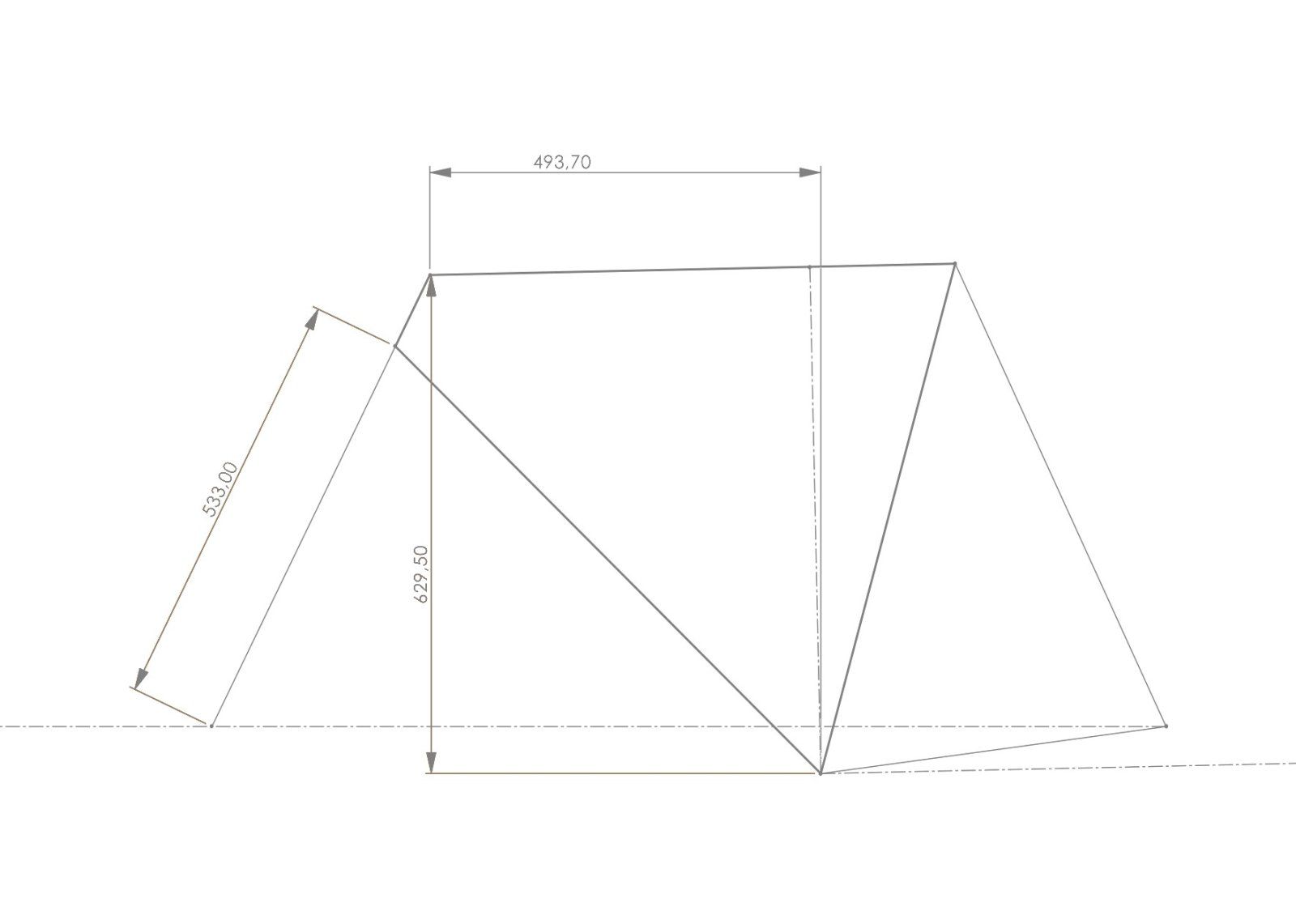

Das ergibt dann folgende Reach und Stack Werte:
Nicht unerheblich, was da passiert, oder?
Es ist jetzt weiterhin nicht schwer zu verstehen, dass bei einem Fully mit den gleichen Ausgangsmaßen der Kontaktpunte, bzw. von Reach und Stack nämlich genau das Gegenteilige passiert, wenn man sich draufsetzt. Und zwar deshalb weil das Fully hinten auch einfedert, und zwar weiter als vorne. Der Hauptrahmen kippt/dreht also nicht nach vorne sondern nach hinten und der Stack wird plötzlich höher, der Reach verkürzt.
Die Bikes fühlen sich lso ganz anders an.
Anhang anzeigen 1729077Das Ding steht da mit 480mm Reach und 640mm Stack bei einer 563er Gabellänge.

Sobald der Rise nicht exakt vertikal ist verlängert oder verkürzt ein Lenker mit mehr Rise den Reach oder nicht ?
Selbst wenn man es schaffen sollte auf magische Art und weiße den Rise seines Lenkers wirklich in die Vertikale zu bringen, dann verkürzt (fully) ein Lenker mit mehr Rise immernoch den Reach sobald man sich auf das Fahrrad sitzt oder stellt ?
Also wenn ich mich nicht irre ist der Reach ein fester Wert im Rahmenbau, der in der Regel bei ausgefedertem Fahrwerk gemessen wird. So wie deine Körpergröße im Stehen gemessen wird, kämst du auf die Idee zu behaupten deine Körpergröße ändert sich grundsätzlich wenn du dich hinsetzt?
Was hier diskutiert wird sind keine festen Werte sondern Variablen, man berücksichtigt bei der Angabe des Reachwerts ja auch nicht die Armlänge des Fahrers.
Was hier diskutiert wird sind keine festen Werte sondern Variablen, man berücksichtigt bei der Angabe des Reachwwwerts ja auch nicht die Armlänge des Fahrers.
Das ist richtig, nur sagt der Reach halt nicht viel aus ohne weiteren Kontext.
Zusammen mit Stack, Tretlagerabsenkung und Front-Center bestimmt der Reach die Position und die Neigung der Steuerachse. Betrachtet man ein Rad ohne Federung, dann ist die Steuerachse der einzige Freiheitsgrad des Fahrradrahmens und mit der Angabe der genannten Werte sowie der Reifengröße und des Rear-Center und insbesondere natürlich der Position der Kontaktpunkte des Fahrers mit dem Fahrrad lässt sich dann die Mechanik exakt beschreiben. Das Hinzufügen eines Federelements führt zu einem zusätzlichen Freiheitsgrad und kompliziert die Beschreibung entsprechend.
Was den Fahrer betrifft, ist die Position der Hände interessant, die jedoch durch den Reach nicht bestimmt ist, sondern neben Reach und Stack des Rahmens noch dieselben Maße von Lenker und Vorbau (inklusive eventueller Spacer und Steuersatzschalen) benötigt, um spezifiziert zu sein (plus natürlich die Lenkerbreite, aber vernachlässigen wir die mal im Kontext von 2D Rahmenskizzen). Bei Lenkern ist das insofern kompliziert, weil unterschiedliche Hersteller unter Rise, Backsweep, Upsweep etc. durchaus unterschiedliche Dinge verstehen, und dann der Anwender den Lenker auch rotiert gegenüber der Intention des Heratellers verschrauben kann.
Ein Aspekt, der hier schon zu Missverständnissen geführt hat, setzt die Position der Hände in Bezug zur Lenkachse. Es ist einzusehen, dass das Lenkverhalten am direktesten ist, wenn die Verbindungslinie der Hände die Lenkachse schneidet. Ist das nicht der Fall, lenkt man quasi mit einer Unwucht. Ab wann man das merkt, und inwiefern das dann hinderlich oder nützlich ist, wird ausgiebig diskutiert. Jedenfalls gibt es Leute, denen kommt es nicht in den Sinn, auch nur geringe Abstriche in der Direktheit des Lenkverhaltens hinzunehmen, was dann zu einer direkten Korrelation von Stack und Reach auch an der Position der Hände führt. Alle anderen haben mehr Freiheiten und können zB Lenker mit Rise verwenden. 😉
