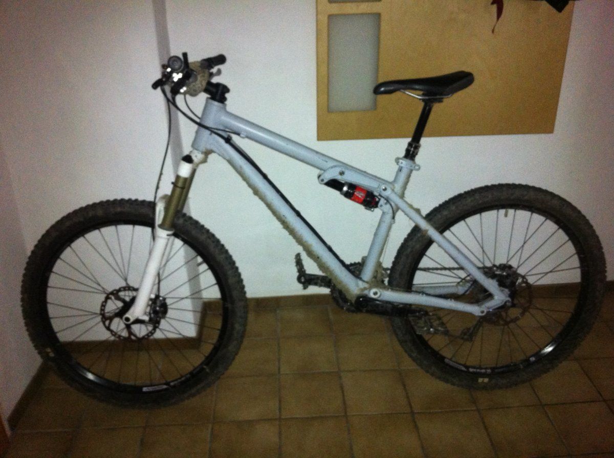

hab auch die rev an meinem mk6 wie du hier siehst. die Schrift war auch AUFlackiert. einfach vorsichtig nass ruter schleifen, 800er oder so. wenns dir in matt dann nicht gefällt nur Klarlack drauf. 150mm federweg find ich persönlich besser am mk6. hatte vorher talas mit 140. mit 150 bessere geo. würd mich mal interessieren obs mit 160mm auch noch ok ist.

ja so ungefähr der angabe. gut in die schweissnaht kommt man nicht beim mk6 die sitzt zu tief aber ich fahr das so seit 1 jahr, auch mit alpen x. da passiert nix, wir sind ja nicht bei cobra 11.
