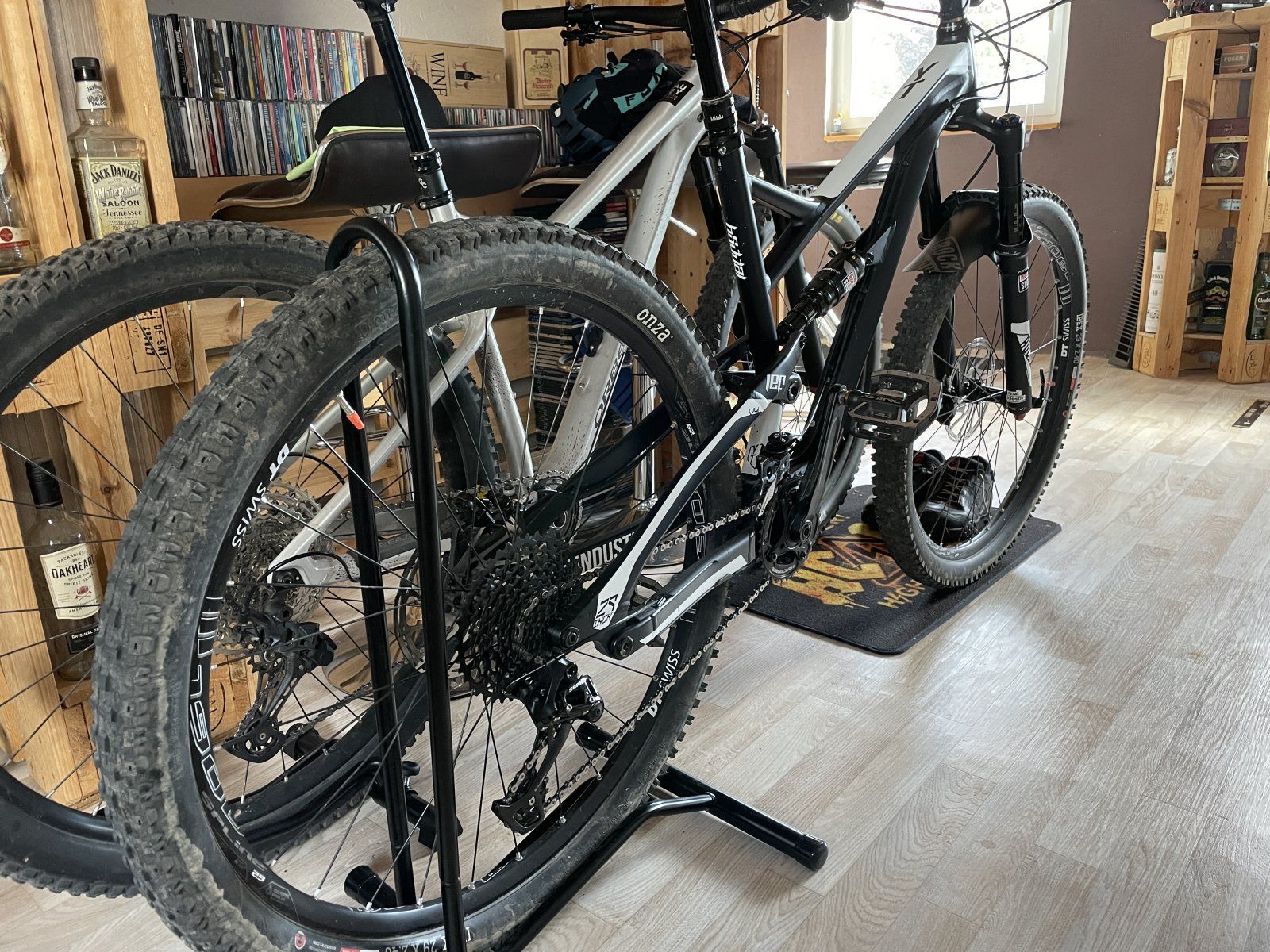

Jeffsy AL 29“ Laufräder..hab auch direkt bei yt mal nachgefragt…dauert eben,..hatte schon länger damit geliebäugelt..jetzt knarzt was am tretlager..würde sich halt anbieten dann gleich alles neu..wenn’s denn am Antrieb knarzt🙈
