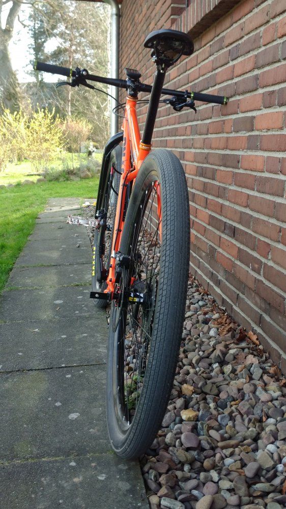

Cool wären ja auch mal Foto's von den Asphaltpellen auf den Bike's.
Hat ein wenig gedauert...
