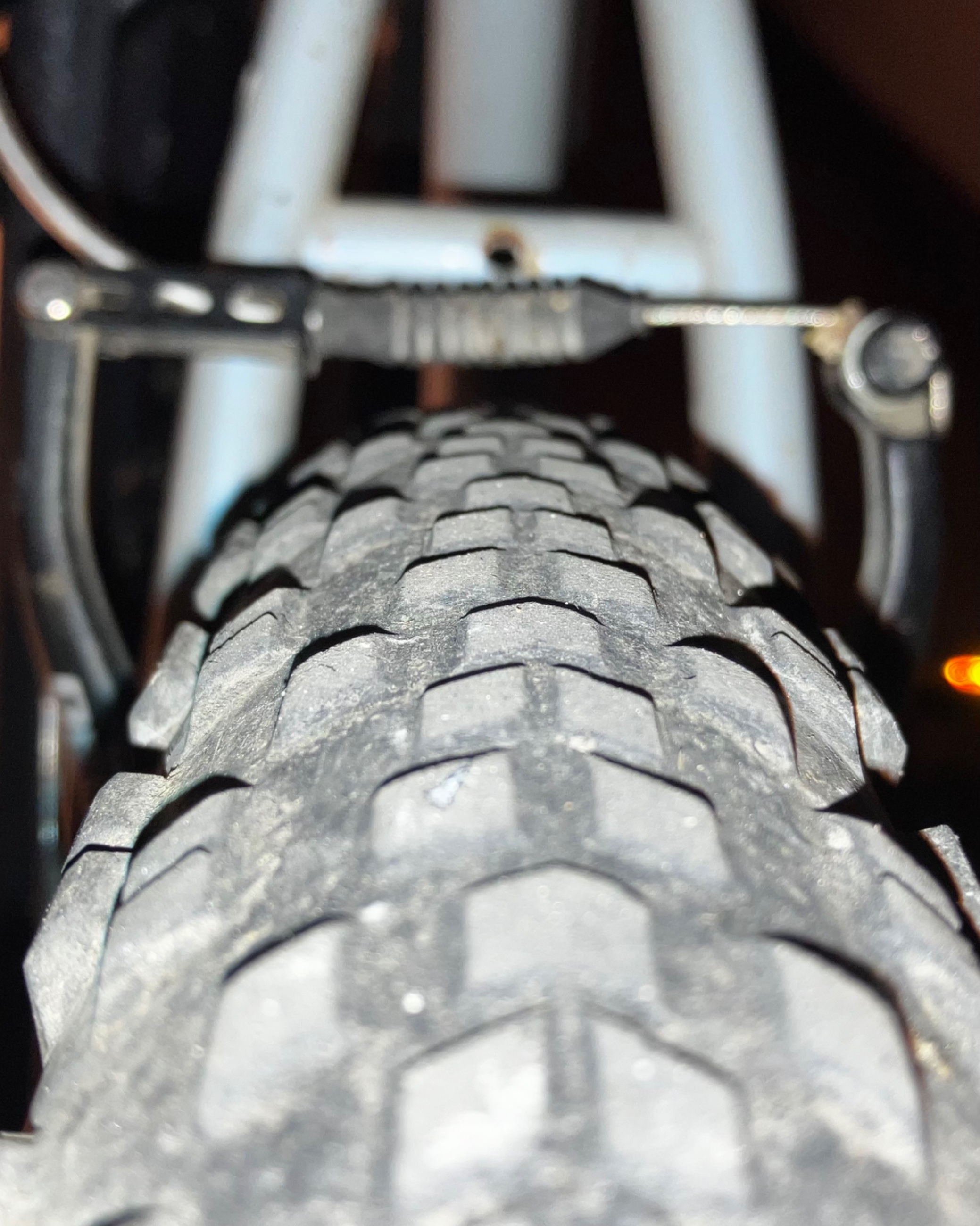

Ich habe die lange Litepro V-Brake mal verbaut. Die klappt gut:
Die Motolite funktionieren nur wenn du unter 2.0/50mm Reifen bleibst und selbst bei 47/48mm wird es eng.

Hier mal die Motolite bei 2.1 Bereifung. Die Motolite sind nur 100mm lang.
Kann ich so bestätigen, hier mit 50er Pirelli (650B)

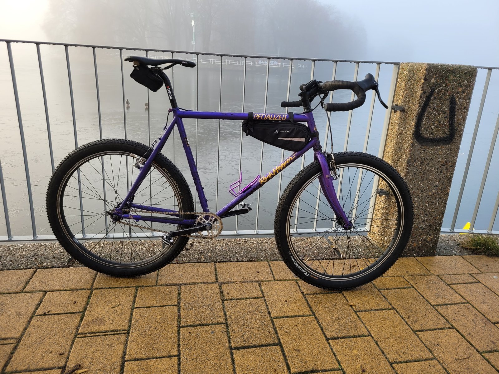

Hast du irgendwo ein Aufbaufaden dazu? Da gehen ja ganz schöne Reifen rein, rein optisch?!
Was hast du denn da reinbekommen?
Und vorne würde noch mehr gehen?🧐
Und wat für Felgen? Und sowieso?!…

Als es noch meins war, sah es so aus...2,2er Race King auf 27,5 Zoll. Viel mehr geht nicht vorne und hinten, soweit ich recht erinnere.

Danke. Lila ist einfach gut 🥰.
Es gibt leider keinen Aufbaufaden. Aber @Skautkurt hatte mal einen zu dem Rahmen :).
Aktuell sind 2.2er Racekings drin. Viel mehr (und mehr Profil) geht da nicht mehr., würde ich sagen.
Ich messe aber mal nach, wenn ich das nächste Mal davor stehe.
Sieht auf jeden Fall gut aus, und rein optisch auch recht voluminös.👍
Ich hätte gedacht, dass vorne zumindest etwas mehr rein gehen würde, da optisch nach oben hin noch so viel Platz ist.

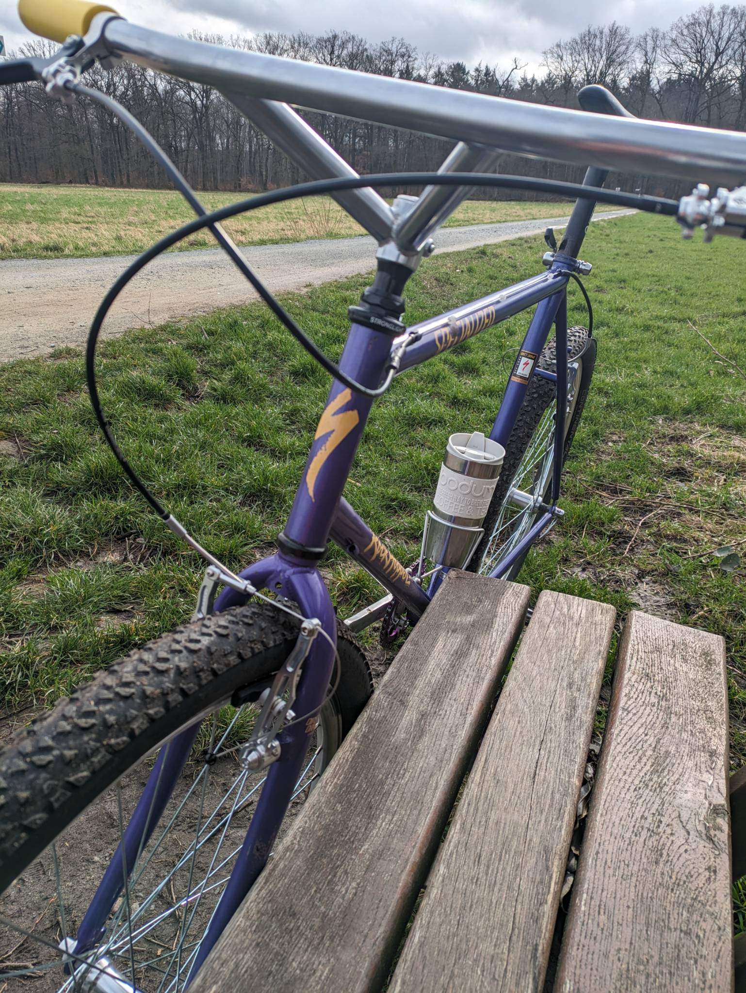

Den Front-Gepäckträger hatte ich für unter 10,- Euro bei Aliexpress bestellt um ihn aus Interesse mal zu testen. Ich habe aktuell keinen eigenen Bedarf nach sowas, er hat soweit aber einen ganz guten Eindruck gemacht, falls es hier jemanden interessiert. Montage-Material war dabei, ich musste aber Hülsen von einem Brake-Booster nehmen um ihn mit den Bremsen montieren zu können. Schwere Sachen würde ich nicht drauf packen, einfach weil ich mir irgendwann Sorgen um die Brems-Aufnahmen machen würde, aber was leichtes wie ein Schlafsack o.ä. ist vermutlich auch langfristig kein Problem.
Ein Vorteil bei der Benutzung des Front-Gepäckträgers mit Cantis ist, dass die Cable-Hanger durch die Montage des Gepäckträgers z.B. bei einem Riss des Bremszuges nicht auf den Vorderreifen knallen. Das führt i.d.R. nämlich sonst zur Blockade des Rades und möglicherweise einem üblen Sturz. Ich habe oft den Eindruck dass das einigen gar nicht bewusst ist und man mitunter recht lax bei der Canti-Montage vorgeht (zeitweise gab es daher früher auch extra Sicherungs-Stifte die verhindern sollten das die Cable-Hanger auf den Reifen rutschen können).
