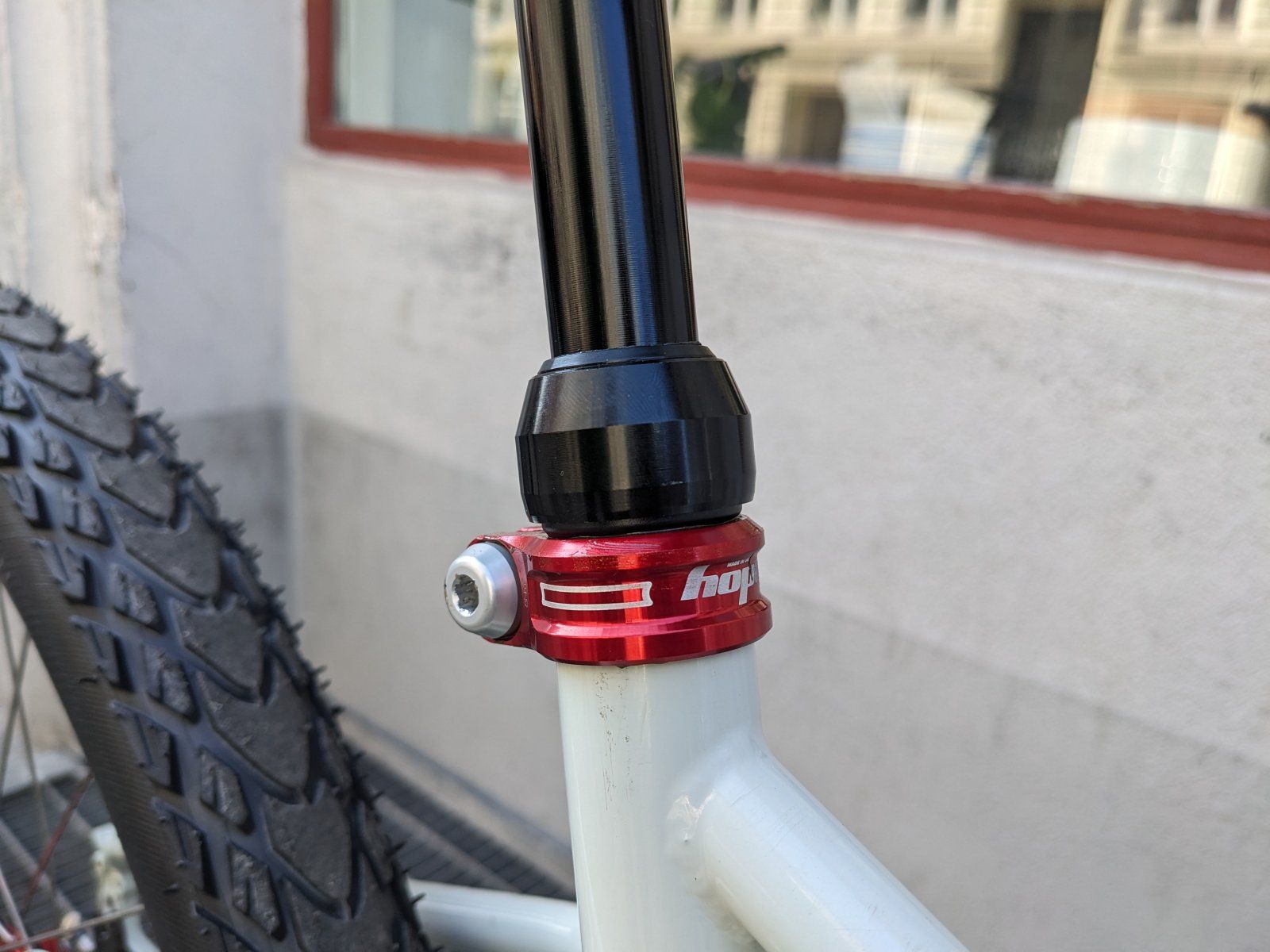

Ich bin dabei, ein Troll aufzubauen.
Jetzt hätte ich gern noch ein paar rote Schrauben, die zu den anderen Teilen passen. In die Gabel gehen ja bekanntlich ein paar rein. Die von Wolftooth finde ich bisschen happig... Kann man irgendwo ca 20 Stück günstig kriegen?

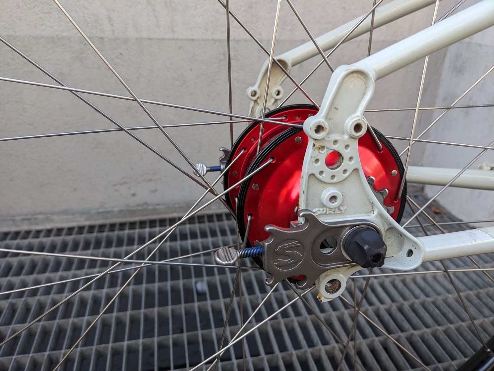

Entschuldige bitte die wahrscheinlich bescheuerte Frage:
Scheinen horizontale Ausbauenden zu sein. Wie baut man die Rohloff ein/ aus? Muss man erst das Laufrad nach vorne schieben, um die Kette aufzulegen und dann nach hinten, um zu spannen? Vielen Dank!
Ist auch für mich neu, soweit ich das jetzt überblicken kann, muss man die Schraube am Stützarm lösen, den Schnellspanner komplett rausziehen und dann kann man das Rad nach unten rausfallen lassen. Das Gnotboost Ausfallende ist da speziell. Andersrum rein, das Spannen erfolgt dann mit den Tugnuts (die wilden Flammenplättchen mit den Stellschrauben)

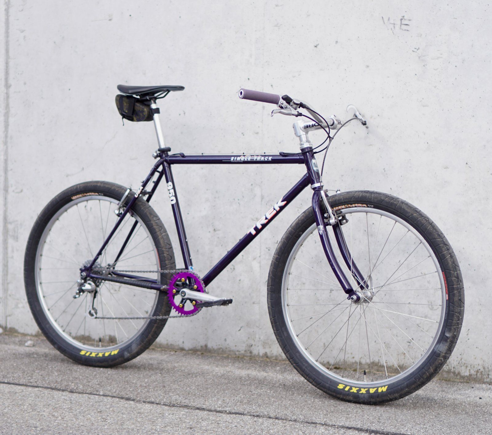

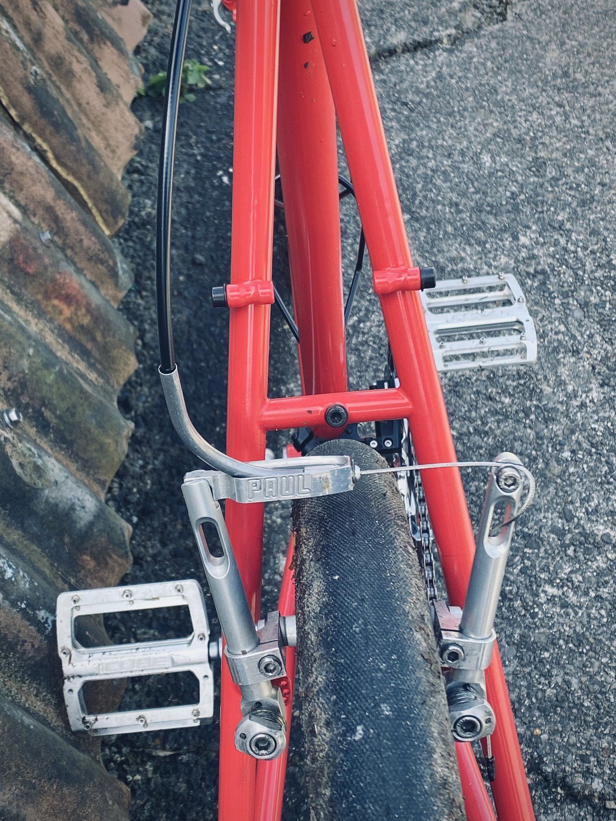

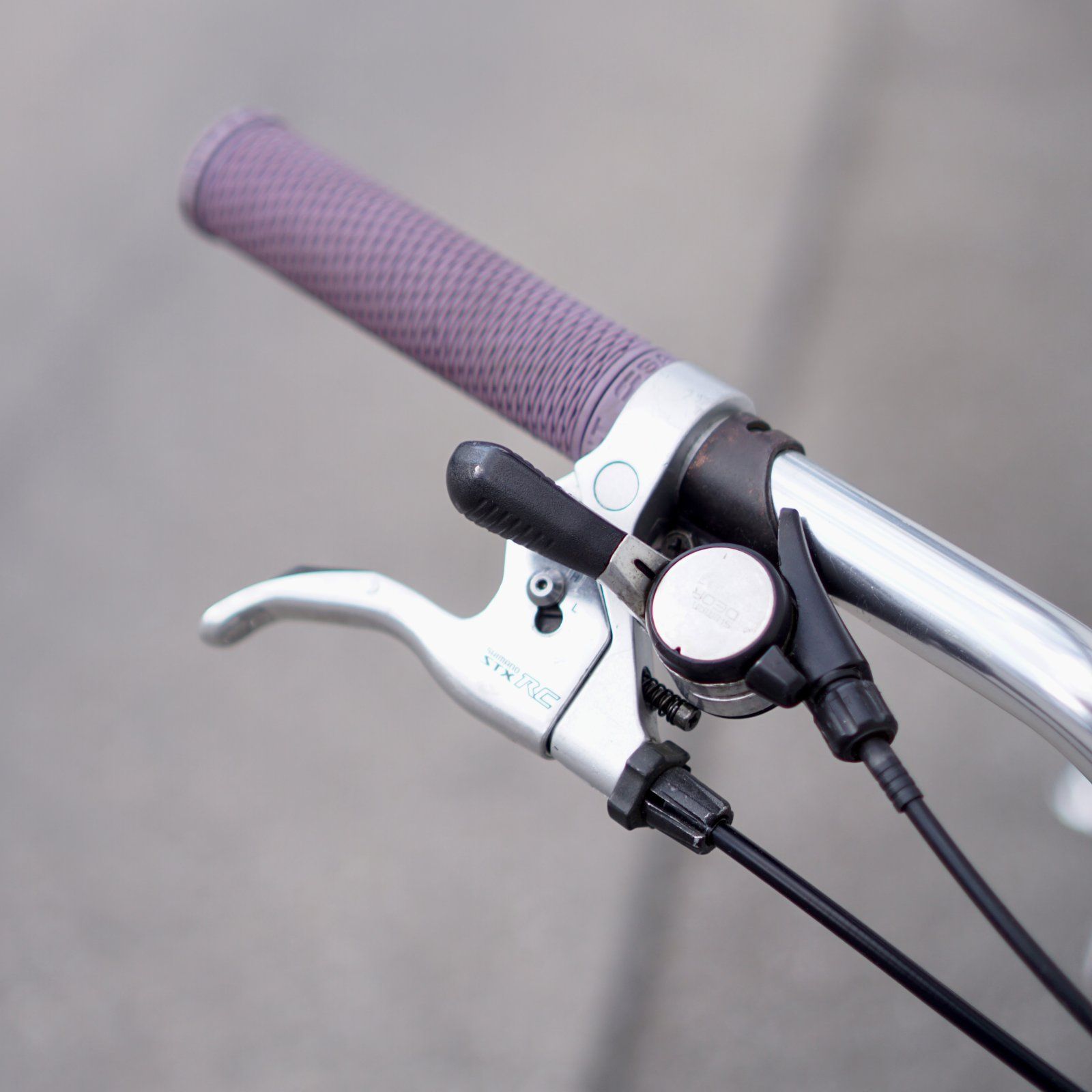

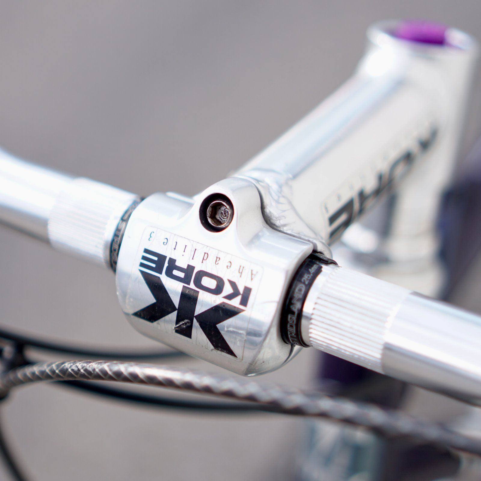

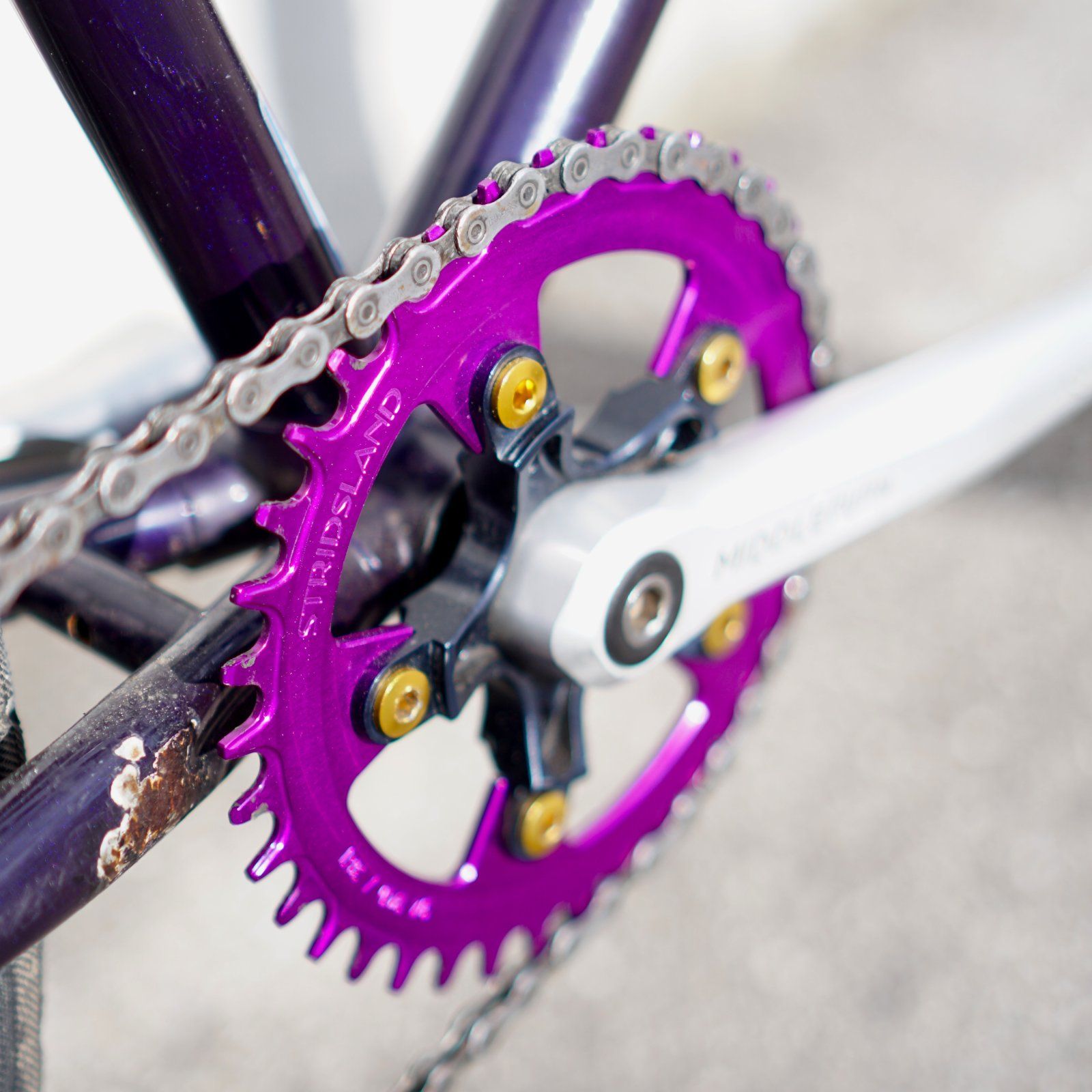

Fast fertig, einmal in SS-Modus gefahren und wieder zerrissen. Ich bin krank. Was passt hier nicht? Die goldene Kettenblattschrauben? Stridsland-Kettenblatt zu stark und einsam purple? Ein Spacer zu viel? Oder die fucking V-brakes? I blame it on the V-brakes.
Jetzt lass ma das erstmal ein paar Monate tief hinter andere Projekte ins Garage stehen.
Canti is the way.
Black is the new black.

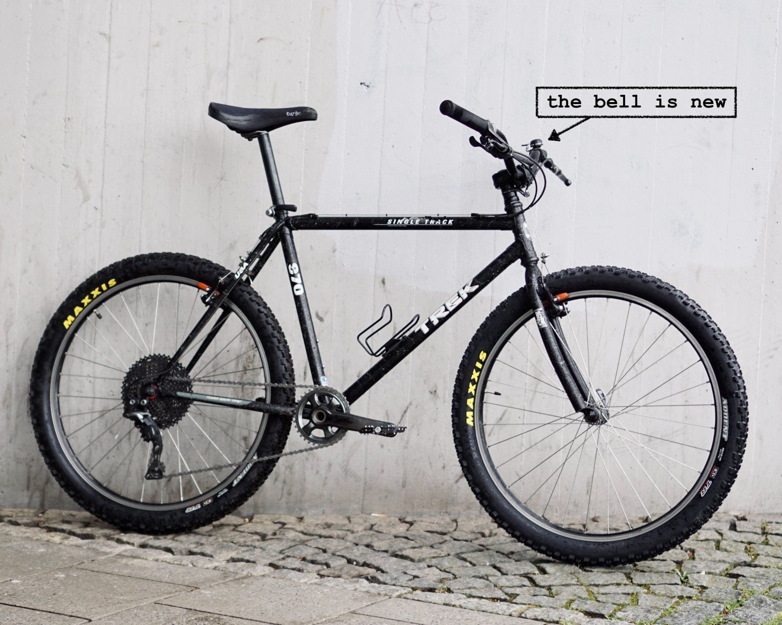

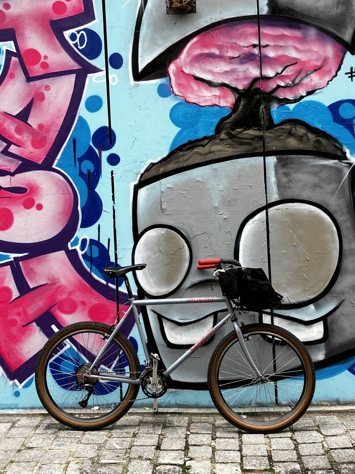

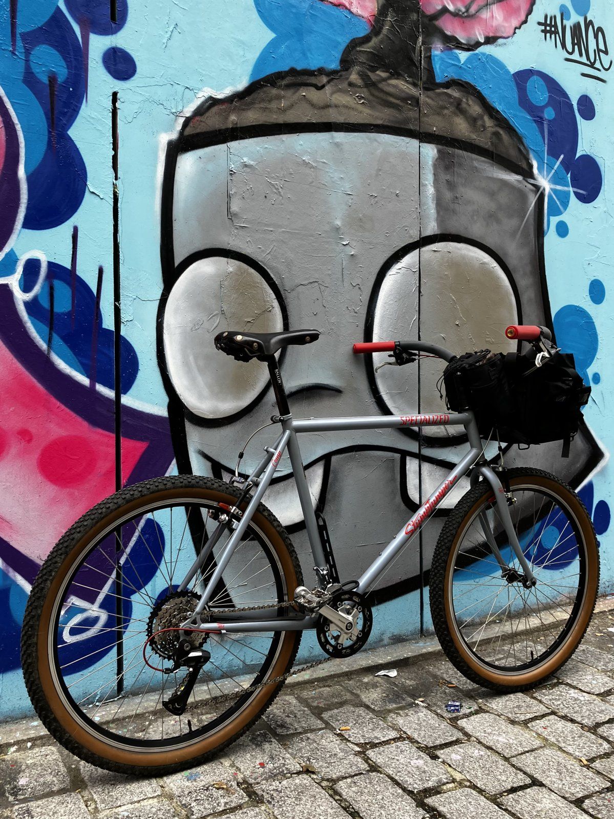

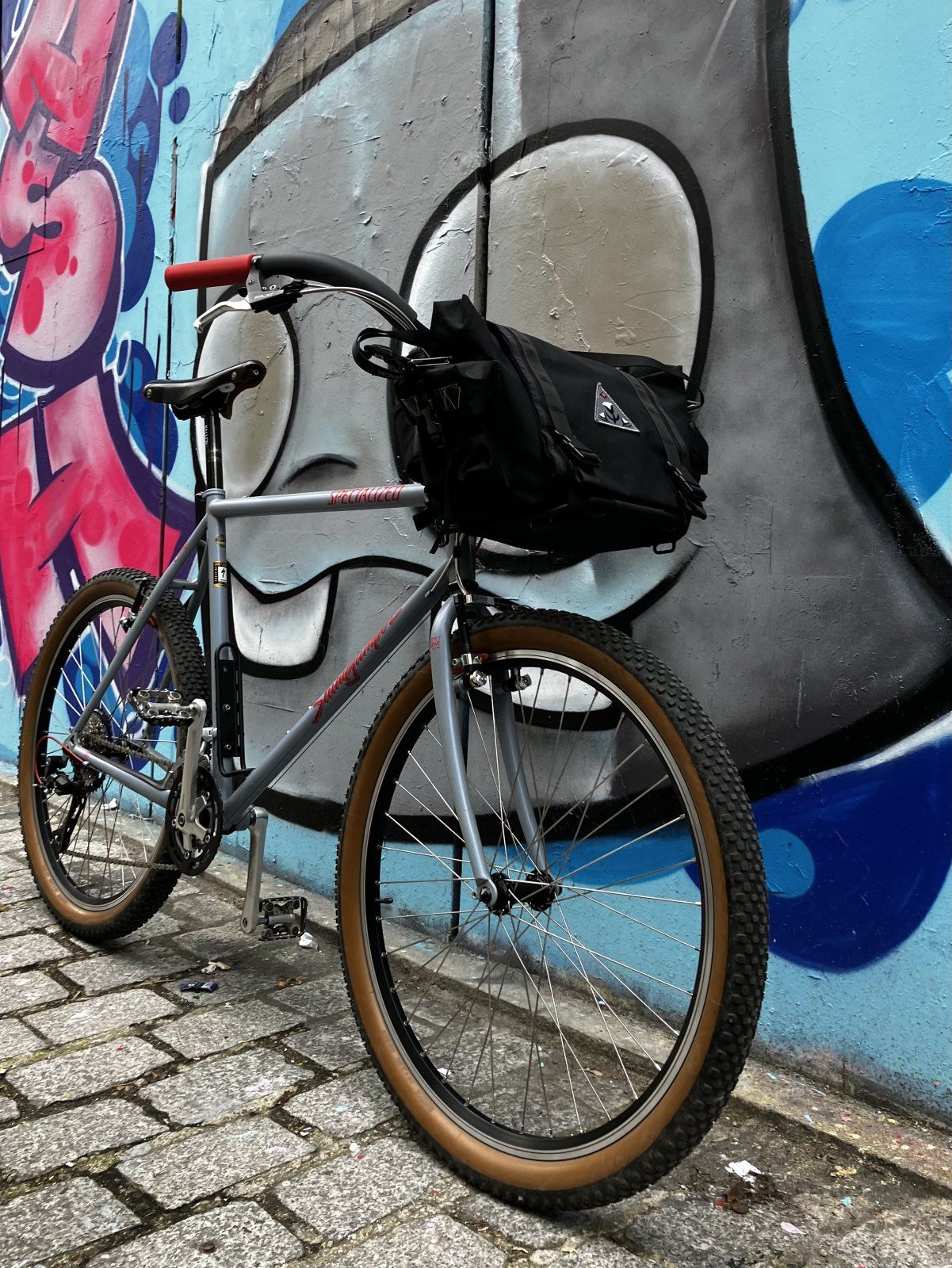

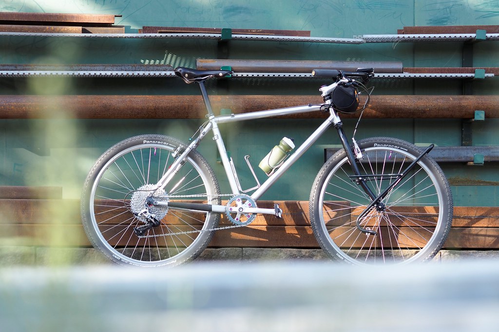

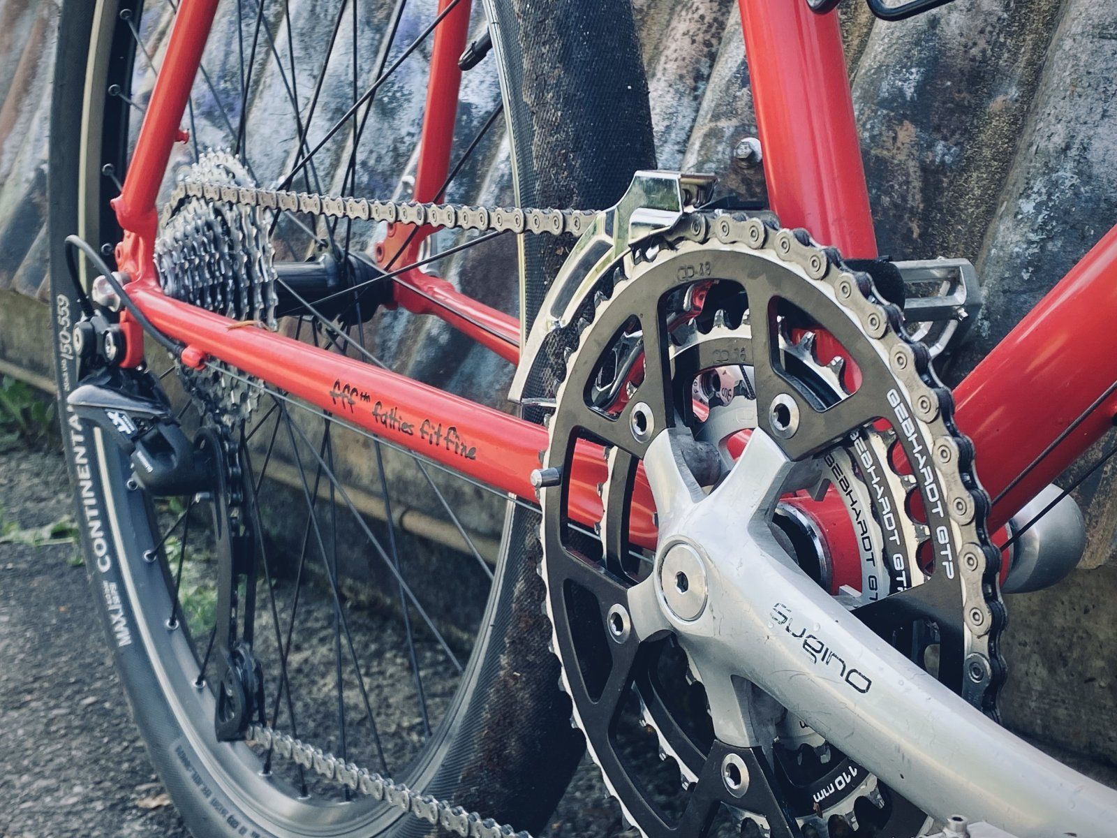

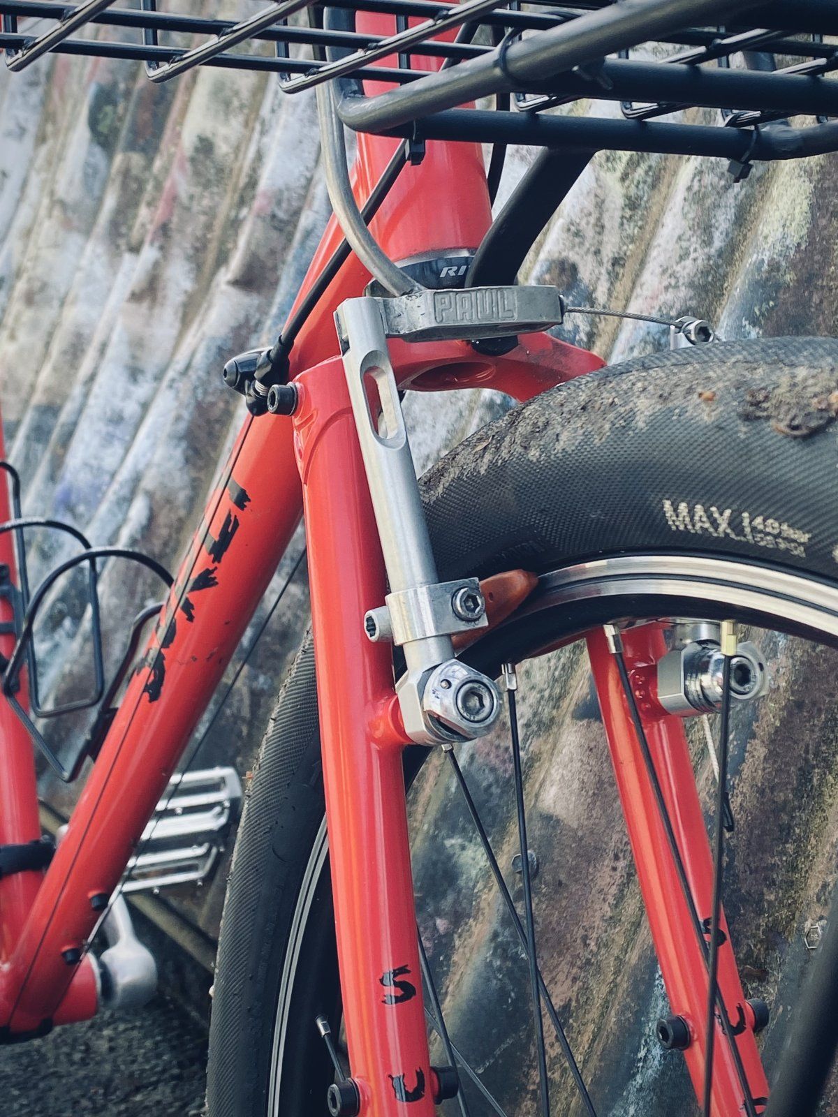

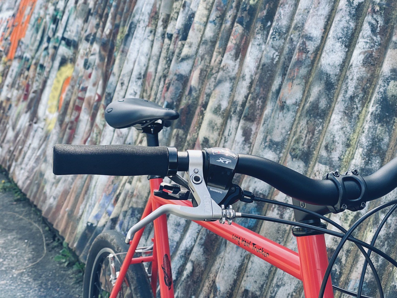

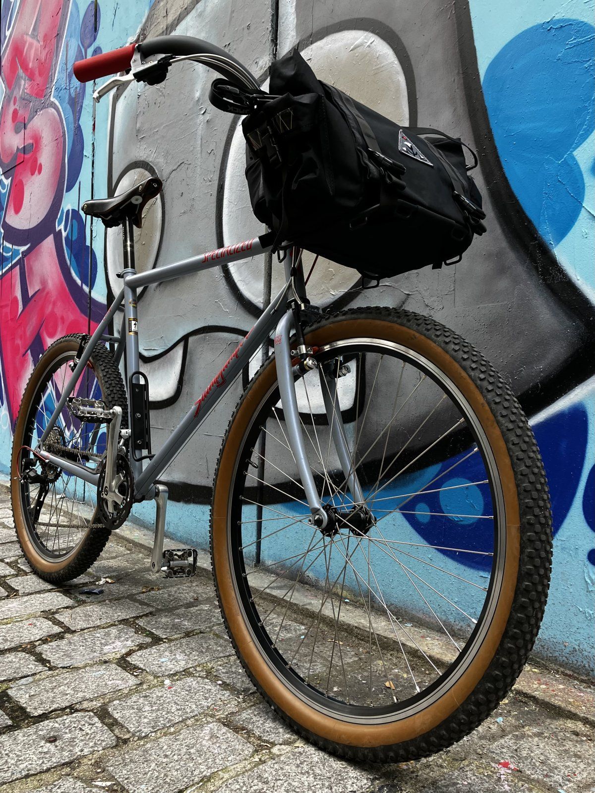

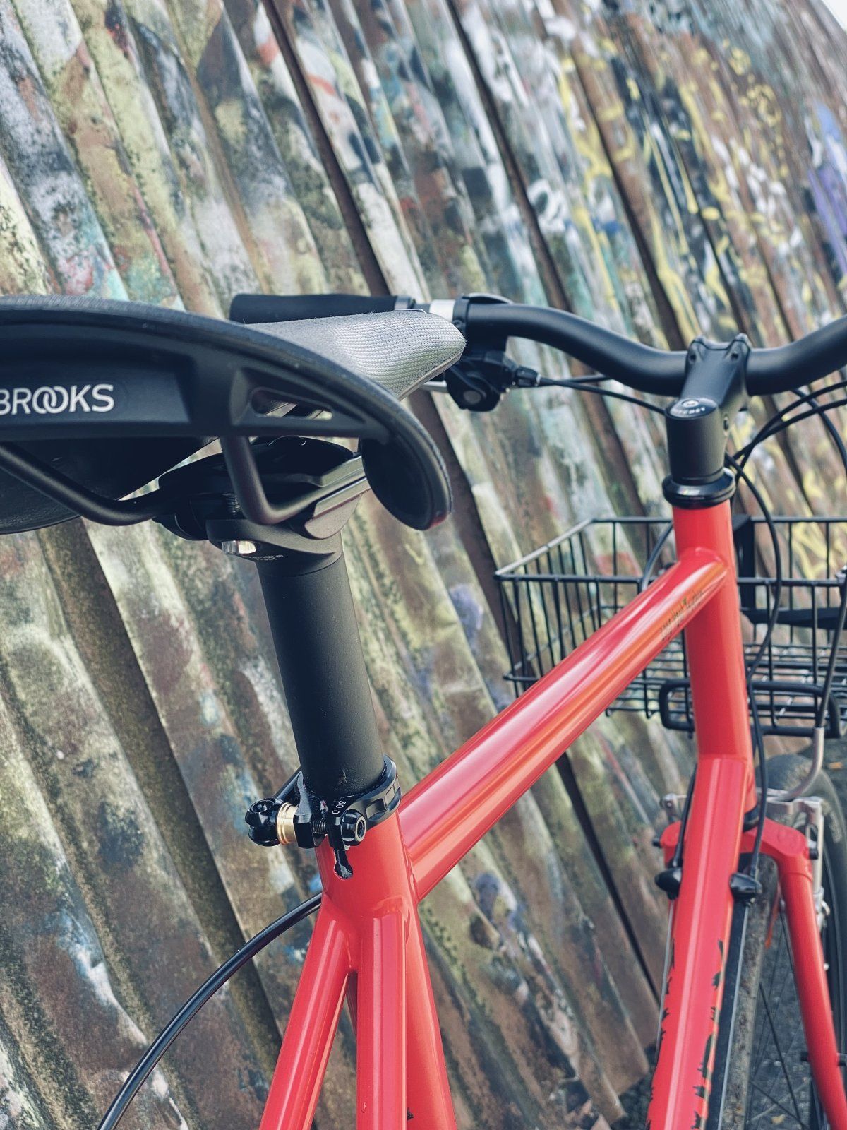

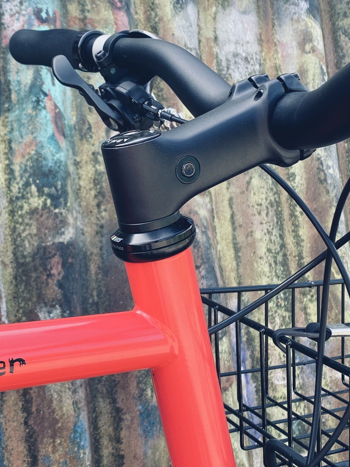

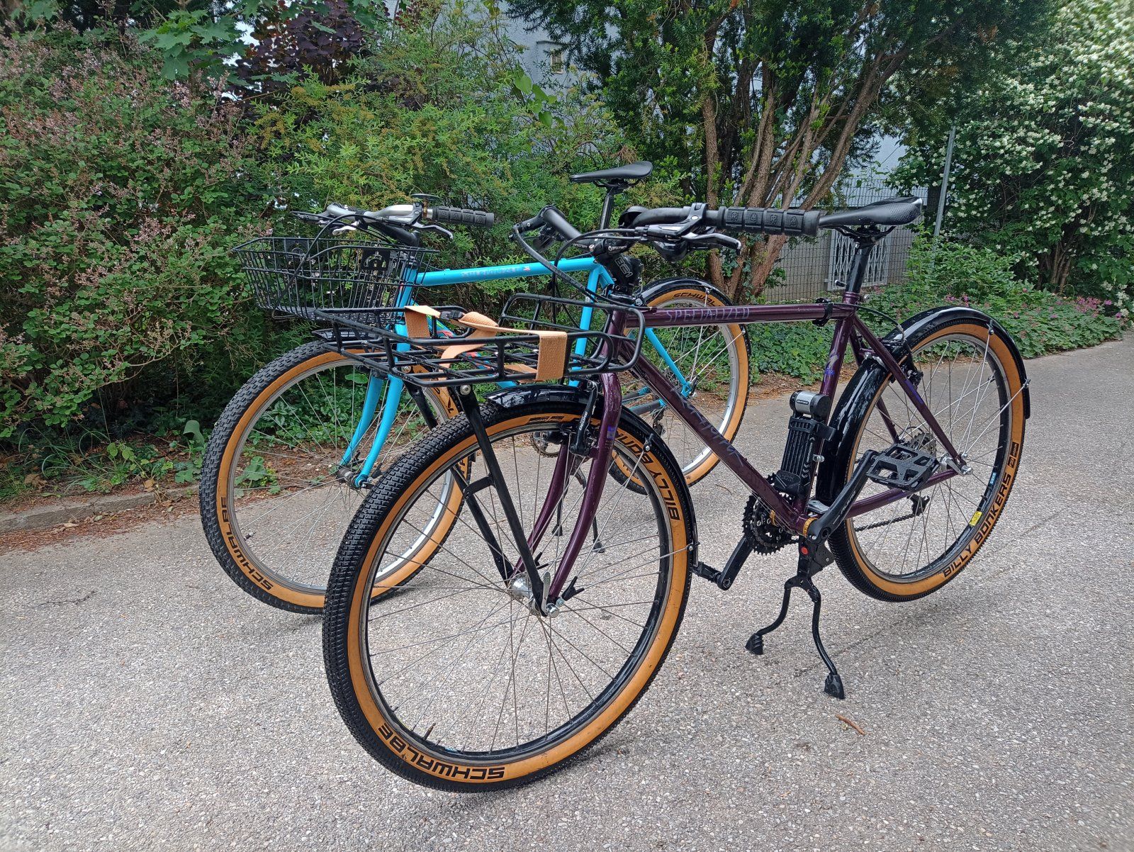

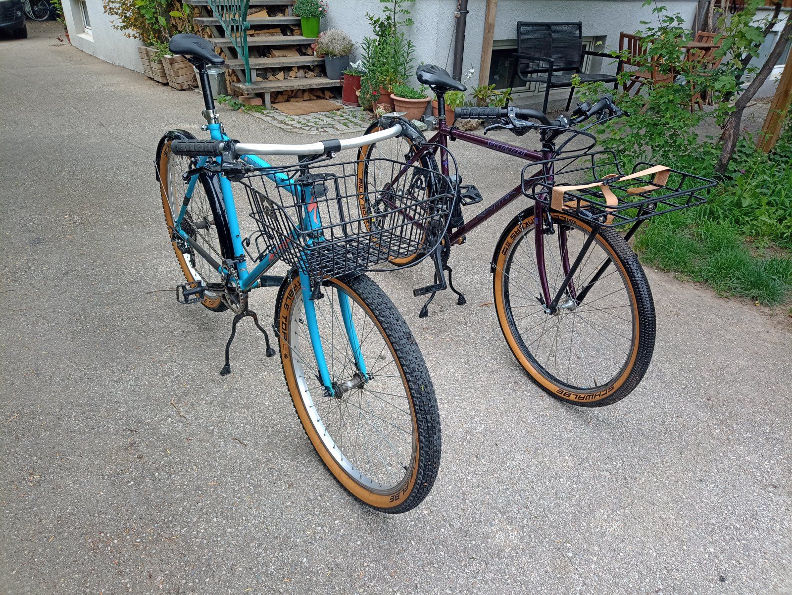

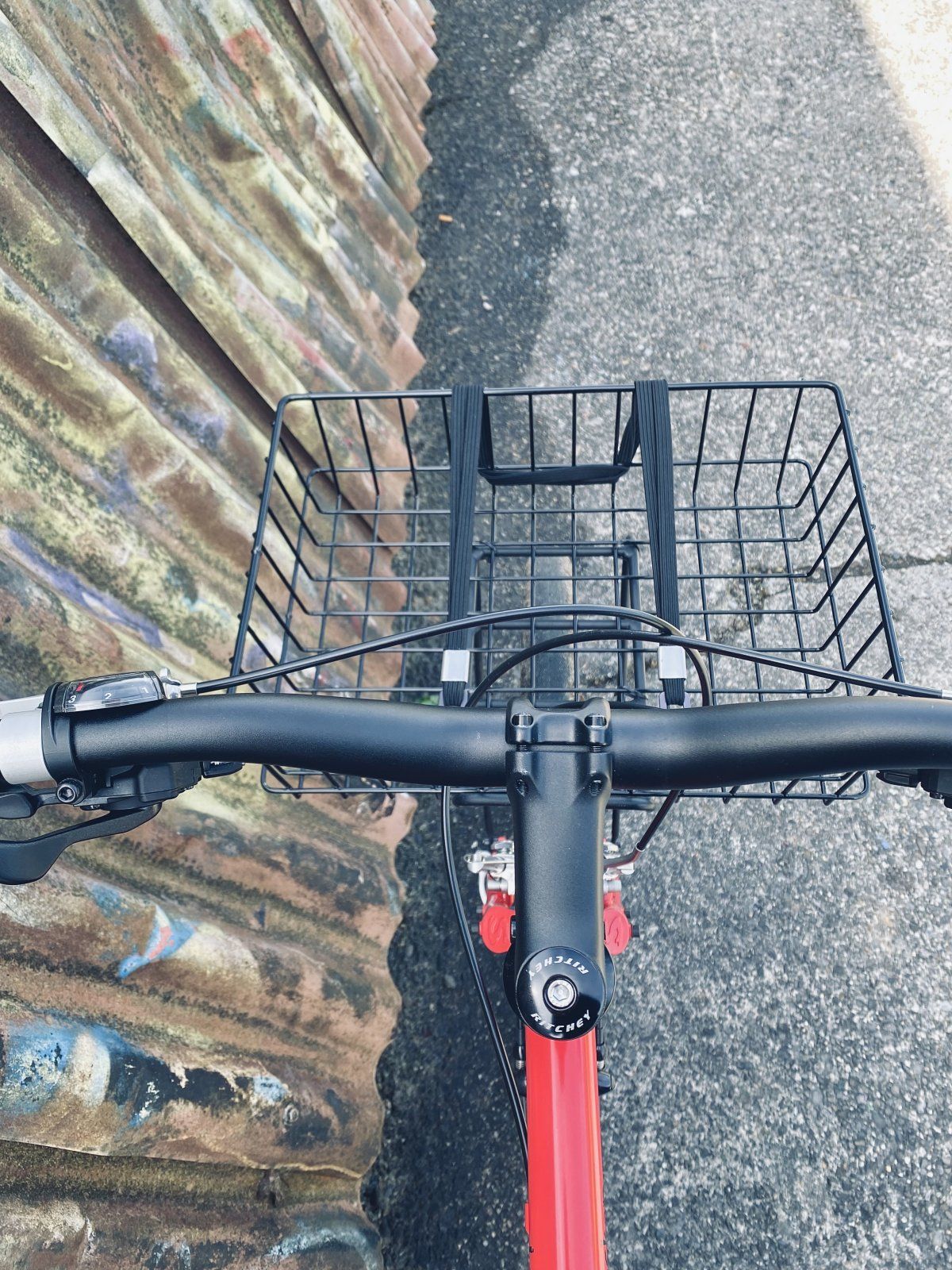

Ein alter 26 Zoll Surly Longhaul Trucker Rahmen, der nun als All-Purpose Bike unterwegs ist. Fährst sich gut, doch für mich etwas zu gross.
Der Rahmen ist frisch gepulvert und von ein paar Anlötteilen „befreit“ 😉. Dafür sind ein paar wertvolle Teile aus der „verkaufen“ Kiste dran. Die Mischung aus schwarzen und silbernen Teilen ist zufällig, gleichzeitig passts gut.
  • DT Swiss Felgen und Speichen, Shimano Deore Nabe, Conti Contact Speed 50-599
  • Shimano XT Schalwerk, Umwerfer, Kassette und Schalthebel
  • Sugino Kurbel, Gebhardt Kränze, Cube Pedale
  • Paul Motolite Bremsen, Paul Lovelever Hebel
  • Brooks C17 Sattel, KCNC Klemme, Stütze (?)
  • Vorbau und Lenker (?), Ritchey Comp Steuersatz
  • BLB Gepäckträger, Manivelle Korb, Miniura Flaschenhalter
