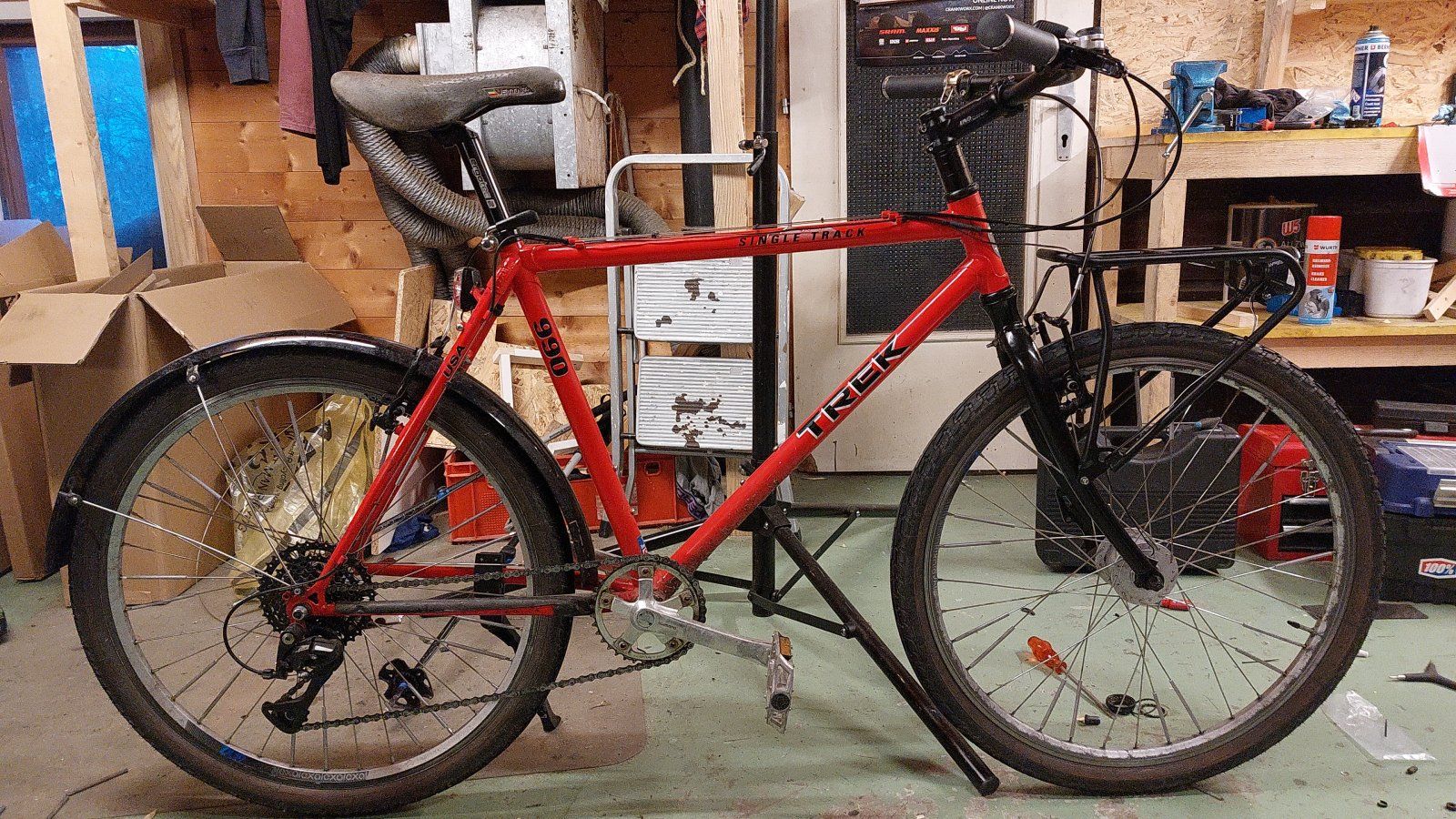

Erste Umbaustufe erledigt - Gabel getauscht, auf Ahead-Steuersatz umgebaut, V-Brakes, Ergotec Spacebar und Schaltwerk mit mehr Kapazität verbaut. Kann es sein dass Gabeln mit Scheibenbremsenaufnahme Felgenbremsenlaufräder aussermittig aufnehmen? Ich müsste da noch etwas umzentrieren in Richtung der Scheibenbremsenaufnahme.
Schutzbleche vorne kommt auch wieder ran, brauch da noch längere Streben und hinten kommt noch ein Gepäckträger - muss erst mal neue Leitungen für die Lichter besorgen, die Verlegung ist natürlich so auch noch nicht final 😉
Nach dem Winter wird noch auf 1x11 gewechselt, hab bis auf Trigger noch alle Teile rumliegen.

An sich ne gute Sache, nur hat die Gabel ca 4cm zu viel Einbauhöhe… was sich nicht gut fahren wird. Ich finds persönlich zu dem ja auch viel schöner mit Originalgabel… Warum hast du getauscht?
Sind ca +23 mm bei der ACL. Find ich okay, das Rad hat sich laufruhiger angefühlt, was ja für den tagtäglichen Commuter gebrauch okay ist.
Die Gabel hab ich getauscht, weil die orginale keine Schutzblechösen hat. Auf Dauer mit den Adaptern in Kombination mit Schnee war das einfach nervig, weil dann alles mal geschliffen hat. Ausserdem hat die neue Lowrider Ösen.
Die Rote war schöner, allerdings ist die neue Schwarze praktischer und i find das Schwarze passt noch ins Konzept vom Rahmen 👍🏽
Welche Einbauhöhe hat Deine Gabel denn da? Mit 413mm passt meine Surly 1x1 super...
Was machst Du denn mit der Originalgabel? 8-)

Hat auch 413 mm, wie gesagt, mir wäre es nicht negativ aufgefallen bei der Einkaufsfahrt gestern. Daweil liegt Sie noch am Dachboden, falls wer Interesse hat, kann man auch über einen Verkauf reden 😉
Haste die Einbauhöhe mal gemessen oder ist es nur die Werksangabe? Mit diesem hochbauenden Stück unterm Steuerrohr sieht das nach mehr aus, gefühlt.

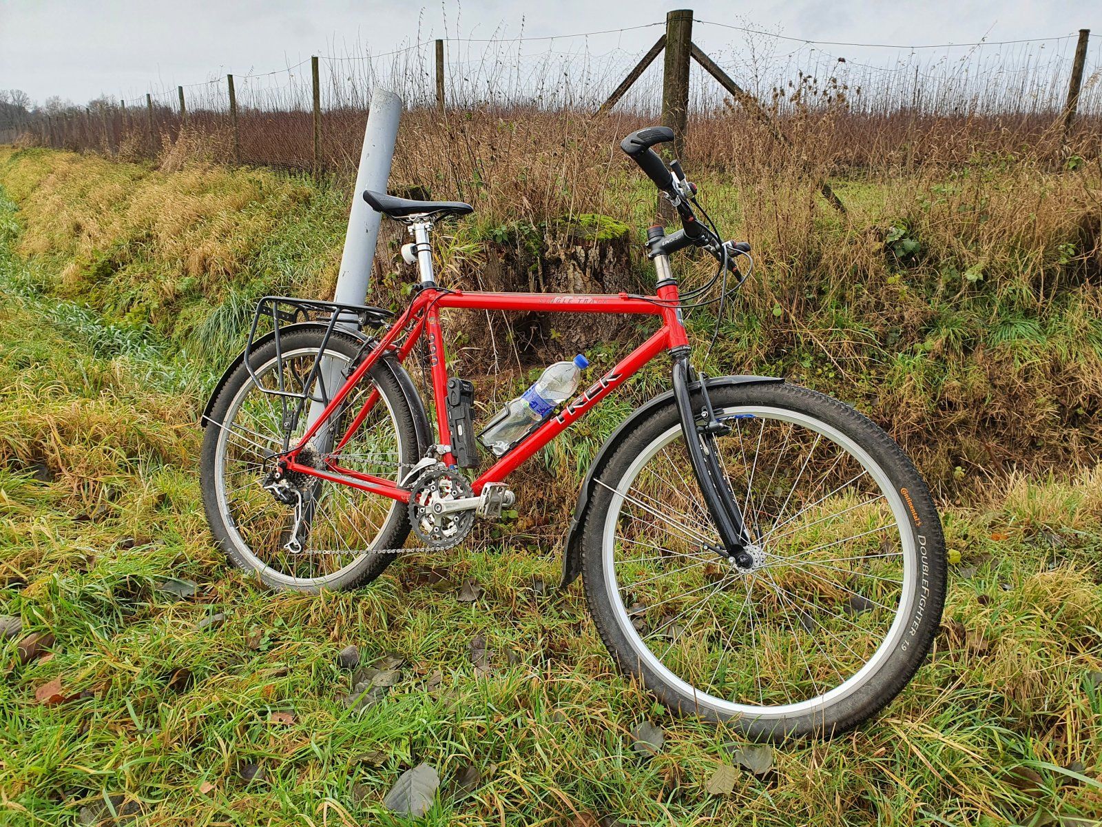

Ich hasse es V-Brakes einzustellen und liebäugel schon seit Längerem mit Magura Felgenbremsen. Meine Reifen sind 50mm und die Schutzbleche ca. 60mm breit. Hat damit jemand Erfahrung? Würde das passen?
Ich glaube, der Hinterbau ist schief weswegen das Rad immer näher an einer Kettenstrebe läuft als auf der anderen Seite. Das macht die Bremseneinstellung zum Totalen Krampf!
Ich träume von einer Erlösung durch Magura🙏

Dein Hinterbau ist verzogen und du willst jetzt die Bremsen tauschen? Richtig verstanden?
Das meinte ich ja mit dem Satz "vom Regen in die Traufe!. Gerade die älteren Maguras sind teilweise extrem fummelig zum einstellen. Ich würde fast behaupten eine V-Brake verzeiht da mehr.

Falls du die Gabel wirklich verkaufen möchtest: Was hat die Originalgabel denn für eine Schaftlänge?
Es gab die 1993 990er ja auch mit DS-1 Federgabel. Da müsste die Einbauhöhe dann ja auch mehr gewesen sein, als bei der Starrgabel.
Und ich dachte immer die hydraulischen Bremsen würden sich da selbst gut an Unregelmäßigkeiten und Verschleiß anpassen.
Hab noch keine weiteren Nachforschungen angestellt aber hab halt immer Probleme das HR gleichmäßig einzubauen.
Die Bremsen haben immer viel Zugweg auch wenn die Klötze kaum noch näher an die Felge können ohne zu schleifen. Und dann muss man gefühlt alle zwei Wochen den Verschleiß anpassen. 🤷‍♂️

Ein Foto von oben und vielleicht ohne Mantel wäre besser.
Ich habe Schutzblech und Reifen in ca.60mm:
Das geht schon. In meinem Fall sind es die alten Evolution Adapter.
Ein Horseshoe-Booster ist hilfreich, damit das Schutzblech noch darüber passt. Auch sind breite Felgen besser.
Wie andere geschrieben haben, die Montage wirst Du noch mehr hassen.
Aber dann ist Ruhe.
Übrigens sind 16er Geberkolben (statt14er) im täglichen Leben problemloser, weil seltener nachgestellt werden muss.

Kann es sein, dass du Cantihebel mit V-Brakes kreuzt?
Das würde zu der Problembeschreibung passen. Meiner Meinung gibt es keine Felgenbremsart, die sich leichter einstellen lässt als ne V-brake.
Verstehe, hab ich tatsächlich aus gleichem Grund auch schon gemacht, bei nem Trek 970, allerdings mit einer von der Einbauhöhe passenden Gabel. Alle Versuche mit Rädern aus der Zeit und längeren Gabel haben das Fahrverhalten zum Negativen beeinflusst, Stichwort abkippendes Lenkverhalten (siehe dazu auch Wheel Flop).
Unfahrbar wird es nicht sein, halt nur nicht mehr so crisp und neutral wie im Ausgangszustand, weswegen sich unter anderem, Räder aus der Zeit ja so schön fahren und es diesen Thread gibt. ;)
