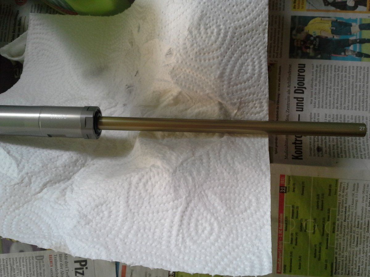

Gnnnn. Meine Pike ist nach der geplatzten Bladder aus der Garantieabwicklung wieder zurück.
Allerdings kann ich jetzt die Gabel nicht mehr komplett komprimieren, nach ca. 130mm höre und fühle ich einen deutlichen Anschlag, der aus der Dämpferseite kommt. Schraube ich die rechte Seite oben auf und hole die Charger-Einheit etwas nach oben, dann kann ich auch wieder komplett komprimieren.
Was könnte das sein? Haben die evtl. die falsche Einheit verbaut, also z.B. eine für eine 29" Pike anstatt für meine 26"? Kann ich das irgendwie überprüfen? Sonst noch Ideen? Ich hab relativ wenig Lust, schon wieder 6 Wochen auf die Gabel zu verzichten. :mad:
(Ich gehe jetzt einfach mal davon aus, dass ich beim Lower Leg Service alles richtig gemacht hatte, zumindest tritt unten kein Öl aus, und bei der Rebound-Einstellung sind die Klicks auch fühlbar. Also steckt zumindest die Schraube unten korrekt drin, was ja auch noch eine Möglichkeit gewesen wäre.)

Wenn ich die Gabel ohne Luft mit einem Spanngurt maximal komprimiere, dann kann ich die Charger-Einheit nicht weiter als so reindrücken...
// Edit

Hmm,
also du meinst komplett ohne Luft, im Stand oder? Heisst ab Anschlag bei 130 mm geht sie schwerer oder wirklich Anschlag? Ich würde im Zweifelsfall einfach mal Rock Shox mit dem Problem konfrontieren. Aber falsche Charger Einheit kann ich mir jetzt kaum vorstellen, bin mir nicht mal sicher obs da nen Unterschied bei den Gabeln gibt, wird ja mit den unterschiedlichen Airshafts auf der Luftseite geregelt (Aber logisch wäre es schon) Ölmenge im Casting nach dem kleinen Service ist richtig?
Bei meiner Einheit vom 27,5er stand unten 650b auf dem Schaft.
Ärgerlich! :wut:Bei zuviel Öl im Casting wäre das einfach abzulassen. 10ml. Würde die Dämpfung mal rausziehen (ist ja nun nur noch untere Schraube) und Aufdruck und Ölmenge checken. Lässt sich da die Dämpfung normal um Federweg zusammenschieben.
Eigentlich klarer Fall für Retour - aber wieder warten ist zum Saisonbeginn der Horror.
Ja geil, die Trottel haben mir anscheinend tatsächlich die falsche Einheit verbaut:
Einmal mit Profis arbeiten... oh wait. Kam ja von RockShox...

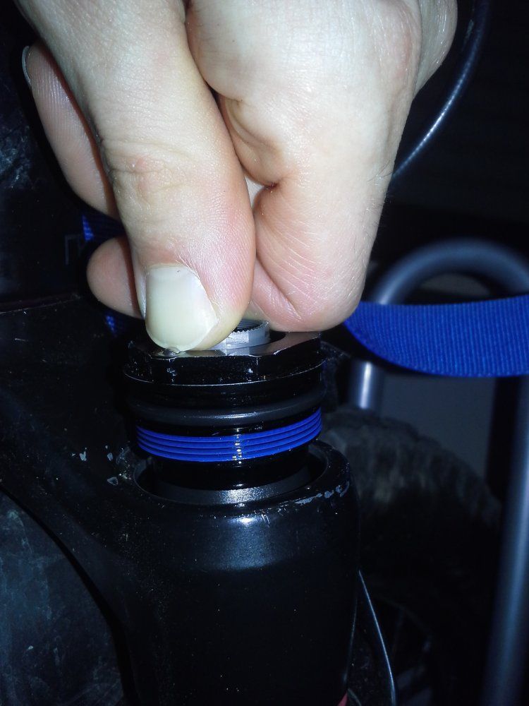

Heute bei ner Tour ist mir ein nerviges hell klingendes "Knack" aufgefallen. Ich kann es leider nicht genau lokalisieren, schätze aber das es die Gabelkrone ist.
Wenn ich den Druckstufen Hebel auf Mitte hab ist es häufiger und wenn er auf Pedal steht noch häufiger.
Was meint ihr?
