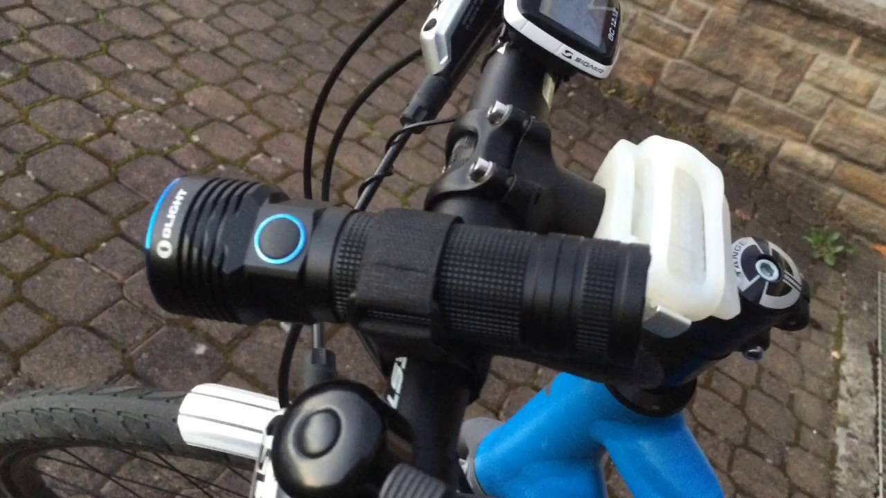

es geht aber auch ein 2 Zellen Akkupack 2x4250mAh (20700, sieh Foto Mitte)
http://enerprof.de/shop/akkus/enerpower-weissensee-plus-akku-74v-4250-mah-mit-rundstecker/?lang=de
Taster oben wie bei der nitefighter finde ich besser. hat Piko auch.
