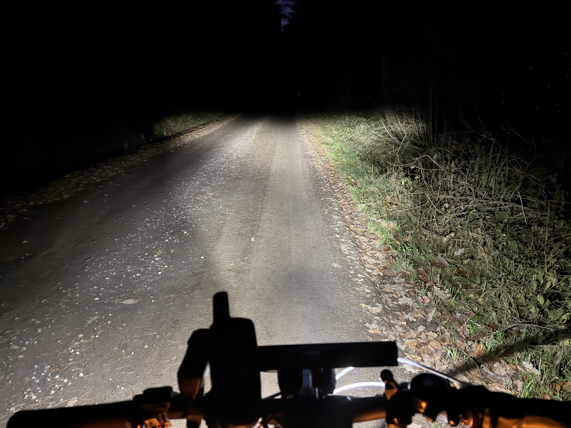

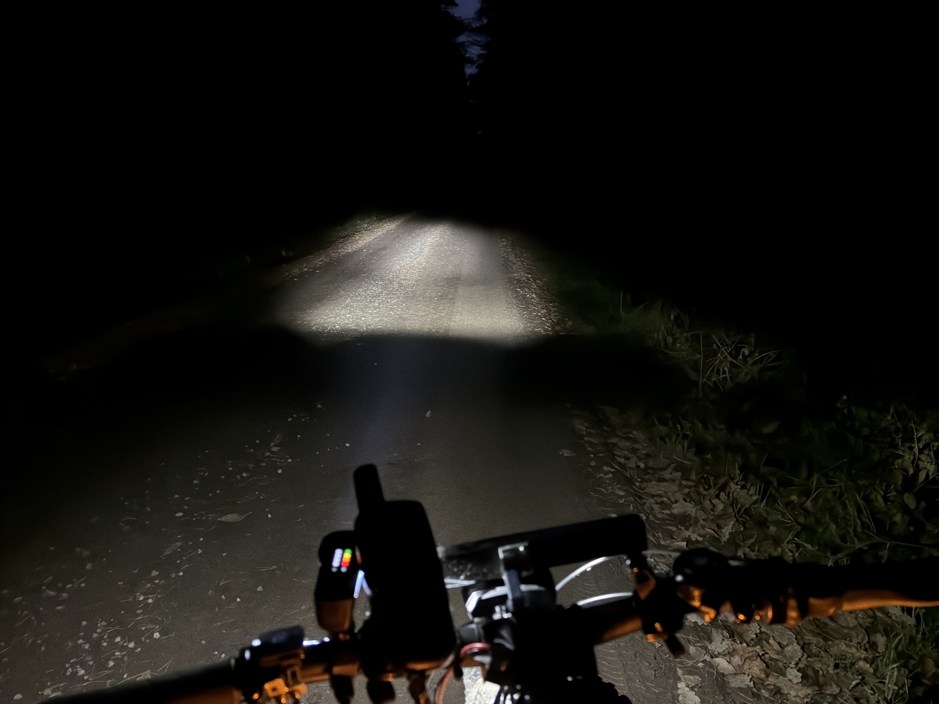

Hier der Vergleich mit der Slax auf 5W bei der Aldi auf höchster Stufe:
Slax
Aldi:
Messung ergibt 6100 K bei CRI von 66, also ziemlich äquivalent zur Lupine.
