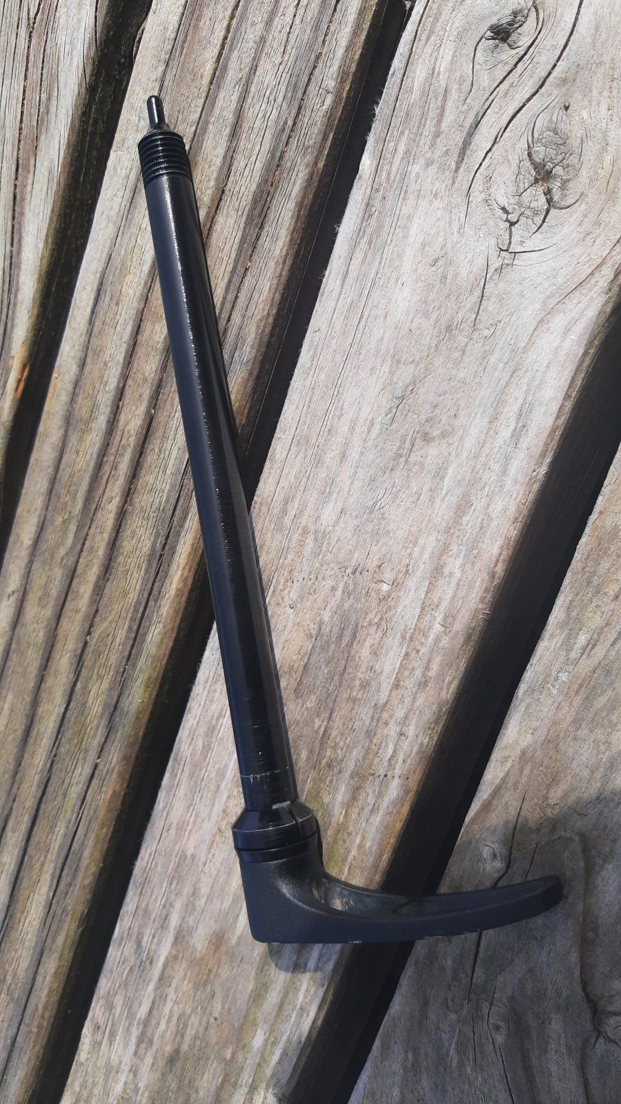

Ich dachte wg. ausmessen der Länge und der Gewindesteigung. Das ist bislang immernoch unklar.
Die Gesamt-Achslänge der vorgeschlagenen neuen Achse ist 171mm, also von planer Auflage bis Gewindeende.
Das gleiche Messverfahren musst du auch bei der alten Achse anlegen, d.h. so messen, als ob die alte Achse auch eine plane Auflage hätte, und ohne die Spitze, um das zu vergleichen, ob das grundsätzlich die gleiche Länge hat.
Ich Bau sie morgen nochmals raus
So schaut sie aus. Die Kratzer auf der Hebelseite kommen von der Zange beim zusammen Schrauben.
