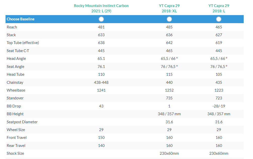

da wir dieses Jahr eine Gravity Card haben und ich letztes Jahr ca. 1000km Bikepark gefahren bin, möchte ich mir ein stabiles Bike für den Park Einsatz kaufen. Ich bin mir beim Capra MK2 allerdings etwas unsicher wegen der Grösse. Ich bin 1.83m mit 90cm SL, von den Werten her ist das XL nur unwesentlich grösser als mein RM Instinct 2021....
Was würdet ihr empfehlen L oder XL?

Für Park solltest du dir einen Winkelsteuersatz einbauen, ich fand den bei meinem irgendwann zu steil und habe einen 1,5° drin, 1° würde auch gehen - beides verkürzt aber den Reach.
Mit langen Beinen ist das Capra etwas suboptimal, aber es geht wenn man den Sattel ganz nach vorn schiebt.
In deiner Tabelle sind die 160 Versionen drin, das sind aber de facto alles 170er. Mit 170 ist der REach auch wieder kürzer. Evtl über XXL nachdenken?

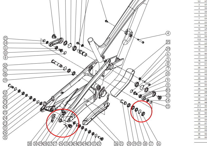

Hallo R@lle, könntest du die Zeichnung bitte noch mal mit Beschriftung posten?Ich hatte an meinem Capra auch schon paar mal massives knarzen sobald ordentlich druck auf der Kette ist.
Einmal war der Bolzen am Hinterbau locker und knochentrocken, das andere mal war das Schaltauge locker.
Auch mein Schaltwerk lockert sich regelmäßig. Hier sollte man wohl den gesamten Hinterbau mal zerlegen, alles reinigen, fetten und dann alles mit blauem Loctite sichern.
Habe ich leider nicht mehr und finde sie nicht mehr auf der YT Homepage.Hallo R@lle, könntest du die Zeichnung bitte noch mal mit Beschriftung posten?
