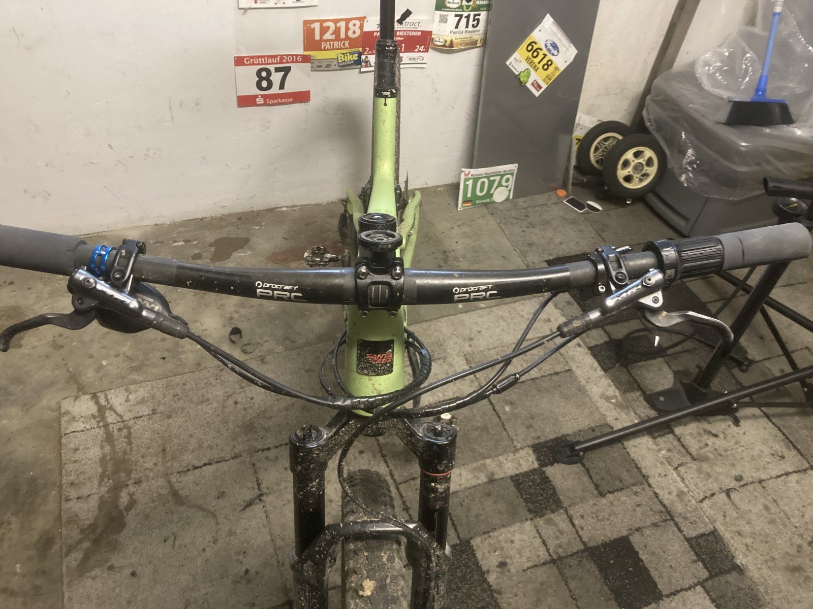

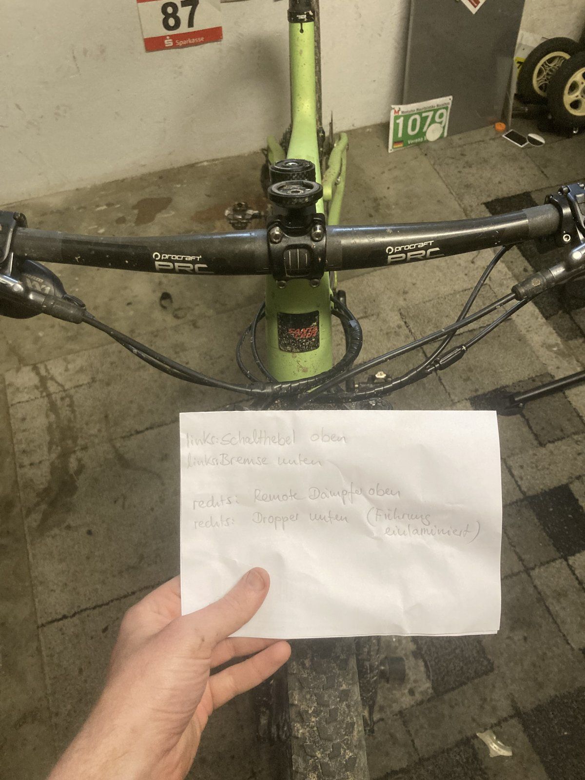

Ja habe ich dann auch gefunden, dachte erst ich muss irgendwo unten im Bereich des Tretlager einfädeln - ich weiß ja nicht ob sonst eine Anleitung beiliegt? Jetzt alle Leitungen verlegt :hüpf:
Hier ein Bild von mir, Beschreibung aus Fahrperspektive

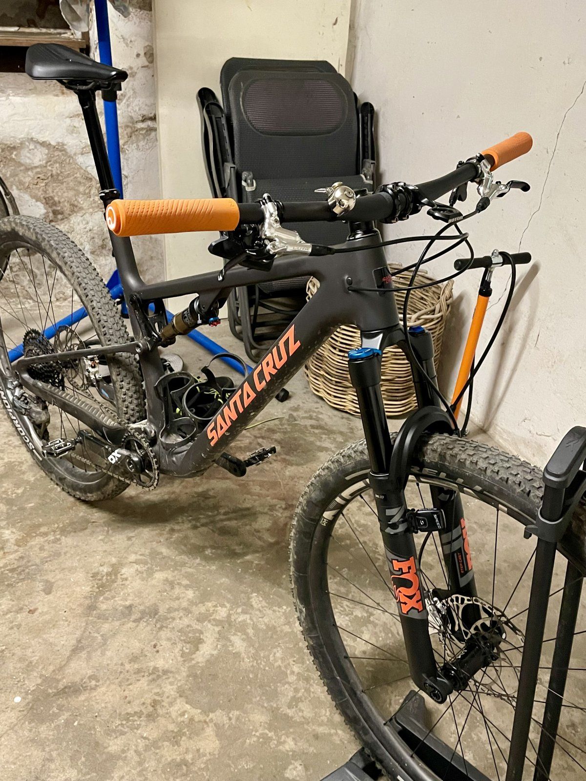

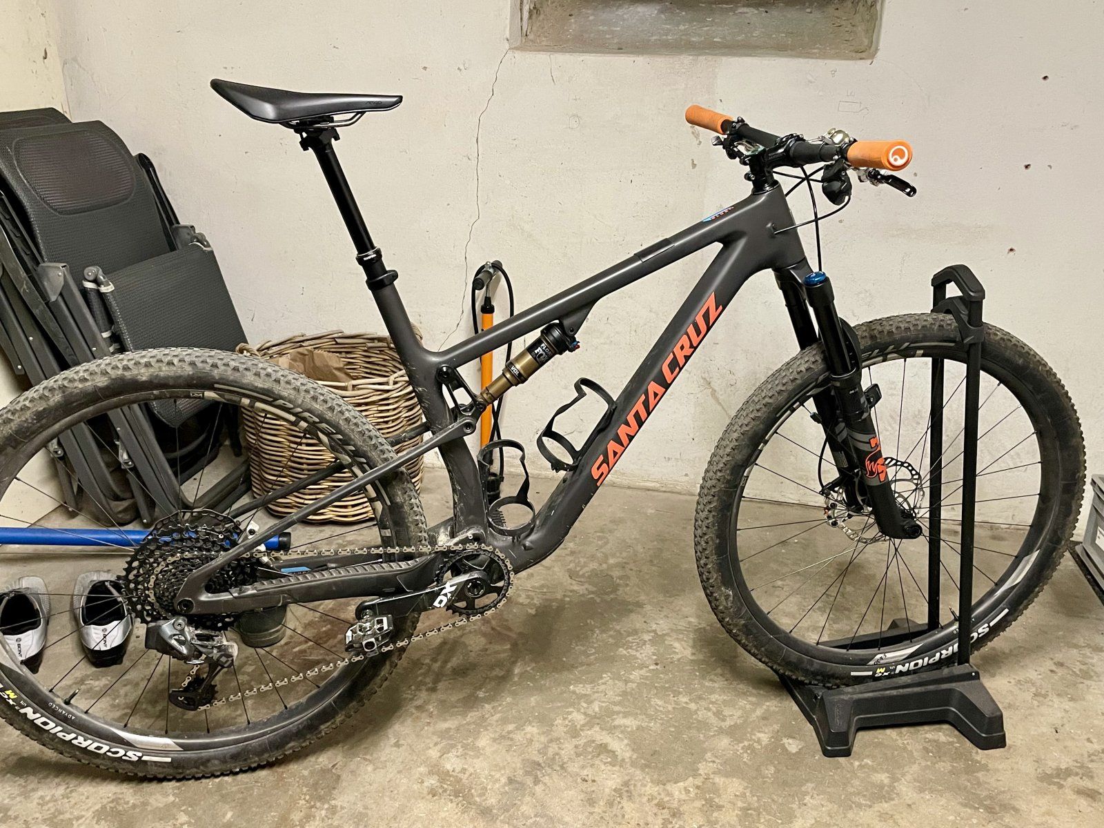

Mein Aufbau dürfte etwa bei 10.5kg liegen, Größe XL
Verbaut sind u.a. folgende Teile
  • LRS mit Carbon 25mm Felgen, 180er Naben (um die 1300gr)
  • Sid Ultimate 100mm (dürfte so 1450gr haben)
  • Bereifung je so 650gr...(hier kann man ja mittlerweile alles mögliche fahren zwischen 800gr und sagen wir so 630gr pro Reifen. Schlussendlich liegt ja alleine hier schon im Satz ein Potential von einem halben kg, wenn man auch noch tubeless/Schlauch berücksichtigt)
  • Vorbau: irgendein billiges 20 € Amazon Teil, hier nehme ich meist nie teures Zeugs, jetzt bin ich mal bei 60mm mit -17Grad. Gepimpt mit Titanschrauben
  • Lenker: PRC 740mm...der wiegt ja auch unter 200gr und ist verhältnismäßig günstig
  • XTR Bremsen mit 160er Scheiben
All in all sieht das zwar teuer aus (würde ich behaupten), ist es aber nicht.
Die Teile habe ich zu 90% von meinem alten Rahmen übernommen.
Der CS Käfig an der Schaltung stammt von einem Gewinnspiel. Sonst würde ich sowas auch nicht verbauen, weil treten muss ich eh immer noch selbst 8-)
Da dieser Rahmen ja mittlerweile für 2500,- inkl. Dämpfer verfügbar ist, dürfte ein Aufbau für unter 5T€ möglich sein, ohne das man sich da nen Sack Zement hinstellt.
