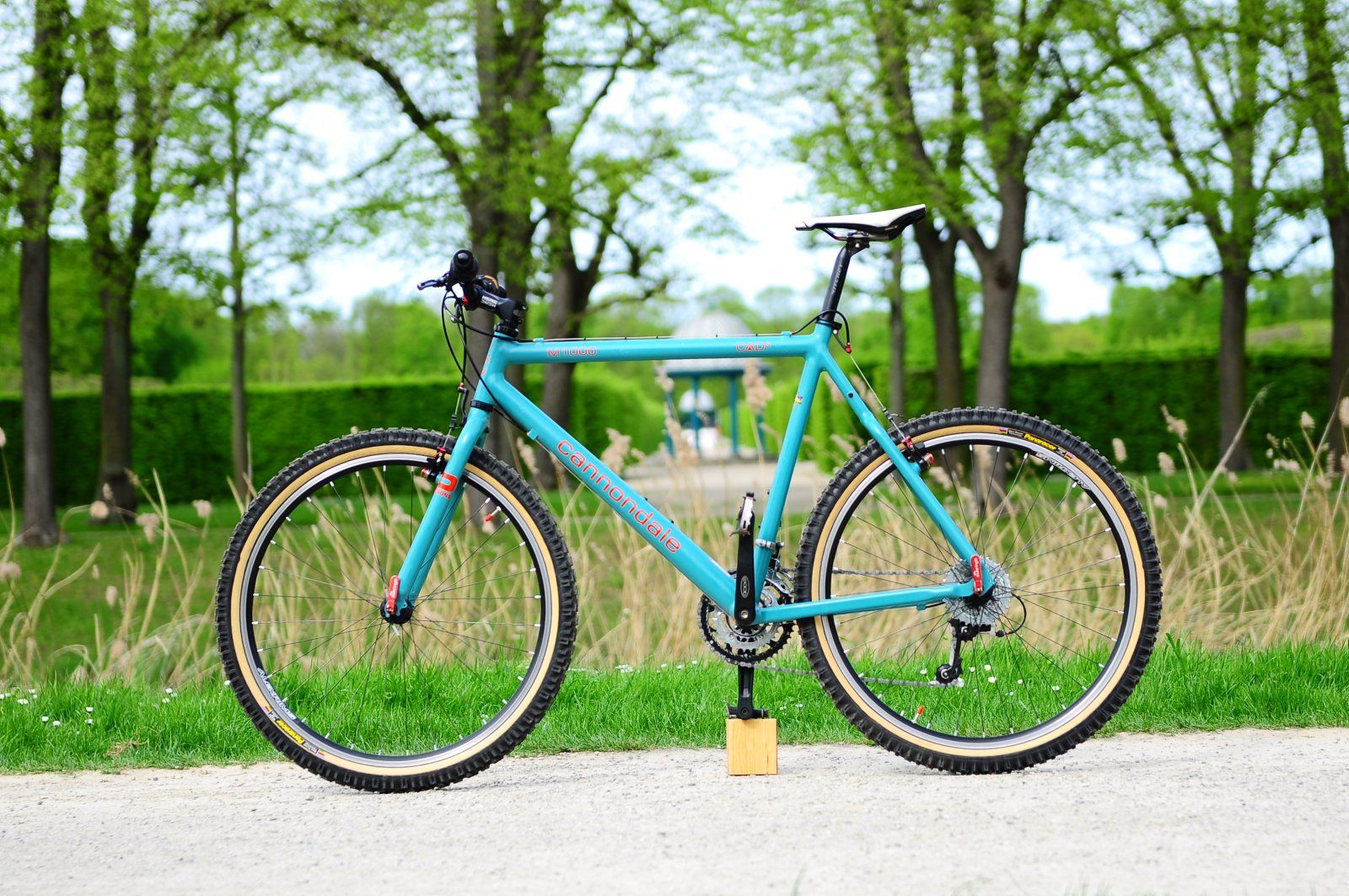

Fertig😊

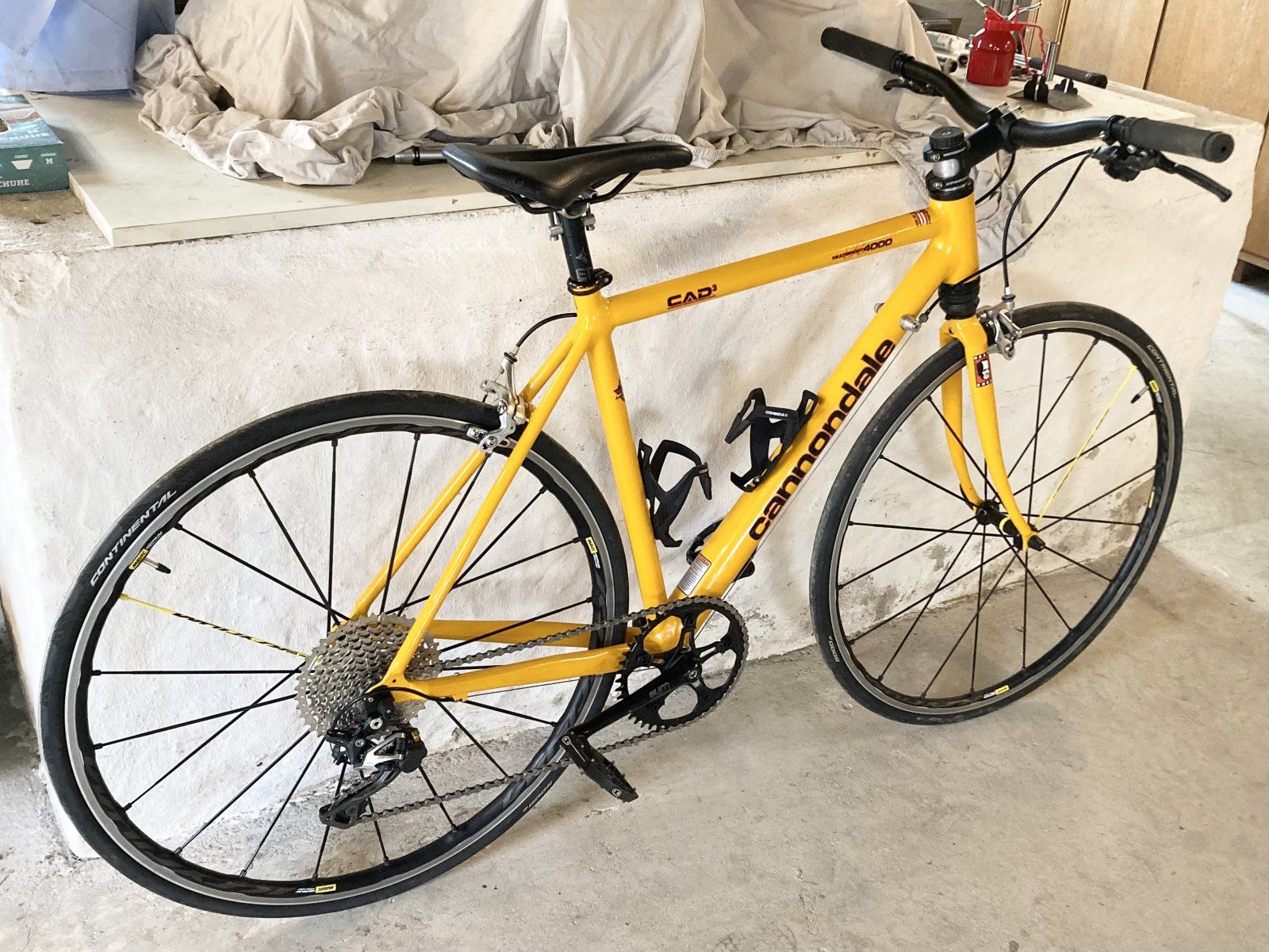

Heute die erste Runde gedreht, ich bin sehr zufrieden.

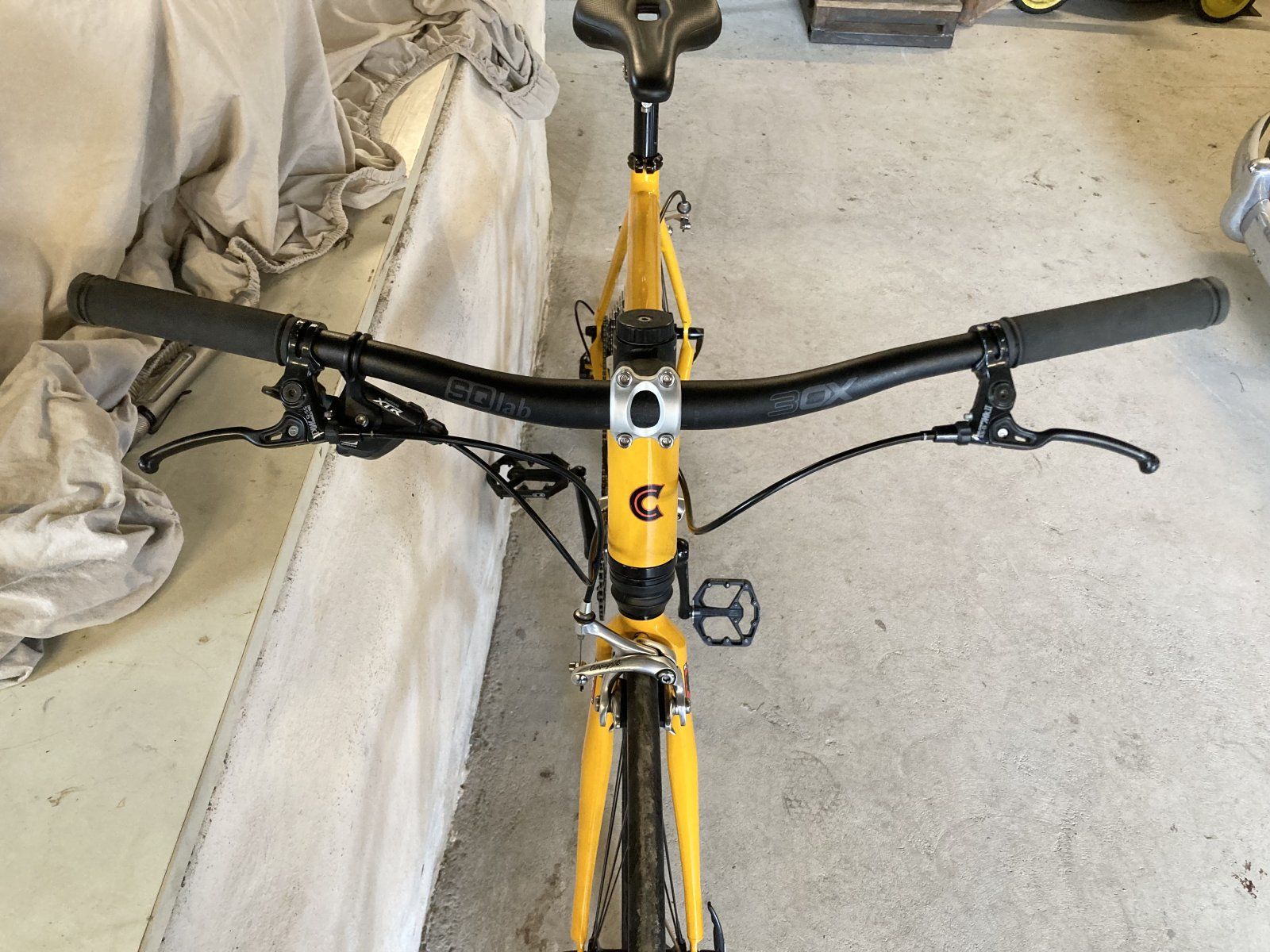

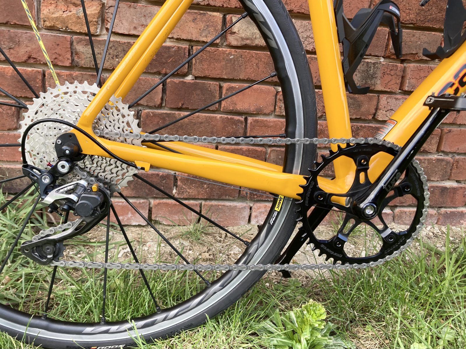

Hab jetzt ein XTR 10-fach Schaltwerk montiert. Hinten 11-42 und vorne 46.

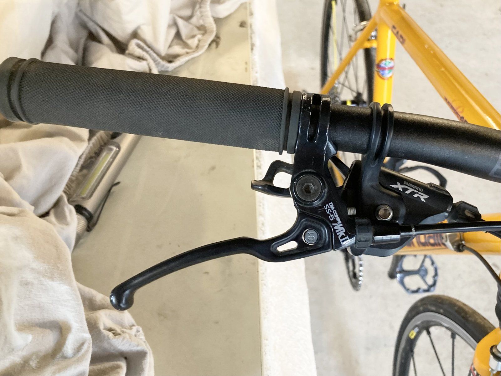

Die Campagnolo Chorus Bremsen hab ich mit Dia Compe SS-5 MK2 kombiniert, das funktioniert ganz gut.
Lenker hab ich jetzt den SQlab 30X angebaut, der Surly truck stop war mir doch etwas zu sportlich 😁

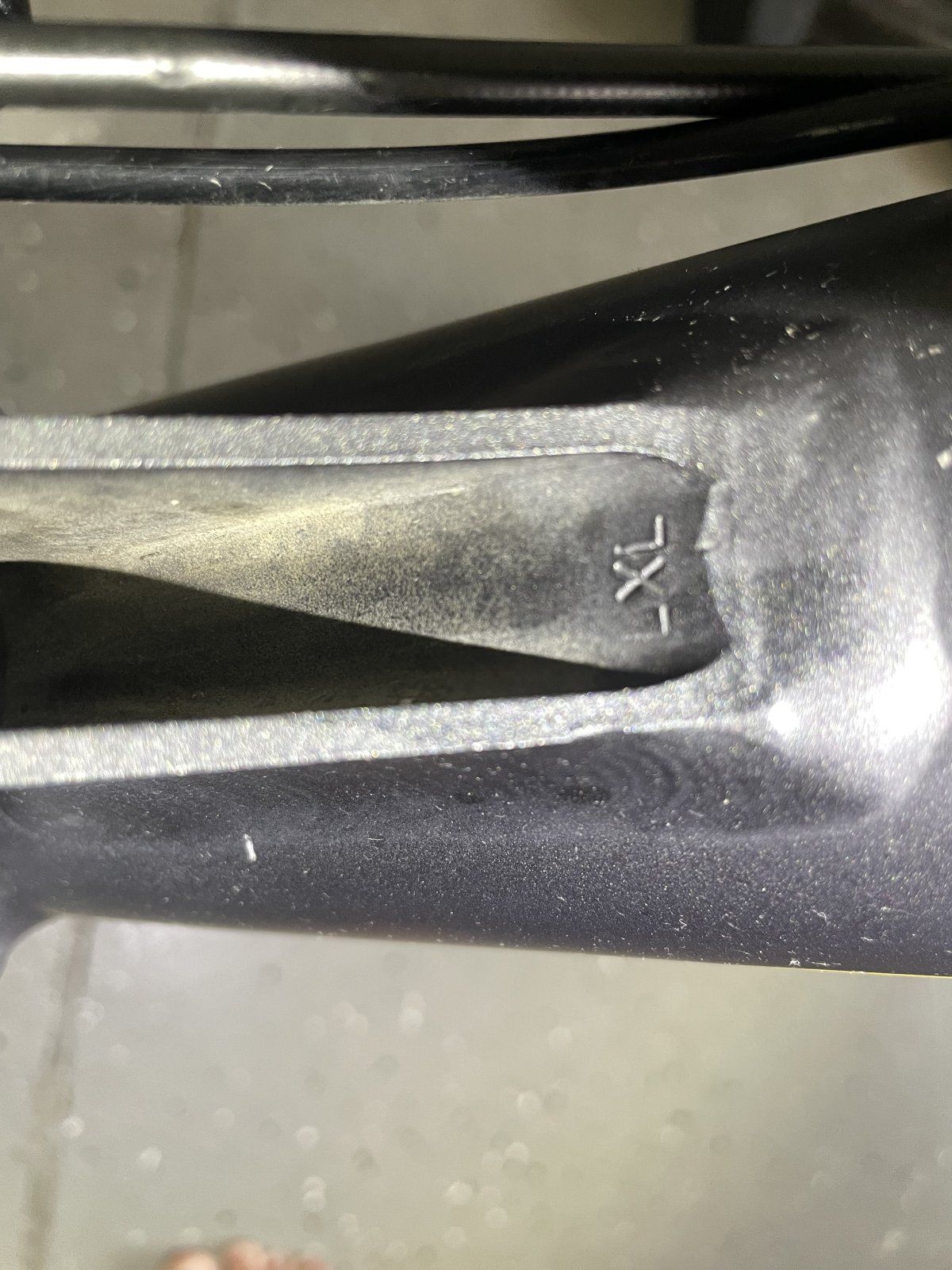

An dem Suoer V steht ja die Rahmengrösse bei der Dämpferaufnahme.
Hab ich jetzt L oder XL.
So wie ich gesehen hab gab es kein XL oder die Quelle stimmte nicht.
Achtung, ich vermute nur!
Auf Ketten- und Sitzsreben, Gabeln, Dämpfer-Yokes und anderen Bauteile werden die kompatiblen Rahmengrößen hinterlegt, damit in der Produktion diese Bauteile den korrekten Hauptrahmen zugeordnet werden können. Ggf. wurde die Dämpferaufnahme auch größenspezifisch produziert und passt bei L/XL?

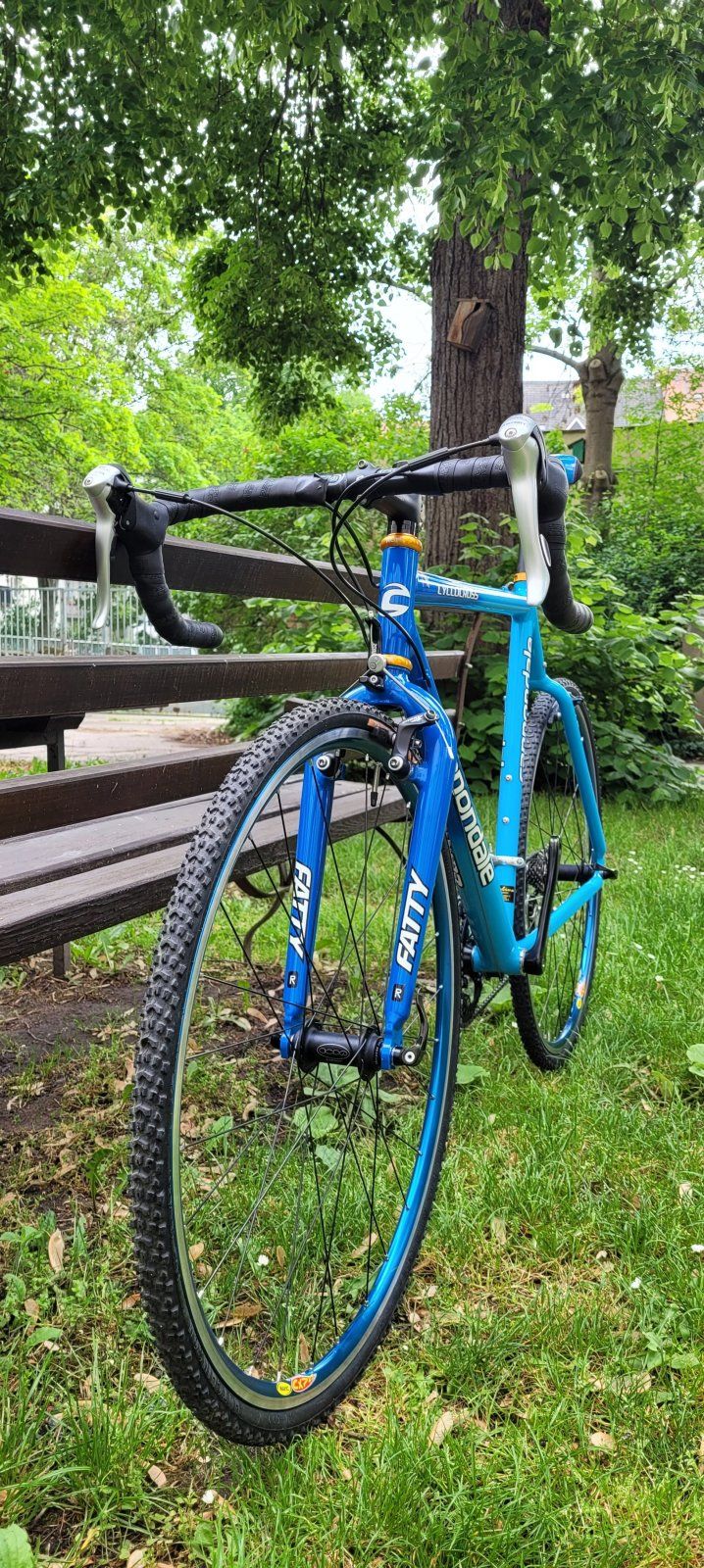

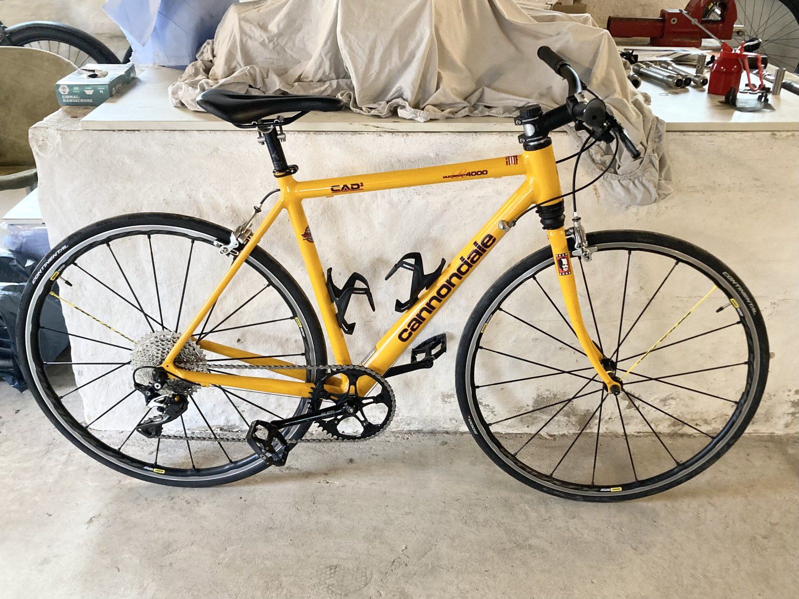

Ich konnte die Finger auch nicht stillhalten und musste mir ein 2002er Cyclocross zulegen:
Es ist wirklich sehr gut in Schuss, fast wie aus dem Katalog. Pedalen fehlen noch und ich muss noch überlegen, was ich mit dem Spacerturm mache. Muss mal den Vorbau in allen Positionen fahren.
Nun geht es ans Aussortieren bei den anderen Bikes, der Keller ist voll…
