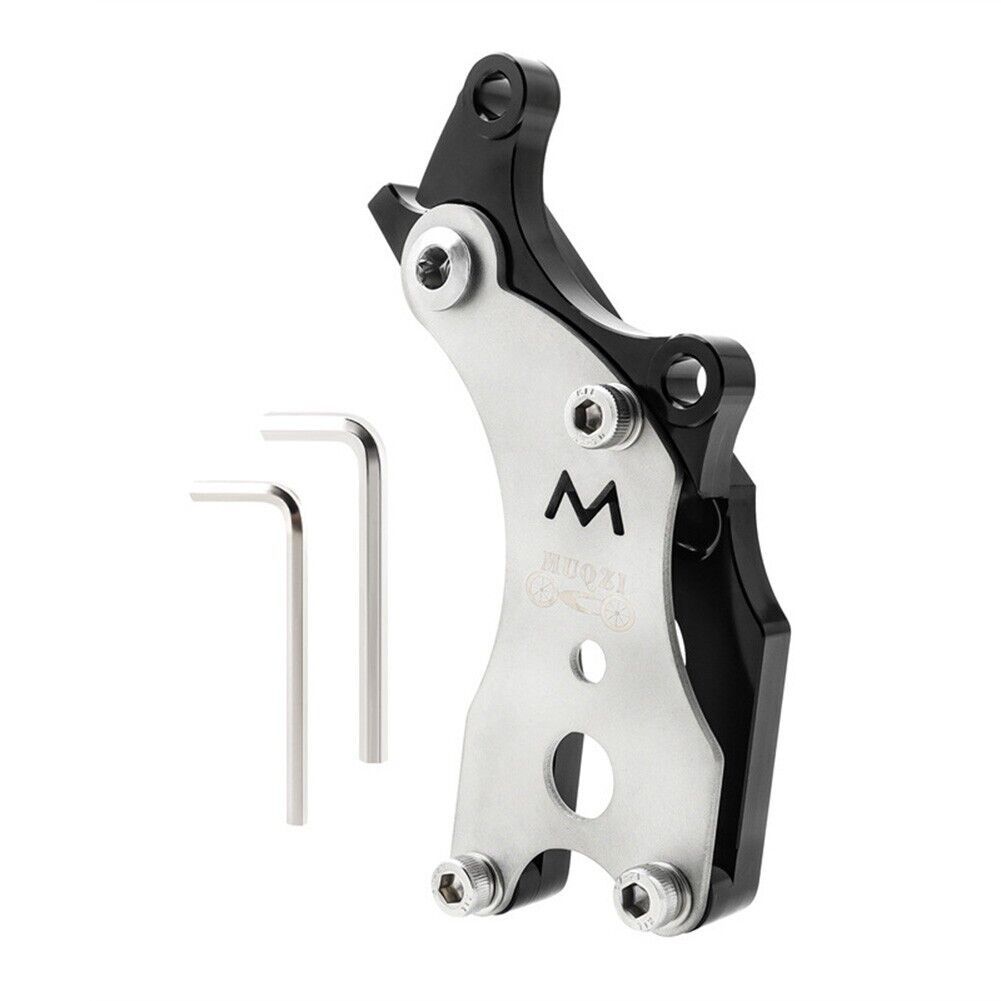

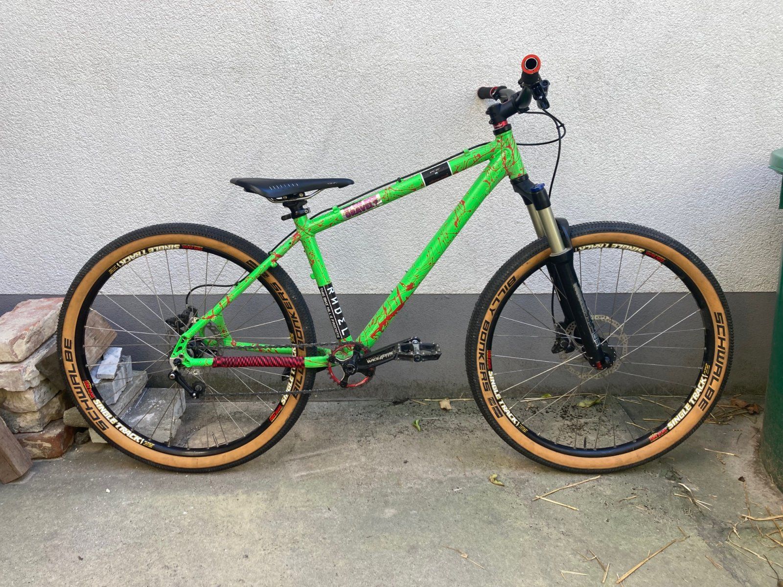

welche Adapter hast Du hinten verwendet?
Ich rate: A2Z Clon vong Ali?
Edit: Demda?

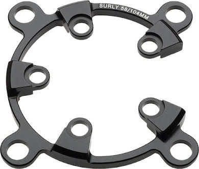

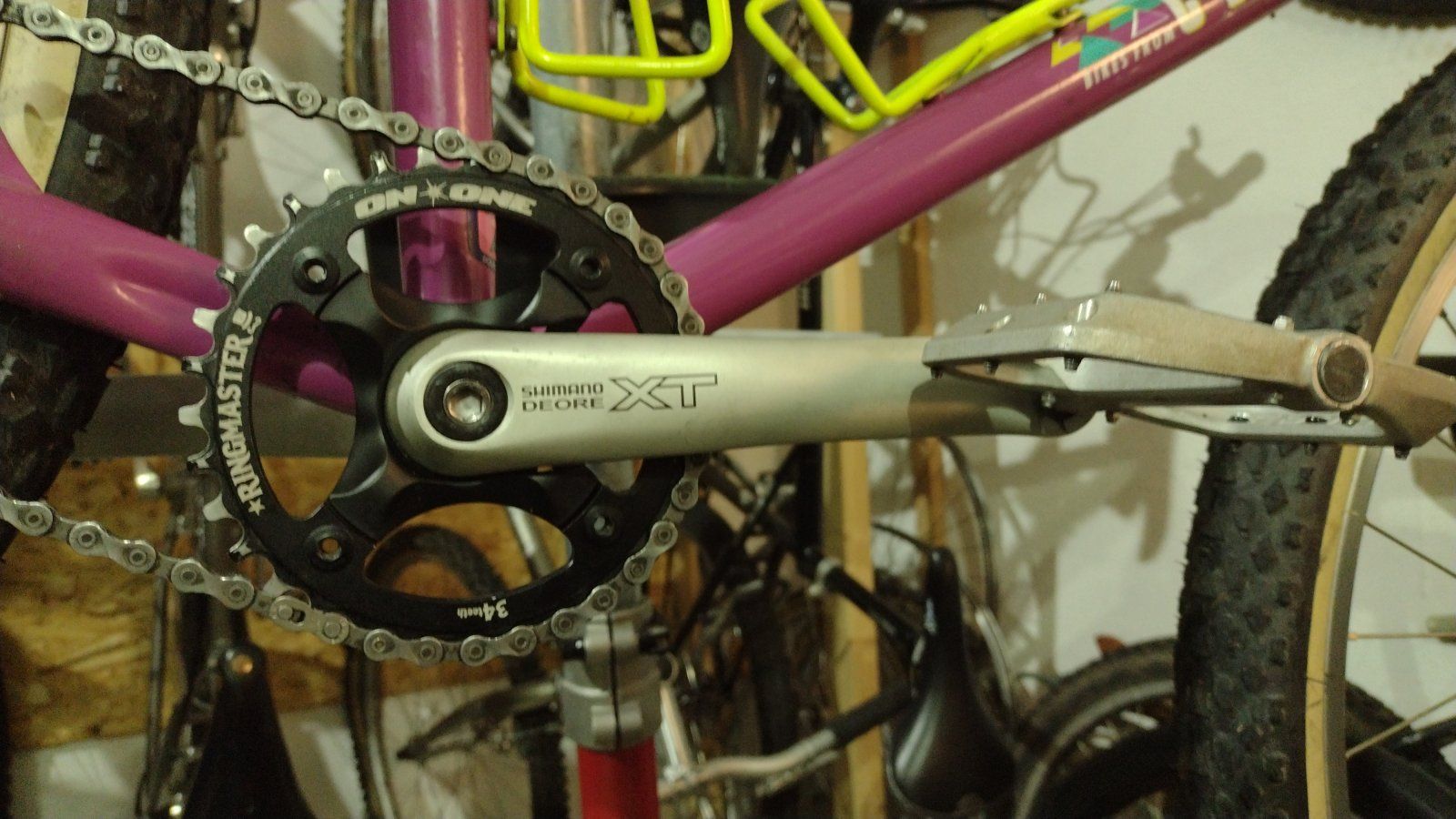

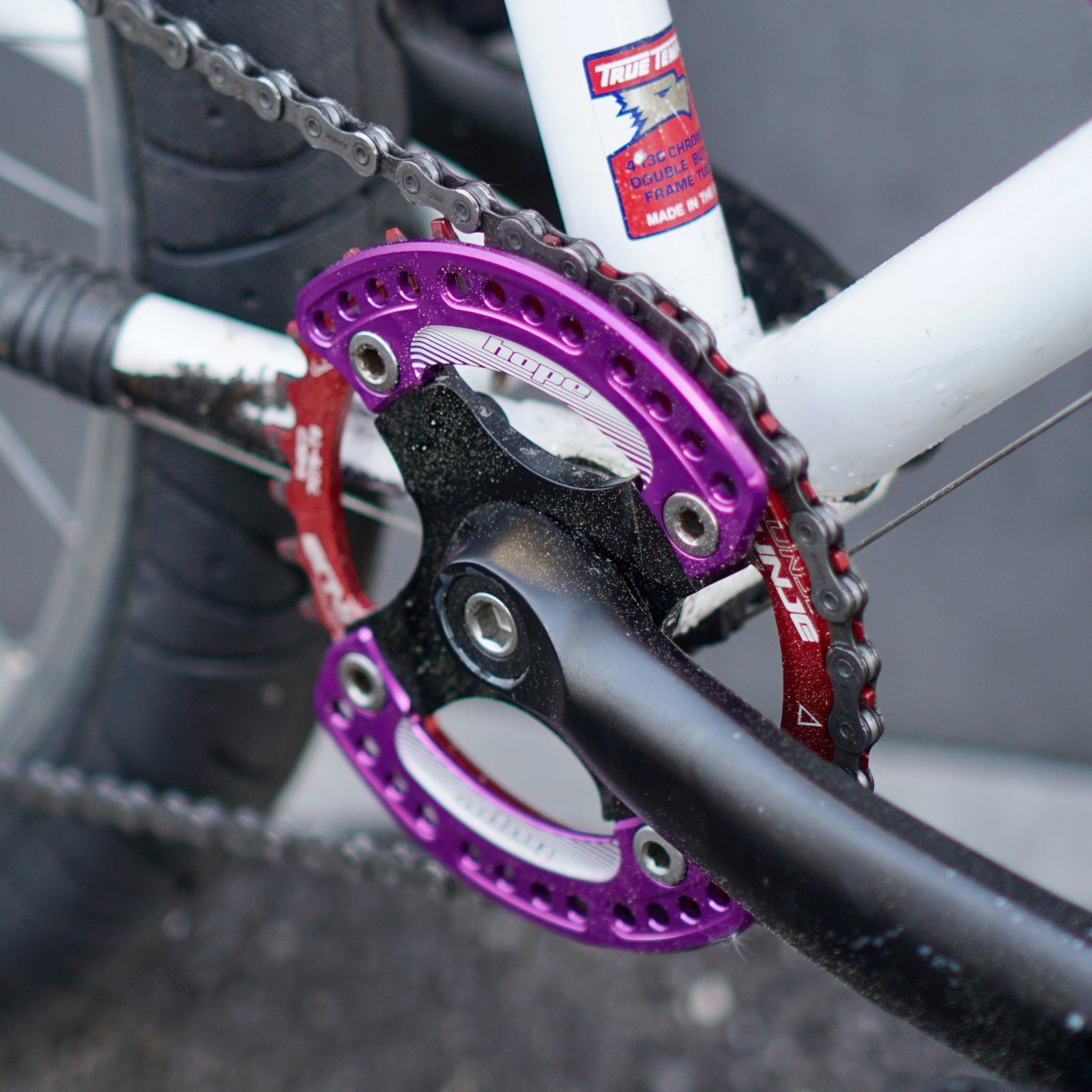

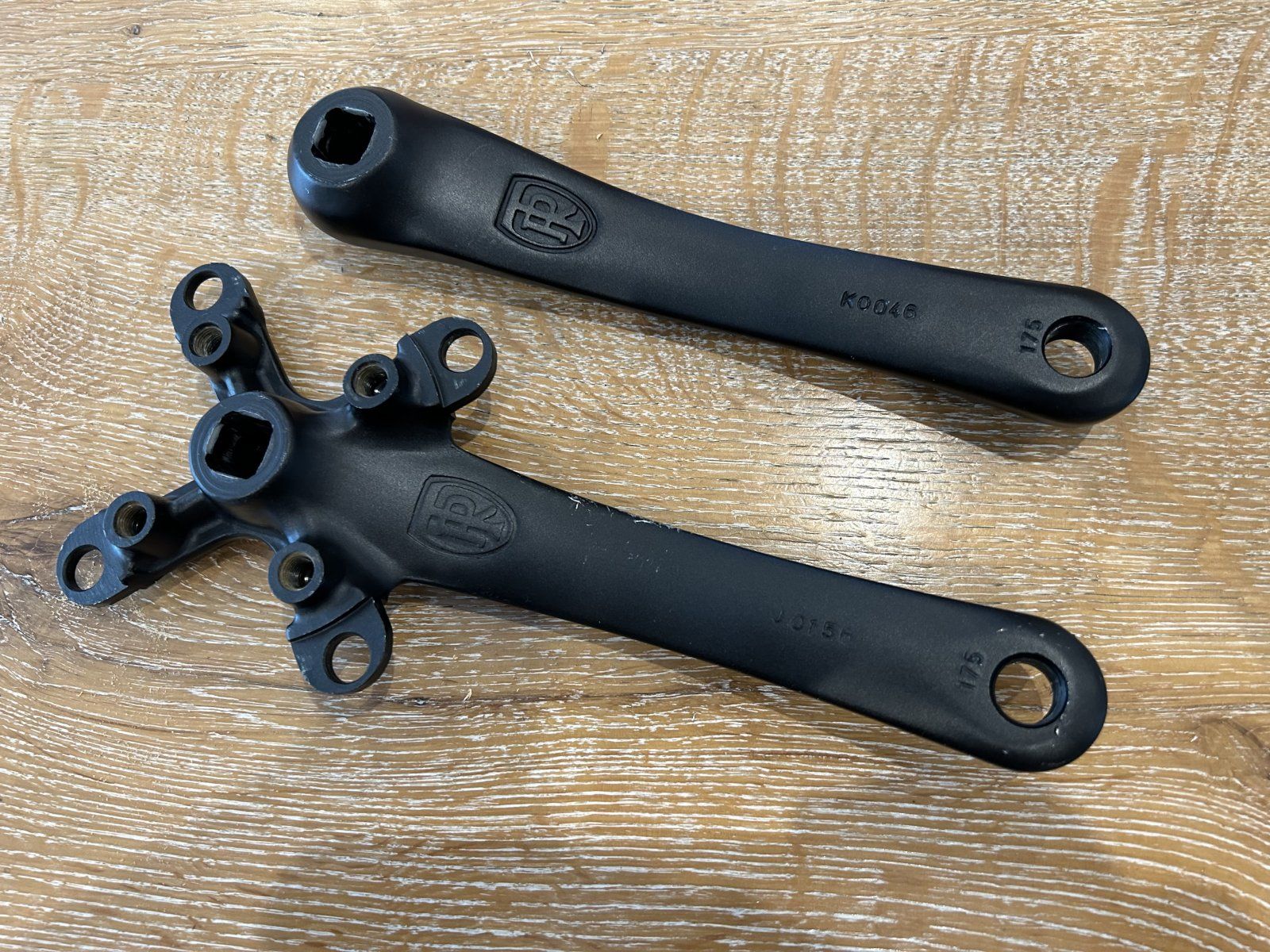

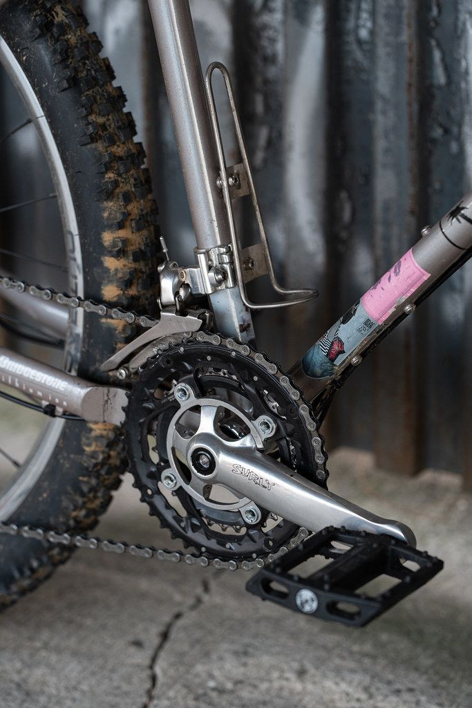

Bzgl Kurbel, gibts da irgendwas (schönes) ausser Middleburn & teuer für Vierkant und 104er LK?
Glaube ich hab mal was von Race Face gesehen.
Ich finde die STX RC Kurbel (FC-MC40) noch ziemlich schön. Die kommt mit 104/4-Spider. @Glimmerman hat eine mit Garbaruk DM-Blatt verbaut.

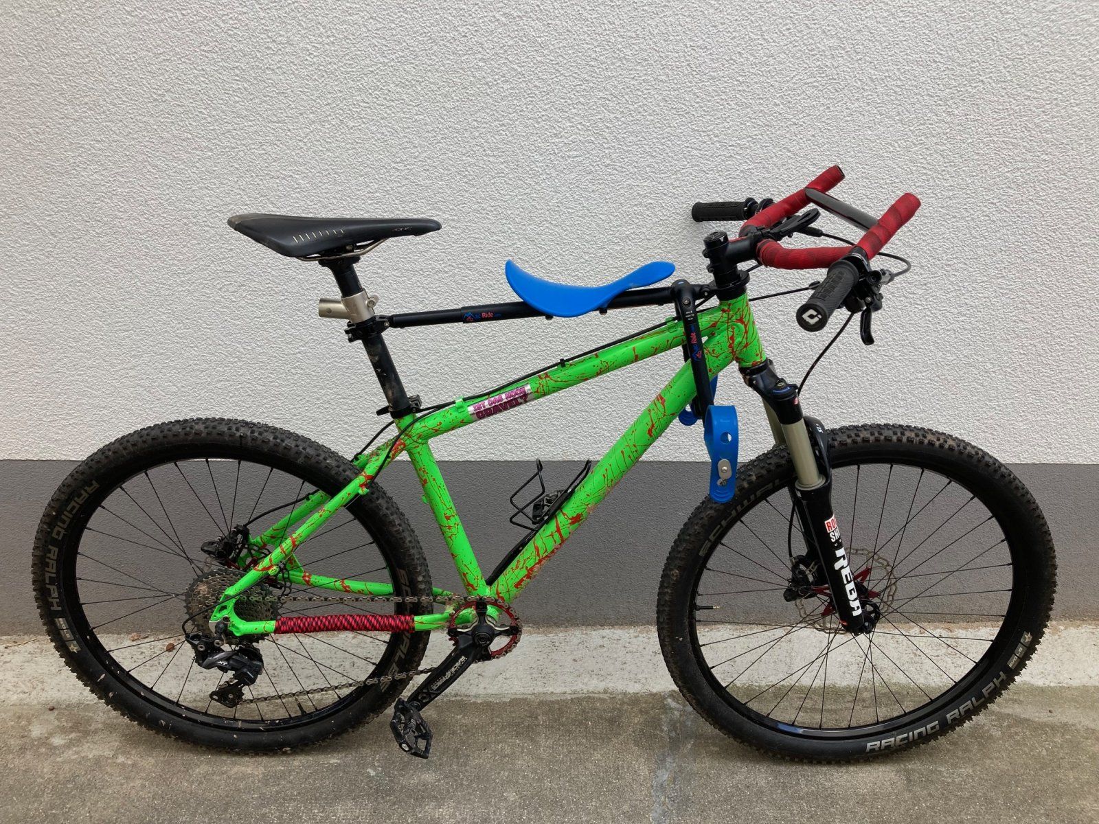

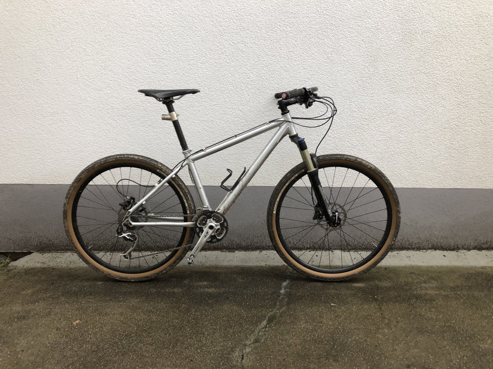

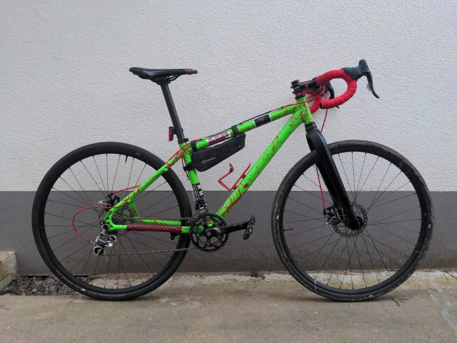

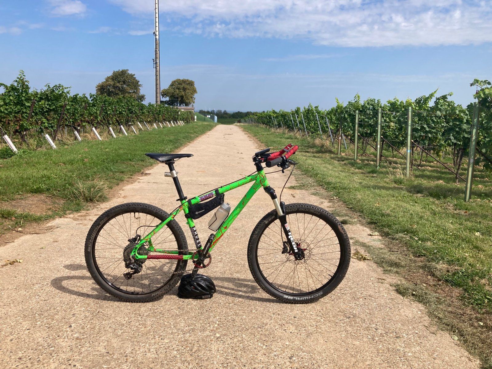

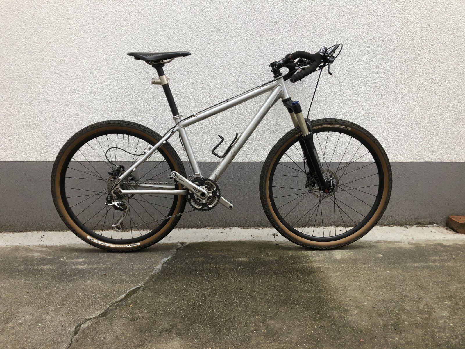

Darf das hier rein?
Irgend ein billo-26"-Alu-Rahmen...habe ich mir mitte 2000er zugelegt, und als Stadtrad sowohl mit Starr- wie auch Fedegabel und Disc lange Zeit als SSP im Einsatz....
Nach meinem Umzug von der Stadt aufs Land stand es lange rum, war ein erster Test für HT der Frau (hat Ihr nicht gepasst) und sollte dann irgendwann mal nach Spanien als Urlaubsrad...
Und stand wieder lange rum...
Dann hatte Ich einen 27,5er LRS hier und den mal rein gepackt...passte ganz gut...damit ging die Reise weiter:
V1: Grävel mit Cornerbar (der mir nicht getaugt hat) - 3x9
V2: mit Ergotec-Space-Bar (fand ich besser) - 3x9
V3: mit Molokobar gefiel es mir am besten- 1x11 - und da Alu poliert langweilig war...
V4: so eine ganze Zeit als Transporter im Einsatz (MacRide und Single-trailer) - 1x11
V5: als dann der Pumptrack in der Nähe auf machte und ich mit Junior drauf wollte, halt mal wieder umgebaut - SSP
V6: und weil es nun doch ein günstiger Dirt-Rahmen zur mir geschafft hat, letzter Stand, Probefahrt ausstehend, jetzt mit Dropbar und 28" - 2x10
Eigenlich sind bei allen Versionen die Gabeln zu lang...keine Frage, die Geo ist "verbogen" aber fahren tut es...und ich bin immer noch erstaunt wie wandlungsfähig dieser Rahmen ist...und vom Invest her sicher der Rahmen mit dem besten ROI

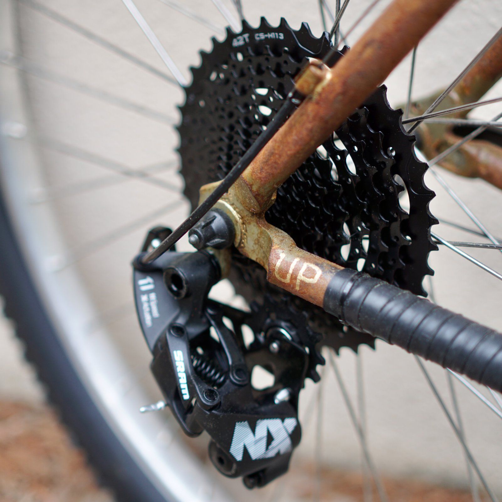

Basketbike #2: da ist mein Shifterhack (Shimano SLX M7000) in ein "unholy union" mit SRAM NX verheiratet, denn das Cable-Pull/Derailleur-Ratio für 11-speed ist fast gleich (Shimano 11 Mountain 3.6 vs SRAM X-Actuation 3.5). Das Referenzdokument für das Thema ist leider nur noch in einen Webarchiv zu finden:
https://web.archive.org/web/2018031...ce-behind-the-magic-drivetrain-compatibility/
Sehr nutzbar für solche Experimente.

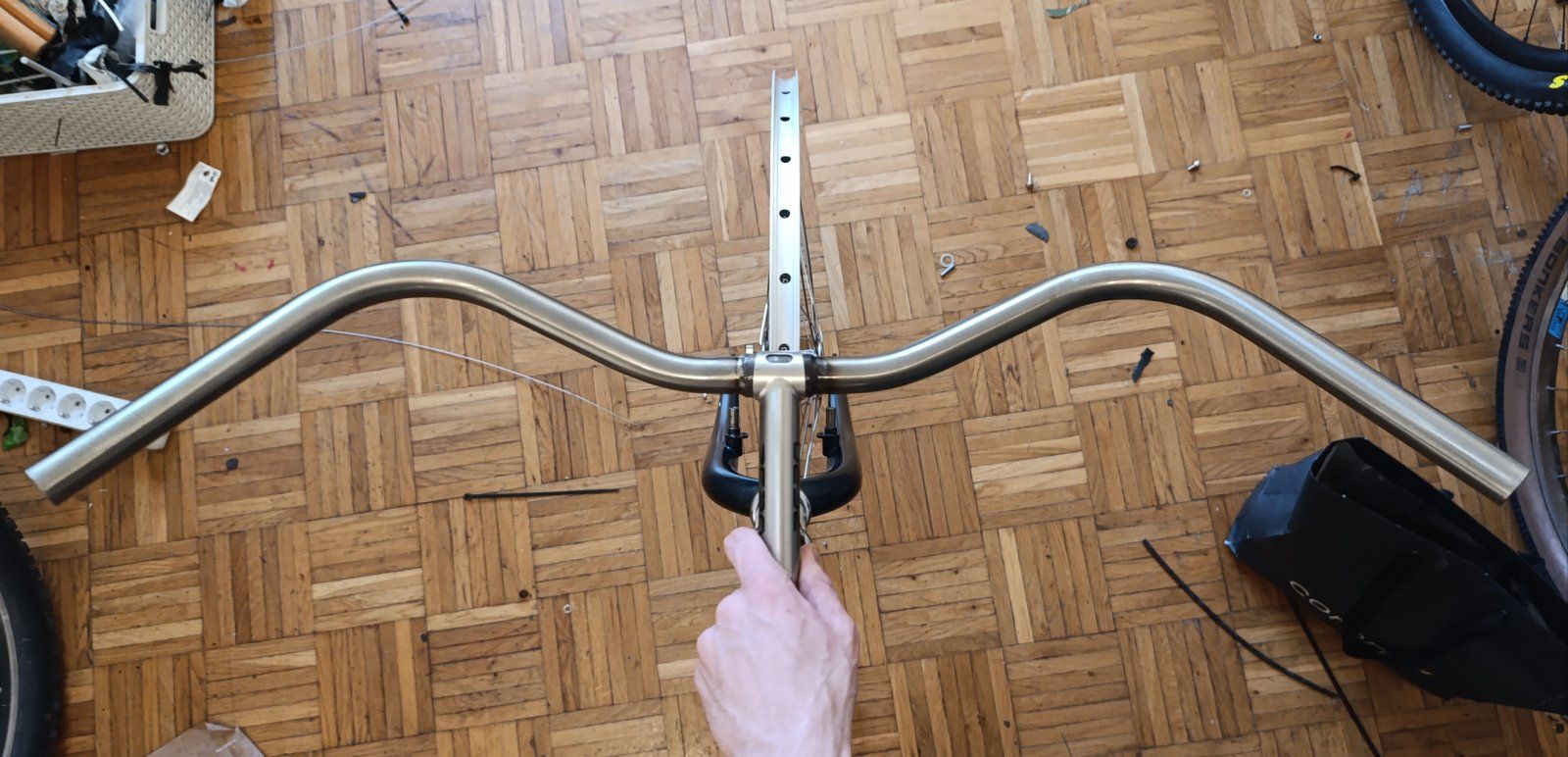

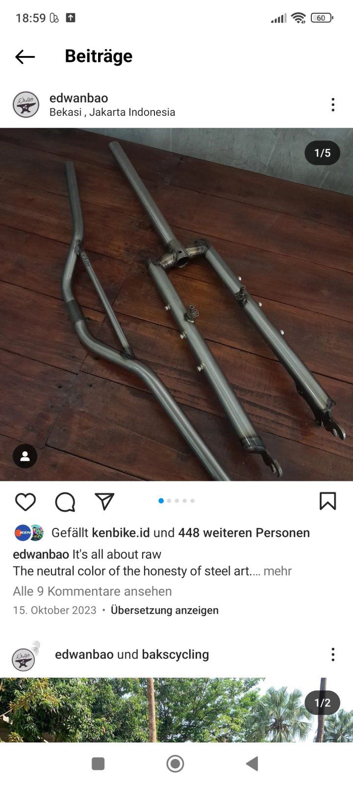

Salut,
hab mir in Indonesien zwei Lenker und zwei Distanzhülsen bestellt bei Edwan Bao auf Instagram. Kontakt war schnell und nett über WhatsApp. Der Versand auch, hat nur knapp über ne Woche gedauert, dann waren sie hier.
Es einzige was es (soweit) zu beanstanden gibt ist dass der bestellte raw Lenker nur 700mm mitte/mitte (anstatt 720mm) hat.
Gezahlt hab ich nun für zwei Lenker und zwei paar Hülsen inkl. Versand und Zoll 140€
Bauen auch noch einen anderen Lenker, Gabeln, Vorbauten und Frontgepäckträger.
Eine Gabel hat er gemeint würde 120 USD inkl. Versand kosten. Gewicht dafür hat er mir nicht beantwortet 😁 Apropo Gewicht das liegt für den Edsen Samosir Lenker bei 660gramm
Eventuell ja für den ein oder anderen interessant?

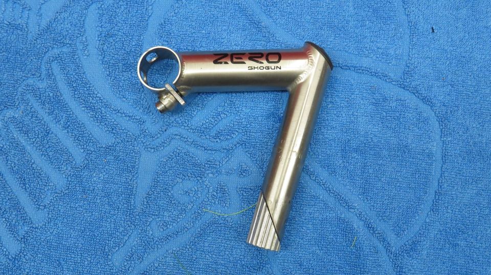

Was ist das für ein Vorbau.
