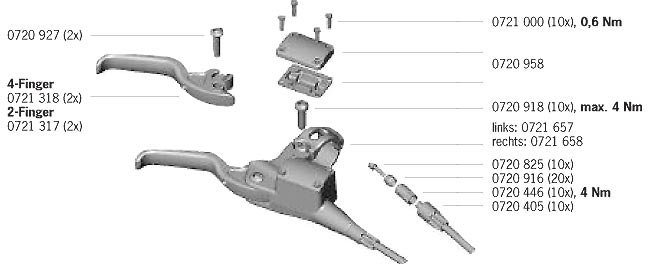

Gibt es für die eckige Version vom Ausgleichsbehälter noch irgendwo Dichtungen? Vor allem die Membran wäre interessant.
So wie es auf der Ex.Zeichnung aussieht gab es dir nur in Kombi mit dem Deckel???
Vielleicht hilft dir das.
