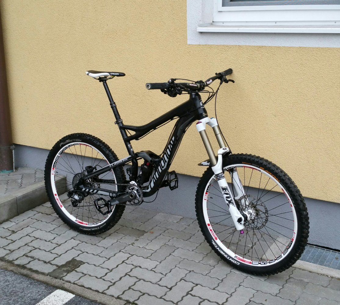

Ui sehr feines Rad :)
Allerdings is des Foto ned so der Hit ;)
Und sind da wirklich Reflektoren an den Speichen (is wohl noch sehr frisch aus der Box hehe)

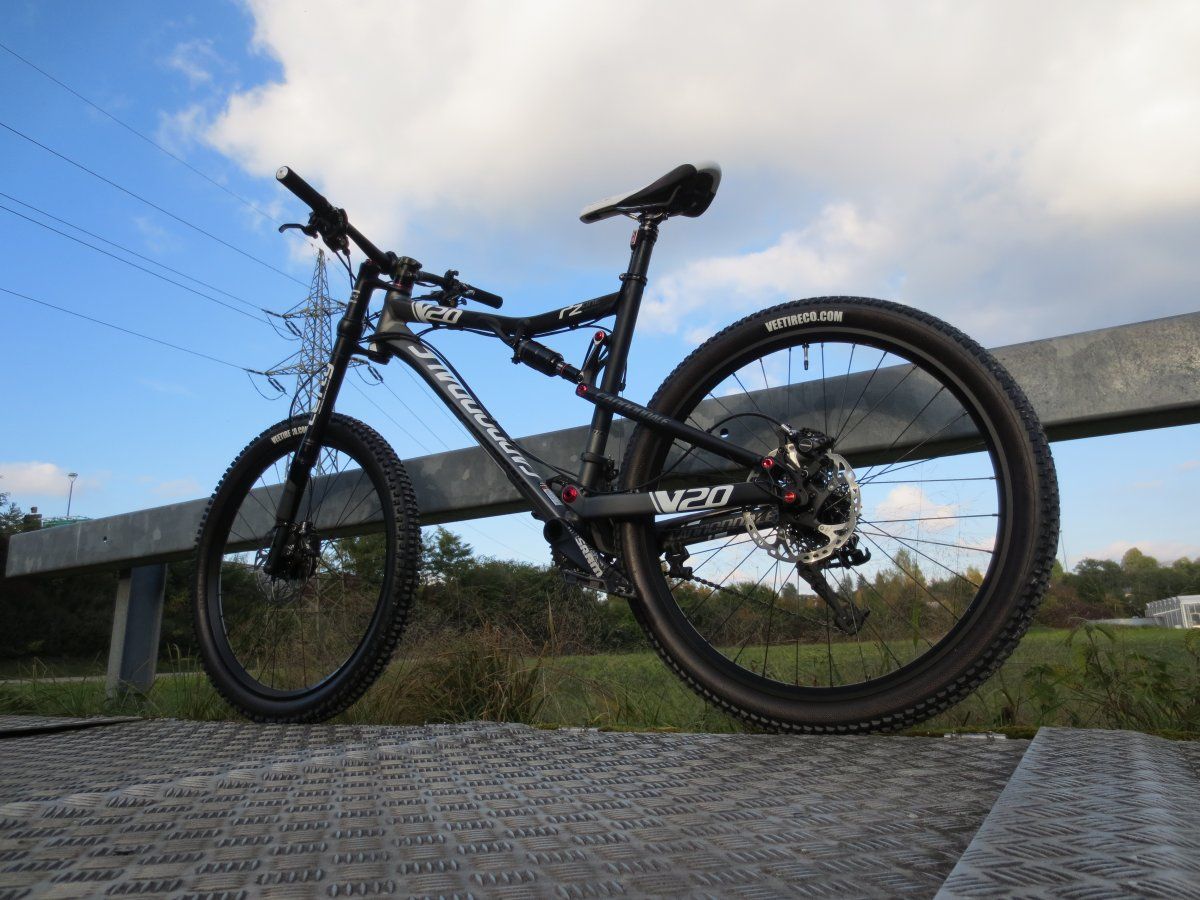

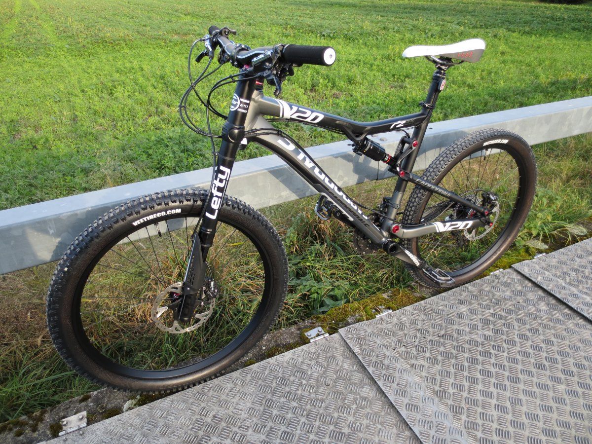

Hier noch meine beiden CDs aus der Gravity Sektion. Beide Räder sind auf der kurzen Seite und trotzdem bin ich nach wie vor ziemlich begeistert.
Judge
Hier hat sich wenig geändert, habe nur den Lenker getauscht und nächste Saison werde ich den Kaiser hinten draufgeben und vorne den Baron 2.5 fahren.
Claymore
Das Rad das von Meinen 3 Rädern am Meisten bewegt wird. Touren um die 40km und 1500hm sind kein Problem und bergab ist sowieso alles möglich.
Geändert habe ich dieses Jahr, einen frischen Dyad, neue Lenker, Sattel (beides Ergon). Ausserdem Reifen Wechsel von Michelin auf Continental (Baron und Trailking) der sich bisher voll ausgezahlt hat. Neuste Teile sind neue Vault Pedale und eine 77designz crashplate (nachdem ich jetzt doch schon öfter aufgesetzt bin).

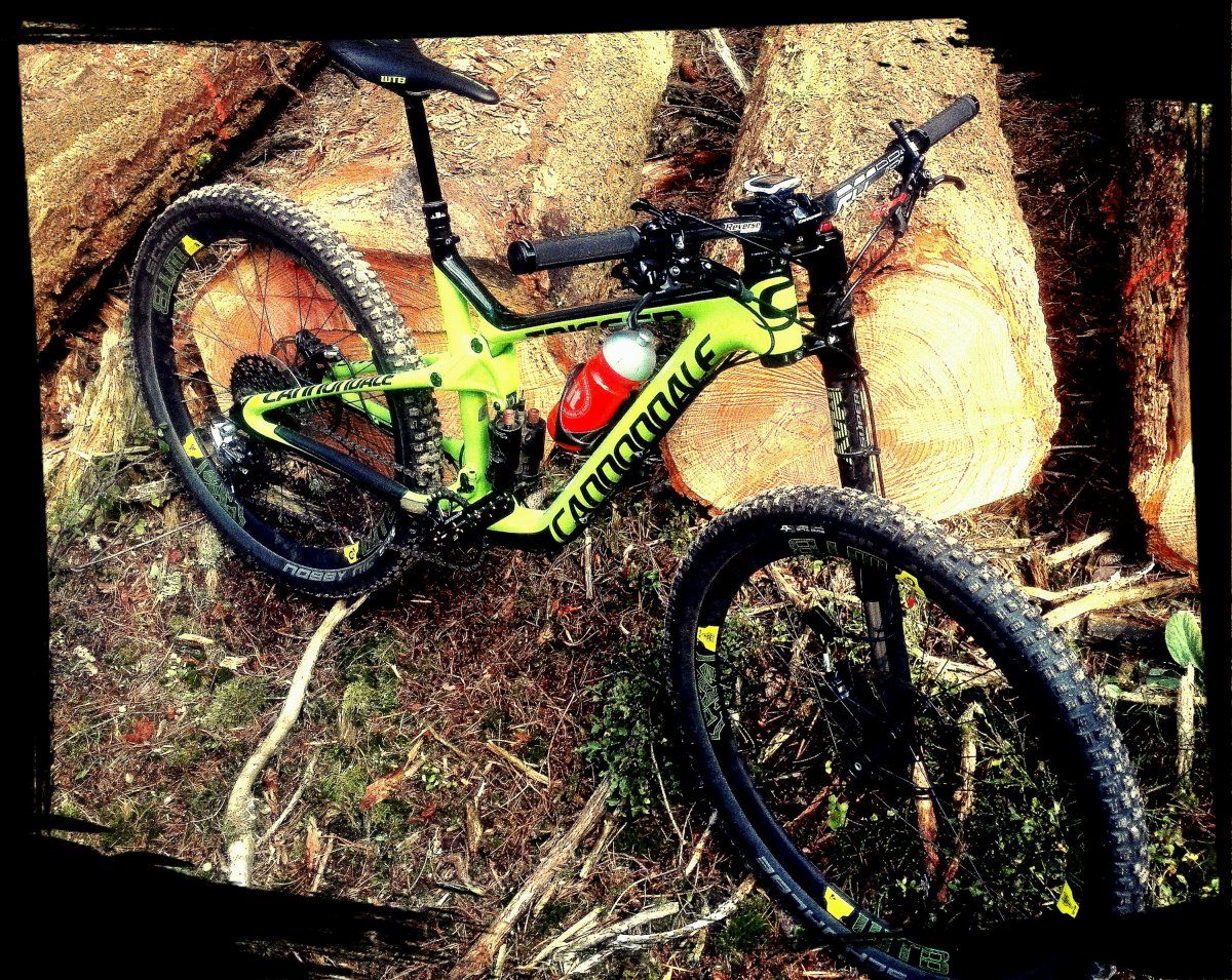

RZ120
Fizik Gobi XM
KS LEV 125mm
RS RT3 DebonAir
FSA Gravity Light 45mm
Syntace W35 & Procore, DT Swiss 240s & VEE Tires VR & HR. DT Swiss 10mm Steckachse
Beste Grüsse & Good Ride :)
