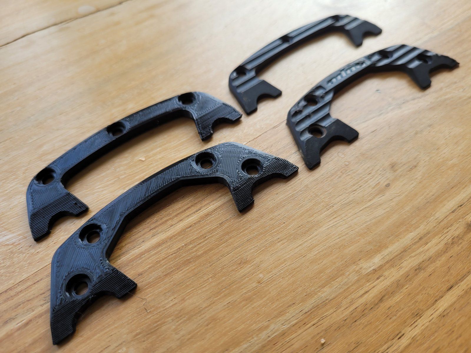

Habe mir für die Hope Union GC Pedale Ersatzplatten gedruckt. Die Originalen sind nach Steinkontakt schnell kaputt gegangen. Hab die intakten mal nachgebaut und 3D gedruckt. Werden wohl öfter kaputt gehen und so hab ich schnell Ersatz.
Rechts die Originalen und links Ersatz

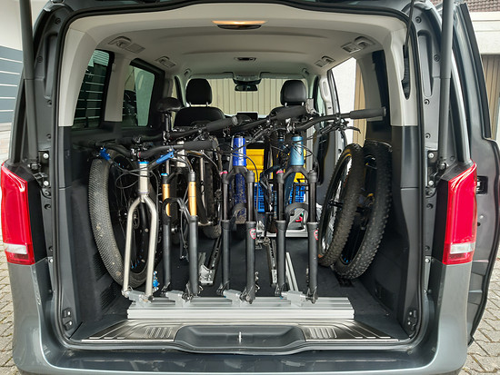

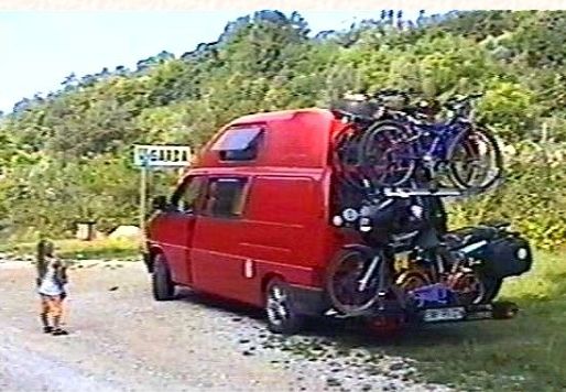

Ich hatte mal so was gebaut, aber dann doch nicht verwendet,
weil ich diese Lösung besser finde, um 4 Bikes und Urlaubsgepäck für bis zu 3 Biker:innen zu Transportieren.
Die Halter werden einfach in die Befestigungsschienen für die Sitze eingeklickt und mit jeweils einer Schraube befestigt. Ist aber ein V250, keine Ahnung ob das im Multivan auch funzt.
Solche Gabelhalter für Steckachse habe ich noch, wenn Interesse besteht einfach melden.

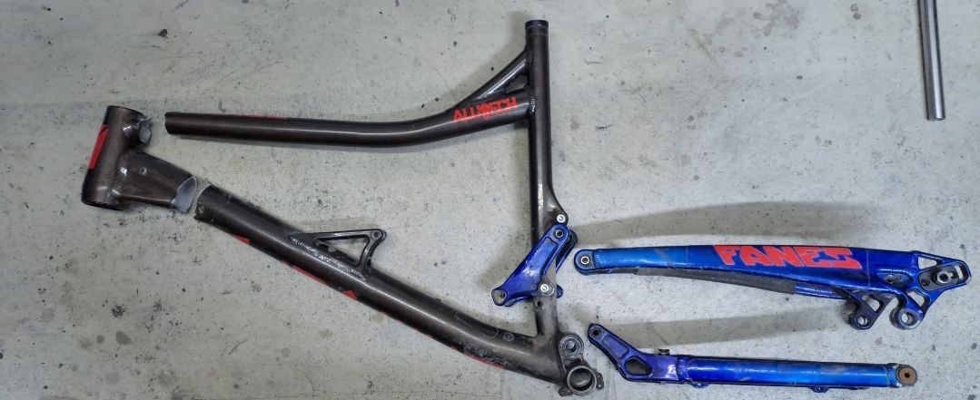

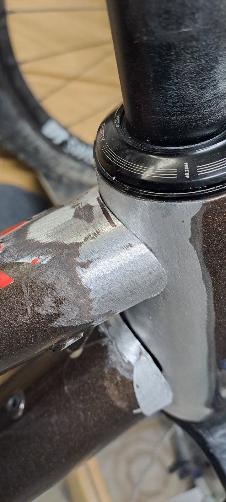

Am Fanes lieber noch Verstärkungsbleche unten und oben am Steuerrohr. Passt das auch am Vorderrad wegen toe overlap?
Das mit den Verstärkungen habe ich mir auch überlegt, vllt mach ich noch eine zusätzliche strebe ala mondraker, die strebe vom ehemaligen sitzrohr bietet sich da super an.
Das teil wird von einem 8 jährigen bewegt, sollte also halten...

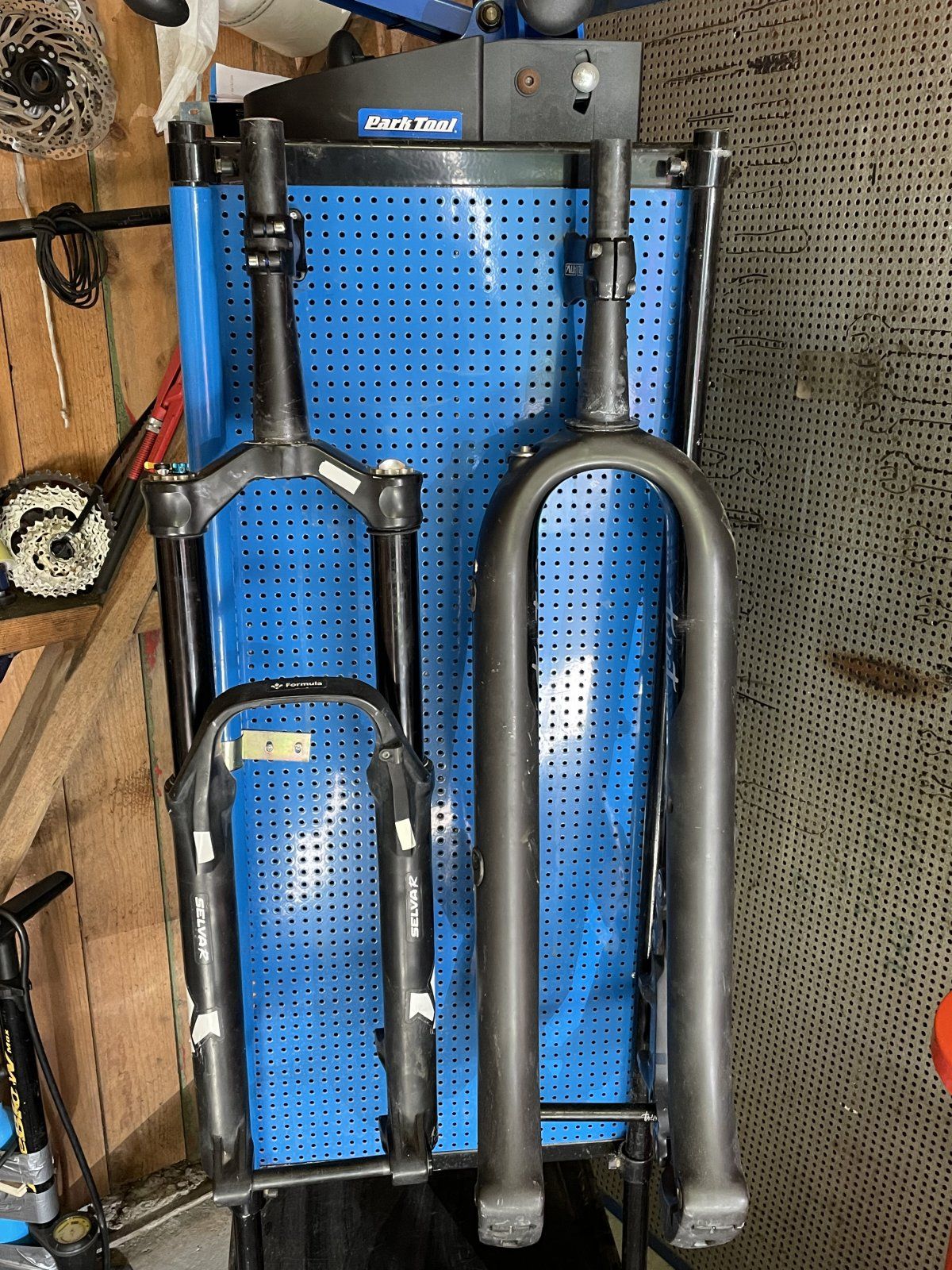

Halterung boost oder 100 mm?
Die Halterung kann QR, 100x12, 100x15, und 110x15, dafür gibt es entsprechende Adapter die man austauschen kann.
Ursprünglich hatte ich die Teile gekauft, um fest zu stellen, dass die Lenker gerade stehen müssen damit die funktionieren.
Wenn man die Lenker schräg stellen will, damit die Lenker aneinander vorbei passen, muss man auch die Achse schräg stellen können.

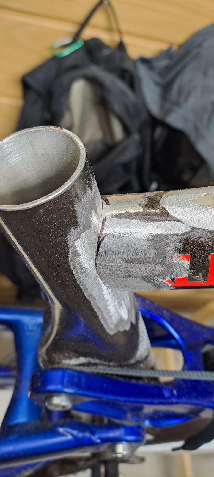

Ist zwar noch in Arbeit aber das Ergebnis ist erkennbar, aus Xl wird xs oder so ähnlich 😄Anhang anzeigen 1799465Anhang anzeigen 1799468
Interessante Aktion! Sind die Rohre nicht konifiziert, sodass die Enden mit dickeren Wandstärken nun ab sind? Das würde ich checken... Und auf jeden Fall die Rohre im Schweißbereich großflächig metallisch blank machen - innen auch! Es gibt nix übleres als Schmutzeintrag beim Alu-Schweißen...
Viel Spaß und Erfolg beim Projekt 👍🏽👍🏽
