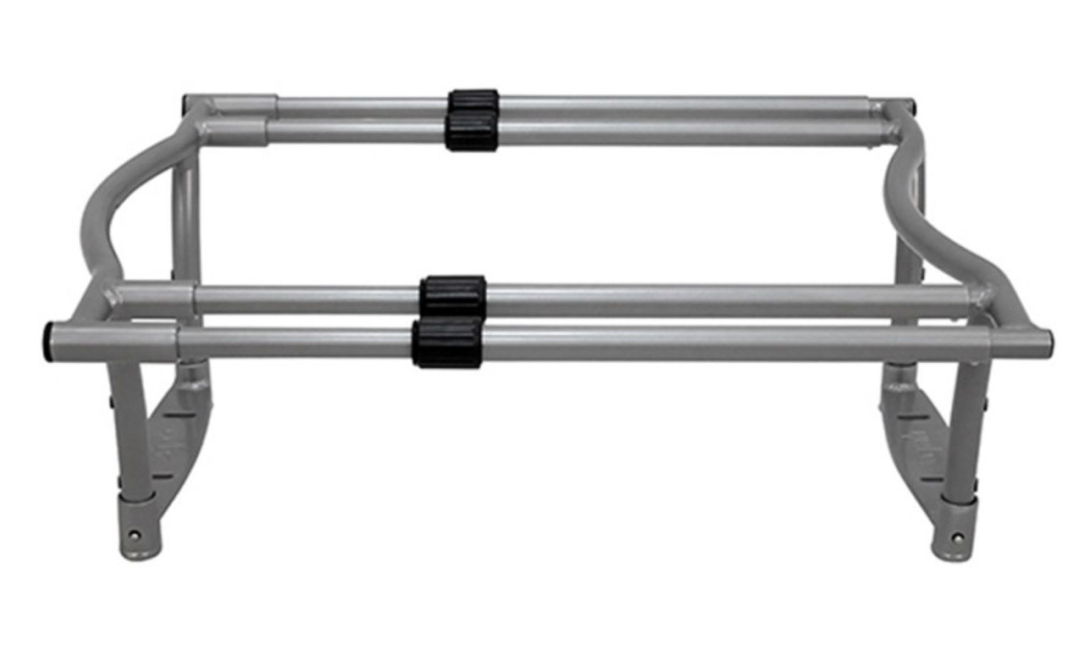

Ja, das mit den Rohrverbindern ist schon mal interessant. Aber wie Du sagst schwer, und wird auch teuer. Wenn man am Ende 50 Euro Spart, aber ist dafür zu viele Kompromisse eingegangen, ist es das auch nicht für mich.
Die Yuba Monkeybars sind noch das universellste, das sie in der Länge verstellbar sind. Finde ich aber zu klobig.

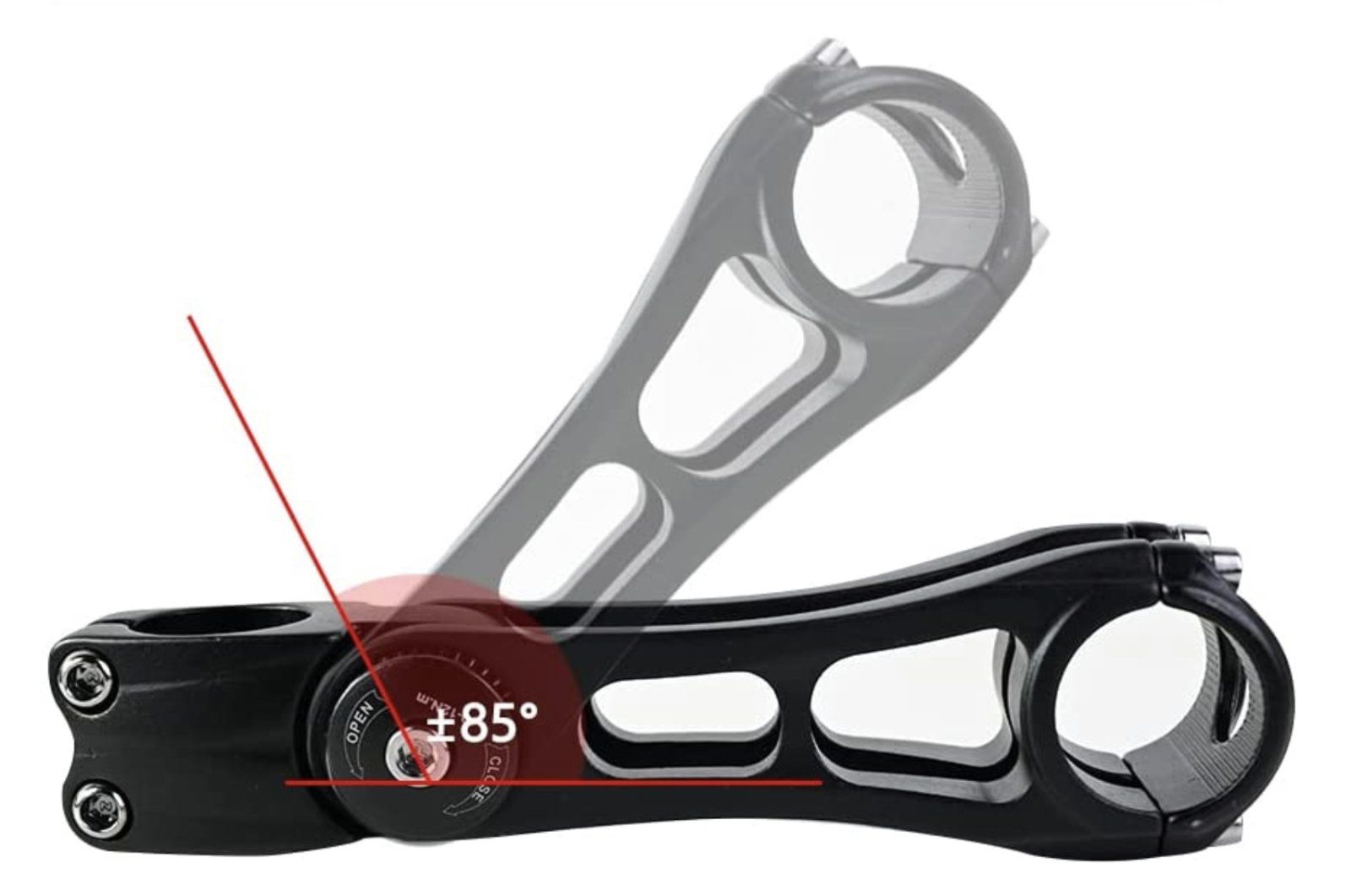

Alternative würde ich den Tern Captains Chair kaufen und anstatt deren (überteuerten) Lenker, der eh nur zu deren Sitzwinkel passt, einen Verstellbaren Vorbau kaufen und die Verstellschraube mit einem Schnellspanner versehen. So das man den Bügel hochklappen und die klene auch einfach aufsteigen könnte.
Leider abgesehen das ich den "Lenker" auch schweissen lassen müsste, hab ich keine gute Idee gehabt wie ich das ende gut am Captains Chair fixiert bekomme, ohne das es klappern würde.

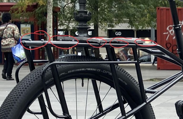

Falls jemand an der Haltestange des Decathlon Cargobikes interessiert ist:
Momentan sind noch nicht alle Ersatzteile für das E-Cargo Bike online auf decathlon.de verfügbar.
Dennoch können wir dir zu deinem Ersatzteil verhelfen!
Bitte besuche den Service Point einer DECATHLON Filiale, um vor Ort bei unseren Techniker:innen das Reling Set mit der Referenz-Nummer 8668410 für 159,99€ zu bestellen.

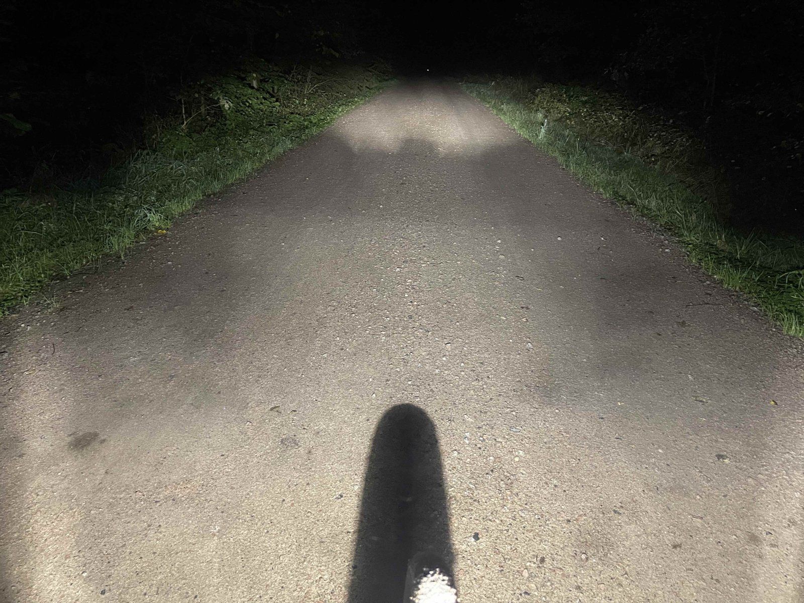

Das Video gibt einen Qualitativen Eindruck von Stand-, Abblend- und Fernlicht. Das Leuchtbild ist identisch zu dem des oben verlinkten Batterie-Umbaus.

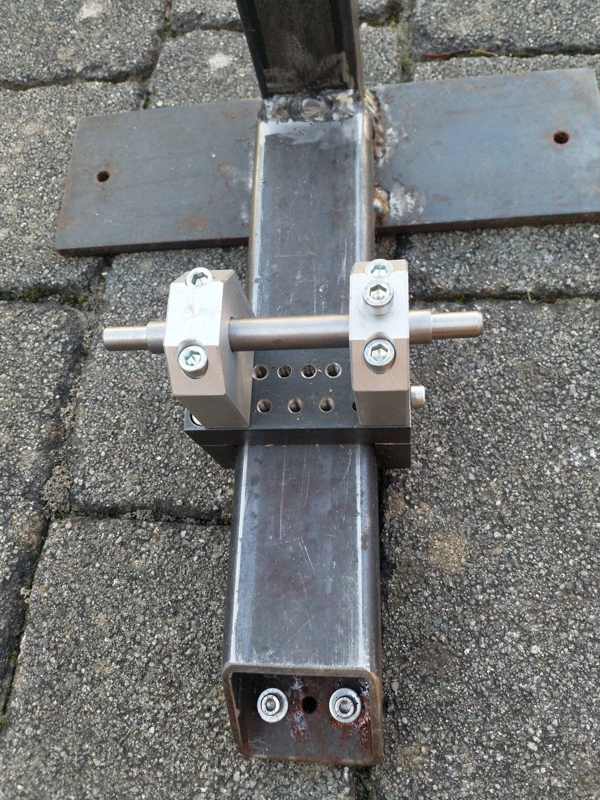

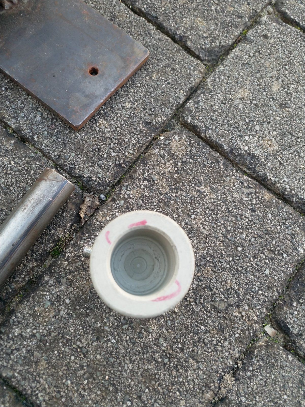

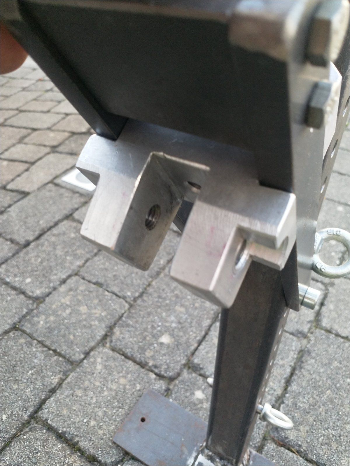

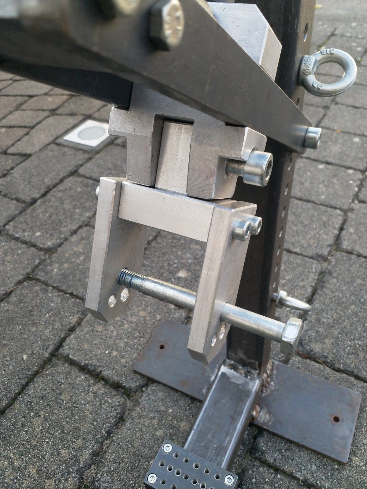

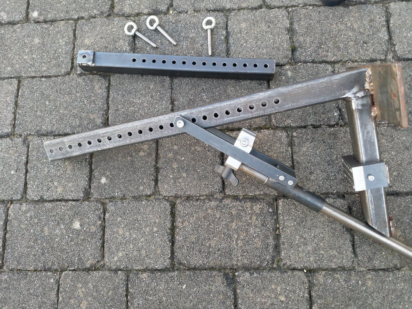

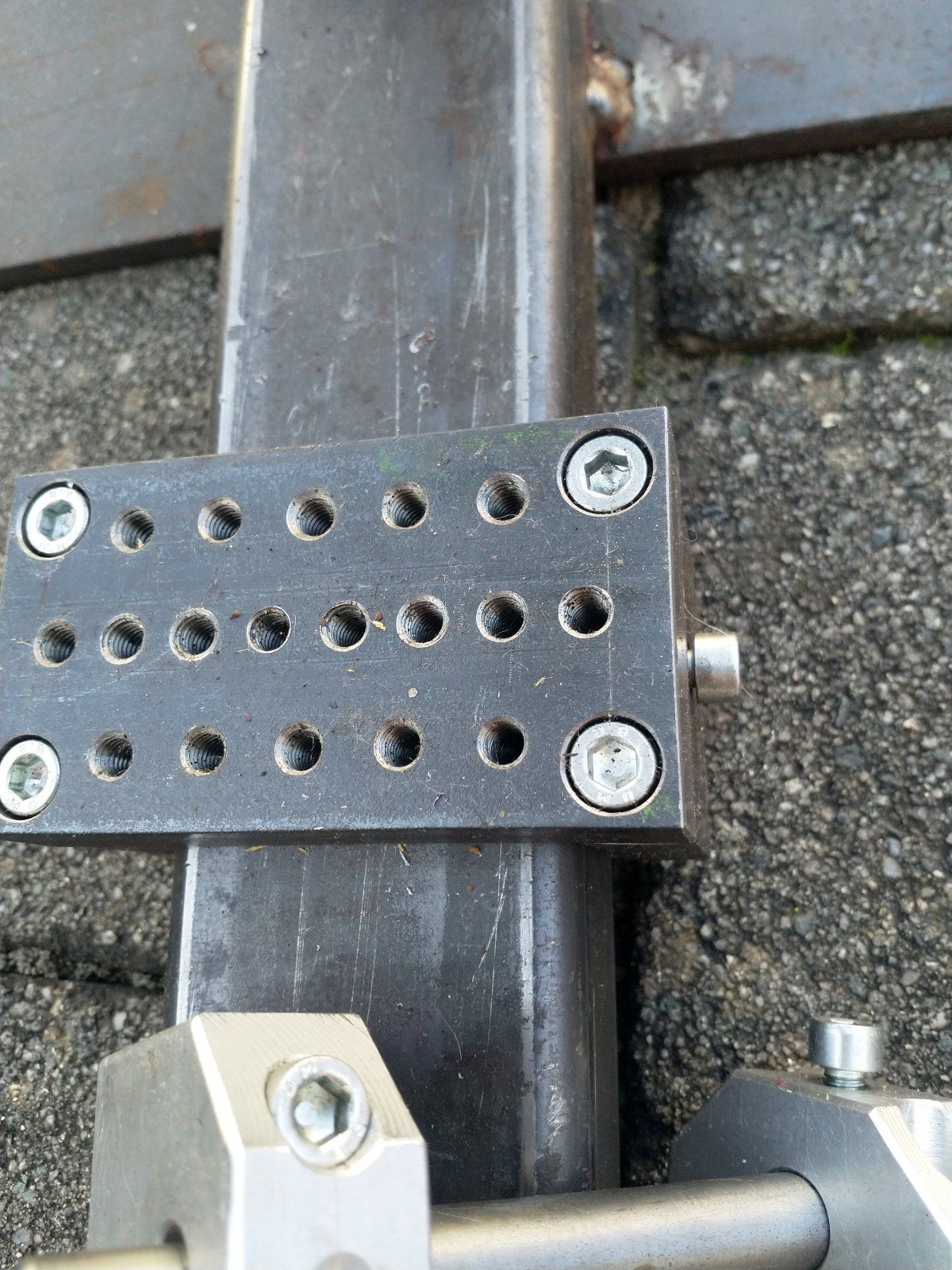

Für einen Bekannten hatte ich im Februar ein mechanisches Testgerät für Dampfer und Gabeln gebastelt ( ich konnte es nicht sehen, das zum testen nach dem Service alles wieder ins Bike eingebaut wurde, um dann wieder ausgebaut zu werden)
Ist alles sehr modular aufgebaut
Verschiedene Achsaufnahmen und breiten leicht auszutauschen
Dämpfer im Auge oder Trunnion verschraubt ...
Steuerrohr in Kunststoff- Buchse schonend geführt.
Grundmaße b 31cm, t 35cm, h 71cm plus Erweiterung steckbar
Das Teil ist stabil gebaut, würde ich abgeben...Änderungen bzw Wünsche werden gerne ergänzt

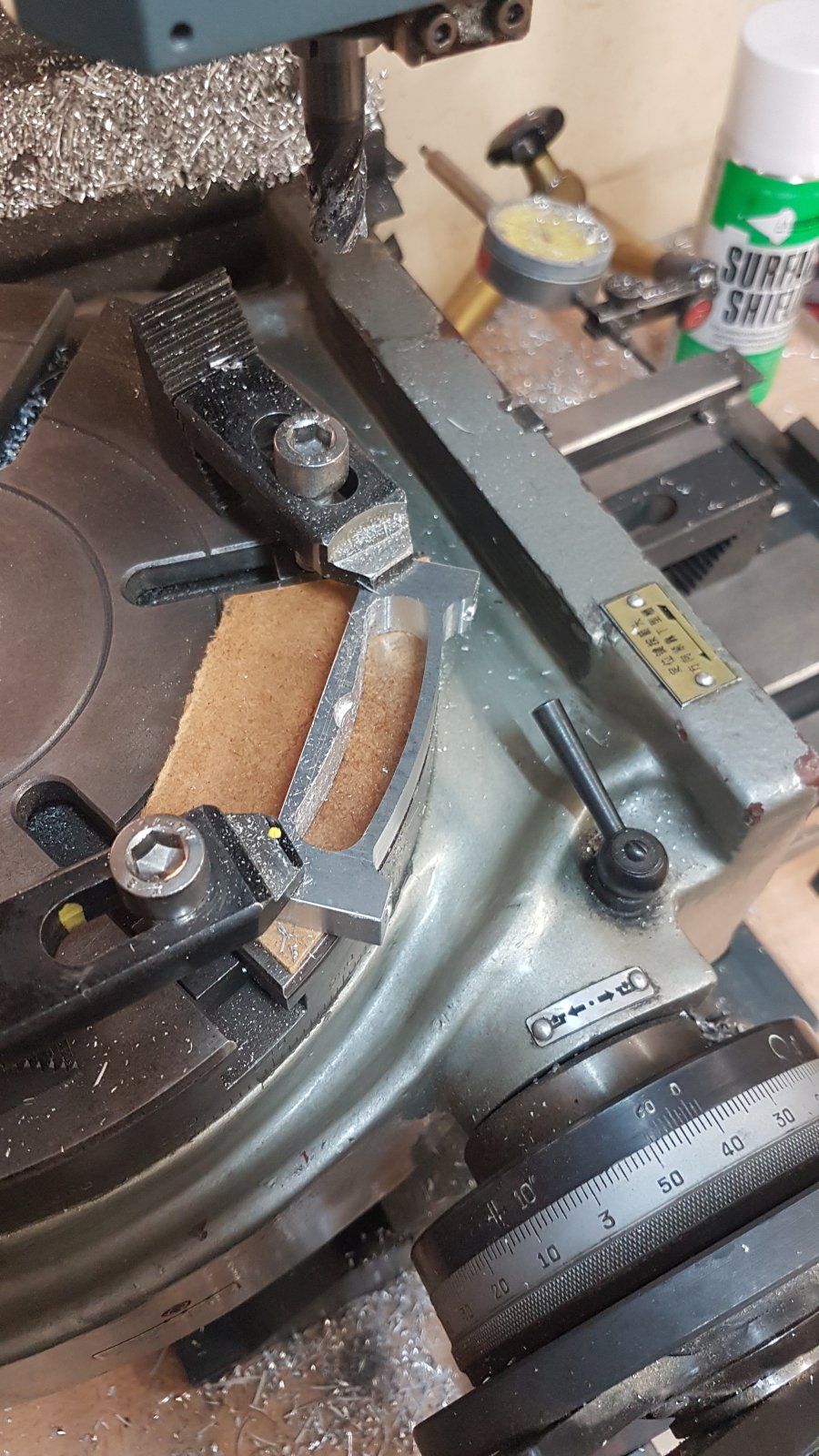

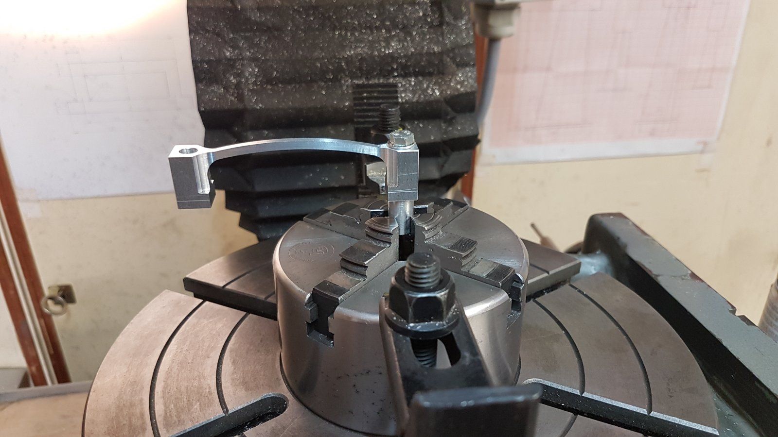

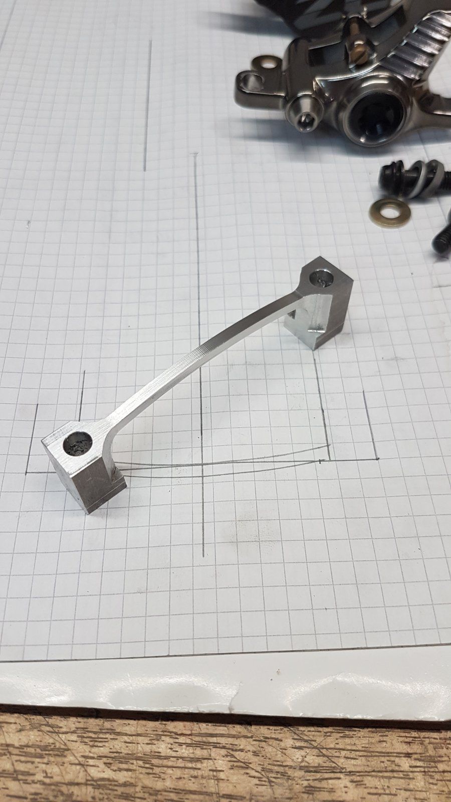

Da ich an meinen neuen Projekt vorne eine 180er Bremsscheibe fahren möchte müsste ein PM+20 Adapter her.
Hab zwar zwei Shimano Adapter liegen, aber die gefallen mir optisch überhaupt nicht. Also hieß es Fräse anschmeißen und Späne fliegen lassen.
Es ist eine "leichte/leichtere" Trickstuff kopi geworden, nur das bei mir der Bogen deutlich flacher ist.
Jetzt müssen noch paar Titan Schrauben im Extralite style her :-)
