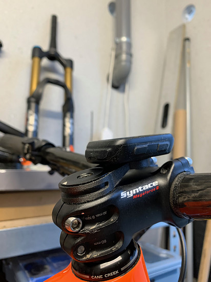

Ich habe mir einen neuen Halter für meinen Garmin gebaut. Eigentlich war da ein K-Edge Halter dran, der die Ahead-Kappe ersetzt. Jetzt habe ich aber den Vorbau tiefer montiert. Mit dem K-Edge über dem Spacer der dann oberhalb des Vorbaus war, sah das nicht gut aus.
Also wurde der Halter mit dem Spacer integriert.
Die Bilder zeigen den ersten schnellen Prototypen (FDM, PA, Makerbot Z18).
Der schwarze Halter wurde aus Faserverstärktem Nylon mit einem Makerbot Method X (FDM) gedruckt.
Der transparente Halter wurde mit einem Formlabs Form 3 (SLA) aus Resin (Kunstharz) gedruckt.
Die Qualität des Drucks ist beim Form 3 natürlich am besten. Ich versuche jetzt noch einmal über die Änderung der Parameter den Druck mit dem Method X zu verbessern. Bin gespannt was da noch geht - aber die feinen Konturen sind mit dem Verfahren mit dem Gerät halt schwierig.
