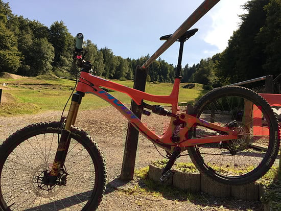

Da Galerie, ein weiteres Bild.

Ich dachte, bei der Intend lassen sich keine Schützer am Tauchrohr montieren?
Aber die Zugverlegung am Dämpfer geht mal gar net sorry
Wie sollte er das anders machen? Scheint so vergesehen, oder?
Lässt sich die Progression nicht anpassen?
Die gezeigte Gabel ist jetzt mittlerweile 1 oder 2 Jahre her. Das ist das Vormodell der jetzigen Edge. Dort habe ich Schoner verbaut, die neuen haben das nicht mehr.
Die Progression lässt sich nicht einstellen, damals zumindest nicht. Bei der neuesten Ausbaustufe wird ein Token mitgeliefert, der 2 kleinere Volumina ermöglicht, in dem man den Spacer so oder so rum einschraubt, oder eben das große Volumen ohne TOken.
Bei den alten Gabeln wie SCNC sie hat, ist der Druckstufen Shimstack zu stark ausgefallen. Das ist der Grund warum sich der FW relativ schwer nutzen lässt. Mit dem aktuellen, weicheren Highspeedshimstack lässt sich der Federweg einwandfrei ausnutzen und ist bei allen Gabeln nachrüstbar.
Habe das allen Kunden schon angeboten, im Rahmen eines Services ein kostenloses internes Update zu bekommen!
Progression lässt sich möglicherweise mit mehr Öl in der Luftkammer noch progressiver einstellen. Weniger als jetzt geht soweit ich weiß nicht. Aber ist jetzt auch nicht das Riesenproblem für mich, lieber so, als richtig eingestelltem SAG jedes mal durchzuschlagen.
Ich glaube die neueren haben keine Schützer mehr, bis sicher zur zweiten Version (=meine) war dies aber noch möglich.
Ich habe @böser_wolf so verstanden, dass er die Zugführung so im allgemeine für Mist hält, nicht als Vorwurf an mich. Kann ich auch nachvollziehen, wäre am Unterrohr und an Kettenstreben eleganter.
edit: da war bommel etwas schneller:daumen: Genau, gabel habe ich im Dezember '15 erhalten.
