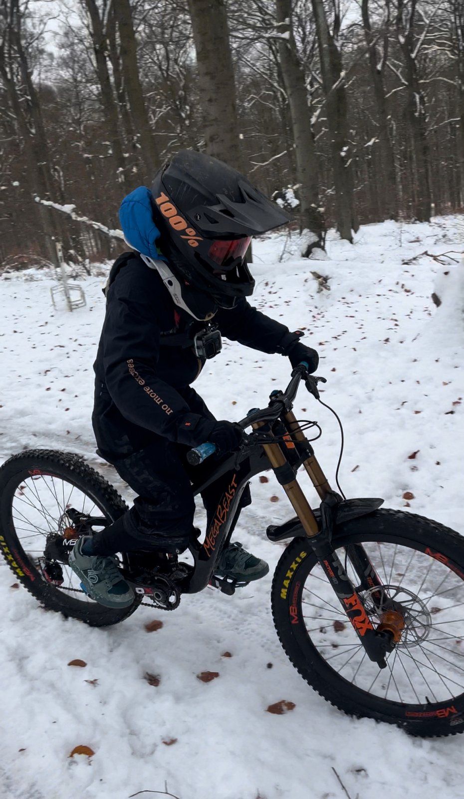

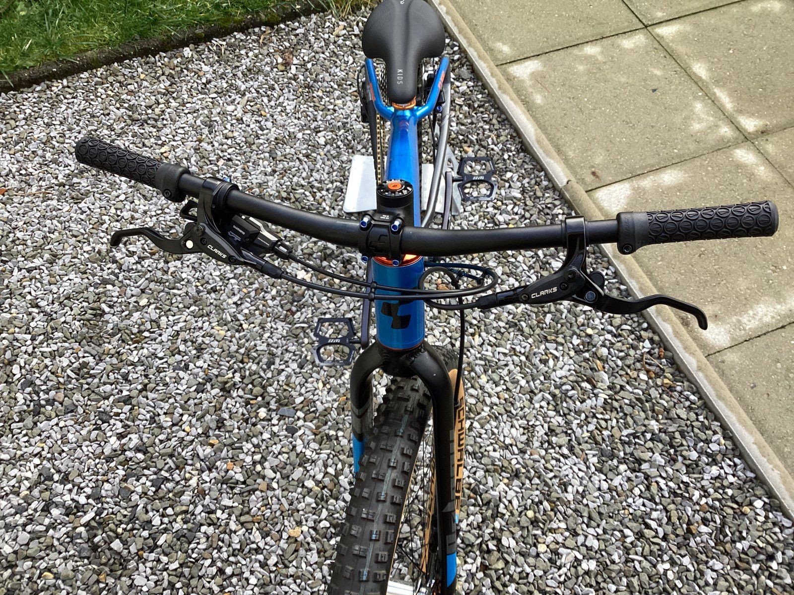

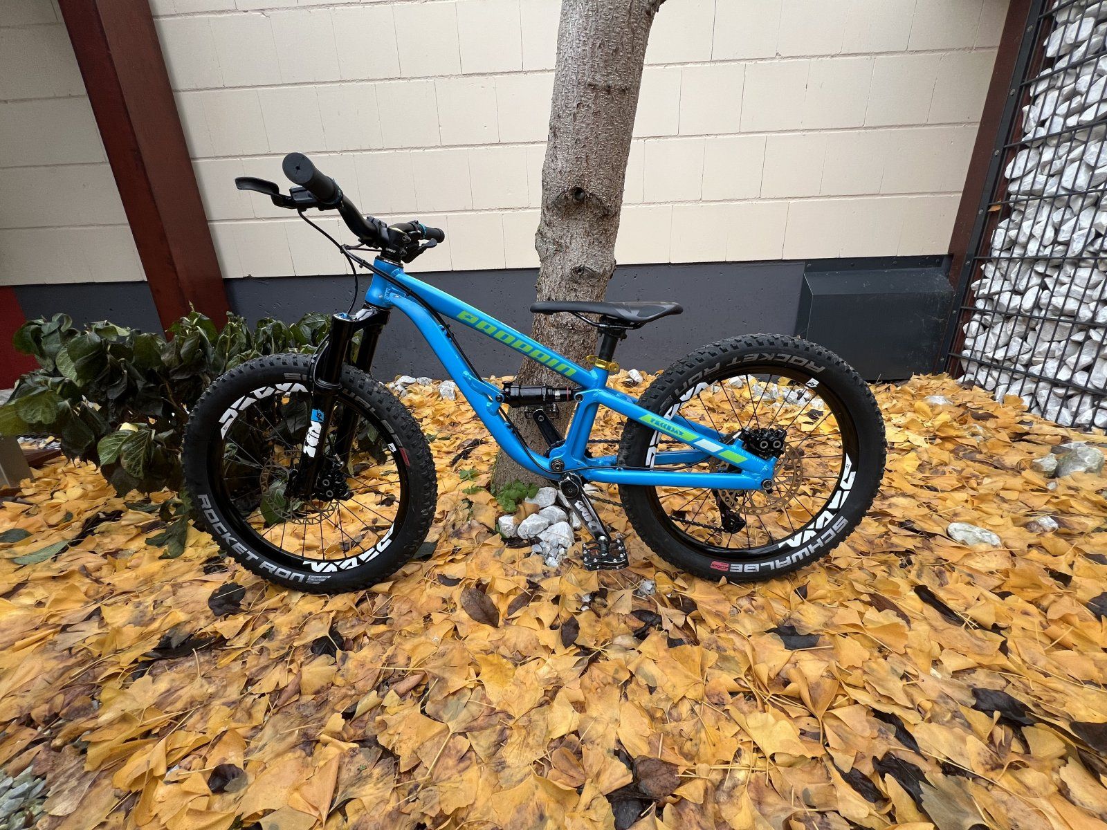

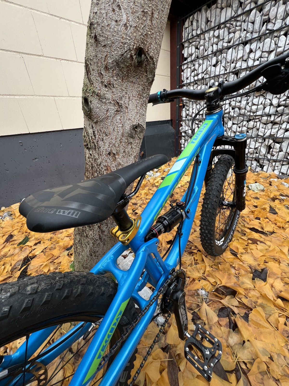

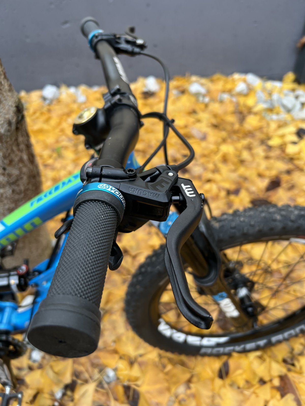

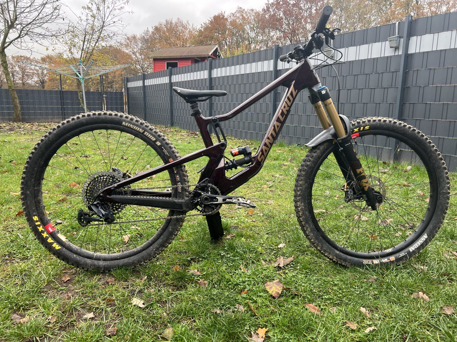

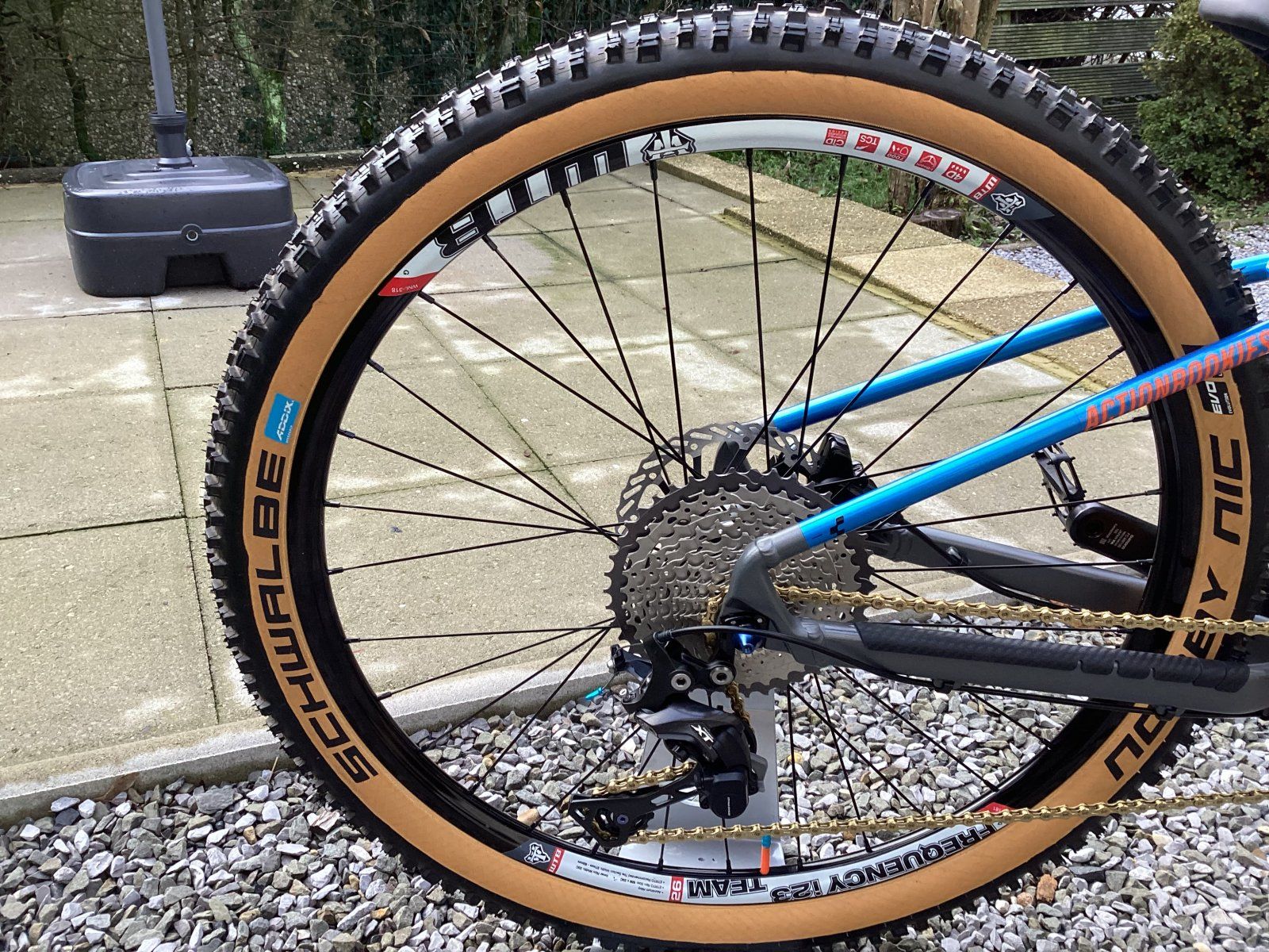

Santa Cruz Nomad V5 CC RSV /Hope 155mm /Saint bremse/Oneup 120mm /Ergom DH Satte
l / Oneup 740mm Bar /Race Face Turbine 32mm/ FoxDHX2 250er Feder / Fox 38 Tuning auf 40kg Fahrfertig.

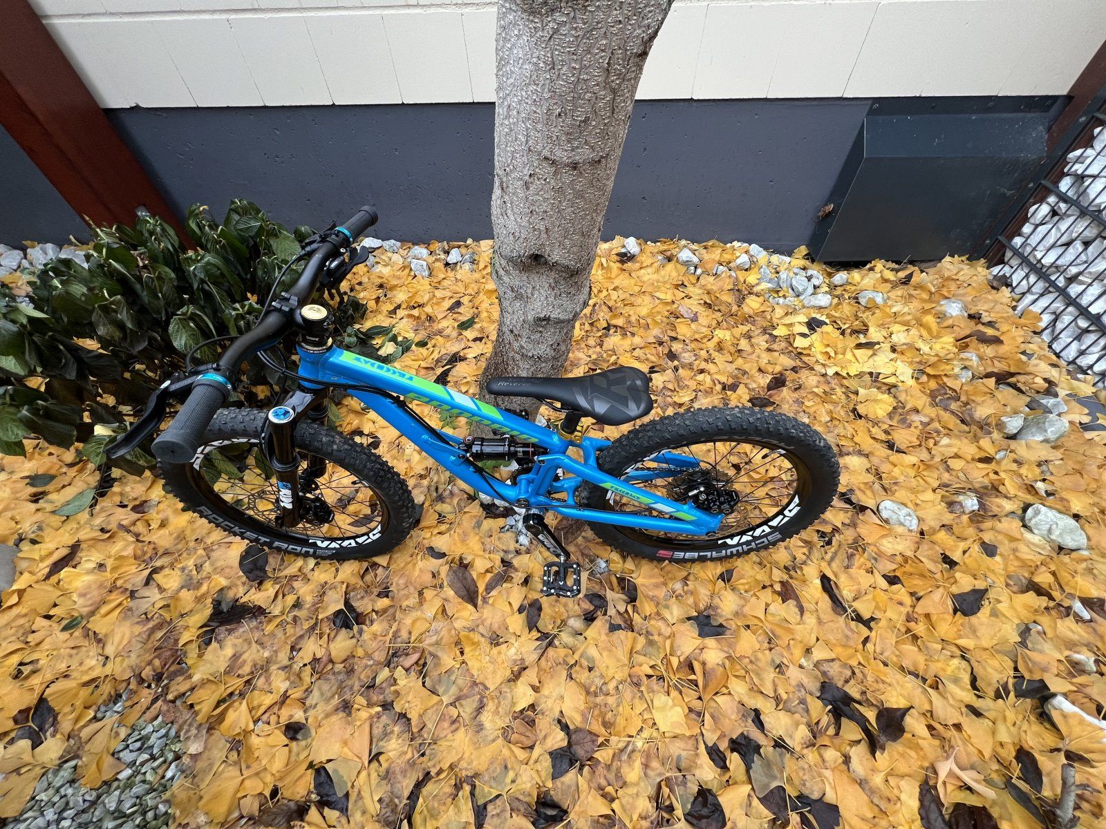

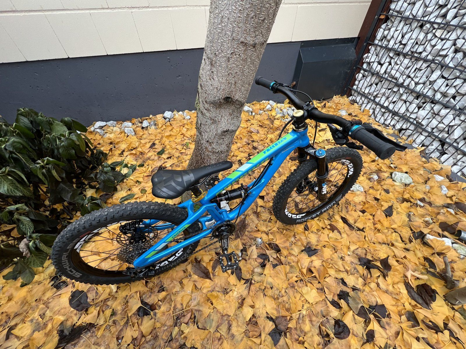

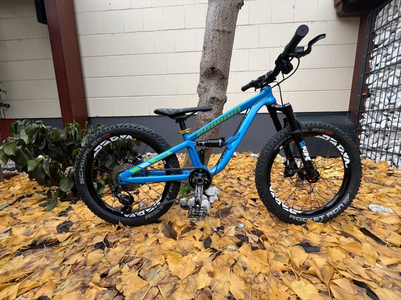

Hier mal das Bike von meinem Sohn.
Propain Frechdax 20“ mit diversen anpassungen 😉.

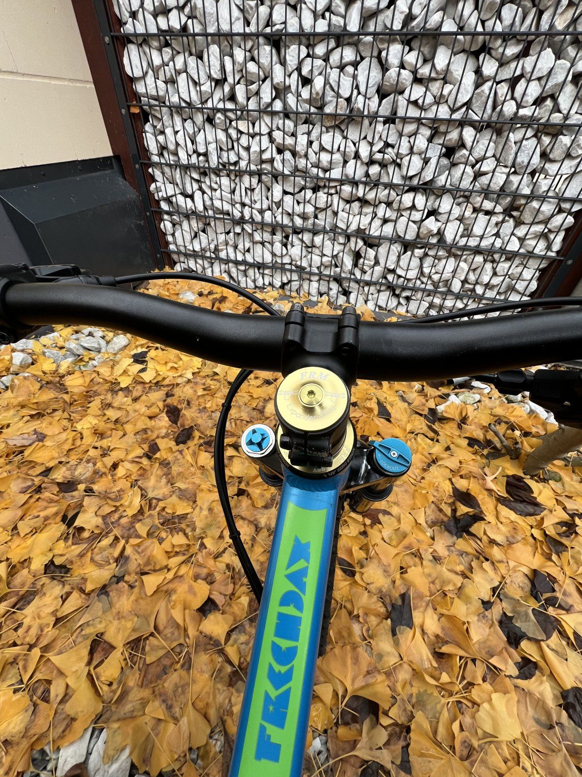

Schon ein cooles Gerät. Scheint mir aber recht massiv, vor allem die 38er Fox. Kann es sein, dass die Gabelbrücke falsch herum verbaut ist?
14,5 kg so wie es da steht das ist 1 kg mehr als sein Vpace Fred 265 womit er letztes Jahr den Serien Sieg im Rookiescup einfahren konnte.
Gabel ist schon richtig montiert ist ja keine Manitou:D

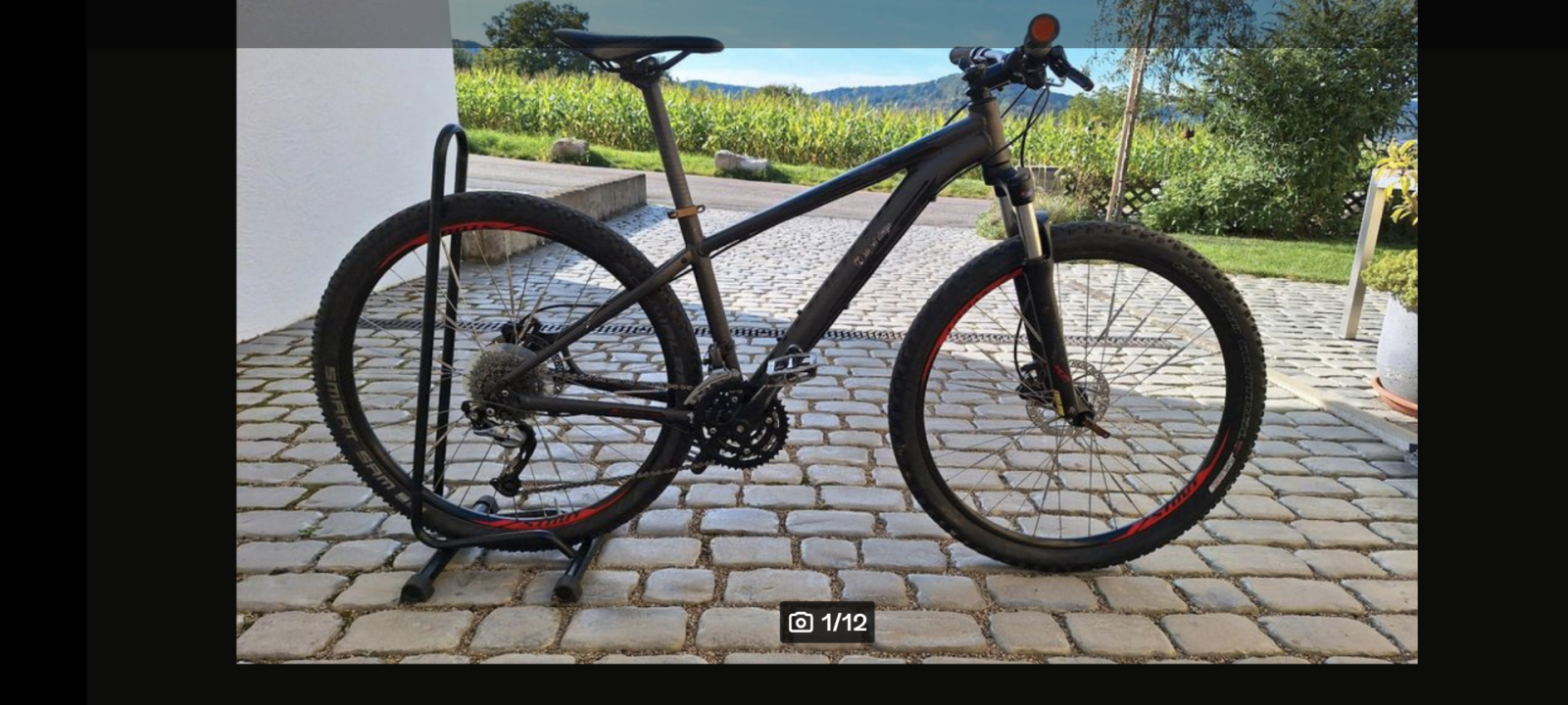

Hallo,
schaue schon länger zu. Komme aus dem Allgäu.
Habe zwei Kinder für die ich gerne in der Werkstatt bastle.

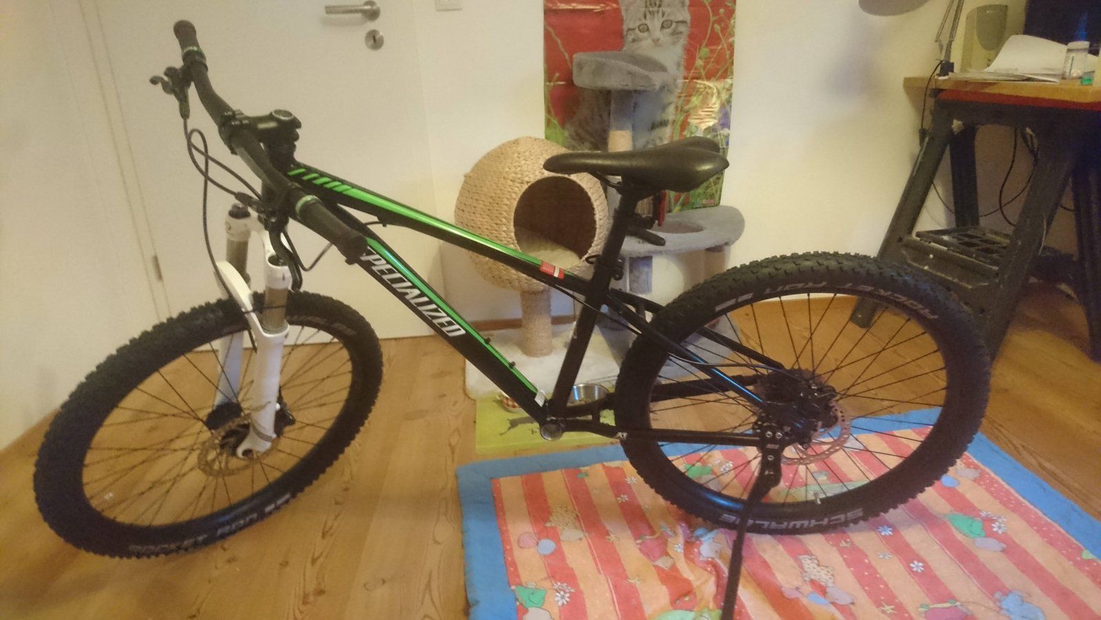

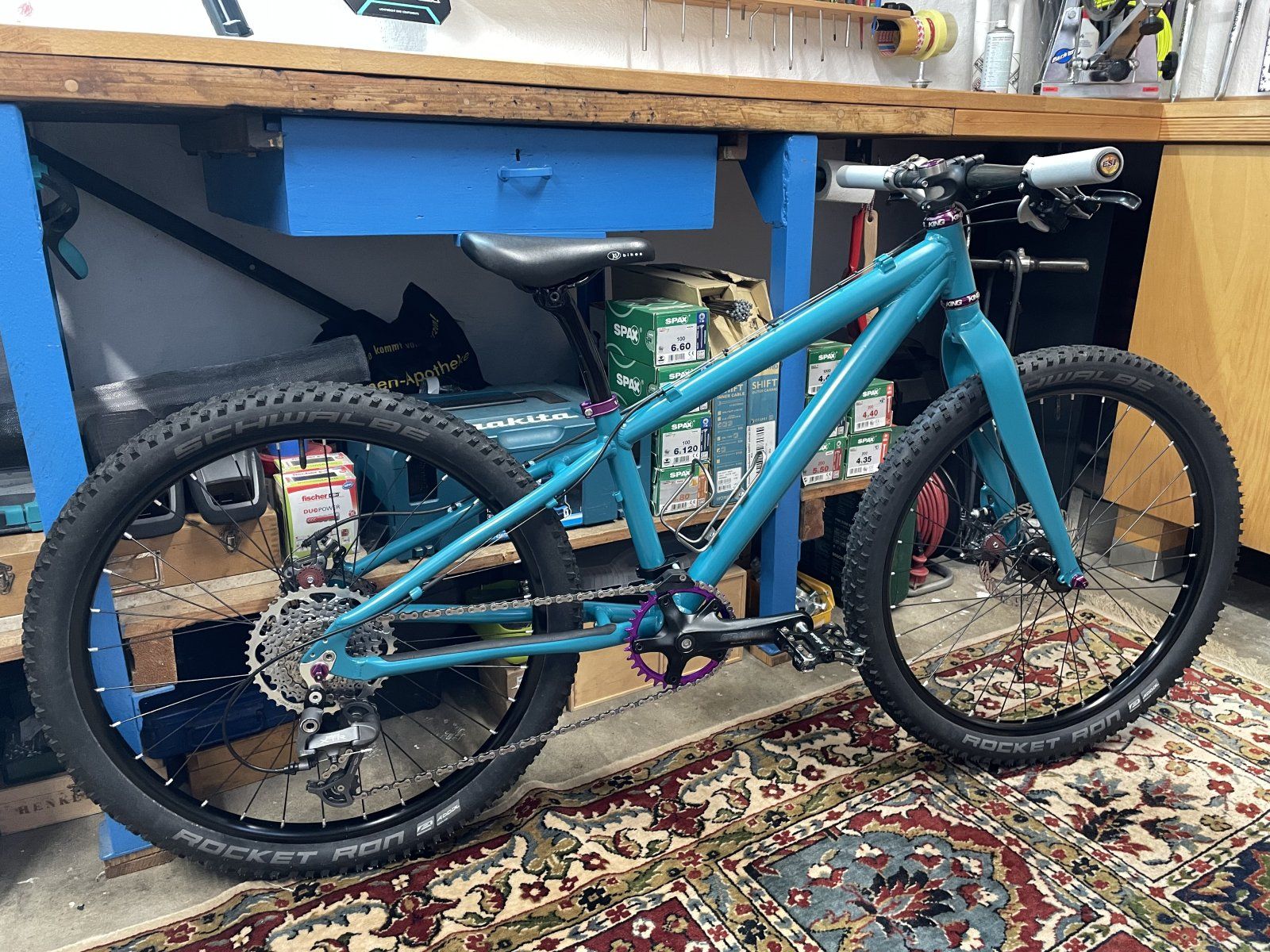

Deshalb habe ich letztes Jahr mal einen alten 2014 Spezialiced Rockhopper Rahmen 24" neu aufgebaut mit einer Rock Shox Reba 26" auf 6cm reduziert
Habe es auf 10,1 kg bekommen
Diesen Winter übe ich mich an einem Spezialiced Pitch Comb von 2016, wiegt zur Zeit 14,4kg
Antrieb neu 1x11 fach
Gabel neu was gebrauchtes oder eine Bucklos aus China
Bremsen neu Avid aus meinem Bestand
Sollte auf 11kg kommen

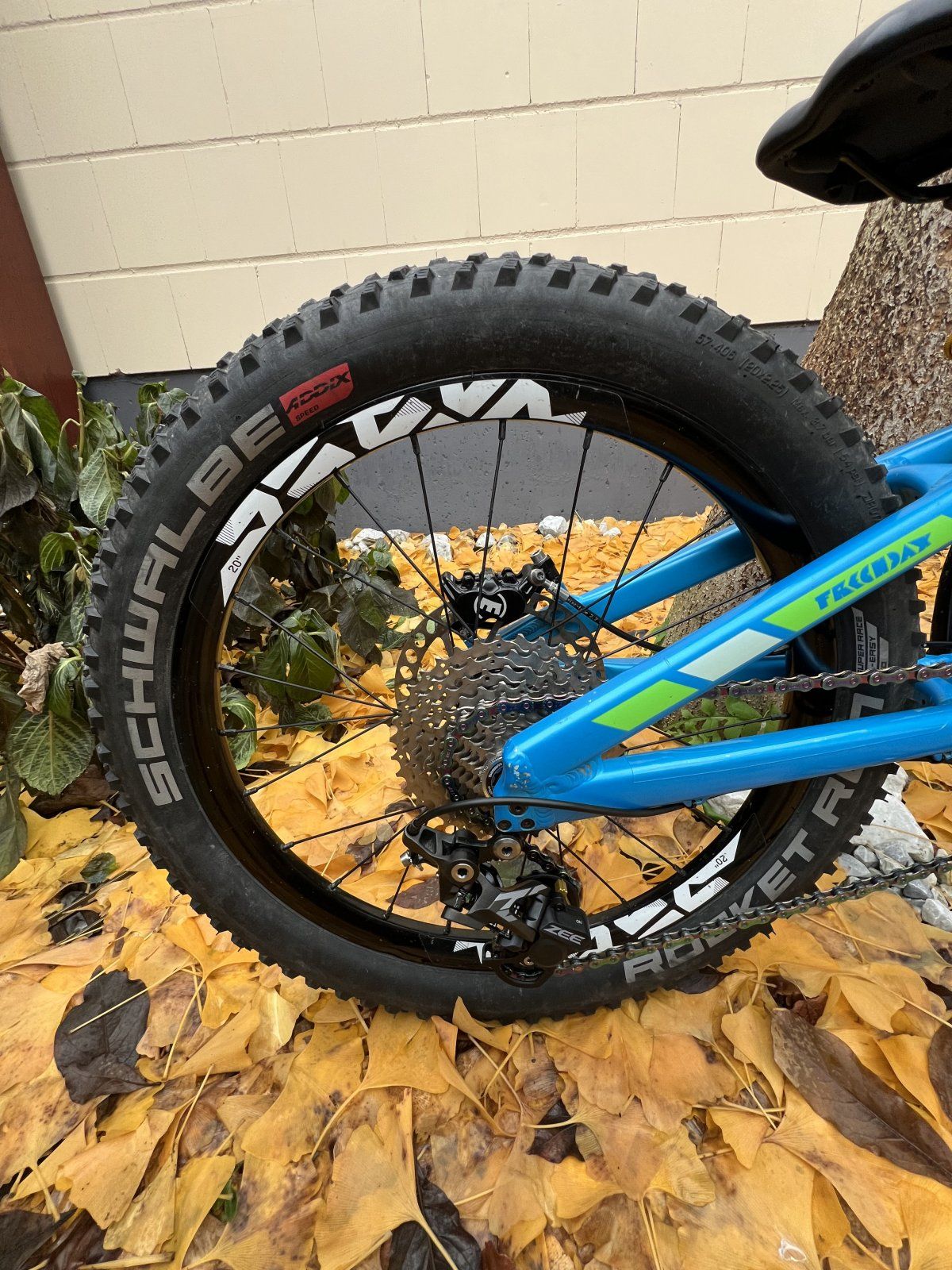

Welche Laufradgröße ist das und wie weit hängt das Schaltwerk am größten Ritzel runter
Das Schaltwerk steht aktuell am 3 Ritzel von obem am Tiefsten Punkt.
Muss aber die Kette noch etwas kürzen
Laufrädgröße 24" Breite 2,4
Hier ein Foto mit Maßband.
Sollte so passen.
Das Schaltwerk ist ganz sicher nicht im richtigen Winkel montiert. Das müsste meiner Erfahrung nach deutlich nach vorne. Sprich - gegen den Uhrzeigersinn um den Befestigungsbolzen rotiert werden. Sieht so aus als würde da der Anschlag gar nicht an der Nase des Schaltauges anliegen.
[Edit]
Und die B-Schraube sieht auch sehr weit reingedreht aus. Vielleicht reicht es die etwas herauszudrehen.
[Edit]
Wollte das Schaltwerk direkt montieren.
Geht aber nicht drauf, da das Schaltauge zu dick ist.
So ist es aber weiter oben, was auch seinen Vorteil hat.
Was da weit raus schaut ist die Anschlagschraube.
Schalten tut es perfekt.

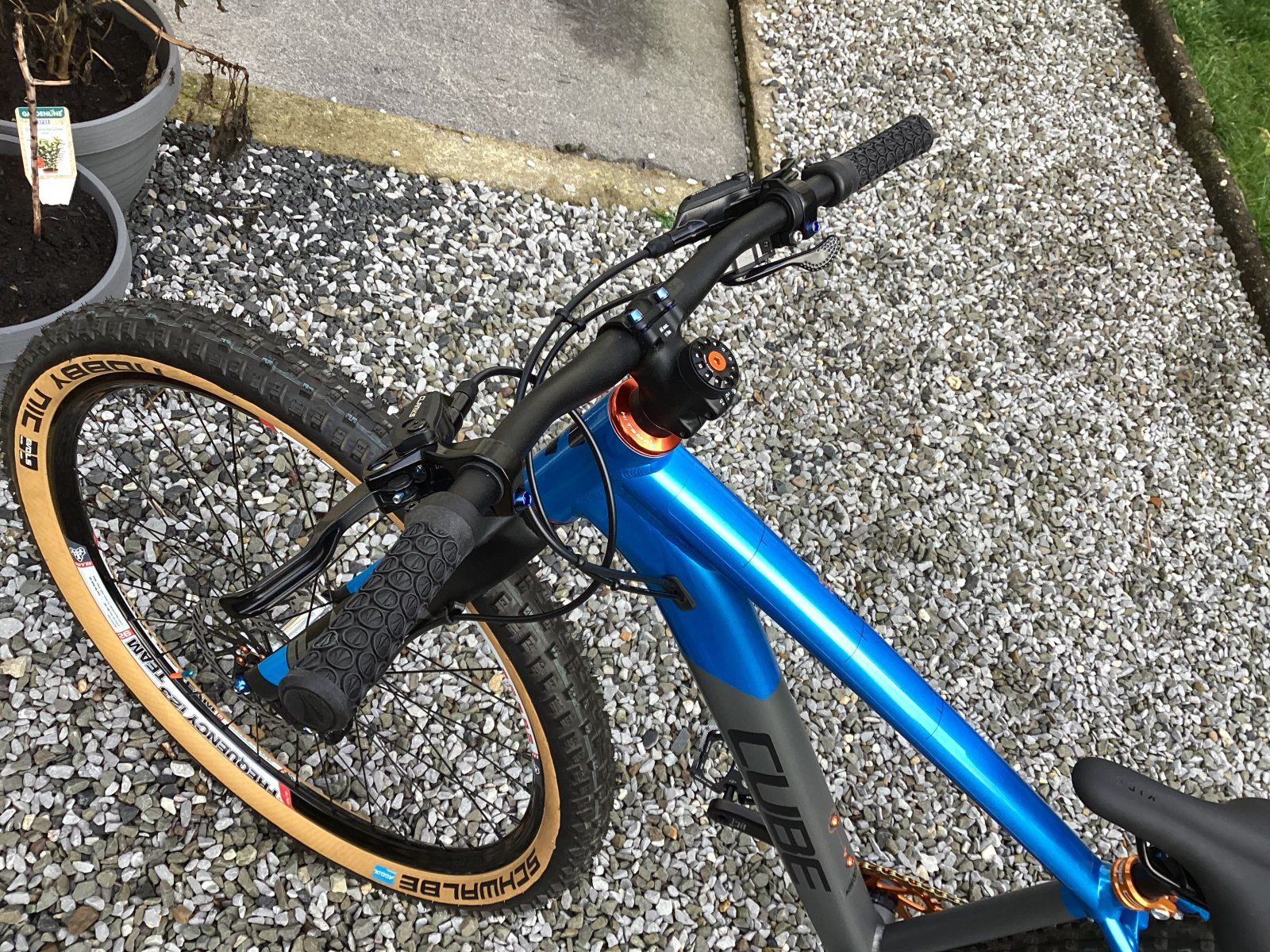

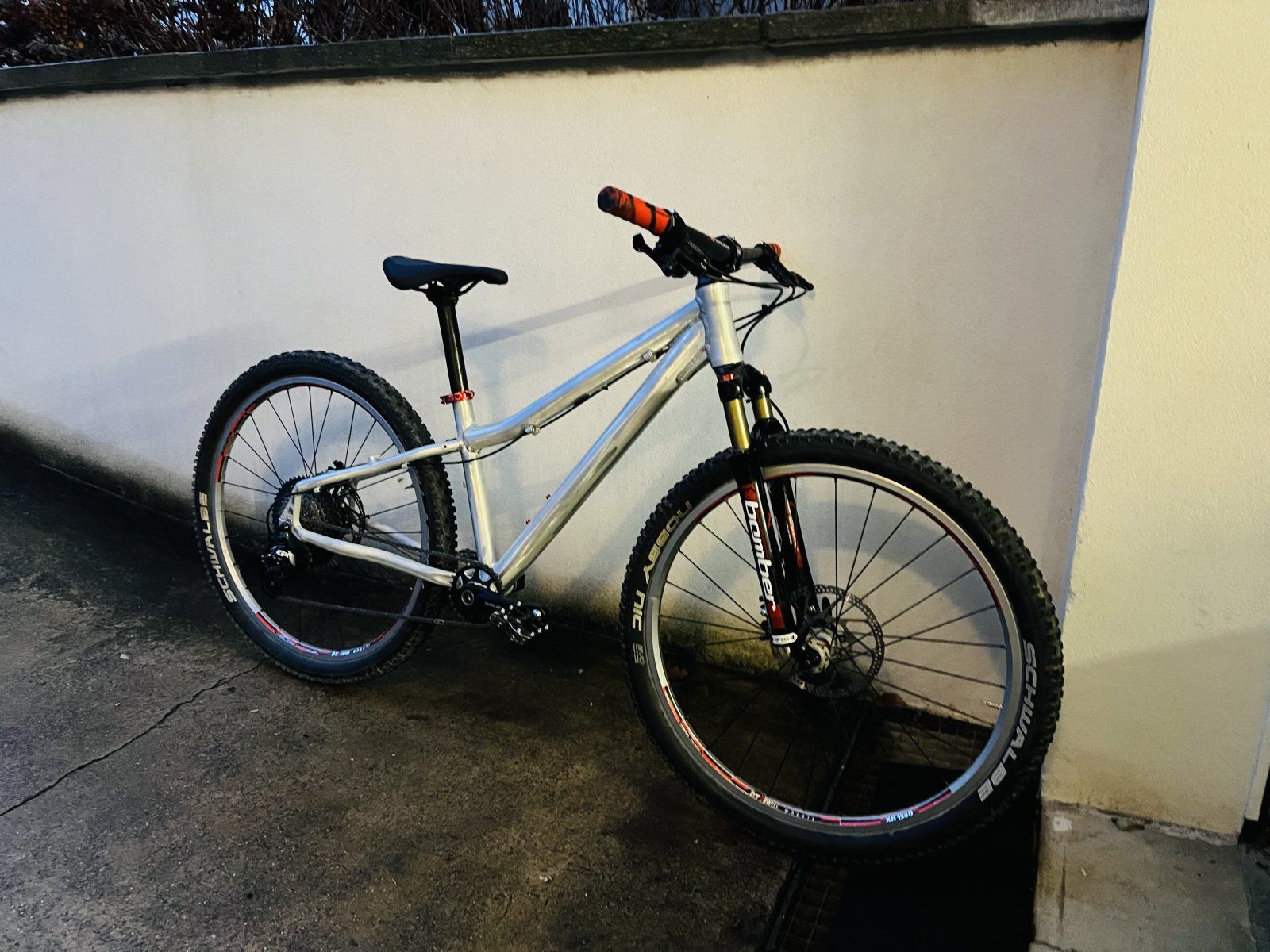

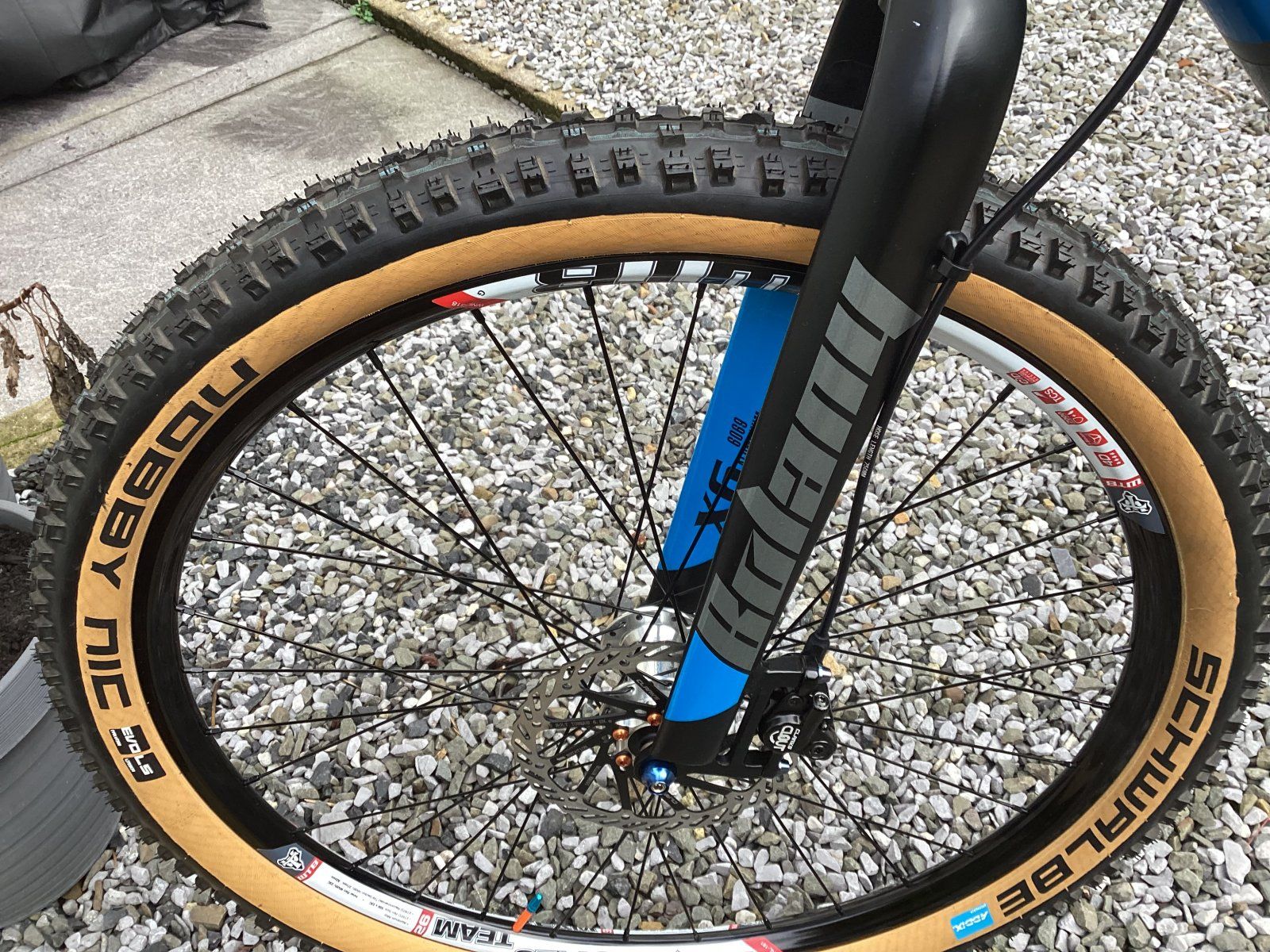

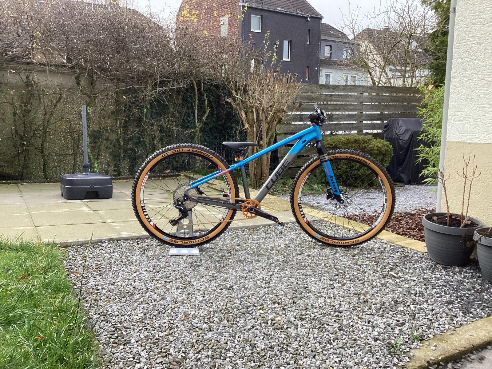

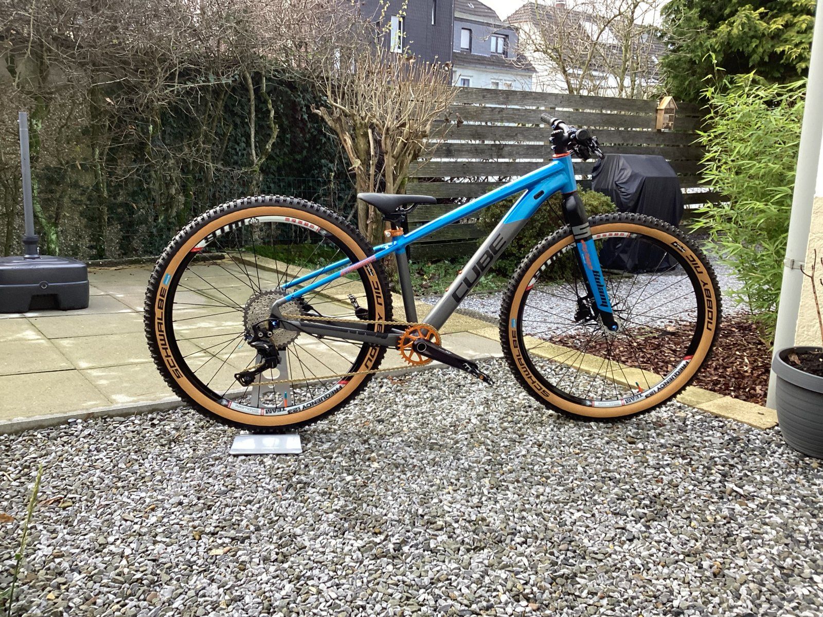

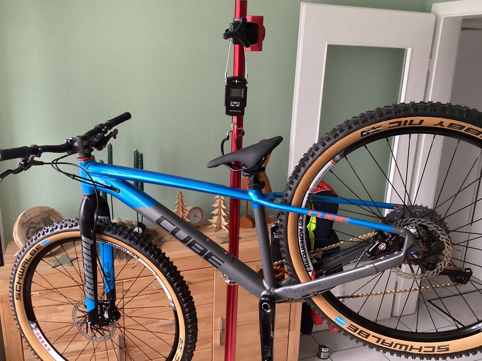

So dann möchte ich auch mal das neue Bike von meinem Sohn heute fertig geworden.von 14,1kg ohne Pedale auf ca.9,2 mit Pedale.
