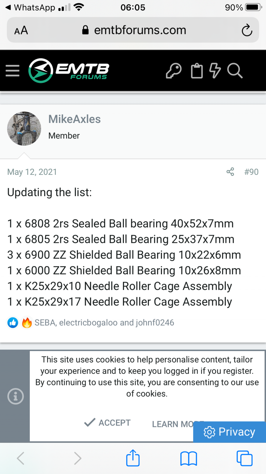

Bei mir war das Tretlager(Hauptlager auf Kettenkranzseite) hinüber. War auf einer alpinen Tour unterwegs und musste fertig fahren,sonst hätte ich ziemlich lange den Fussgänger gespielt. Dadurch war das Lager so zerstört das nur noch ein paar wenige Kugeln im Lager übrig waren und der Lagerring gespalten war😳
Mein Ziel war dann einen Neuen Motor zu kaufen und den Alten zu revidieren. In der Schweiz ein Ding der Unmöglichkeit, weil der Neue Motor nur geliefert wird wenn der kaputte Motor zurück gegeben wird. Darum halt schnell Motor ausgebaut und in einer Nacht und Nebel Aktion das Lager getauscht. Materialkosten(2 Lager plus Simmenring) ca 120.-Sfr.
Demontage der Motorhälften geht ganz gut,es hat 3 sehr kleine Steckverbindungen auf Platinen die ziemlich fummelig sind,da muss man aufpassen.
Nachher Motor eingebaut und alles i. O.
seither schon wieder ca. 1000 Km gemacht.
Leider keine Explosionszeichnung im Netz auffindbar.
Mit ein bisschen Geschick ist es aber gut machbar.
Sind alles Normbauteile.
