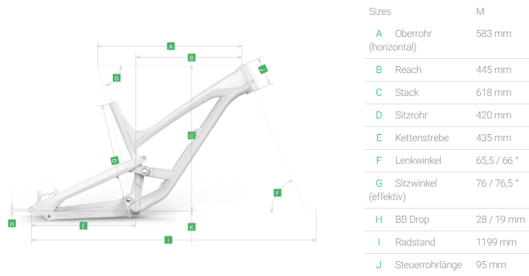

Mal eine blöde Frage:
Warum sollte der Winkel bei längerem Sattelrohr flacher werden, oder habe ich in Geometrie was verpasst?
Der wird doch nur beim einfedern, sprich belastet, flacher?!?
der virtuelle sitzwinkel gilt für eine bestimmte sattelhöhe.
ziehst du die stütze weiter raus, weil du höher sitzt wie bei dieser bestimmten sattelhöhe für die der virtuelle winkel gilt, wird der sitzwinkel flacher, da das sitzrohr ja in wirklichkeit flacher steht.
Effektiver vs. virtueller Sitzwinkel ist das Stichwort ;-)
Grüße
André
P.S.: Wie oben bereits grafisch aufgezeigt wurde.

Bei mir scheitert es mit 93cm Schrittlänge bei 1,83m aber leider auch am tatsächlichen Sitzrohrwinkel.
Bin diverse Jeffsys und Capras ausführlich gefahren und finde die wirklich richtig gelungen. Abgesehen vom Sitzwinkel. Geht bei mir gar nicht, aber ich habe zugegebenermaßen lange Beine.
Toll wären steilere Sitzwinkel bei den großen Größen. Eine Setback-Stütze ist im Bedarfsfall schnell verbaut. Den Sattel aber weiter nach vorne zu bekommen, geht halt nicht.
Deshalb kommt bald ein Rallon 29 zu mir. Das hat nicht nur effektiv, sondern auch real einen passenden Winkel.
Mensch... ich dacht schon ich wär mit meinen Proportionen irgendwie mutiert :)
Bin 1,85 m mit Schrittlänge von rd. 91 cm was auch selten ist.
Die Räder mit dem flachen Sitzwinkel wie SC Hightower LT usw fallen daher eher raus. Schätze bei den YT ist's ähnlich.
Wurde zwar schon erklärt aber wollte doch noch was sagen:
Mach dir nichts draus, YT checkts selber nicht...
