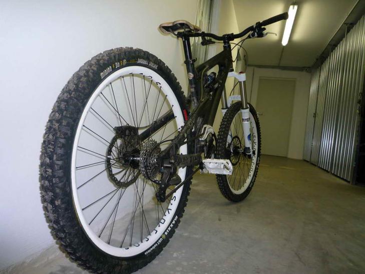

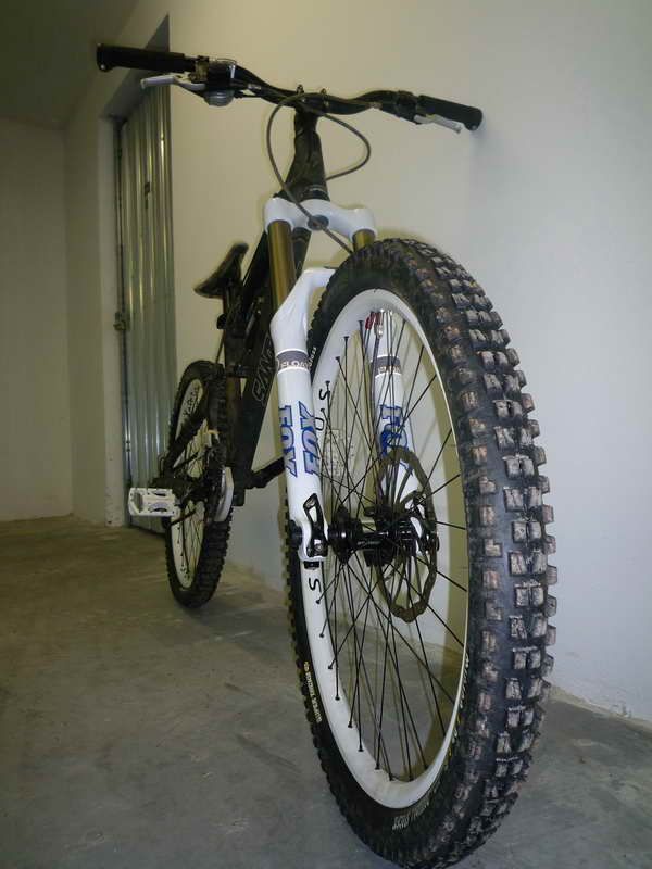

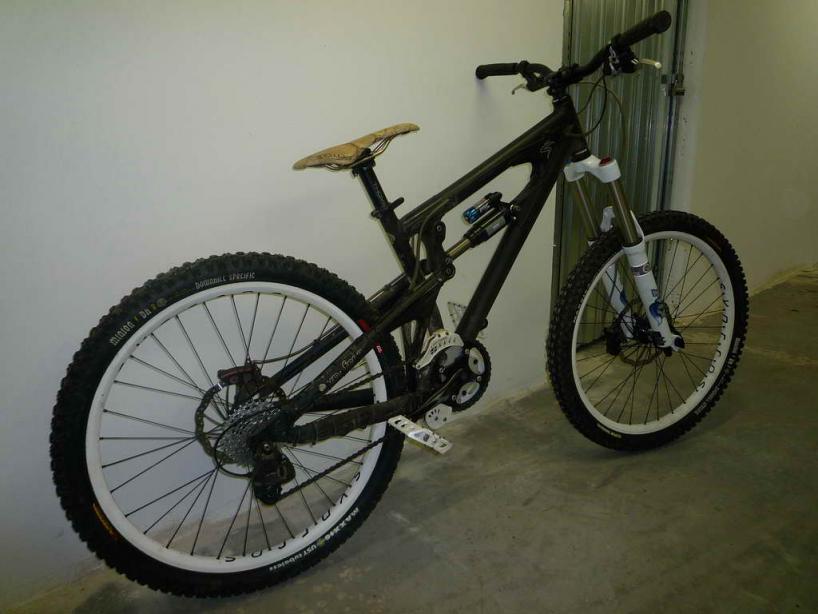

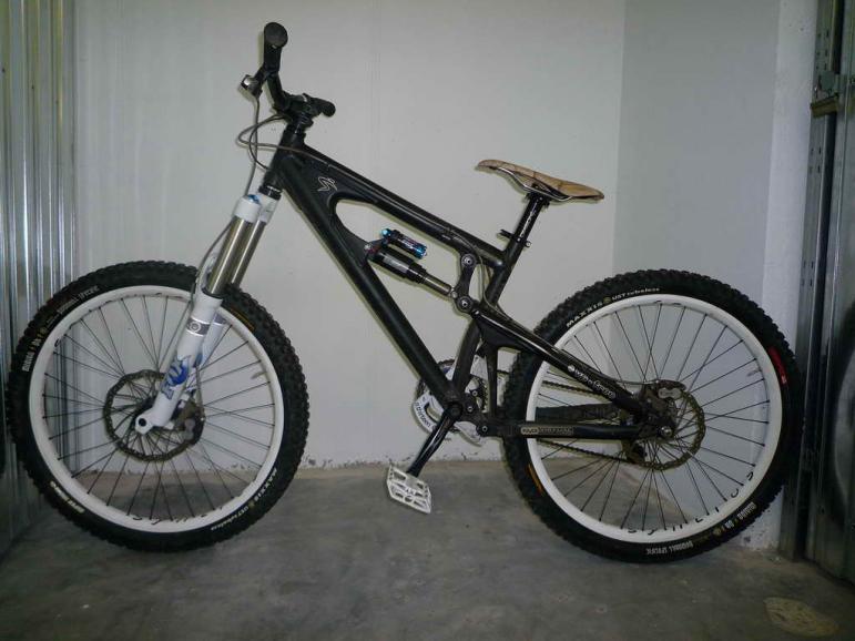

so schaut jetzt meins aus:
Dämpfereinbaulänge: 216mm
Einbauhöhe der Gabel: 570mm (Unterkante Steuerrohr auf Achsmitte)
Tretlagerhöhe: 370mm
Radstand: 1110mm
