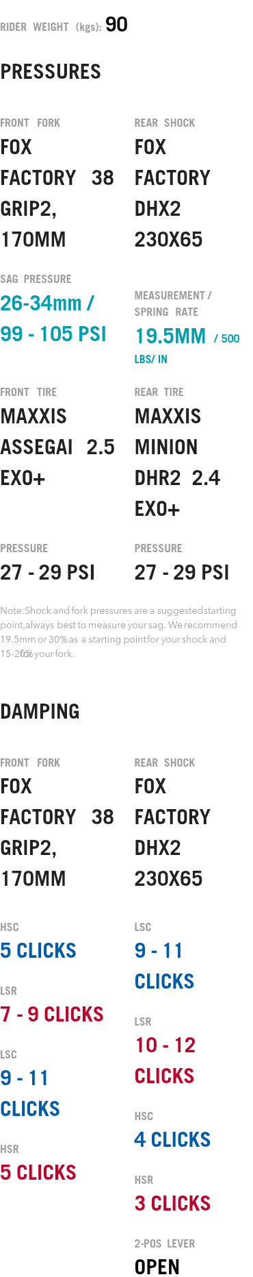

Bei RCZ habe ich die letzten Wochen je einen TTX22m.2 (MTBM 2208) und TTX2Air (MTBM 1989) abgegriffen. Idealerweise sind das genau die Tunes, die der "Performance Suspension Guide" für das SB160 vorschlägt.
Das Wetter ist allerdings unterirdisch; ab 1500 Meter liegt gut Schnee.
wo schlägt dir der Performance Guide Tunes vor?
also bei mir erscheint da nur der Luftdruck/Feder und die Volumespacer aber mehr nicht...

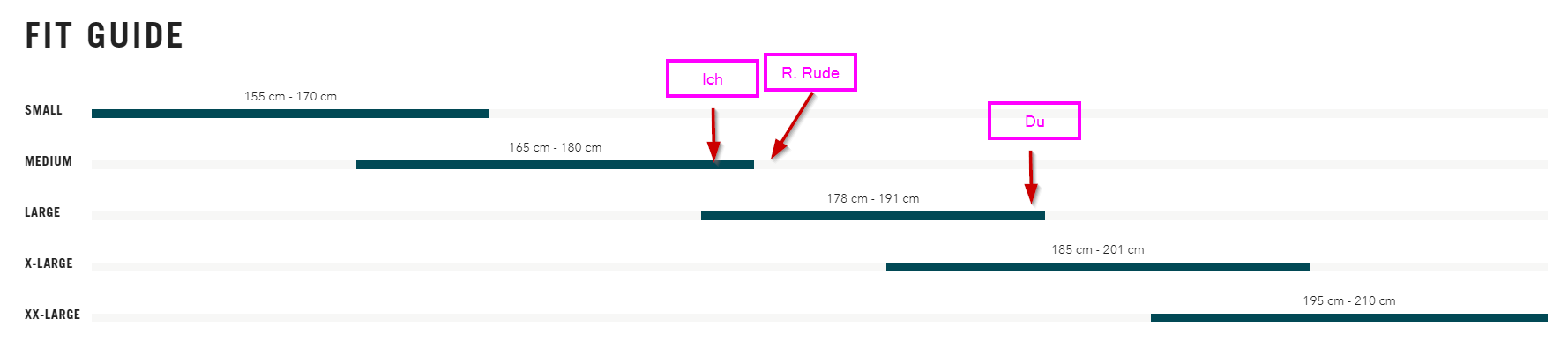

Wenn du jetzt eher was wendigeres suchst oder für Touren oder oder oder z.b. bikepark würde ich mir das L nochmals durch den Kopf gehen lassen. Fährst du Rennen und suchst kompromisslos eine Ballerbude die stabiler liegt als dein jetziges Bike dann XL. Du kannst sicher beides fahren und wirst dich an beides gewöhnen der 1,3Meter Radstand wirkt sich aber sicher deutlich auf das fahrverhalten aus...
Was für mich gegen das XL Spricht.
-30mm mehr Radstand aber nur 25mm mehr Reach gar nur 15mm mehr Stack. (Yeti verbaut flache lenker also Stack lässt sich easy kompensieren)
  • Richi Rude fährt mit 1.82m ein M Rahmen
  • Das Rad braucht Druck auf dem Vorderrad, ist es zu lang hast du tendenziell weniger und dein Vorderrad geht in kurven am Traktionslimit verloren.
  • Ich fühle mich mit 173cm auf dem S meiner Freundin auch wohl.
Für das XL spricht der Standard Vorbau, dann könnte man einfach nen kürzeren fahren um dich dem L anzunähern. Wieter ist der Stack näher an deinem bisherigen Bike, fährst du dort einen Hohen Lenker? Spacerturm?
Am Ende würde ich es echt vom Reach/Radstand abhängig machen mit dem du dich wohl fühlst.
Stack ist beim Enduro fahren "eher" zweitrangig da man bergab eh steht und die lenkerhöhe eher abhängig von Vorliebe oder Fahrkönnen ist.
Bei L wärst du verhältnismässig so unterwegs wie ich/Rude.

Moin Alex, danke für deine ausführliches Feedback. Das mit dem Vergleich war auf den LW und den SW des Glen bzw. SB160 bezogen. Da beides beim Yeti steiler bzw. flacher ist, schluckt das ja schon mal was an Reach.
Der Radstand ist definitiv nicht außer Acht zu lassen, allerdings schreckt mich der Reach von 485mm beim SB160 in L etwas ab. Beim Glen hatte ich 495mm und bin das Ding mit einem 40mm Vorbau gefahren. Jetzt könnte man natürlich das Yeti in L mit einem 50mm Vorbau fahren, aber schwierig zu sagen, wie sich das fährt.
Komischer Weise hatte ich gefühlt beim Glen mit dem kürzeren Vorbau mehr Druck auf dem Vorderrad als mit dem längeren. Kann aber wieder an der Geo von Last liegen.
Das neue Hightower z.B. ist in XL lediglich 5mm kürzer im Radstand als das SB160 in XL.
Es ist bei Yeti schlichtweg nicht einfach, wenn man zwischen den Größen hängt, wobei Rahmengröße L laut Yeti sogar bis 1,91m funktionieren soll, wenn man es lieber verspielt fahren möchte.
Ich würde mich nicht als langsam bezeichnen, aber auf der anderen Seite auch nicht nach der Rahmenwahl von Mr. Rude gehen. Der Typ ist einfach auf einem ganz anderen Planeten unterwegs. 🤘

Alle Yeti Kits kommen von Haus aus mit einem 50mm Vorbau. Ich kann dir aus Erfahrung sagen, kann man so fahren. Bedenke auch das du aufgrund von modernen Flachen lenkwinkeln und gewachsenen Gabeloffsets dein Vorderrad weiter nach vorn steht. Ich sage nicht das kurze vorbauten schlecht sind oder lange besser, aber der Vorbau verändert halt nicht nur Reach und Stack sondern auch dein Lenkverhalten, da du deine Hände in Relation zum Drehpunkt verschiebst. Ein Rad nur auf diese Werte zu reduzieren ergibt wenig Sinn.
Also ein 40mm Vorbau zu fahren weil du das gewohnt bist finde ich ein schlechtes Argument wenn man Gabel und Rahmen wechselt.
Wieso schreckt dich der Reachwert bei L denn ab?
Wir reden immer noch über ein Enduro sprich wichtig wäre, dass deine Knie beim Bergauf fahren nicht am Lenker anstehen. Erfahrungsgemäss ist ein eher kurzer Reachwert hier von Vorteil weil man eher Aufrecht sitzt. Hast du das Gefühl beim Glen schon Eng zu Sitzen macht das L natürlich keinen Sinn. Andersrum, hast du bergab im Stehen jemals ein zu kurzen Reach gemerkt?
Das du mit dem Kürzer Vorbau mehr Druck aufbauen konntest klingt für mich gar nicht komisch sondern absolut nachvollziehbar. Du kannst einfacher Liegestützen mit den Händen unter deiner Brust und nicht weiter vor dir machen oder?
Am Ende würde ich es wirklich Probesitzen, es müssten mehr als genügen Yetis im Umlauf sein. Selbst wenn du mal 50€ für eine Miete investieren müsstest. Ich bin selbst SB140 S/M und SB160/ S/M gefahren bis ich mich entschieden hab.
Aber Nochmal, du wirst auf beiden Grössen Spass haben, da bin ich mir sicher.

Habe mittlerweile alle Fahrradhändler im Umkreis durch. In Düsseldorf steht eins in L was ich mir mal angucke.
Bei meinem damaligen Trek Remedy in XL dachte ich auch alles cool, heutzutage wäre das fast ein BMX und mit jetzigen Bikes verglichen einfach zu klein bzw.
sehr unbalanciert.
Ich glaube wenn man nicht 1,90m aufwärts groß ist kann man sich einfach nicht vorstellen, wie unangenehm man teilweise auf und in den Bikes steht.
Deine Argumentation bezogen auf den benötigten Druck auf der Front beim SB160 ist auf jeden Fall sehr schlüssig.
Unabhängig vom Bike möchte ich ehrlich gesagt nicht noch weniger Reach als bei meinem Last Glen fahren.
Schiele mittlerweile auch aufs SB140…
Danke auf jeden Fall für eure Rückmeldungen hier im Forum ✌️

Kann mir das schon vorstellen, dass zu kleine Räder blöd sind. Aber am Ende spielt die Körpergrösse da ja nicht alleine mit rein. Ape-Index oder die Armlänge alleine .... Ist nen sehr komplexes Thema. Finde den Sizing Ansatz von Specialized nicht verkehrt. Das löst man sich von dem Paradigma das L für kleiner Menschen passen muss als das XL. Das Stimmt ja schon, BEDINGT.
Wenn du dich auf dem L im Sitzen/Tretposition wohlfühlst passt das Bergab sicher auch.

Heute das L Probe gerollt. Es wird ein L.
Danke nochmal für das ausführliche Teilen deiner Erfahrungswerte. 🫶
