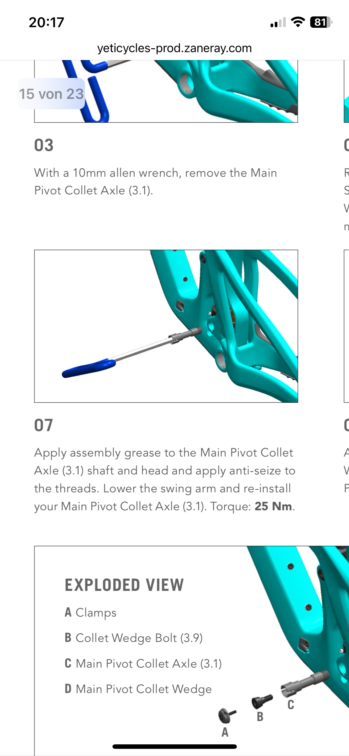

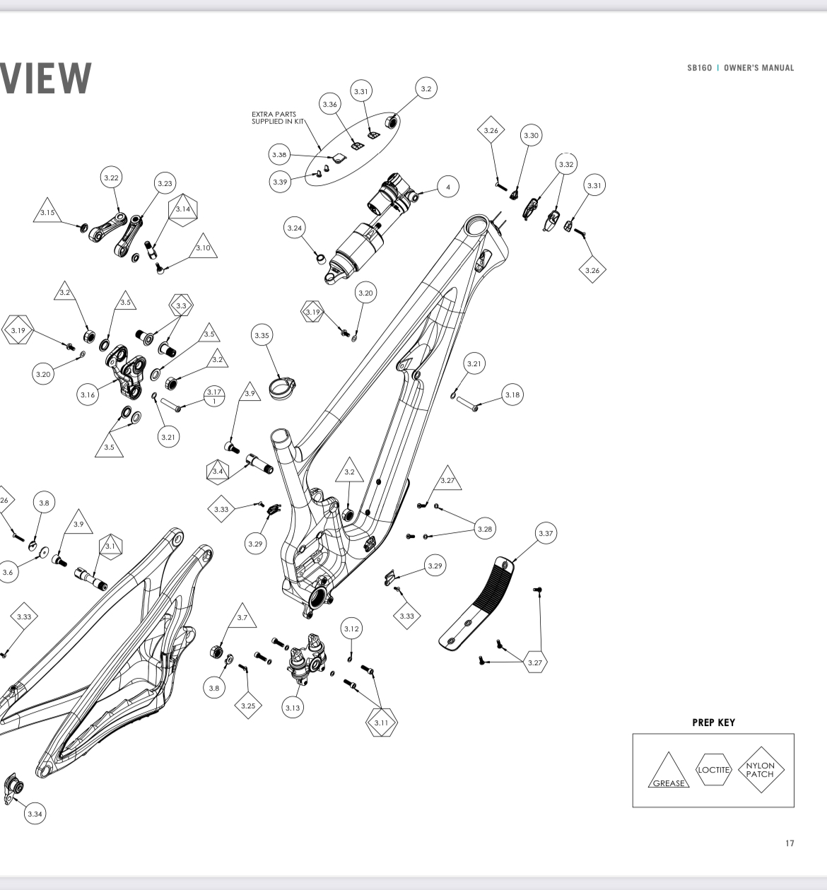

Was sind eigentlich Nylon Patches (siehe Explosionszeichnung)? Ist das der wiederverwendbare blaue „Loctite“ der an vielen Schrauben bereits ab Werk am Gewinde ist?
Wie verbaut ihr eigentlich die Main Pivot Achse? Loctite ans Gewinde und Fett an den Schaft oder alles Fett?
Das User Manual ist in dem Fall wiedersprüchlich.

Auffallend ist, dass diese Patches nur an den kleinen Schrauben, die die Kabelführung klemmt angebracht sind.
Schlussendlich funktionieren diese Patches wie Loctite. Am ehesten kennt man das von selbst sichernden Muttern (oder Stoppmuttern), die so einen Nylonring haben.
Hier wird's wohl um das Losbrechmoment gehen, dass eventuell bei Verwendung mit einem Loctite zu hoch sein könnte. Bei festgeklebten Schrauben könnte man sich das Insert beschädigen, so dass es mitdreht und sich die Schraube nicht mehr öffnen lässt.
Der Nylon Patch klemmt ausreichend aber verklebt nicht.
Edit:
https://www.schraubenhandel24.de/Gewindesicherung-dichtung-schmierung_2
Es ist wie vermutet der Kleks auf der Schraube.
Und bei der Main Pivot Achse kann ich in der Anleitung keinen Widerspruch finden.
Ist alles richtig beschrieben (Fett, Montagepaste, etc.).
