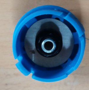

Nochmal zur Funktion der MC Patrone. Es wurde ja geschrieben das sich das Plastikrohr mit den Längsbohrungen stauchen soll, daran glaube ich aber ehrlich gesagt nicht (vor allem nicht 1-2mm, eher im hundertstel), sondern das das Sägeblatt vorne durch herausfahren nur für den Rückfluss dient (und natürlich auch der LSC Verstellung).

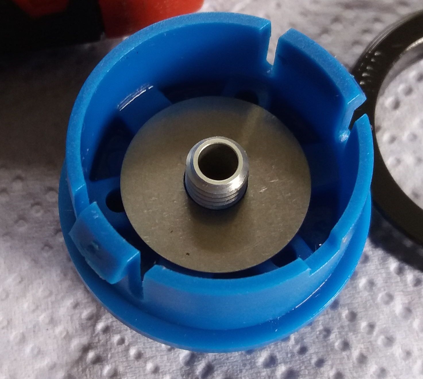

Ich weiß nicht obs schon mal jemand aufgefallen ist aber da ist auch eine Mutter angebracht wo man einen 18er Shim drunterlegen kann. Die Mutter hat sogar noch einen kleinen Absatz eingebaut.
Man könnte die 3 Löcher nun einfach nach innen auf ca. 3.5mm oval erweitern und der Shim würde dann die Löcher je nach Druck erweitern. Sicher nicht ideal weil die Löcher durch den Shim nicht komplett abgedeckt sind aber vielleicht besser als nur die Löcher aufzubohren. Die haben übrigens ab Werk schon 2.30mm.
Das Sägeblatt kann man natürlich auch noch etwas modifizieren das bei offen mehr Durchfluss da ist. Und auf geschlossen wäre die Gabel wie die originale MC.

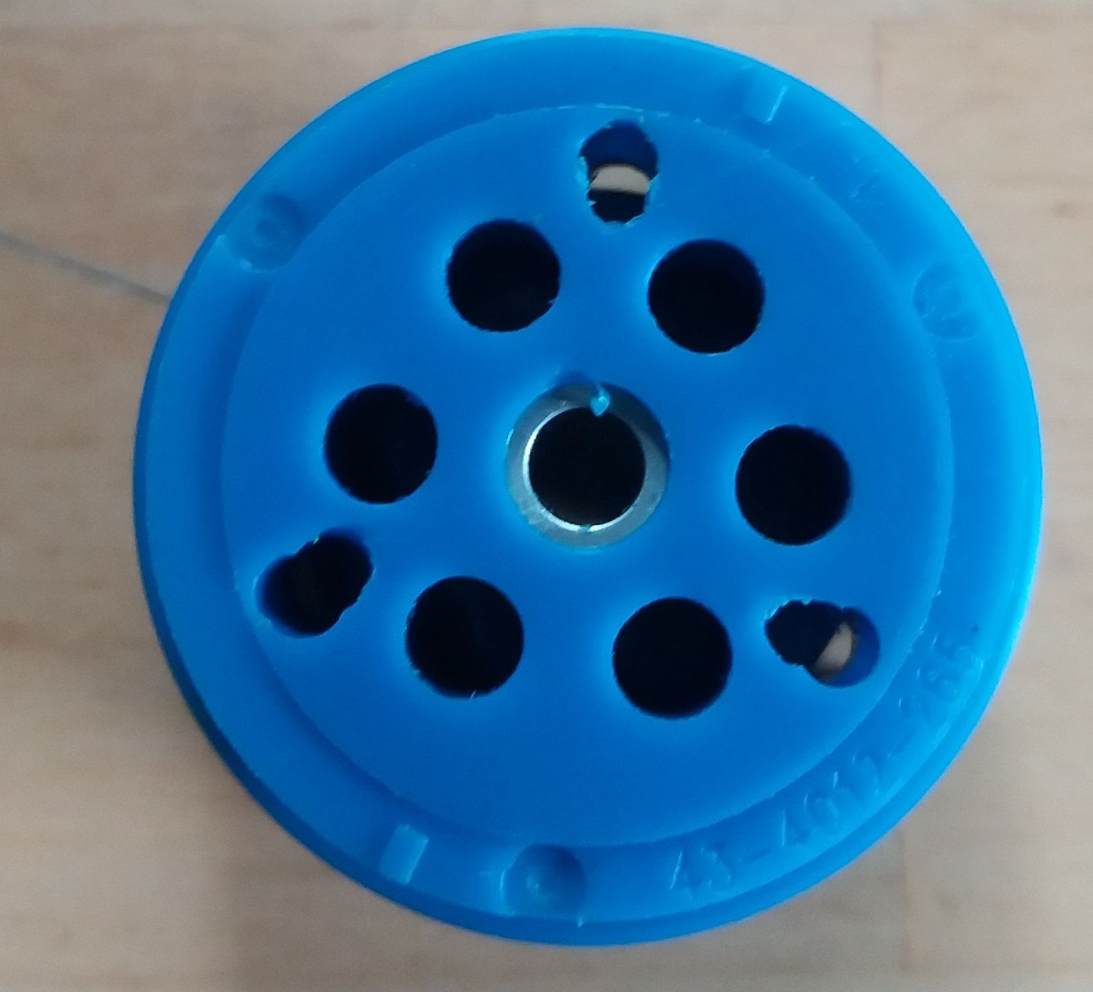

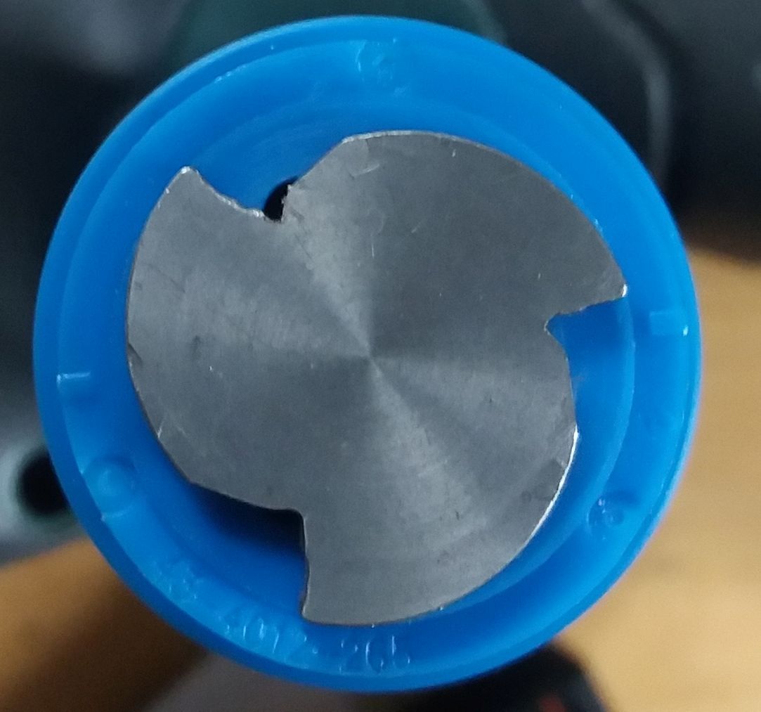

Ich hab mich da dummerweise beim Sägeblatt etwas vertan beim schleifen.
Keine Ahnung ob die Löcher vielleicht schon zu groß sind und ob die Shims überhaupt was bringen. Habe einen 20x0.15 Shim und 2x 18x0.15 Shims.

Was mich nur wundert, ich habe jetzt 3 Stück 22 x 0.15 + 1x 14 x 0.15 Shims drin und von Lockout ist das noch immer weit entfernt. Ohne gefahren zu sein fühlt es sich zumindest schon mal straffer an als vorher.
Das Öl fließt da ja nur durch die Shims durch. Sollte es eigentlich. Übrigens, je größer die Löcher im Basevalve desto mehr Shims braucht man auch.
Die Löcher die ich aufgebohrt habe sind ja jetzt auch nicht riesig, mit einem 2mm Bohrer habe ich die oval längs auf max. 3.2mm aufgebohrt bei einer Breite von ca. 2mm.
Beim zusammenbauen muss man auch aufpassen das man das Sägeblatt wieder in der richtigen Position aufsteckt.
Das Problem ist, wenn man einfach so aufbohrt ohne Shims, dann hat man überhaupt keine LSC mehr. Eine reguläre LSC Bohrung ist ja vermutlich bereits kleiner als die 3 Serienlöcher mit 2.3mm.
